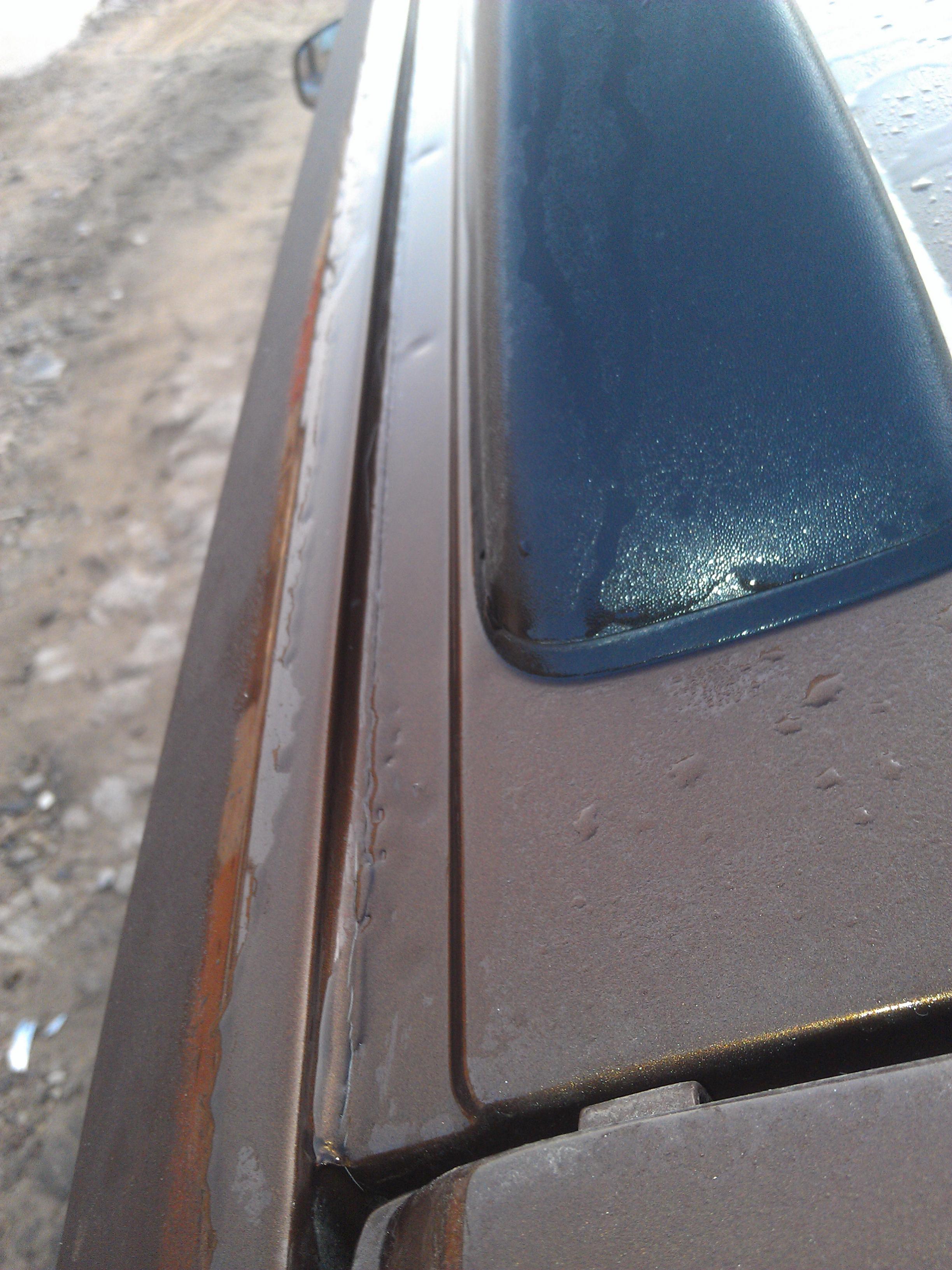

Старый 15.10.2014, 19:54   #775
dan1k
Аватар для dan1k
Онлайн: dan1k вне форума
Был(а): 15 июл 2019 08:31
Имя: Данила
Адрес: Пенза
Автомобиль: Renault Duster 2.0 4x4 + ESP
По умолчанию Re: Трещины ЛКП на крыше
Как и обещал добавляю фото. Там в проёмах грязновато. Сорри, но пока только такие)

Старый 18.10.2014, 08:54   #777
Данила спасибо за фото. Записался переделывать порнографию.

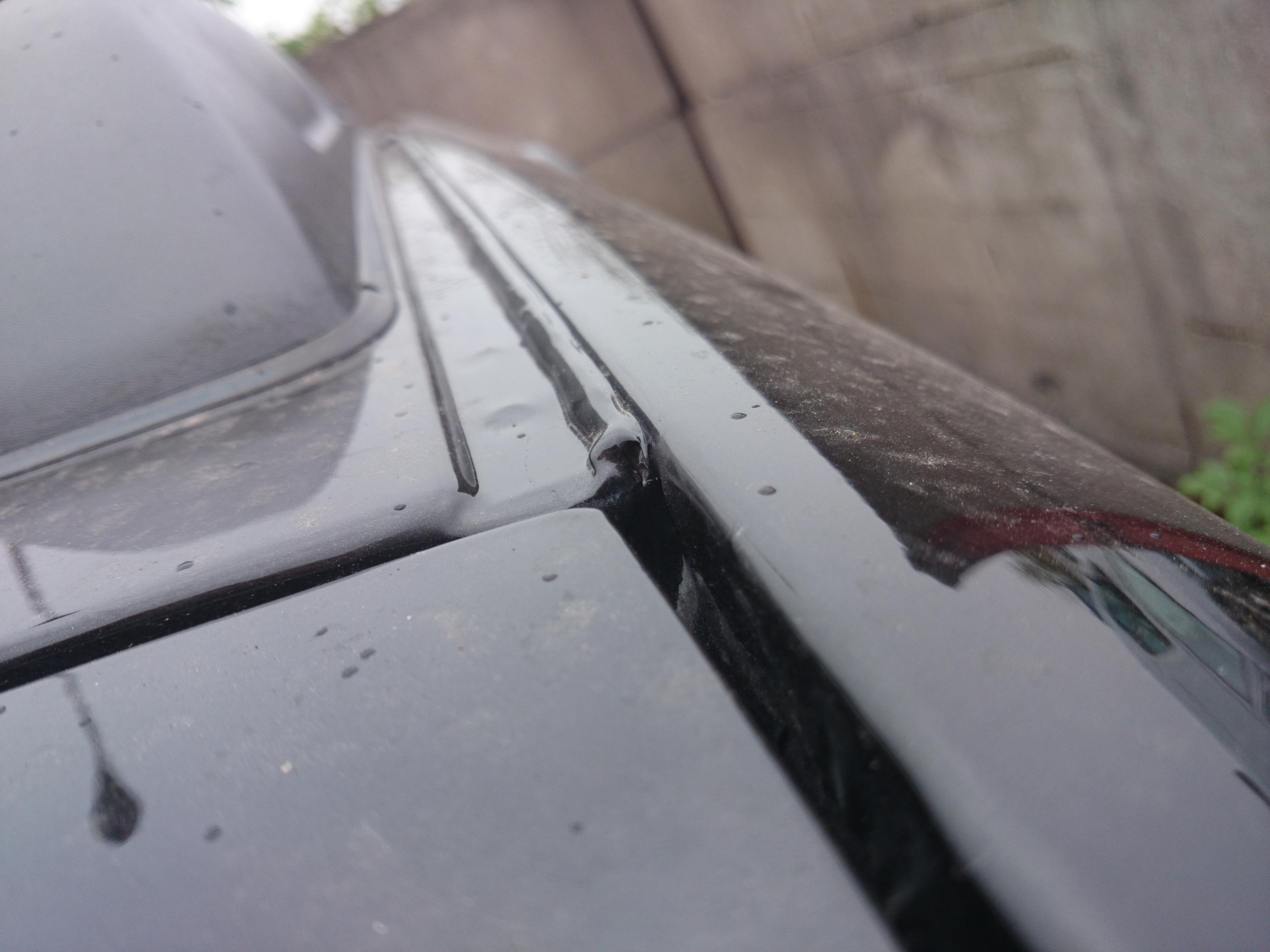

Вот и меня данная учесть не обошла стороной
Сегодня позвонил ОД, инженер по гарантии в отпуске, на следущей неделе пригласят для осмотра и фотосесии.

Старый 05.11.2014, 23:27   #780
gagarin74
Аватар для gagarin74
Онлайн: gagarin74 вне форума
Был(а): 12 Янв 2022 20:01
Адрес: Жуковский
Автомобиль: 4awd
Сообщение от 67sergey67 Посмотреть сообщение
Вообще за такой ответ надо морду бить ОД.Прям на месте и беспощадно!!!!!
До беспомощного состояния!!!!!! и повторить раза два!!!! нет,лучше три!!! Вот если каждый клиент это проделает,то поверьте и качество герметика станет лучше и второго инженера в штат возьмут.
