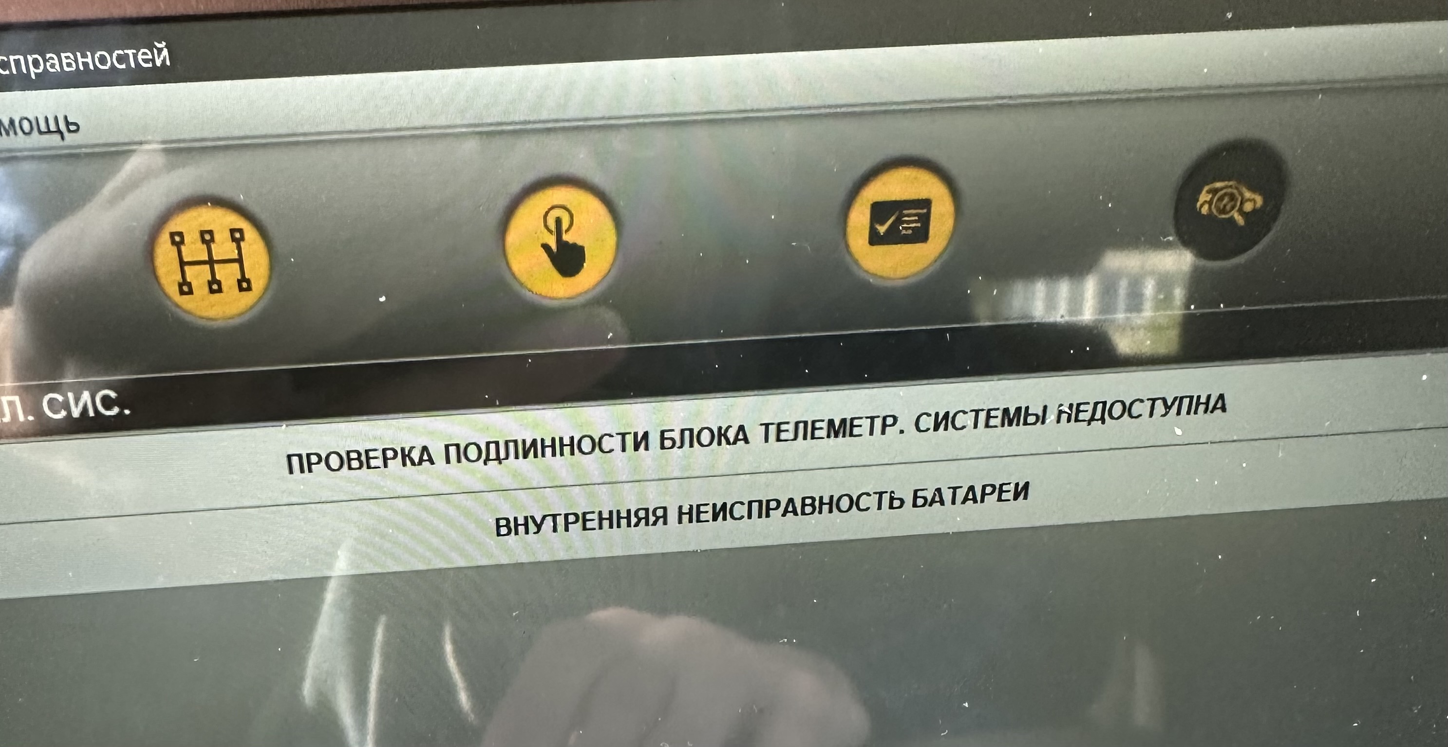

У кого машина не на гарантии, ошибка конкретно по батарее, находитесь в Кирове или ближайших населенных пунктах и вас достал горящий ключик с ошибкой. Могу попробовать решить эту проблему, пишите в личку, все обговорим.

Процедура отрабатывается, на 2х машинах включая свою получилось сделать, по мере успехов можно приглашать и тех кто из далека) Я могу описать процедуру, но боюсь что это вызовет в последствии больше вопросов и геморроя.

Ошибки должны быть такие. Вызов должен проходить.

На своей машине проверял все что можно и контакты и батарею замерял как на работающем двигателе так и после простоя результата не дало, ошибка не скидывалась. Убирать из перечня возможных ошибок по блоку телематики он же гланас эти ошибки через PyRen я не стал. Еще на паре машин проверю и опишу как делаю.
