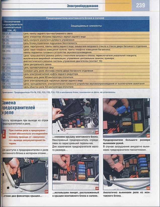

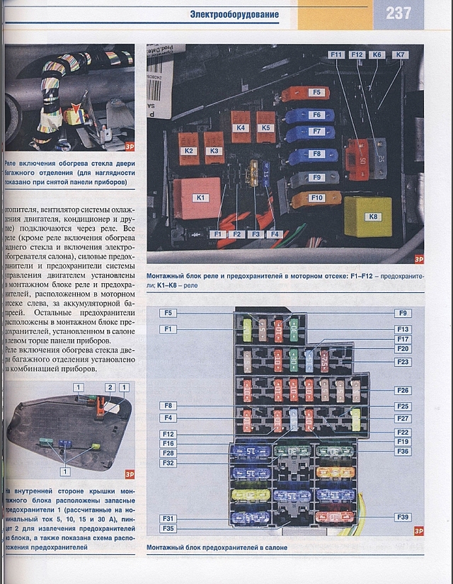

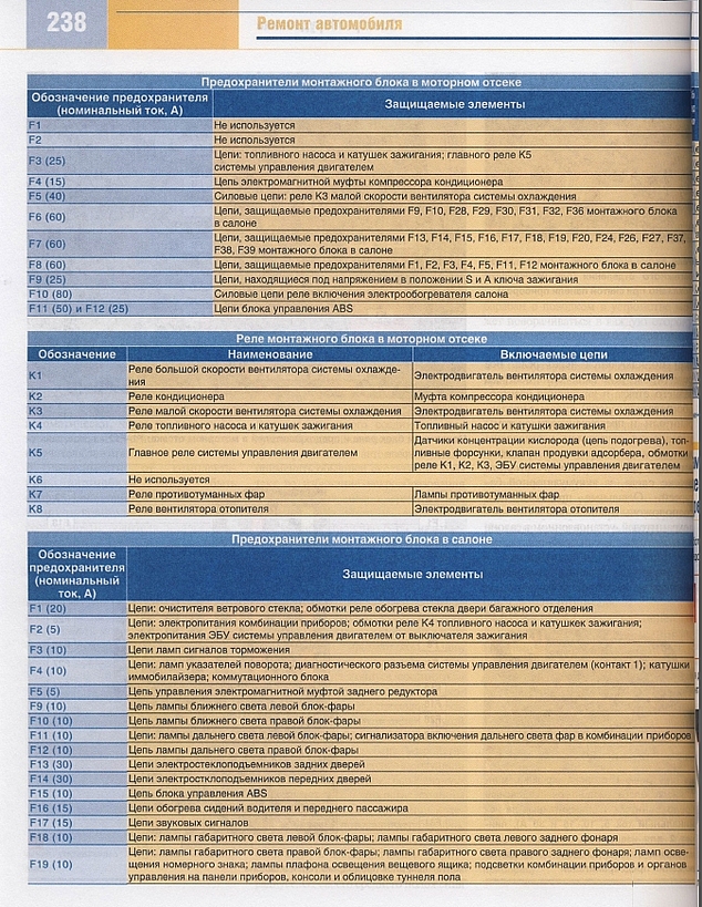

Где бы картинку предохранителей посмотреть

Есть - слева на торпеде (откройте свою дверь) - значок магнитолы.
предохранитель F38 у нас один с прикуривателем и магнитолой и бывает что горит

Сообщение от Mixbor Посмотреть сообщение
Смотри.
ID:	29559   Нажмите на изображение для увеличения
ID:	29560   Нажмите на изображение для увеличения

СПАСИБО большое за помощь
