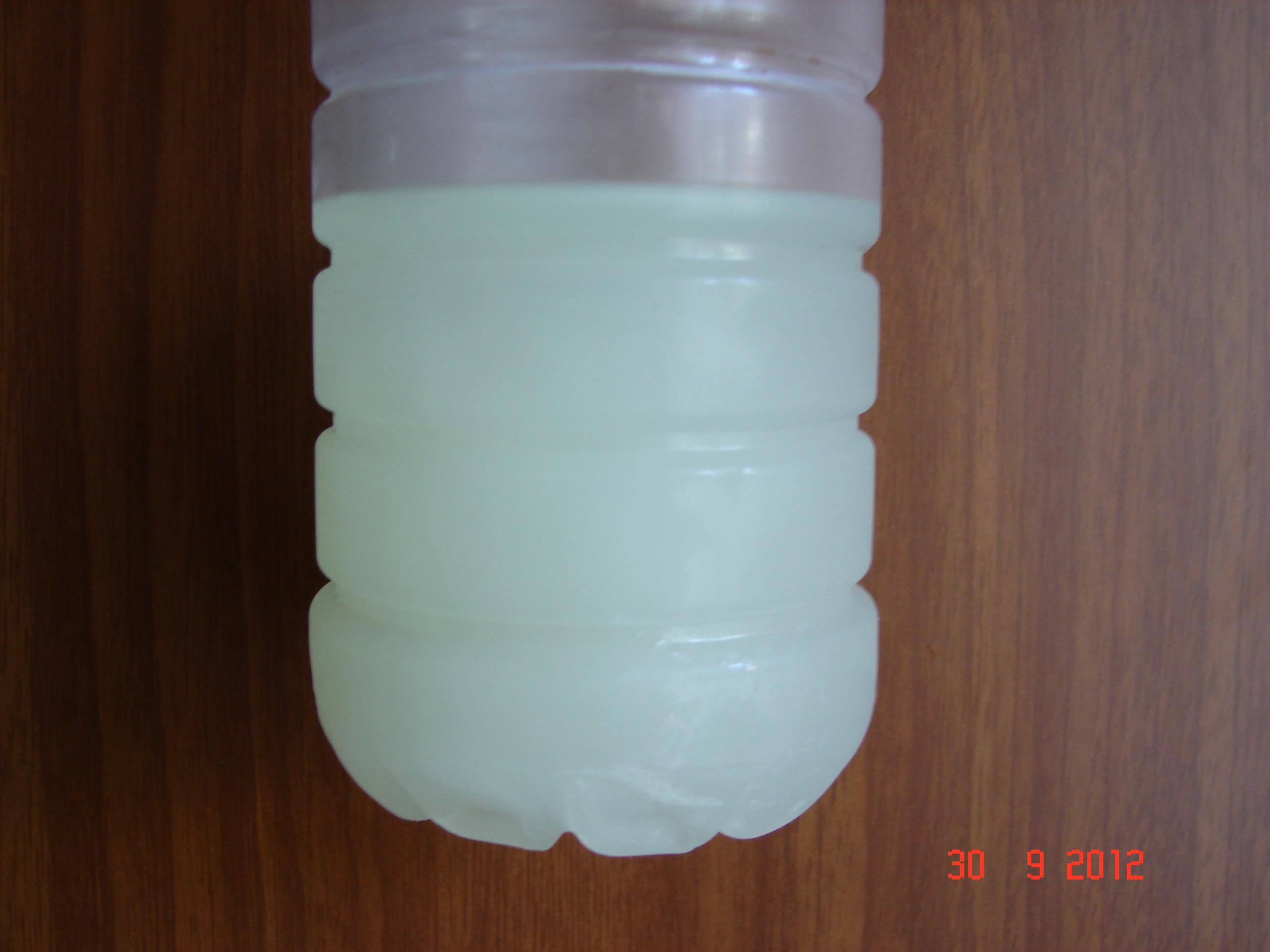

Провожу опыт с замерзанием солярки.
Топливо с Лукойла (экто):
Через пол часа в морозилке при температуре -18. Топливо помутнело, но по прежнему осталось жидким.

Бертони, сильно жидким ? или уже ближе к сиропу или даже гелю ? я так понимаю, что летнее пока еще оно ?

maslovyu, да, топливо летнее. по консистенции как сироп.
Летнее топливо пролежало в морозилке при -20 несколько часов. На удивление полностью не замёрзло. Но через топливный фильтр видимо не пройдёт.

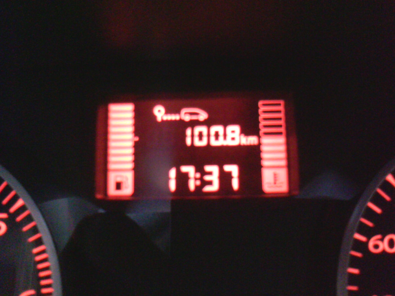

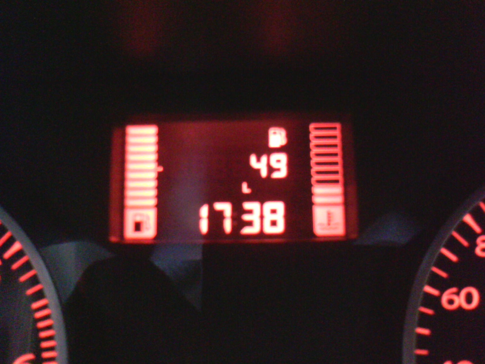

На нашем сайте неоднократно читал мнение о том, что сколько бы не залил топлива в бак, компьютер всё равно считает начиная от 50 литров. Решил провести замеры, заправив перед этим полный бак. Настолько полный, что топливо было видно в горловине. Во время заправки после отстрела пистолета покачивал машину для удаления воздуха из бака и следовательно заправки как можно больше солярки. Вот фото, которые показывают, что компьютер считает от реально налитого топлива.
Потрачено топлива после заправки бака под завязку:
Средний расход топлива после заправки бака под завязку:
Пройдено км. после заправки бака под завязку:
Остаток топлива в баке после пробега 100 км от момента последнего сброса, который состоялся после заправки бака под завязку:
Заодно сделал вывод, что бак под завязку вмещает 57 литров (49 остаток в баке + 7,6 потрачено).

что то не пойму откуда картинка ( Остаток топлива в баке после пробега 100 км от момента последнего сброса)...
вроде бы нет такой... есть предполагаемый пробег на оставшемся топливе.

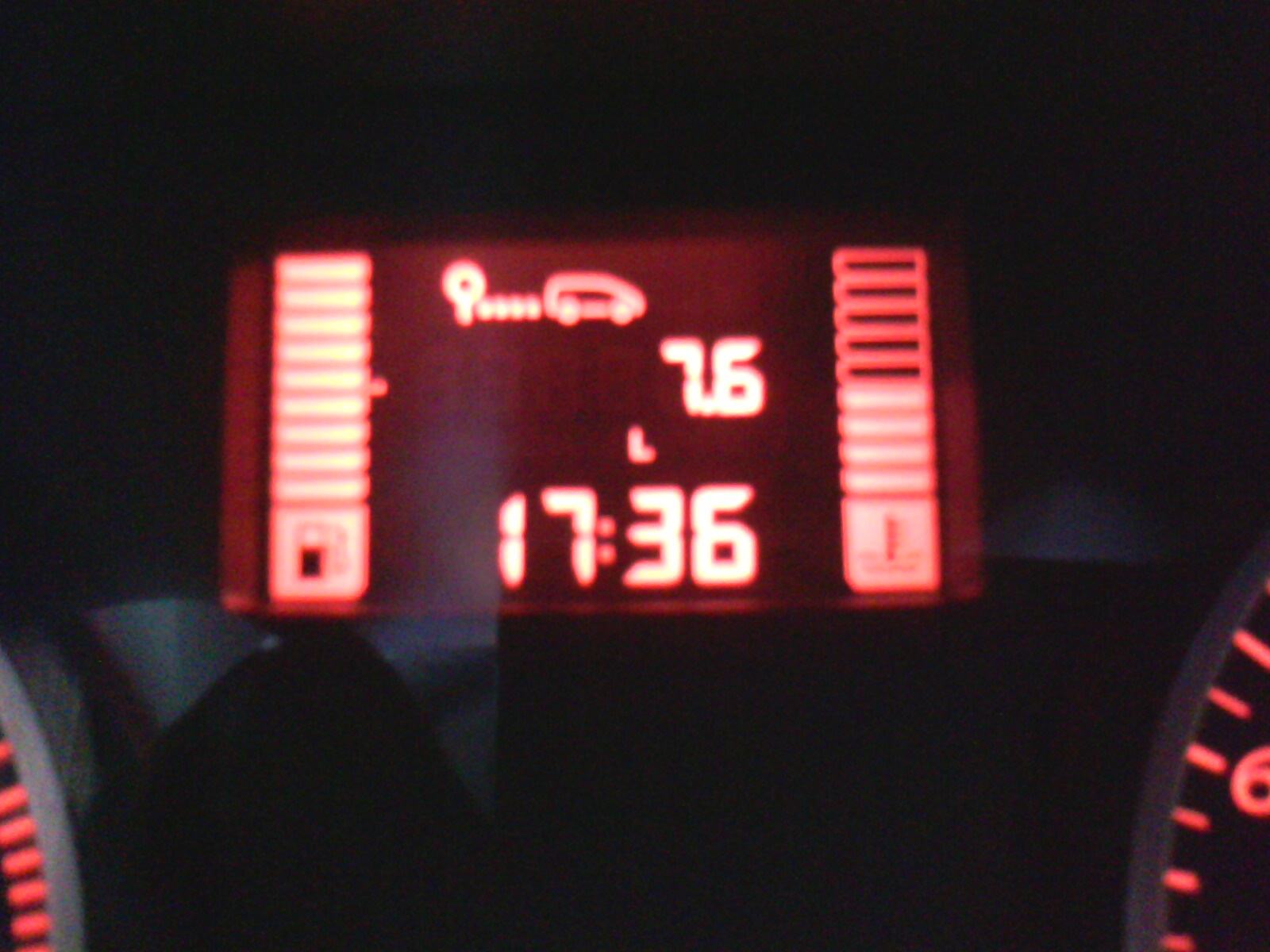

Сообщение от polugal
http://www.dusterclubs.ru/vb/showpos...&postcount=386
