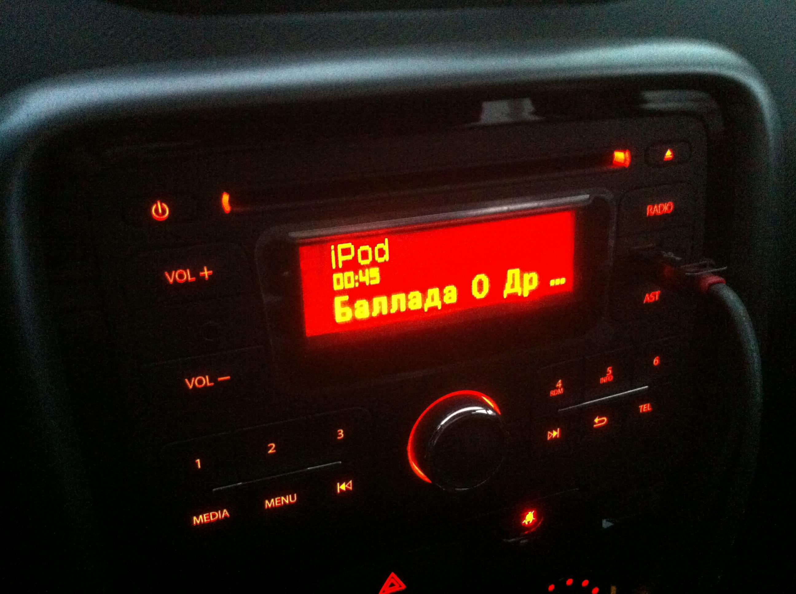

Чет я долго тупил.
С iPhone по bluetooth при проигрывании музыки вместо названия песен на русским кракозябры.
Подключил по USB. Он определился как iPod. А там названия песен нормально отображаются ))

А версия прошивки какая?

185
