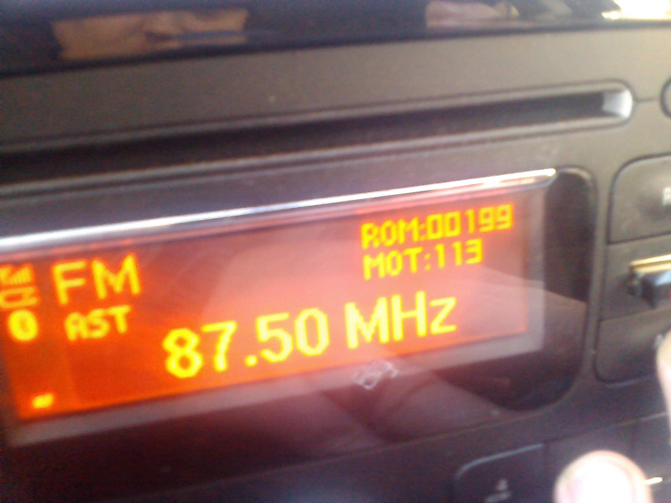

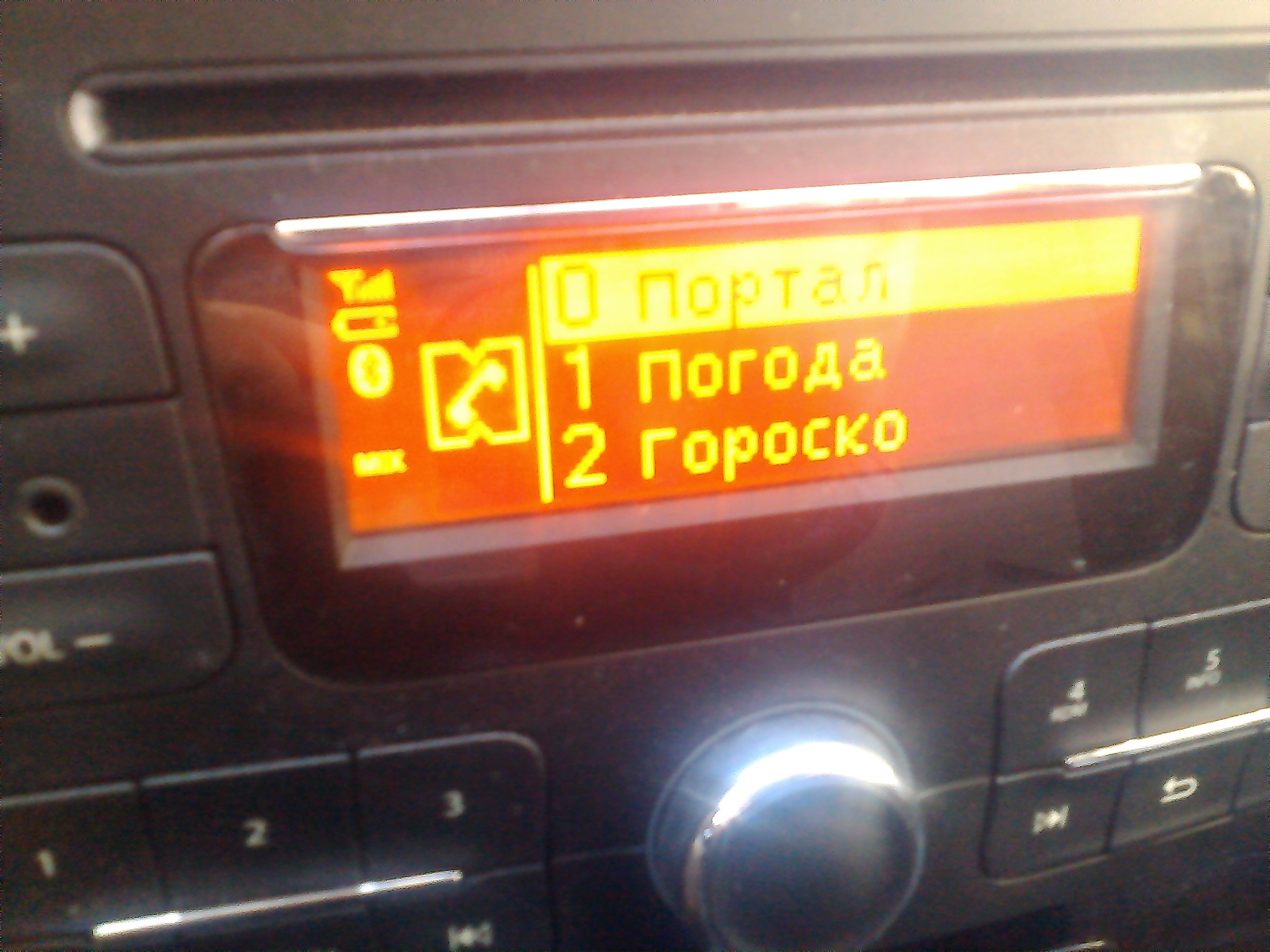

У меня тоже все заработало
Спасибо друзья!!!!

СПАСИБО ВСЕМ ОГРОМНОЕ!!!! Кто страдал за наши общие мучения. Всё исправилось, время прошивки 1,5 минуты + ввод кода магнитолы и.......... счастье!!! Мой местный ОД послал меня с перепрошивкой под видом отсутствия оной. Теперь буду кататься по городу и всем попадающимся Дастероводам предлагать перепрошиться, мне не жалко потратить полторы минуты, а людям не тащиться к мудакам ОДшникам.
ЕЩЕ РАЗ ВСЕМ ОГРОМНОЕ СПАСИБО!!!
P.S. Кстати, кто нить заметил что имена в тел.книге по непонятному порядку сортированы? может есть какая то логика в сортировке? Может кто подскажет?

Сообщение от Alek-han Посмотреть сообщение
Судя по имени файла прошивки, ее уже в сентябре написали.
Тестировали на наличие других косяков

Отписываюсь, прошил только что, контакты стали на русском, тел. Нокиа Е52.
Еще раз спасибо meganext!!!
