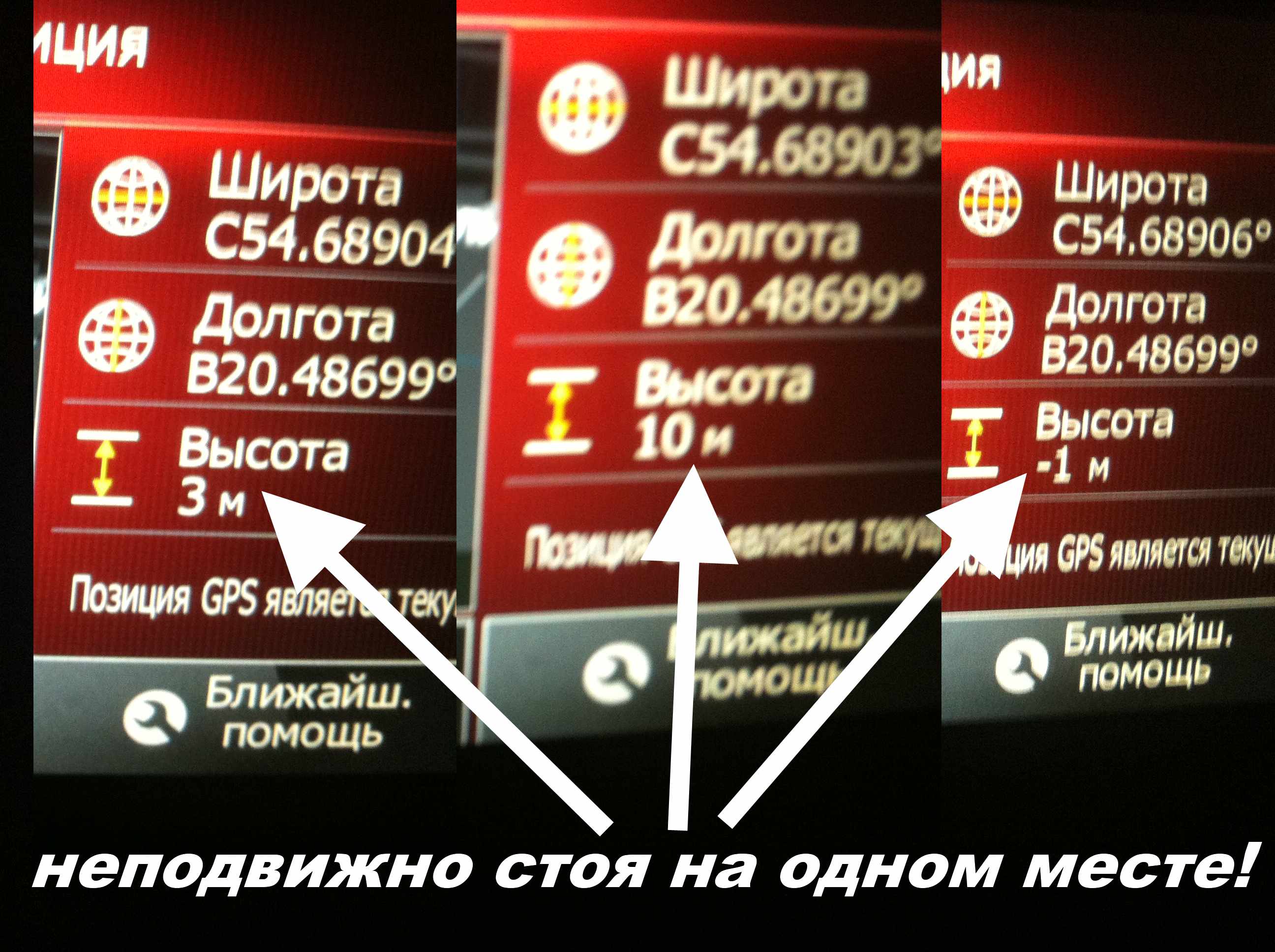

Всем привет!
Если не в тему прошу перенести.
В общем вчера сидя в машине решил определить своё местоположение по навигатору.
Нажал высветилось и почему то я не выключил как всегда и вот тут-то и началось.
Ну в общем машина стоя на одном месте показывала разные значения, что успел сфоткать - выкладываю (см. фото), а так получается что на одном месте я погружался ниже моря на 1 метр и подпрыгивал до 12 метров!
Кто-то может пояснить?

Да, сильно не в тему.
Высота, да и координаты вычисляются самим навигатором по данным, полученным со спутников (4 или более). Скорее всего ошибка вычислений.
Меня сразу предупредили, еще на тест-драйве, что штатная навигация "не очень".

[QUOTE=BL@CKFOX;490603]Всем привет!
Кто-то может пояснить?[/QUOTE
Это земной шарик болтался!!!!
Погрешность прибора это называется. Сколько спутников. ну и расстояния от спутников !
