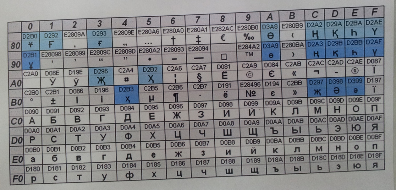

Так выяснил сегодня телефонную книгу грузит не полностью...., мало того кодовая таблица увы с ошибками.
Использую SAMSUNG ... S2. В телефонной книге имена абонентов кодируются кодом UTF-8 и, например, букве "Д" соответствует код D0A4, в телевоне забиты имена начинающиеся с заглавных букв, а на магнитоле отображается с прописных букв. Код прописной буквы "д" - D0B4, т.е. косяк в таблице (или скорее всего в генераторе кода).
И еще (воможно в этом причина вечером попробую) похоже телефонная книга грузится в магнитолу вместе с аватарками, а они жрут прилично памяти, может из-за этого тлф книга грузится частично...
Вот пример представления ТЛФ книги. Первый абонент с аватаркой, второй без.
(номера телефонов чакстично забил точками +790........)

И еще часть таблицы кодировки в коде UTF-8
Если у кого осталась старая прошивка (185) скинте плиз, есть одна задумка по откату......
Последний раз редактировалось АЛЕКСЕЙ-67; 03.02.2014 в 16:26.
