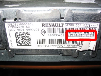

По умолчанию Re: Штатная магнитола (без навигации).
Люди добрые, подскажите, а есть возможность самому обнулить пин код, так как после того как я обновил прошивку я тут понял, что я не знаю его. Вот не задача. Магнитолу мне по гарантии меняли и код просто на бумажку записали и видимо я его профукал. Если ехать к ОД не снимут ли они меня с гарантии за самовольную прошивку магнитолы? Очень нужен совет, помогите плиз, что делать.
Старый 12.02.2014, 20:07   #3737
OoPss
кarttuning
Аватар для OoPss
Онлайн: OoPss вне форума
Был(а): 08 ноя 2023 16:19
Адрес: Ярославль
Автомобиль: черная жемчужина
flatron, мне код от магнитолы дилер по телефону говорил, нужно только vin номер продиктовать
так что попробуйте просто позвонить
