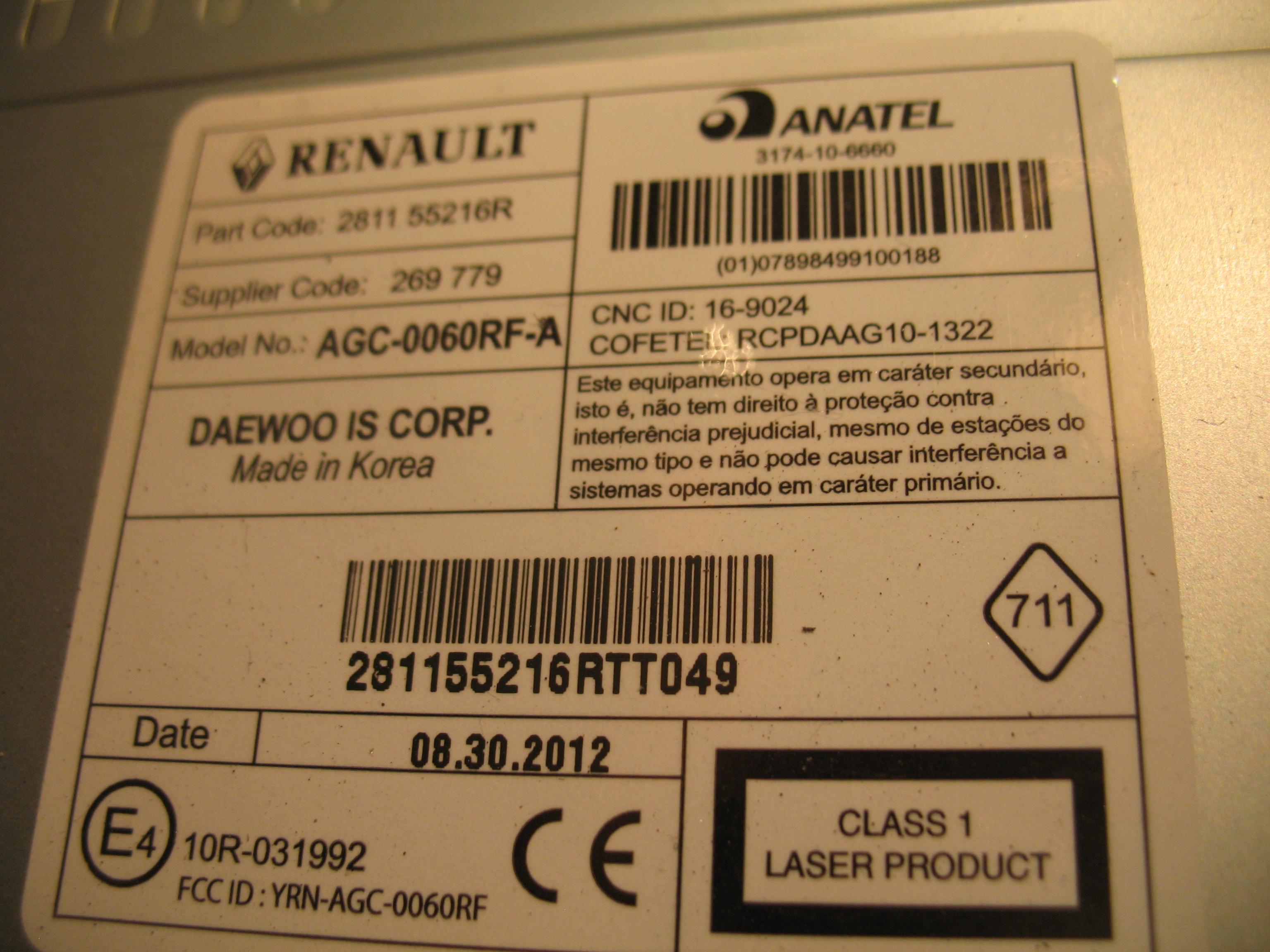

По умолчанию Re: Штатная магнитола (без навигации).
я так понял у всех такя
те дэо
