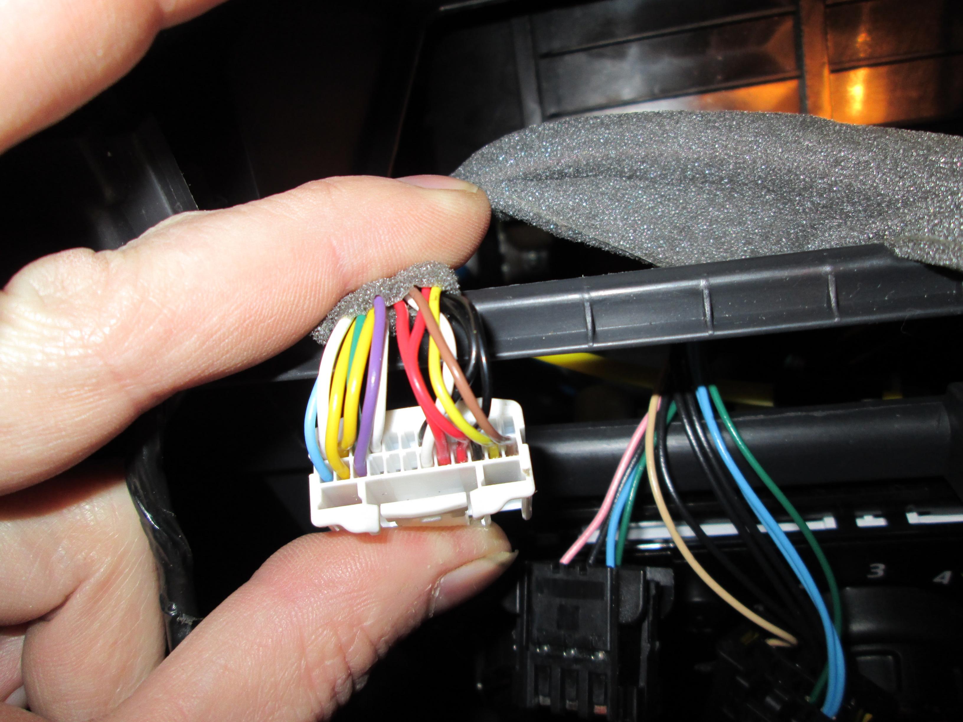

Может кто знает назначение проводов этого разьёма штатной магнитолы.
