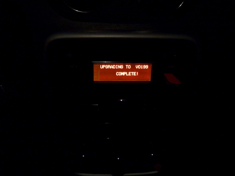

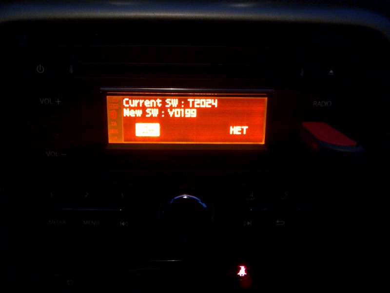

Поделюсь своим опытом прошивки магнитолы.
Дастер 2.0, октябрь 2014. Были проблемы с кириллицей в телефонной книге.
На нажатия 1+6 (чтобы узнать pre-code) и AST+5 (чтобы узнать версию прошивки) мафон не реагировал.
Скачал прошивку 199. Записал cab-файл на флешку, вставил.
Код:
Current SW:T2024
New SW:V0199
[ДА]   НЕТ
Что за такая прошивка Т2024? Непонятно. Нажал ДА.

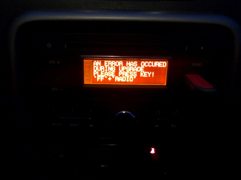

Начлась прошивка и тут:
Код:
AN ERROR OCCURED DURING UPGRADE.
PRESS 'FF'+'RADIO'
Нажимаю "ёлочку вправо" и RADIO. Ноль эмоций.
Выключил мафон кнопочкой, выдернул флешку. Не включается. Приехали. Подумал записываться к дилеру.
Возможно, не стоило этого делать (UPD: стоило!), но я выдернул предохранители 28 и 38. Подождал минут 20.
Поставил предохранители на место. Включаю - ничего не происходит. Только слегка тюкает в динамиках при нажатии на ВКЛ.

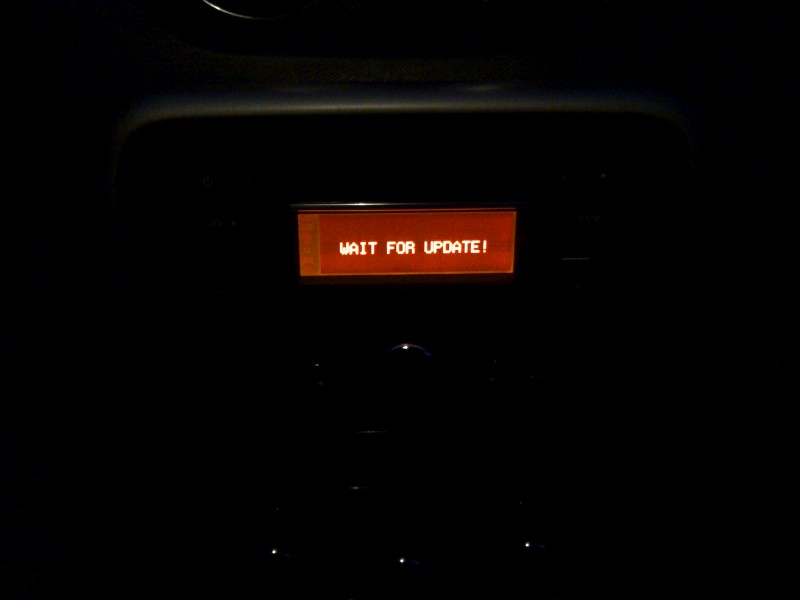

И тут придумал: зажал "ёлочку вправо" и RADIO, включил кнопочкой. Экран засветился! Написал:
Код:
WAIT FOR UPGRADE!

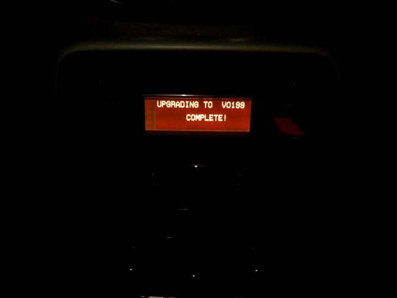

А флешка при этом не была вставлена (UPD: а надо вставить). Через 2-3 минуты —
Код:
UPGRADING TO V0199 COMPLETE!
Выключил, включаю -
Код:
Код радио:
[0]000
Сейчас надо снять мафон, поглядеть пре-код.
Вывод: если возникает ошибка PRESS 'FF'+'RADIO', надо удерживать эти кнопки при включении магнитолы.
И ещё, не шевелите ключом в замке зажигания при прошивке, магнитола отключается при перемещении ключа. А если идёт прошивка, то и "квакнуть" может.
Ну что, кто ещё смелый? Рискнём прошить T20XX на V0199?
UPD: что из этого всего вышло: пост 4335

По поводу прошивки с версии T2024 на VV0199.
В двух словах: не получилось.
По совету Механик UHTP обратился по телефону к дилеру, переключили на автосервис, там девушка по 6 последним знакам VIN сказала код магнитолы. Подошло.
Но версия прошивки не изменилась, даже не пропало сопряжение с телефоном. Кракозябры тоже не ушли.
Делаем ещё раз. Вставляем флешку.
См. фото 1
Жмём ДА. Видим ошибку:
См. фото 2
На нажатия клавиш ВКЛ и FF+RADIO мафон не реагирует. Выключаем зажигание, вытаскиваем флешку. Не включается.
Теперь зажимаем FF+RADIO и включаем. Видим Wait for update, флешка вытащена:
См. фото 3
Но ничего не происходит, долго ждал. Но стоило вставить флешку с прошивкой, как через несколько секунд...
См. фото 4
Хорошо, вытаскиваем флешку, аппарат отключается... и больше не включается!!! Единственное, что можно сделать, это включить-выключить зажигание и при выключенном зажигании (ключ в положении LOCK, но вставлен) включить магнитолу при удержании кнопок FF+RADIO и прошить ещё раз, вставив флешку (как на предыдущих 2 фотографиях).
Но после этого процесса ничего не работает, при включении фар загорается только кнопка ВКЛ, при нажатии на которую слышен лишь ТЮХ в динамиках, и тишина.
Вытащил на время предохранители 28 и 38, вставил на место. Стоило повернуть ключ, как...
См. фото 5
Ввожу код и всё работает, но видно, что прошивка не встала и память (сопряжение с телефоном и радиостанции) не слетела. А вот время на часах слетело на 0:00. При вставке флешки с прошивкой видно, что версия не изменилась (как на фото 1).
Вот я и не знаю, что делать. Может, надо отключить аккумулятор после прошивки, чтобы "мозги вправились" (к своему стыду я не умею этого делать )?
Или дилеру нажаловаться на кракозябры?
P.S. Как вставлять прикрепления в нужное место в тексте?
