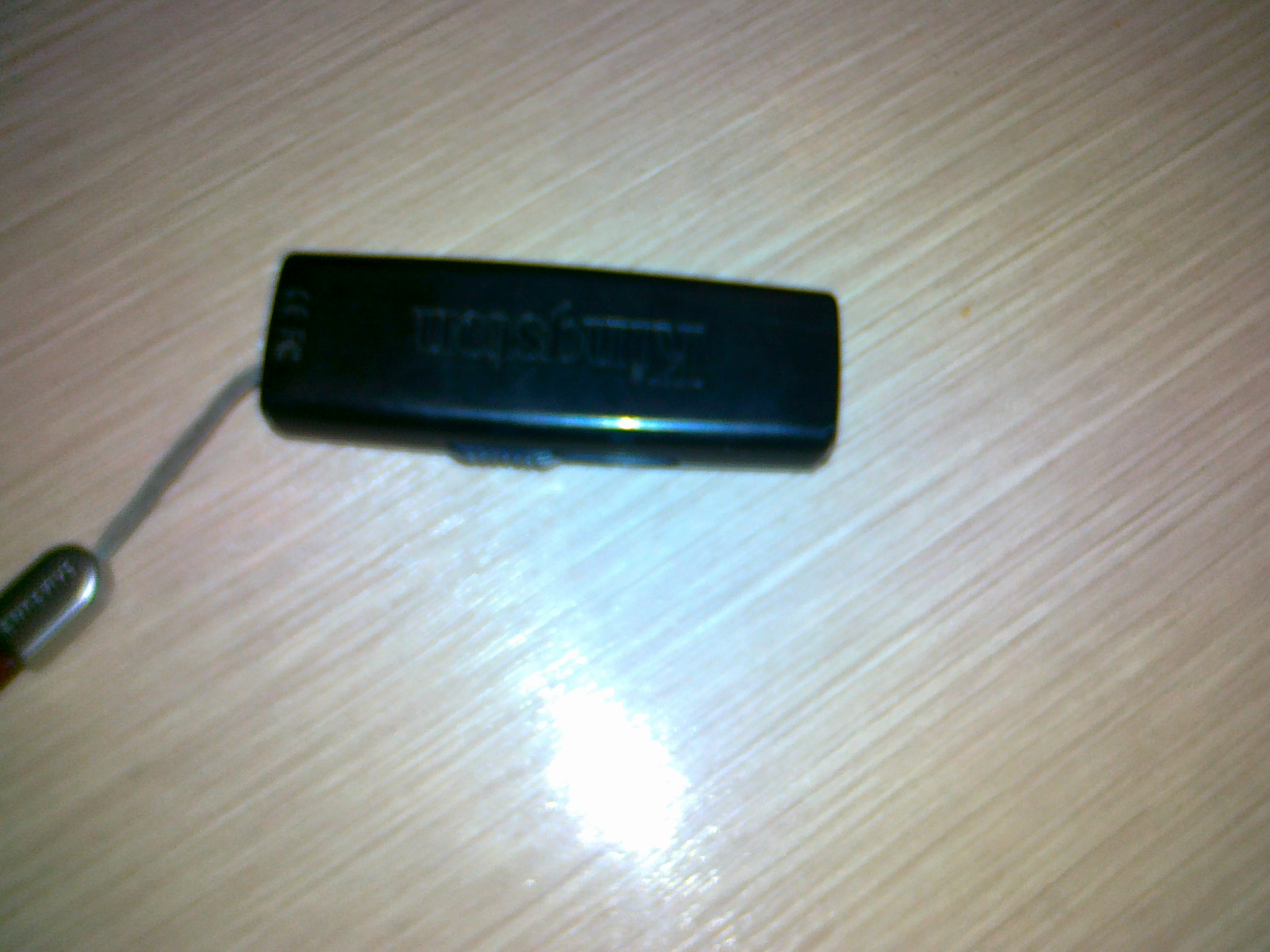

Сообщение от Алексей764
Ну думаю что восьми гиговую тоже будит тянуть!
Тянет без вопросов,можете проверить,единственный глюк на одной фрешке может тормознуть и после помогает только форматирование.Предполагаю это старость,клетки мозга отмирают,образно выряжаясь.

Сообщение от instal01
Две флешки по 8 гиг кингстон,эксплуатирую два года и был сильно удивлен что у кого то возникли проблемы. После пере прошивки на 199 все также нормально работает.
Мне тут 16 до этого агитировали, бестолку, как выяснилось. Если на 8 куплю, история повторится, будут на 4 рекомендовать?
Бред какой-то.

Сообщение от Lebedvan
Бред какой-то.
Цена такой флешки как у мну рублей триста,ели их еще продают конечно.
Вариант проще,возьмите у друга и проверьте.

Что посоветуете?..
Добавлено:
Уффф!... Решилась проблема: сделал сброс аудионастроек, как показано на стр.22 мануала, и заработало. Правда не знаю, помогло ли именно это, или просто магнитола отдохнула и перестала капризничать. Но главное всё теперь хорошо!
