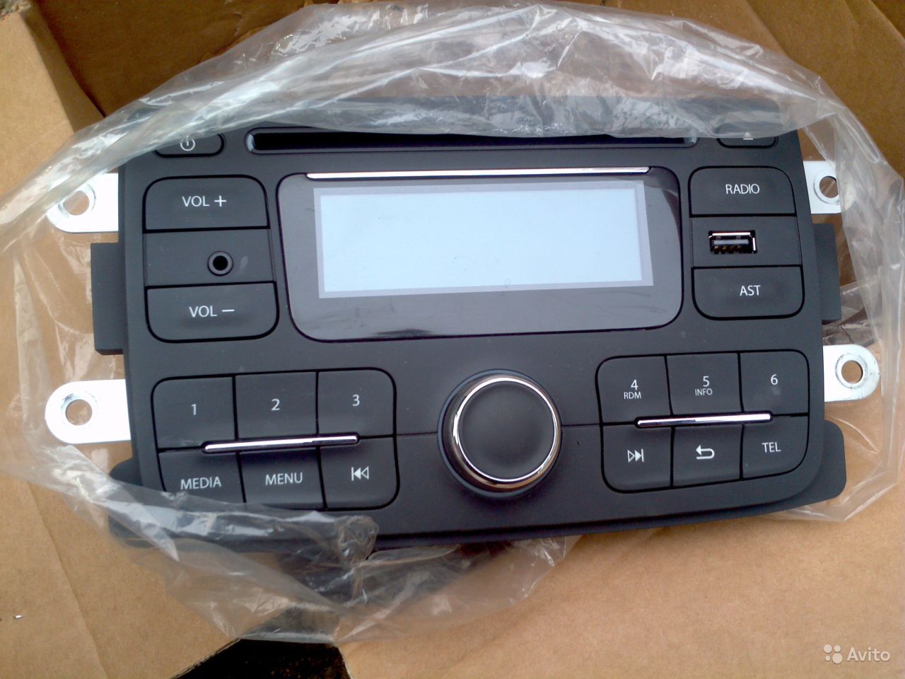

подскажите кто знает, подойдет на рестайлинговый дастер?

В Икс-Рей она подойдет.
Он как раз на днях стал продаваться.

Сообщение от Olejman Посмотреть сообщение
Это же с рестайлинговой сандеры. Че ж ей не подойти?! Дырка в торпеде, джойстик - все такое же. Впрочем, как и в дорестайле.

Сообщение от Ворчун2014
нет, это с не рестайлингового дастера)
А, энто блик на экране. Думал синий. На рестайл типа лунную подсветку сделали.
А что не подойти то? Подойдет. У вас нет магнитолы?

Сообщение от Юрий.D2014
у меня есть, наоборот свою бывшую, смененную сразу на китай с жк экраном, продаю.
Так по форме подойдет точно. Остальное дело техники. Форма под магнитолу там такая же как и раннем дастере.
Панелька один в один с моей.
