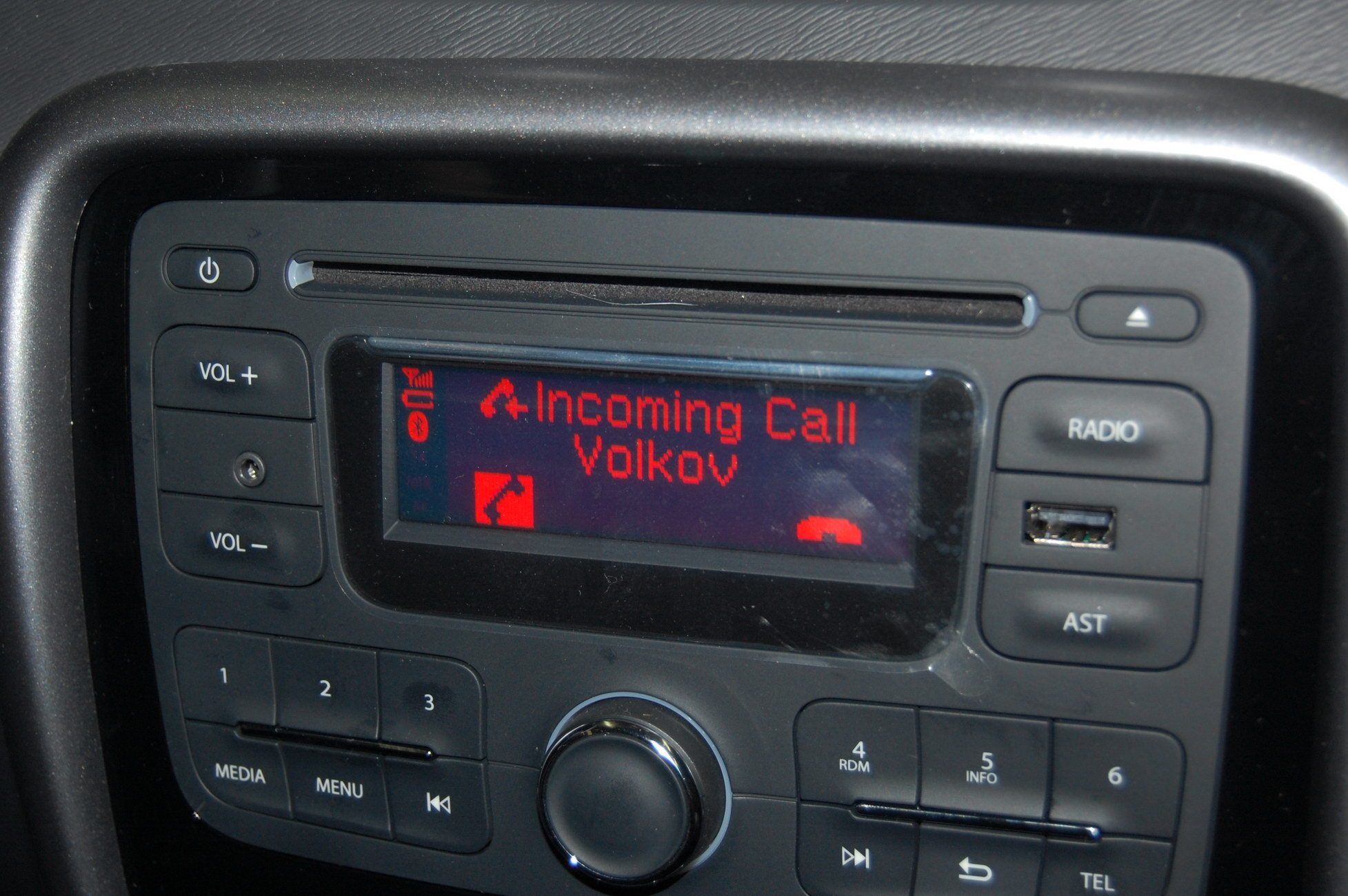

Штатная магнитола умеет играть музыку, находящуюся на другом устройстве, когда они соединены по Bluetooth.
При звонке музыка отрубается и отображается входящий звонок. Имя абонента показывается на дисплее.
Занятная фишка (вроде не писали про такое) - если у абонента подключена услуга аля "гудок" (т.е. не простые гудки, а какая-то мелодия установлена), то именно эта мелодия играется в динамиках машины...
