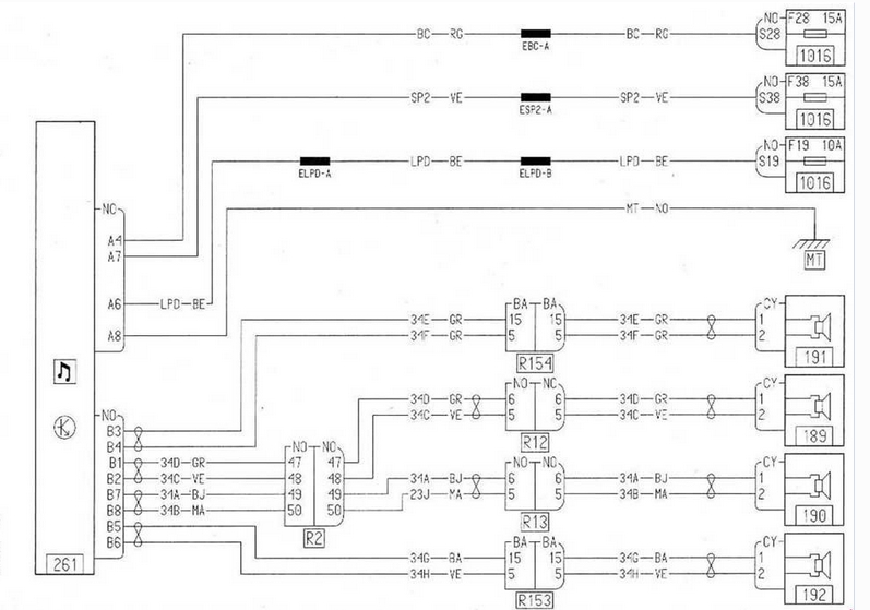

На данный момент проблема в следующем: магнитола периодически не включается с кнопки, постоянно после простоя просит вводить сервисный код, отключение аккумулятора на 10 мин и замена предохранителя магнитолы не помогают.
По схеме на магнитолу идет три плюса, через три предохранителя 19.28 и 38
правда от какой именно Дастеровской магнитолы схема не знаю. Если код слетает то скорее всего нет постоянного плюса.

По схеме на магнитолу идет три плюса, через три предохранителя 19.28 и 38. Если код слетает то скорее всего нет постоянного плюса.
Предохранители проверили, дело в том что проблема блуждающая, то магнитола работает только при включенном двигателе, потом глушишь - не работает, начинает просить сервисный код при заводе, то вообще не работает независимо от двигателя, других проблем по электрике нет, с подсветкой все в порядке, даже прикуриватель работает исправно пока магнитола не включается, если бы предохранитель сгорел - не включалось бы постоянно.
Возможно проблема в кнопке питания, она начала глючить первой, но тогда как объяснить сервис код? Возможно сгнил разъем подключения магнитолы, и периодически не кантачит.. Я почему то нигде в интернете не вижу подобных моим симптомов, грешу на саму магнитолу.

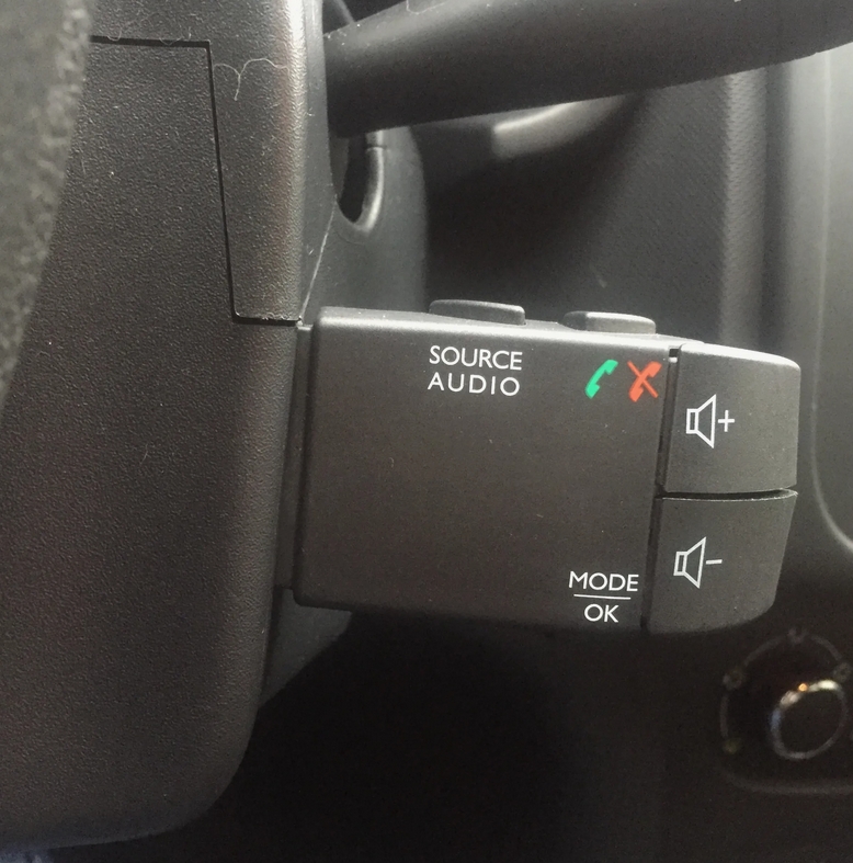

Короче на первом дорест duster I, 2014 года, Expression, магнитола 2019 года Part code 281152184R, HARN1005 RVD-R3000E, работает хорошо кроме центральной кнопки на подрулевом джойстике.

Ну так на на переключателе рестайла только 5 кнопок, а не 6 как на 2014г
