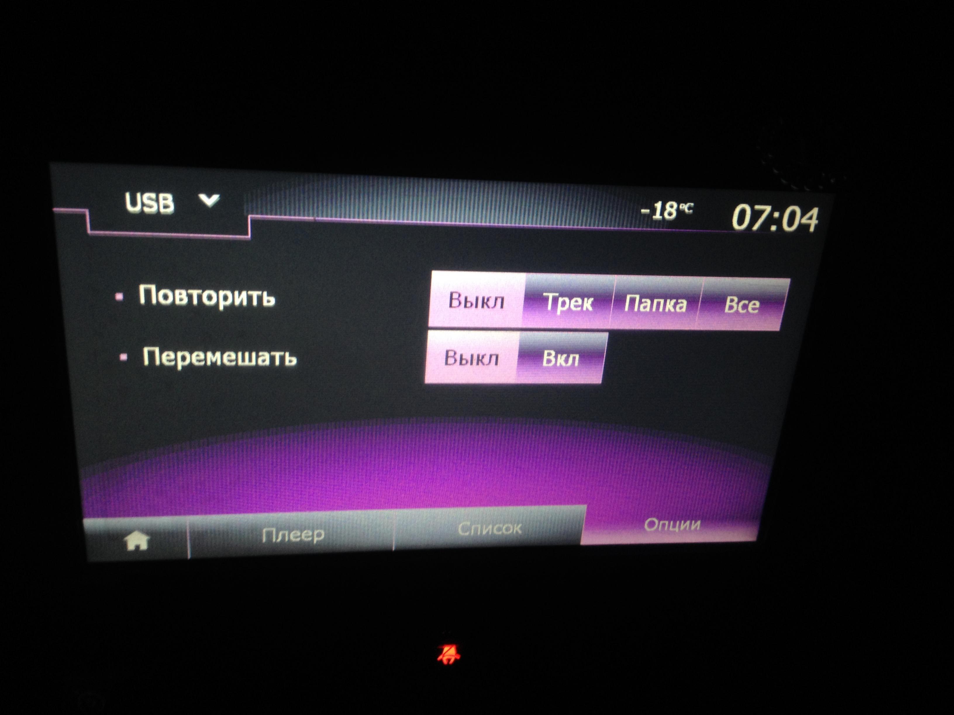

Подскажите, пожалуйста, при проигрывании музыки с флэшки на медианаве есть два значка, которые могут быть синими или белыми: первый, как я понял, это проигрывание в случайном порядке внутри текущей директории, второй - зацикливание на одном файле, или проигрывание всех файлов, но опять же внутри текущей директории. А как же автоматически проигрывать содержимое всех директорий подряд? В одной файлы закончились, перешли в другую?

Не знаю, какие значки, но в Медианаве есть настройки три пункта, как проигрывать. У меня стоит по умолчанию и будет играть со всех папок на флешке последовательно.

Значки находятся внизу. Начинается со значка "Домой" (домик).

Извините, но мне так и не удалось найти эти настройки... Подскажите, где они, пожалуйста. А то так и приходится вручную переходить в следующую папку.

Не три настройки, а две. Говорил на память. Они стоят по умолчанию у меня и на сколько помню перескакивает в другу папку. Во всяком случае проиграв файлы в корне флешки следом лезет в первую папку.
Как вариант попробовать обновить версию через штатное обновление, если это глюк, должен исправится.

А как в это меню попасть? Я у себя такого не находил...
