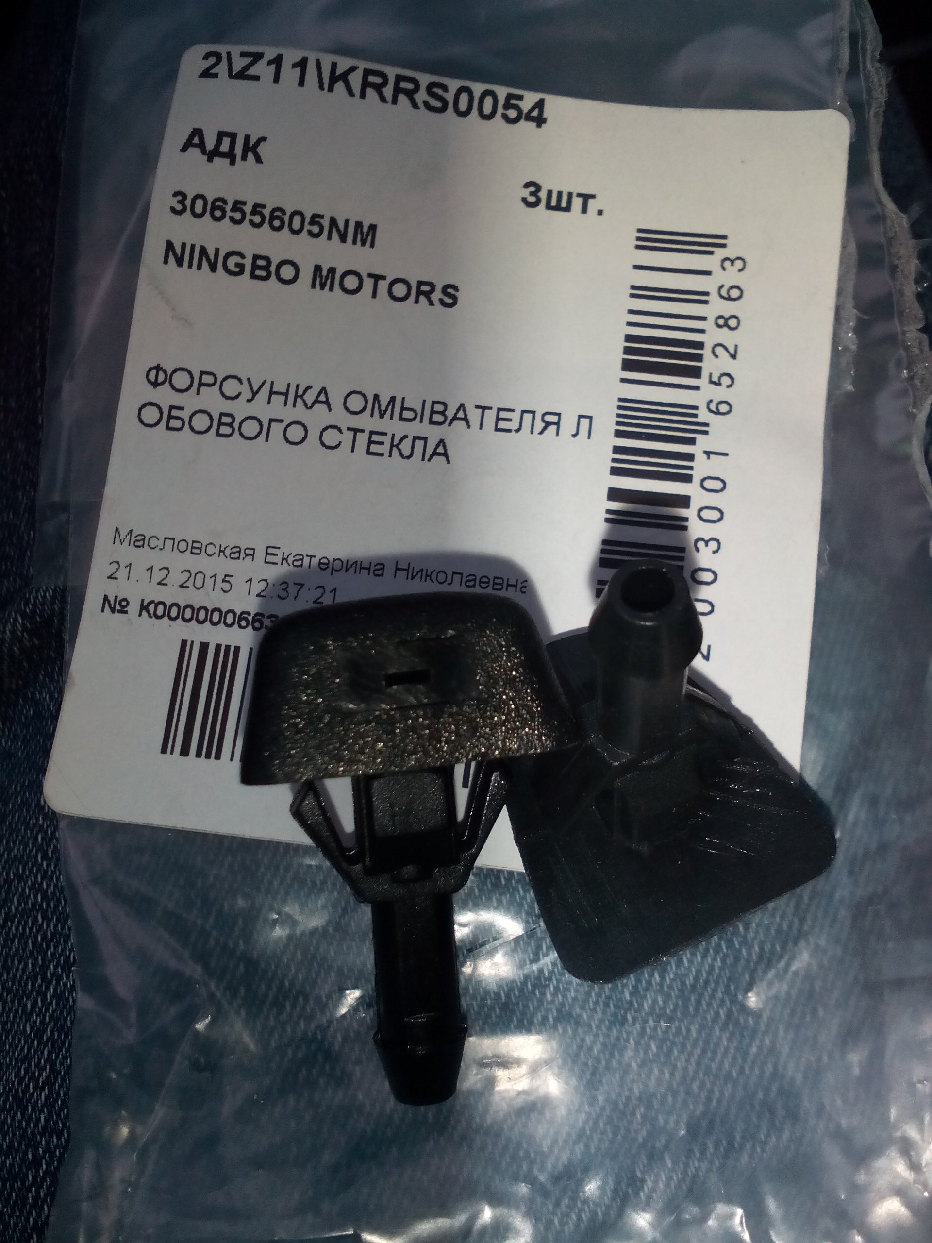

Сообщение от Alexei 44
Всем привет,
может кто ставил веерные форсунки (вроде как полный аналог вольвовских)
артикул: 30655605NM цена меньше вольвовских в 3раза
Купил я эти форсунки за 286р. за пару, но родные снять не смог. Как они снимаются?

Re: Веерные форсунки
Бертони, на родных сжимаются усы со стороны подкапотного пространства, и форсунка выталкивается наружу
Как корабль назовёте, так на нём и напишИте!
Zamok_Samara, нажимал, но боюсь сломать. Заглянул туда, а там виден только один ус.
МОЙ БОРТОВИК.

Сообщение от Бертони
Я когда себе ставил вверные, штатные сломал - так и не смог снять...
Бертони, старые вам потом нужны? Мне нет, поэтому не боясь выламывал. Ставил тоже вольвовские. Катаю их уже 2 с лишним года. Полет нормальный.
Zamok_Samara, старые нужны т.к. не уверен в нормальной работе купленных мной новых.
Бертони, ну смотри: я когда ставил вольвовские, то они с усами не лезли. Усы срезал, навернул на форсунке новое резьбу на 8 и поставил с гайкой (+ резиновая прокладка). Если Вас работа новых не устроит, и захочется вернуть старые на место (рассматриваем вариант, что на старых усы отломаете), то на старых форсунках также можно будет резьбу нарезать
