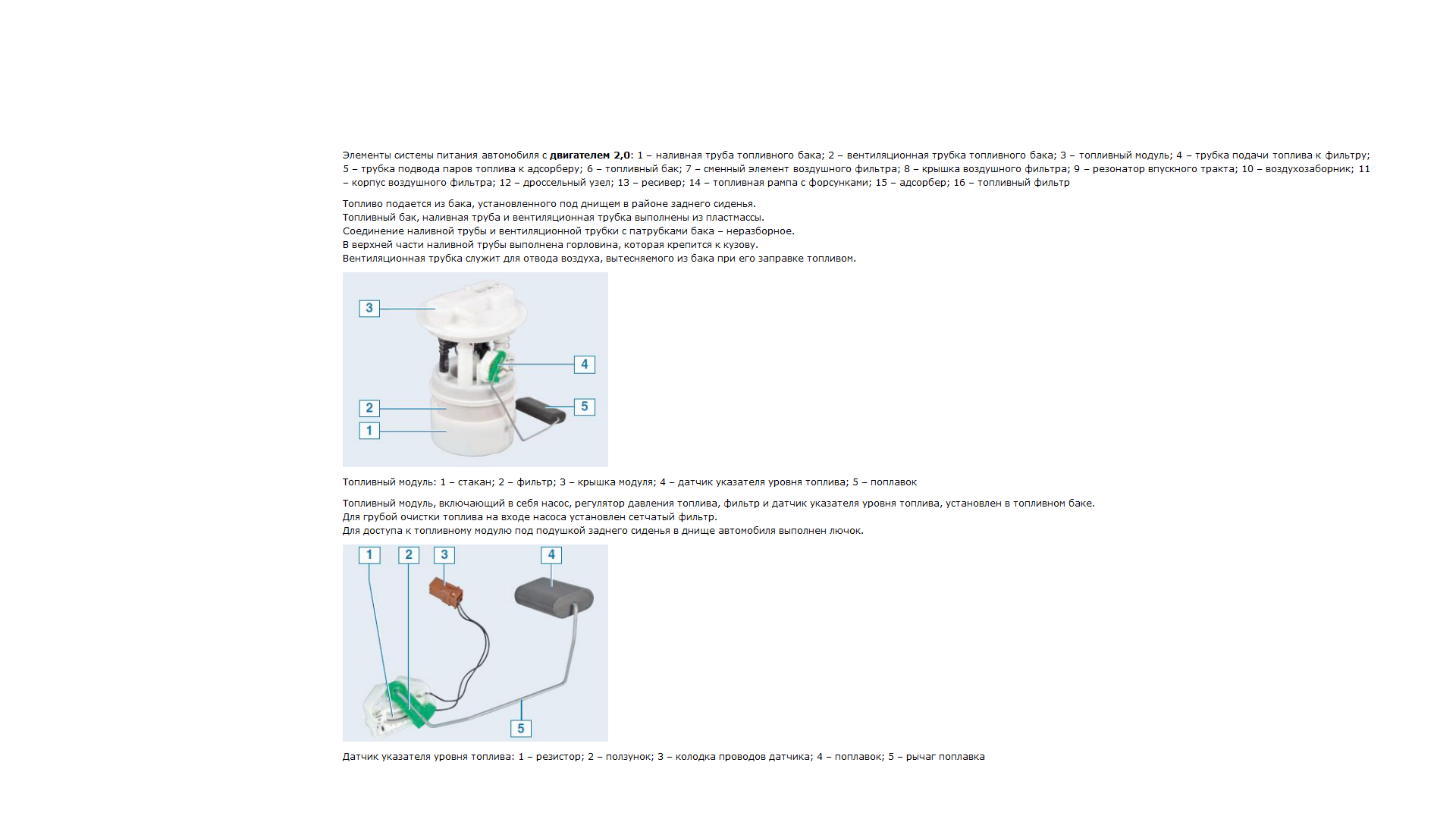

На дастерах стоит обычный потенциометрический датчик, с приводом от поплавка.
15.02.2015, 11:56
#713
Регистрация: 22.08.2014
Сообщений: 205
Время онлайн: 7 мес. 2 нед. 6 д. 5 ч. 38 мин. 6 сек.
: 248
Был(а): 18 июн 2025 09:18
Адрес: Тверская область
Автомобиль: Renault Duster Expression 4х4 2.0 МКПП6 2014г
Re: Глюк датчика уровня топлива
У нас вот такой насос с поплавком.
15.02.2015, 12:05
