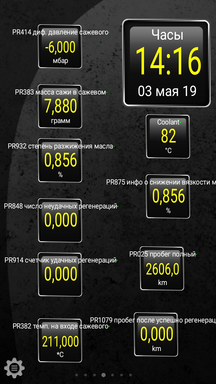

Здравствуйте! Автомобиль с пробегом 2500 км. Пытаюсь понять ньюансы нового для меня двигателя с помощью Torque. Сегодня явно засек регенерацию сажевого, скорее всего не удачную. Количество сажи уменьшилось с более 28 грамм до 7.8 грамм, а температура сажевика была 600 градусов или около. Но оба счетчика PR848 (число неудачных регенераций и PR914 (счетчик удачных регенераций) сохраняют нулевые значения. Пробег после успешной регенерации тоже ноль. Скорее всего у меня уже были регенерации и не одна. На это указывает степень разжижения масла. Теперь надо понять, кто врет: Торк или программа в ЭБУ не считает их? Коллеги, посмотрите, пожалуйста, у себя состояние этих счетчиков (PR848 и PR914). Нули у вас или нет? Скриншот снятый сразу после регенерации прилагаю.

Accel, привет! У меня с торкомточть в точь такая же шляпа, хотя пиды для дастера в биты в программу. Скачал другую программу и почему то тоже самое

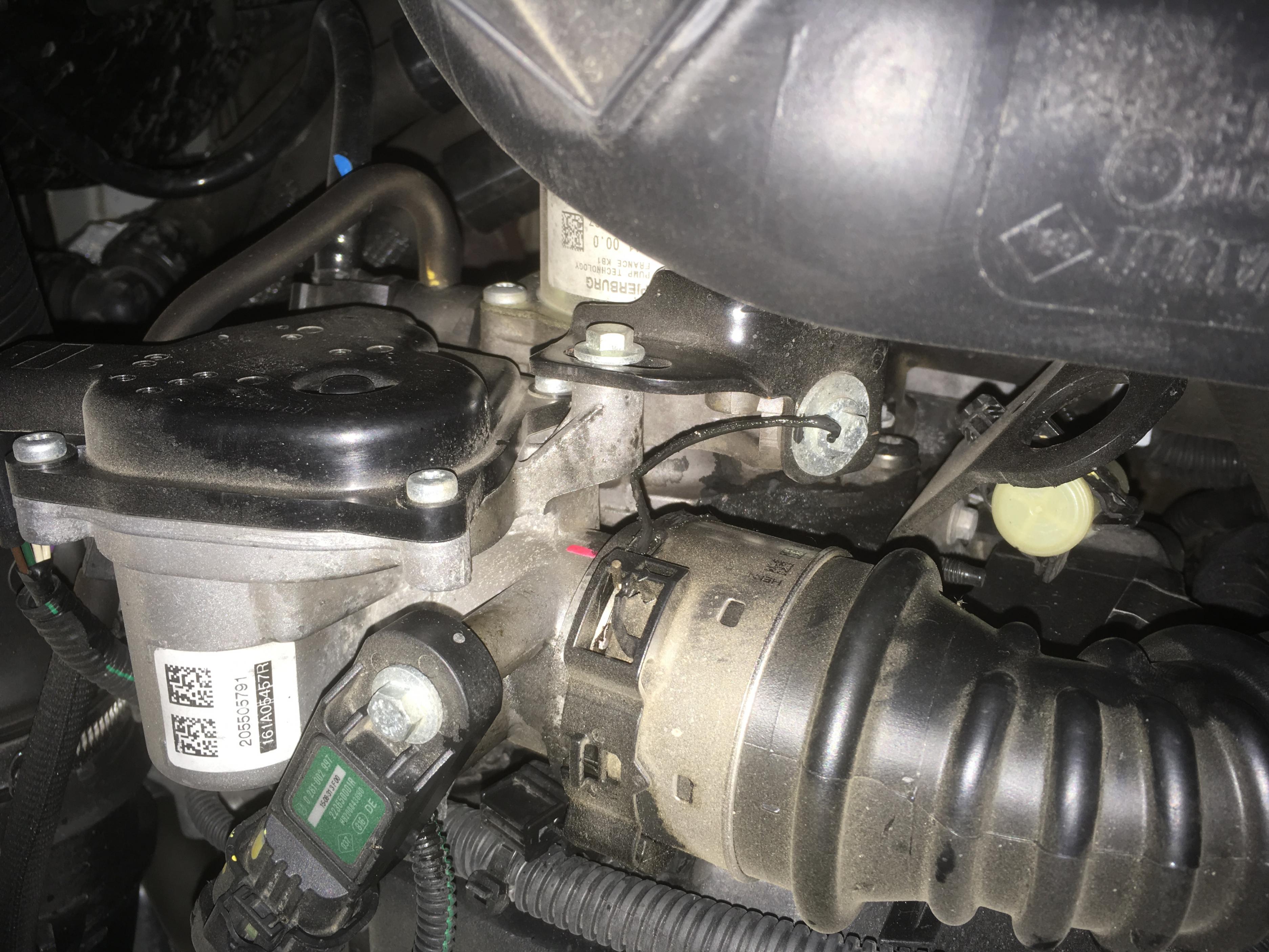

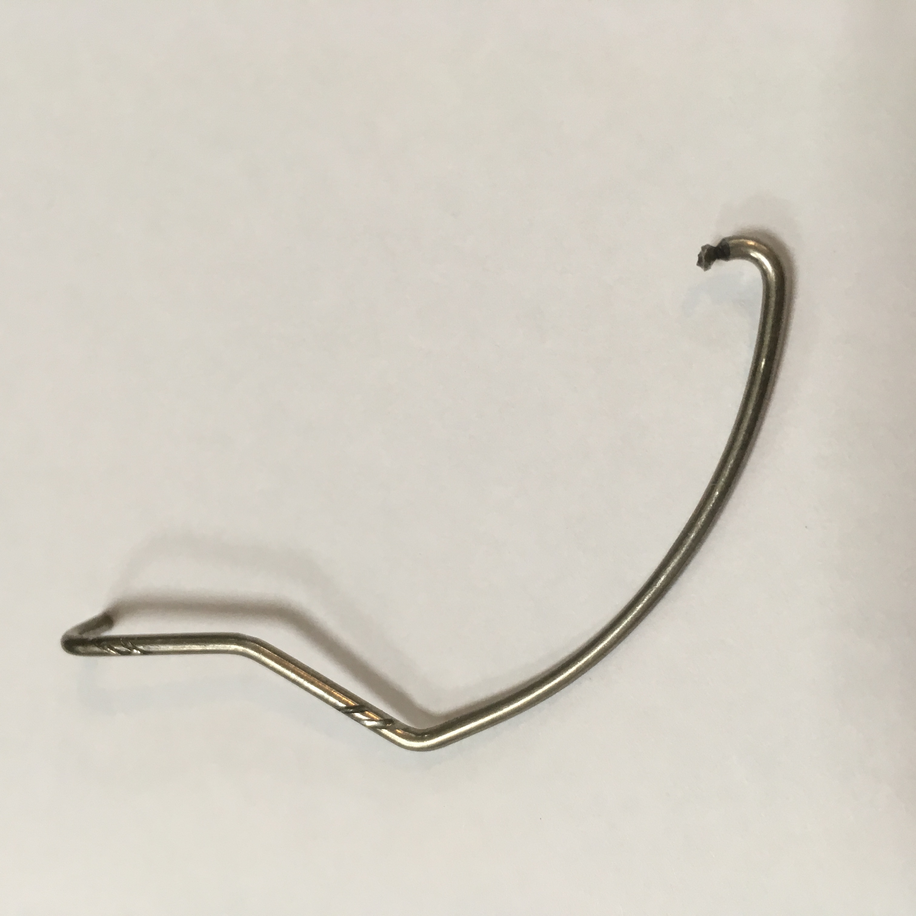

Поломалась скобка - фиксатор трубопровода интеркулера.
На Драйве встретил в комментах номерок 8201173350 для заказа. Но по факту это не в этот узел, и возможно не для этого авто. Дальнейшие поиски показали еще один номер Taksim 126579 Но он в известных мне магазинах для заказа не доступен. Есть еще вариант. Его еще не изучал, так как магазин вроде как в Турции.
Судя по Драйву, случай не единичный, но и не массовый.
Кто сталкивался с подобным, чем вылечили?
p.s. ОД может привезти трубу в сборе. Цена порядка 10500р.

А самому согнуть из проволоки эту защелку никак?Там делов то на пять минут...

RuslanVa, эта скобка от патрубка дросселя. Или я ошибаюсь......

Поверхностно так и есть. Но так же и есть шанс раздолбить самодельной пружиной саму трубу и приемный узел.
Дело в том, что это сочленение достаточно подвижно

Не знаю, есть ли дроссель у дизеля, но по аналогии с бензинкой, да, это место напоминает дроссельный узел
---------- Добавлено в 08:27 ---------- Предыдущее написано было в 08:25 ----------
Да,там все это ерзает прилично,прием это абсолютно не зависит от защелки-уплотнительное колечко там очень хиленькое.Я у себя как-то случайно обнаружил это перемещение, устранил очень просто-одел дополнительное колечко резиновое,там конус есть,оно этим конусом поджимается и все держится отлично.А защелка просто фиксирует в пазах.
