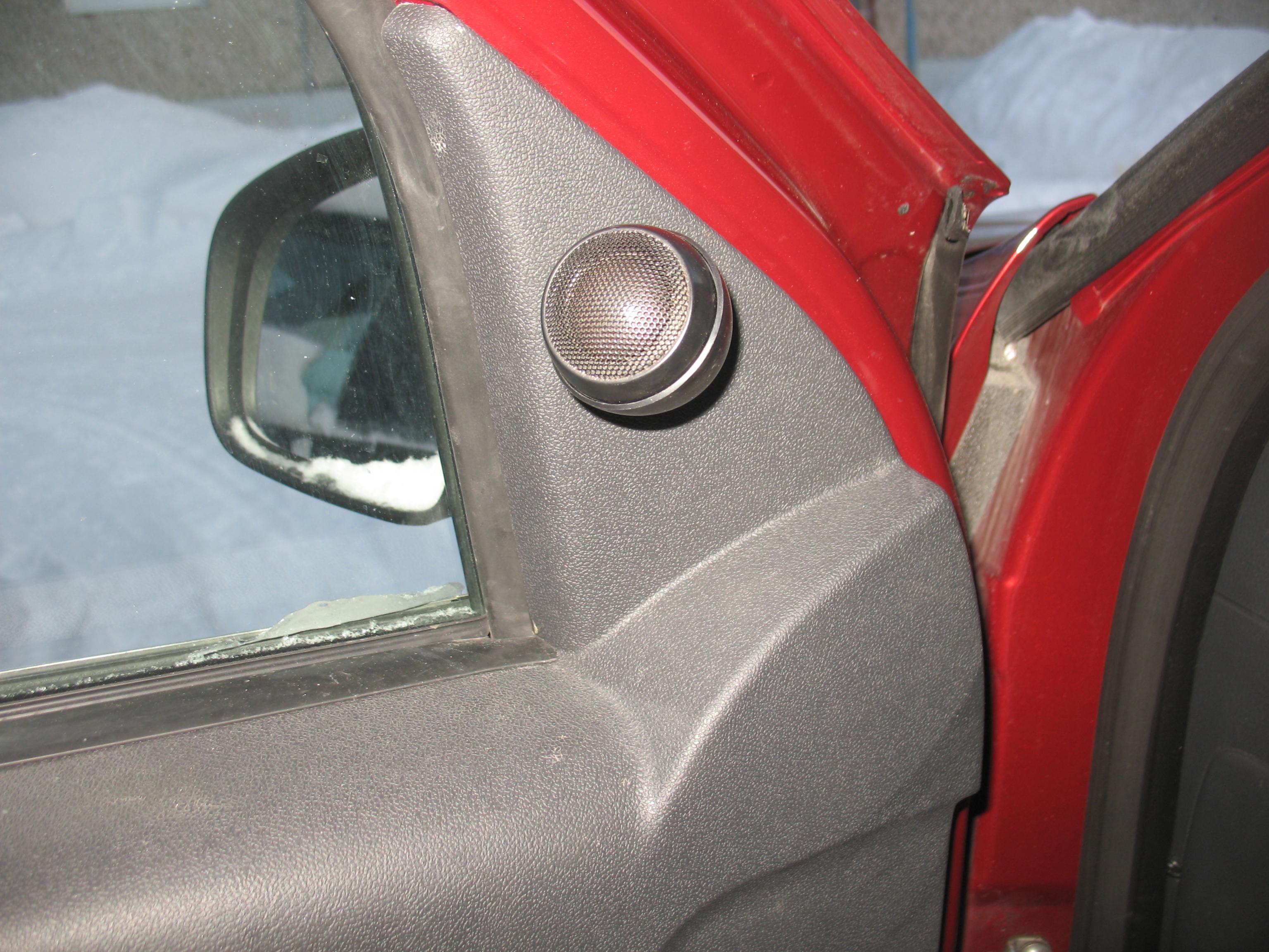

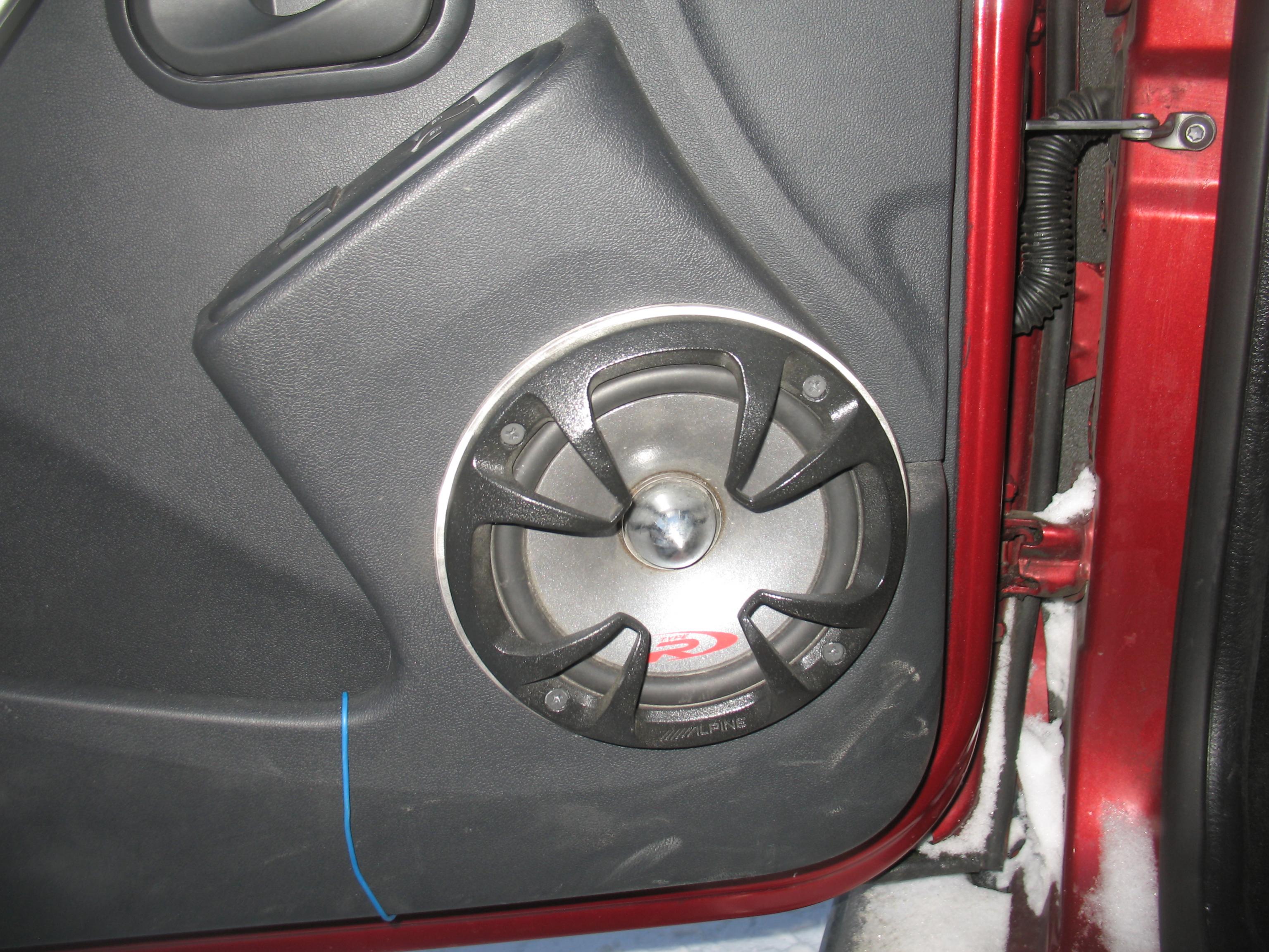

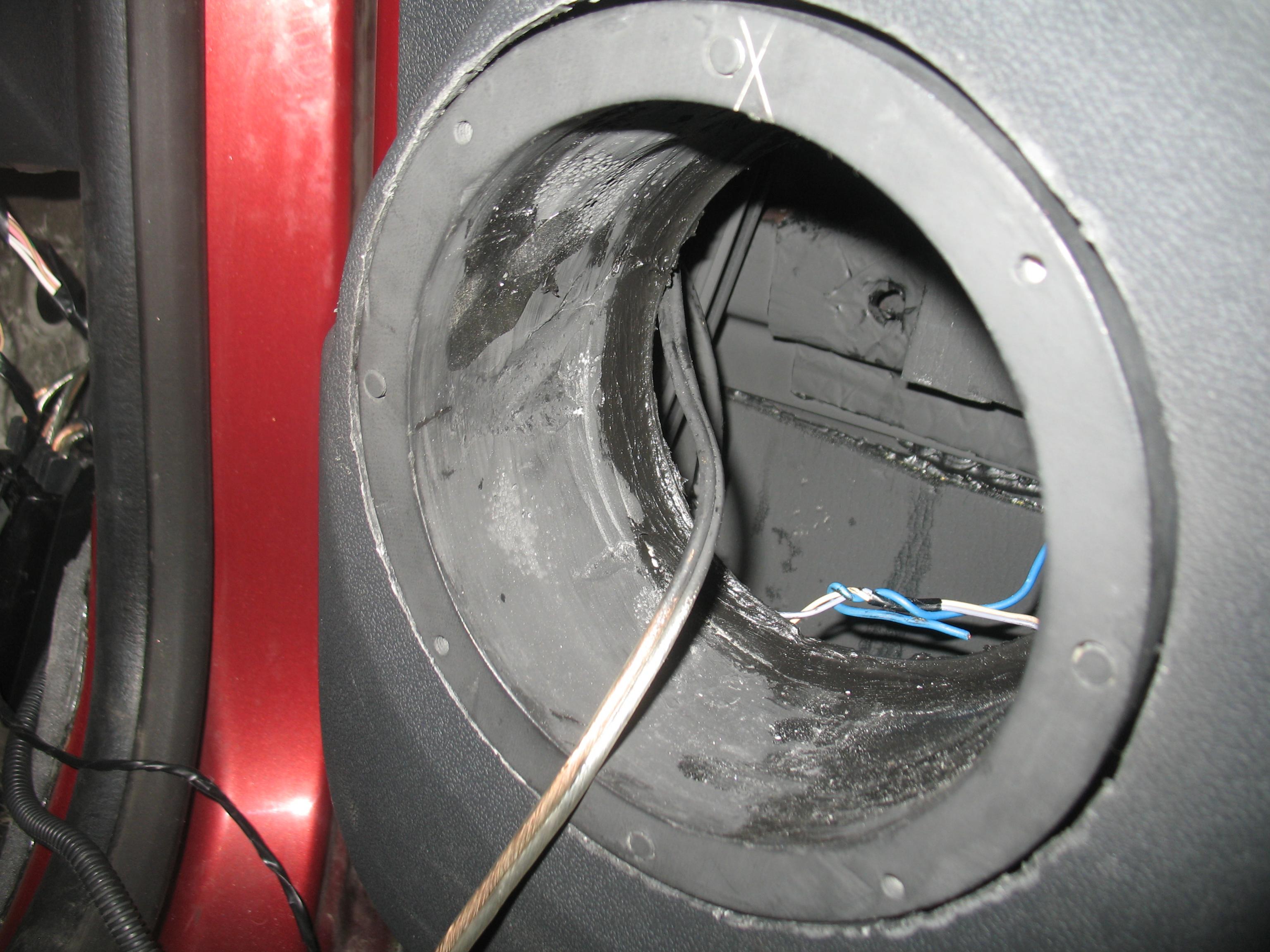

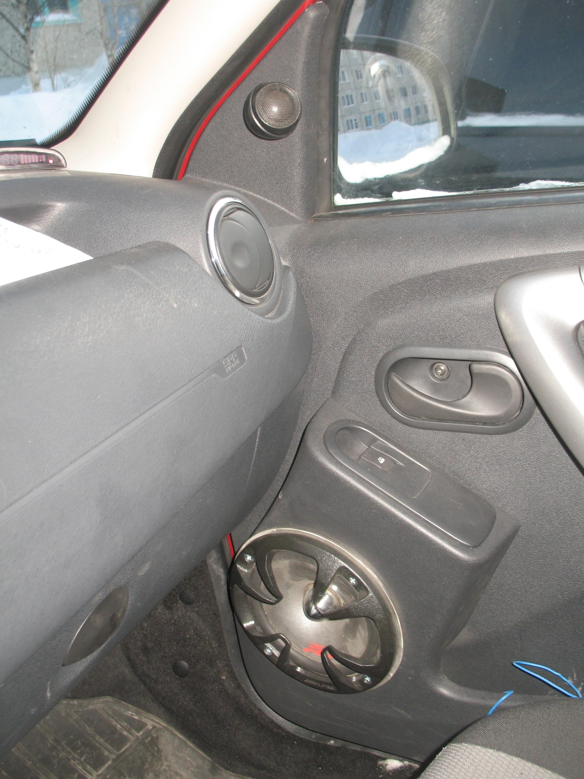

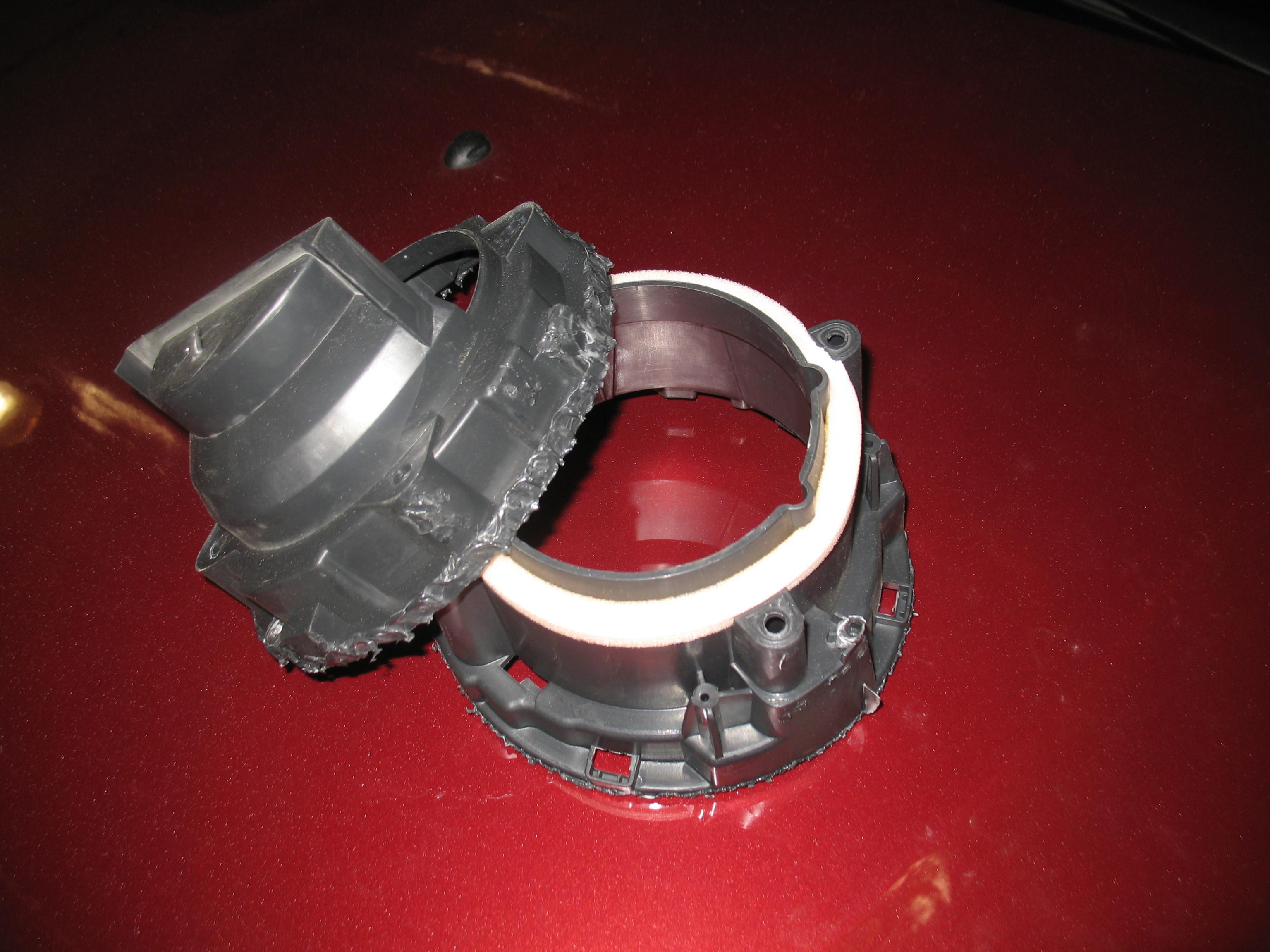

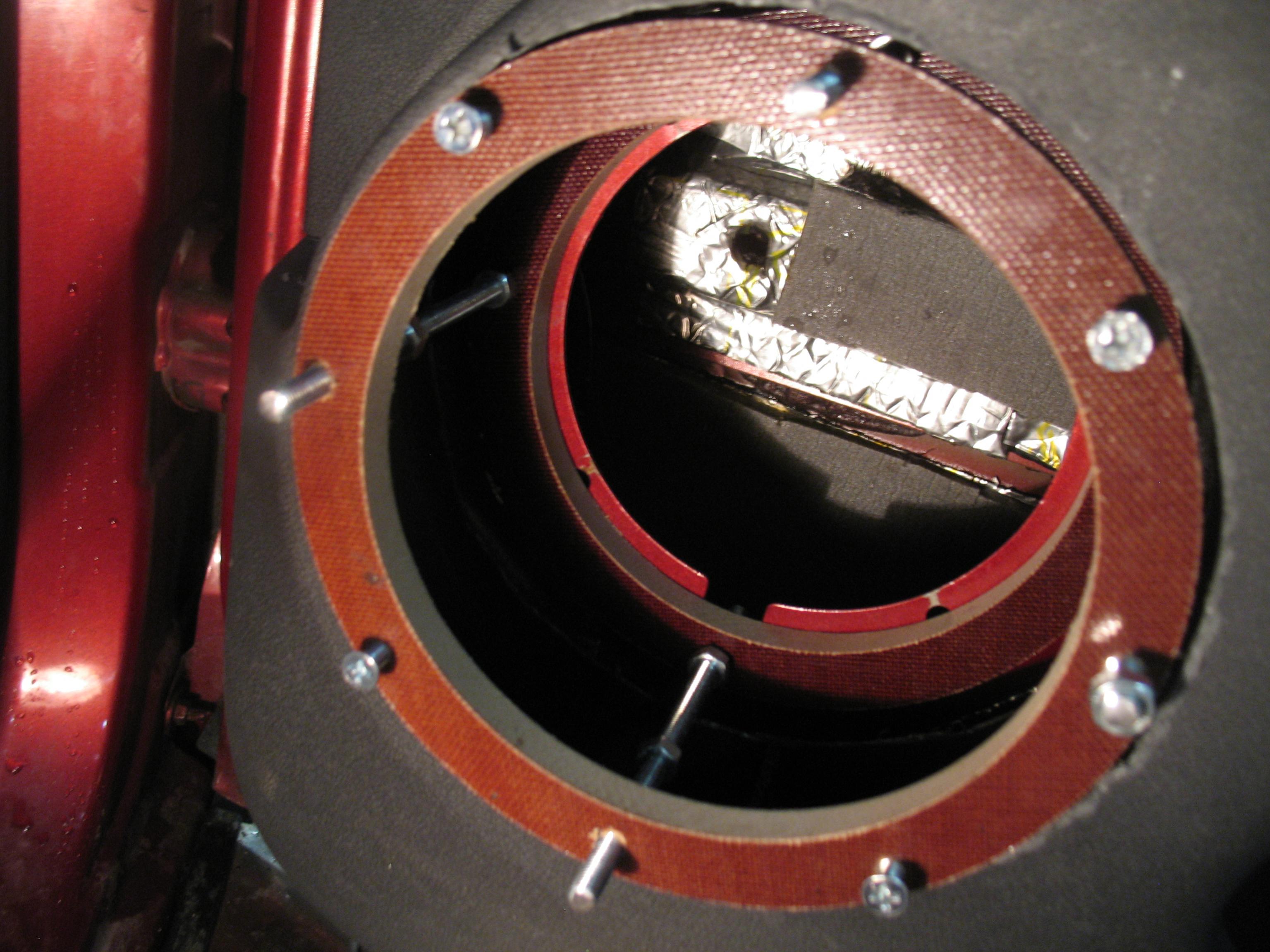

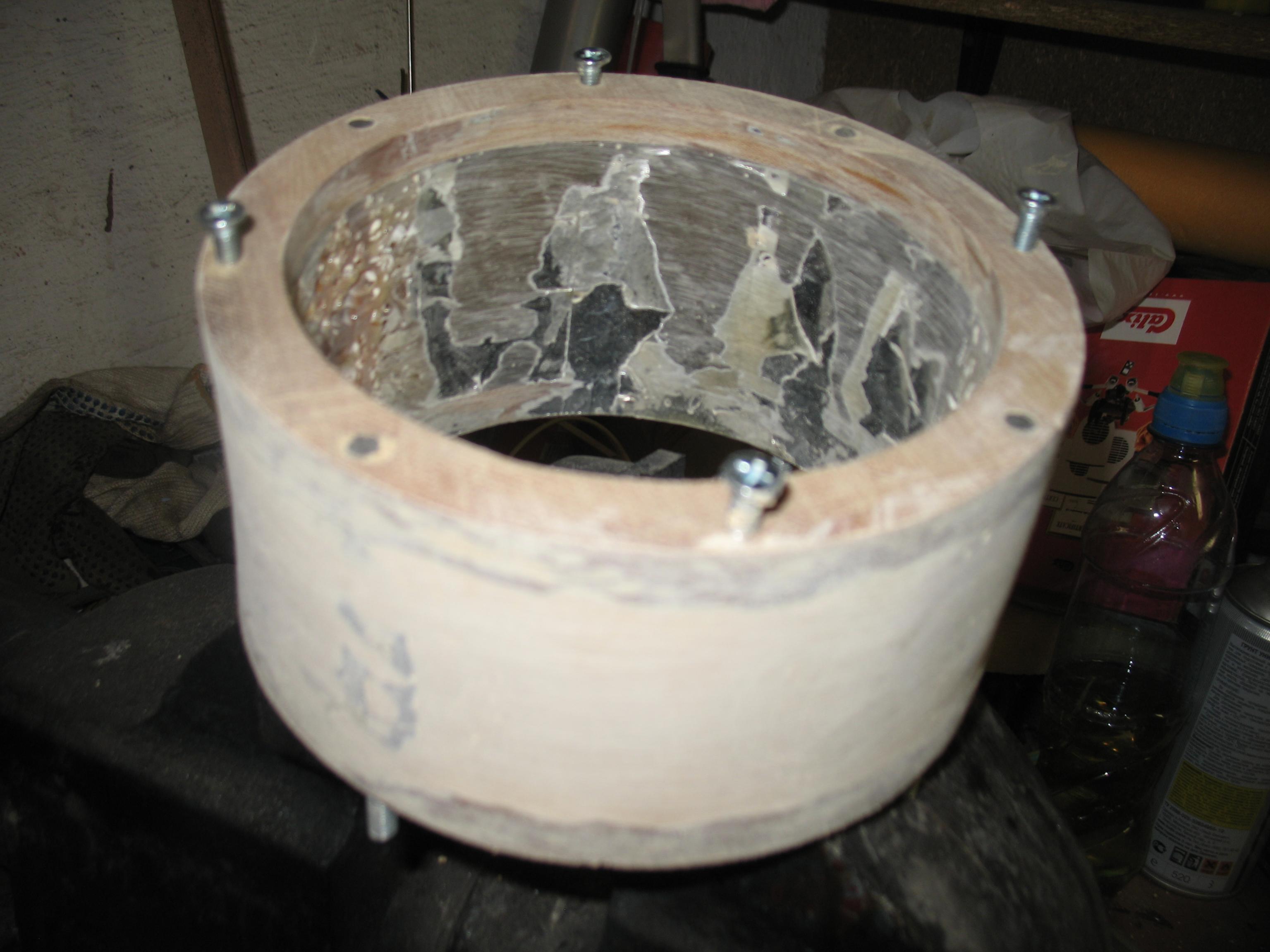

взамен штатных поставил 16см альпайн серия R. остатки от бывшего тыла!! калины.понятно что фронт там был лучше.
по фото видно только на мой взгляд нужные моменты.
отрезал лишнее от дверных карт-паяльником.потом обточил ножом.
шумка дверей и закрытие лишних окошек рекламным пластиком.
подсмотрел как ставят усилок в ноги к пассажиру-понравилось.повторил.
изготовил проставочные кольца -состоит из 2х колец из текстолита между ними залита эбокситкой. дорого относительно(материал халява) и долго.лобзиком наверно быстрее. кольца притануты гайками м 6 к двери и посажены на селиконовый герметик.
новые провода.реал. по моему 1.5 или 2.5 мм по 65руб метр.
силовой на усилитель 25 квадрат.
писчалки в треугольники зеркал банально без подиумов.
кроссоверы конечно не в дверях.ну вдруг на новый фронт торкнет.вот и замена будет 5 минут

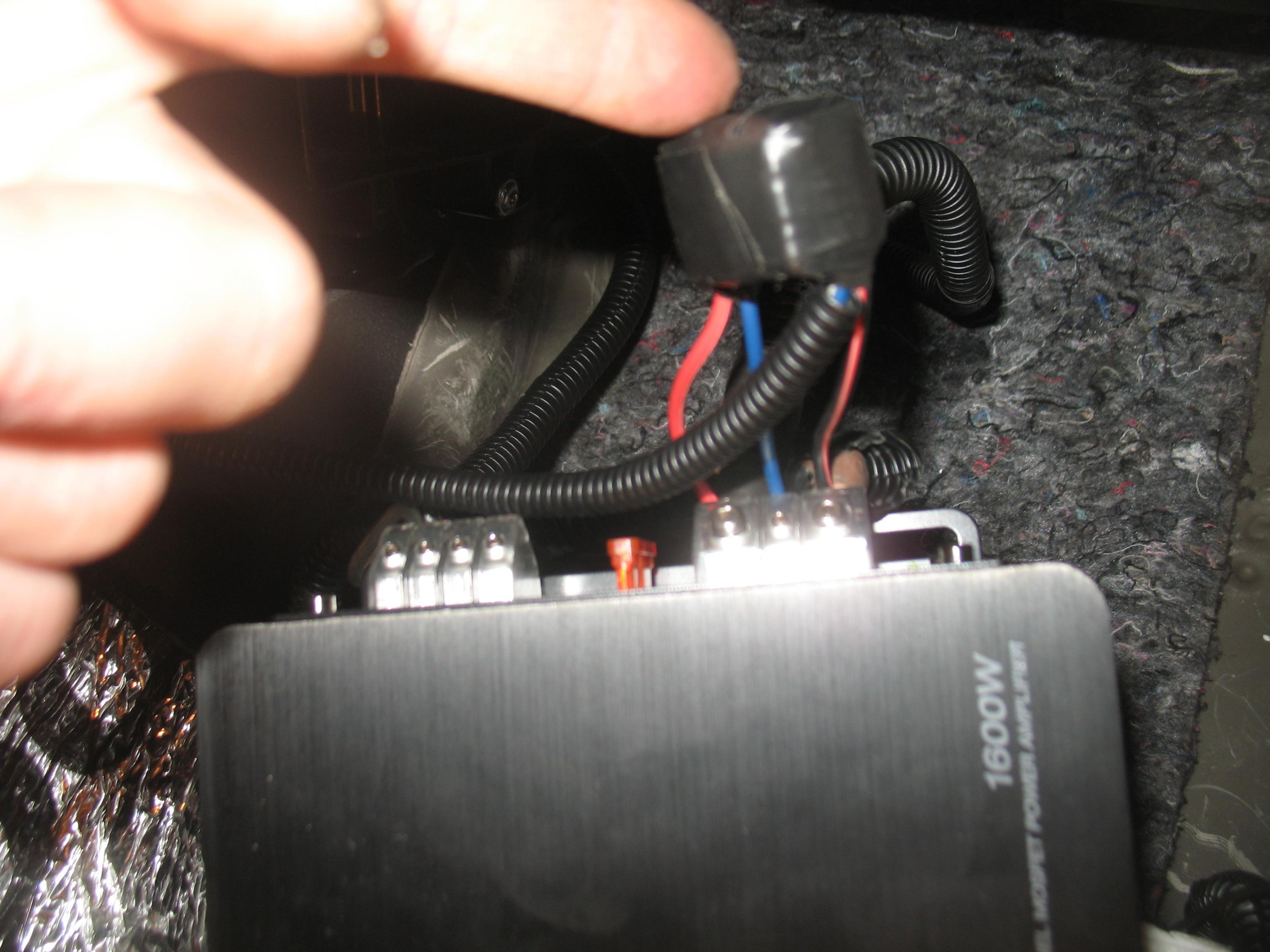

ВАЖНО -управление со штатной магнитолы усилком через серый провод выходит в колодке магнитолы рядом с питанием + и -.
через реле -которое на !! 5 ВОЛЬТ.запитка реле у усилка.
те от магнитолы тянем 1провод управления.
при установке просто динамиков без усилка -звук изменился сильно. просто хотелось послушать.
.так что достаточно достойных динамиков.

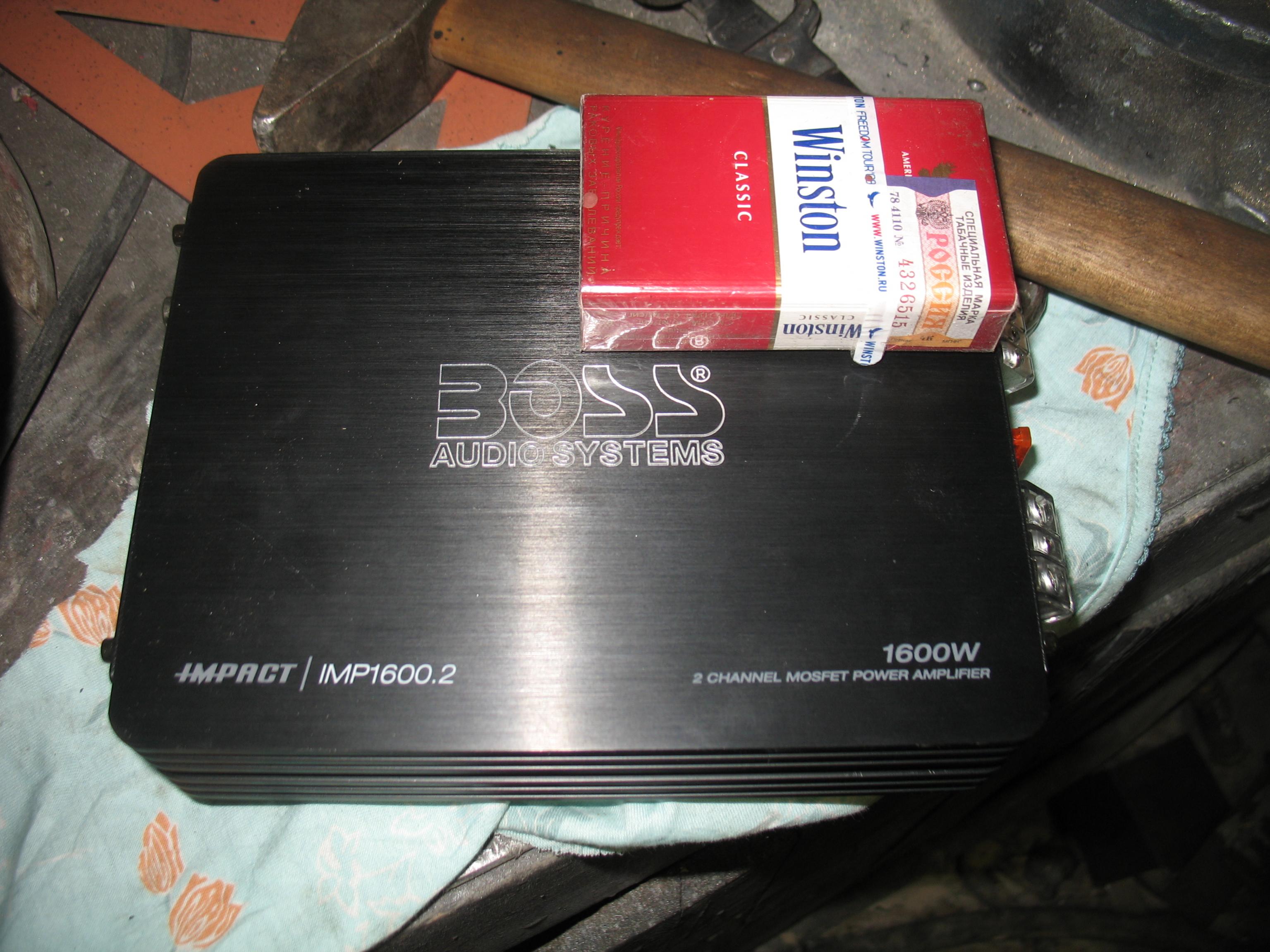

но раз есть усь http://www.avtozvuk.com/az/2013/01/020-boss.htm то и его примастырил. покупал за 4 т руб.

Сообщение от MetisM Посмотреть сообщение
1410, Правильно сделано, скинь фотки конечного результат Так не хочется резать обшивку на дверях, но по другому никак, вот хочу присмотреть у кого по аккуратнее сделано и как )))
ок скину но банально динамики-на том же месте. и писчи в уголках.
это мое личное условие-незаметно улучшить звук.
а чего бояться резать-продают то все равно как привило с музлом.
ну только если комплектующие идеальные то их меняют на ширпотреб.
перед снятием дверной обшивки -обчертил маркером периметр.
потом на это место приклеил полосу вроде маделена-для устранения скрипов.
но по сути объем создан без участия дверной обшивки.
пусть и комплектующие не топ но звук по сравнению с тылом
ДОБАВЛЮ ЕЩЕ РАЗ если есть бабло то его лучше потратить максимально на фронт. на динамики.
про задние двери -забыть.
а то народ покупает по 3 к руб 2 пары динамиков -на фронт и тыл
лучше 6т руб и на фронт.
имхо.

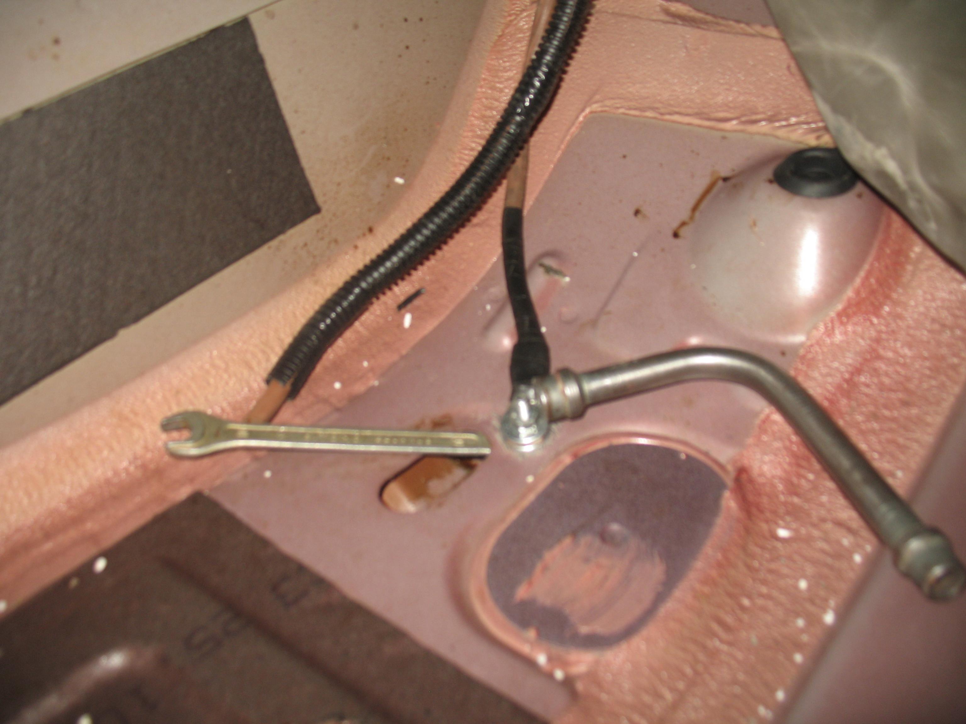

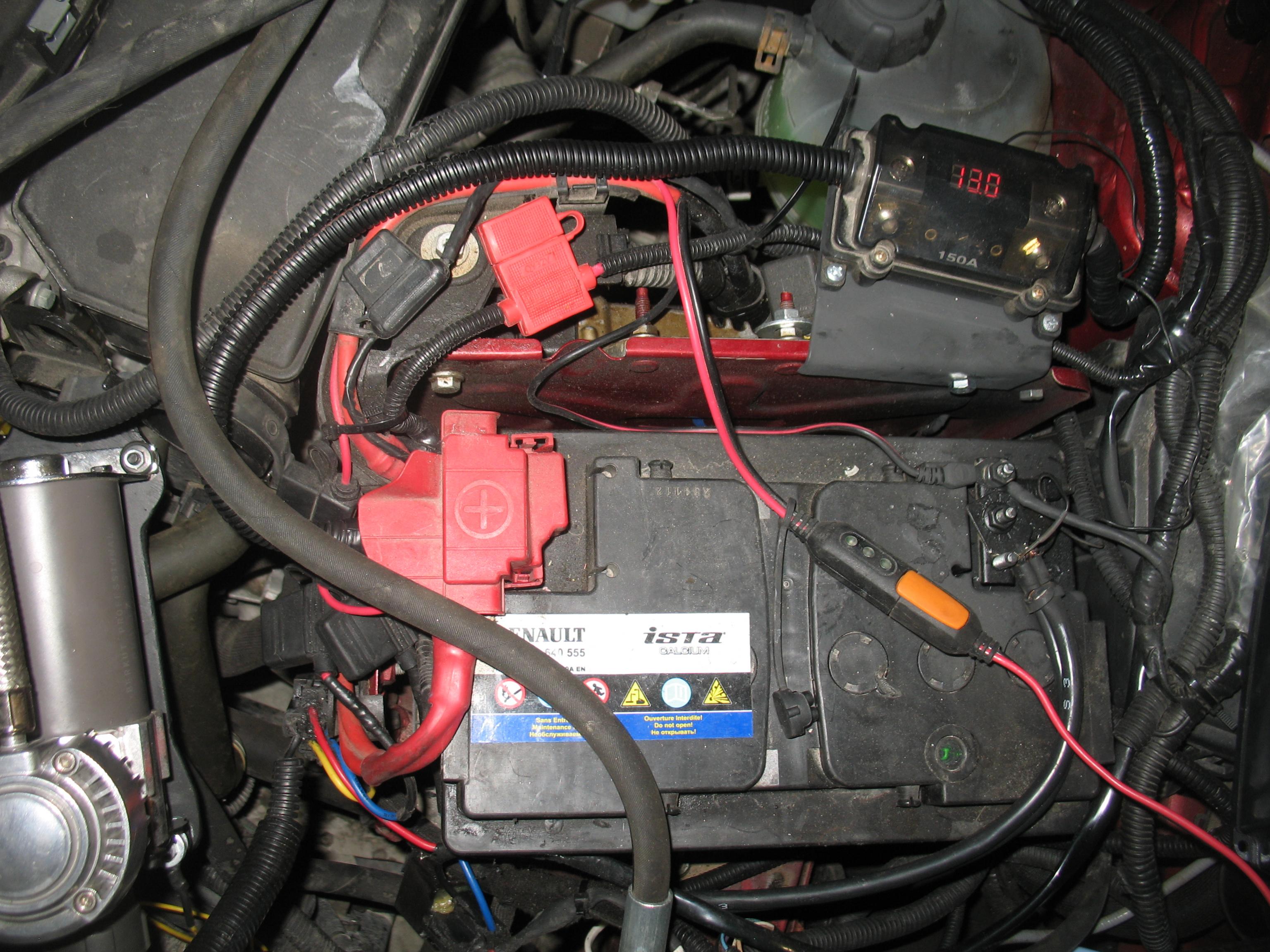

страсть с подключениями у вас)))))) столько соплей на акб...
минус кстати проще сделать на траверсу под торпедой. там даже шпильки с резьбами М6 имеются...
это точно соплей немерянно
дхо
доп сигнал
воздушный компрессор (надеюсь пневму хотя бы на зад воткну)
доп фары
быстро-разъем на зарядное стек(швеция)
вроде еще что то
до минуса не добрался.на предыдущей на массу параллельно ставил 35мм кв
все понял )) думал написал про акбб.
а от усилка минус должен быть максимально коротким.

не подскажу.наврно мм 85 и она разная.
1надо вырезать пластик в карте двери .
2прищелкнуть обшивку обратно.
3примерить кольцо и обвести маркером.отметить где верх кольца!!!
4 лишнее срезать.

Сообщение от Franch Посмотреть сообщение
Сами грили к проставкам или к карте двери?
к проставкам.
динамик садится на проставку и притягиват грилем немного обшивку.

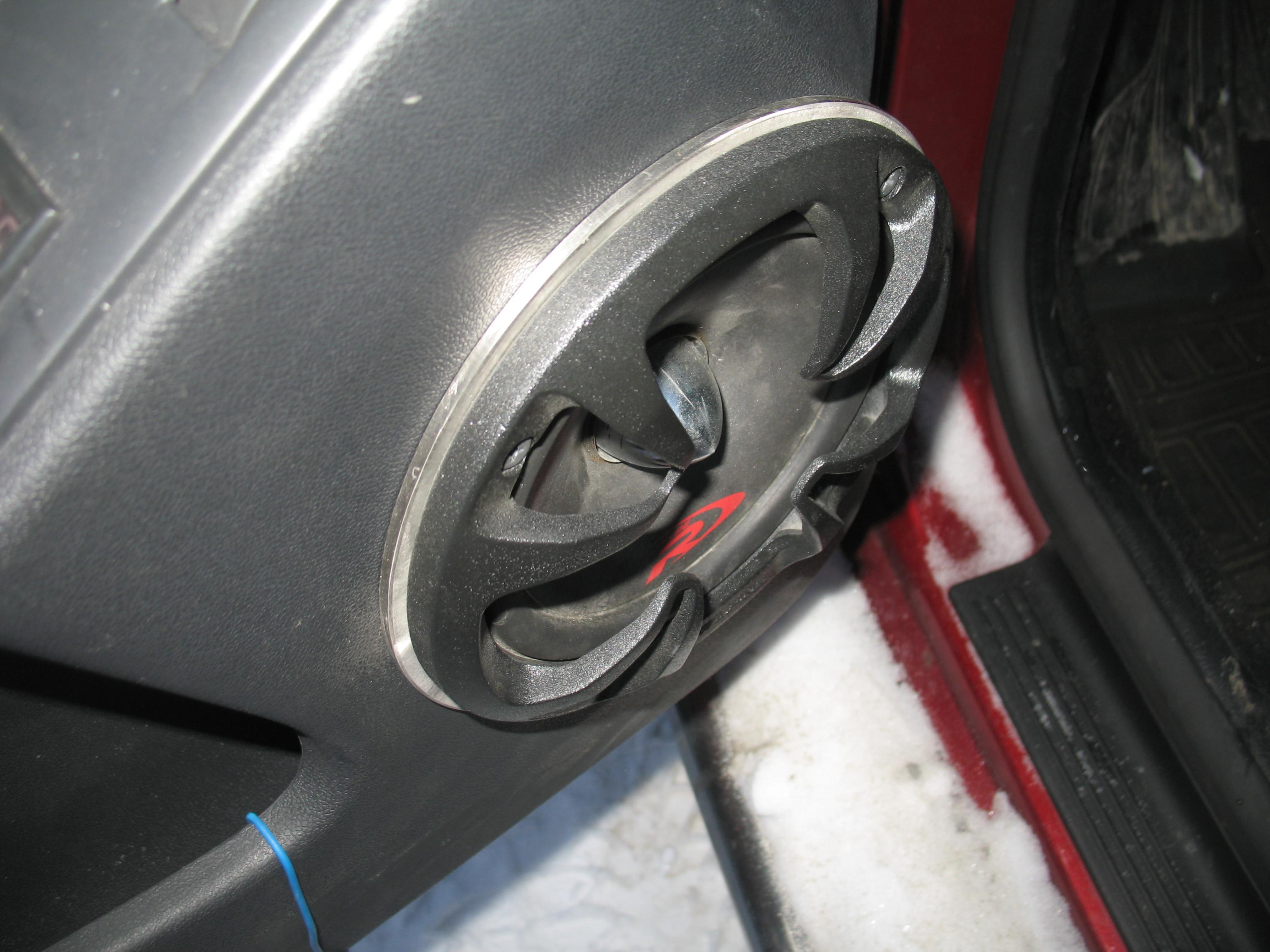

фото

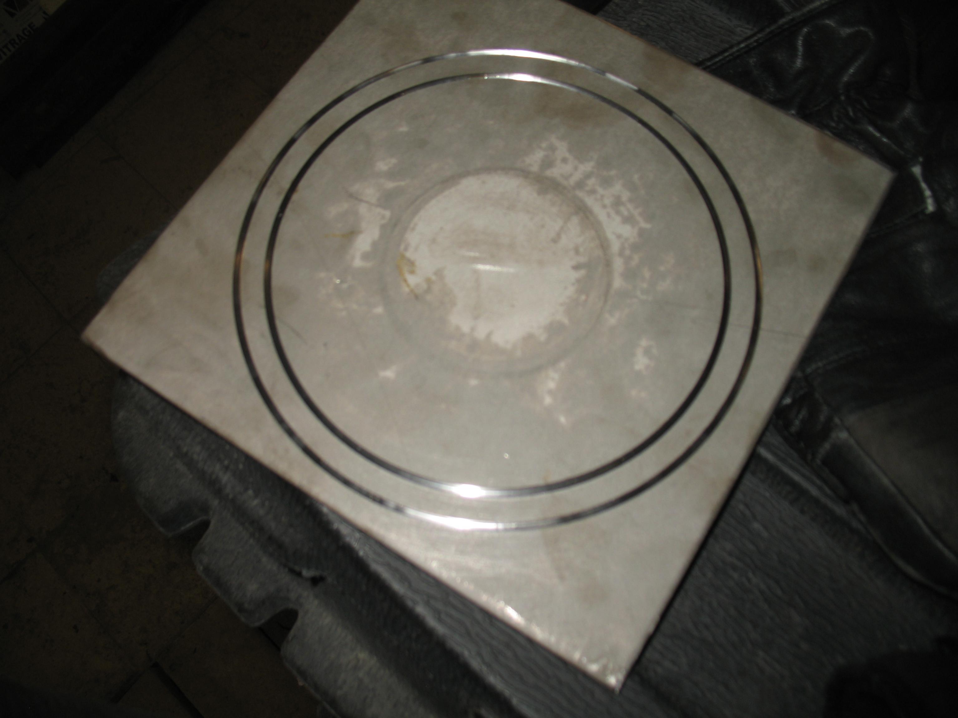

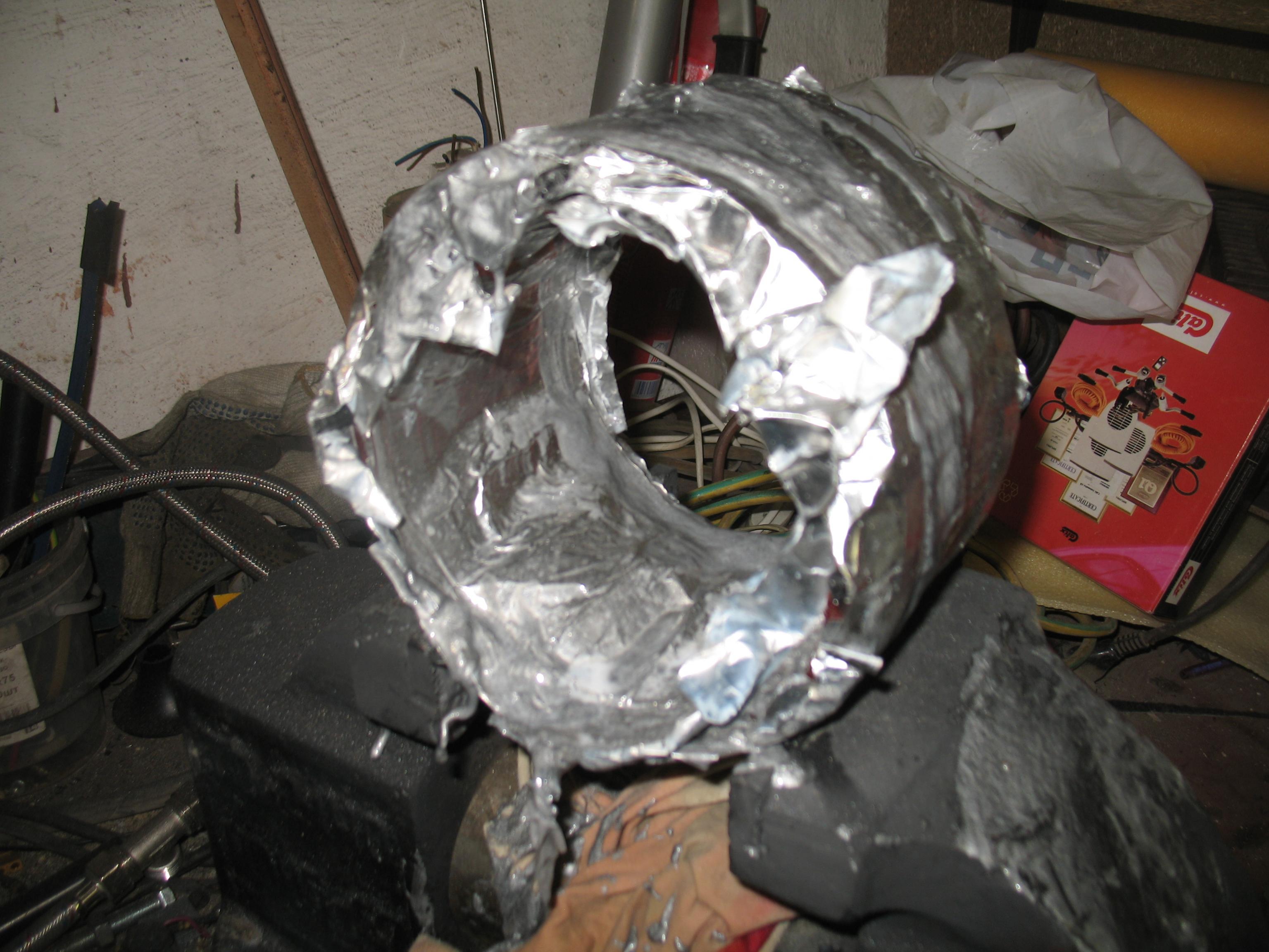

под грилем колечко из нержавейки. почти как на воздуховодах

сорри что долго.
синий провд это протяжка под подсветку дверей
