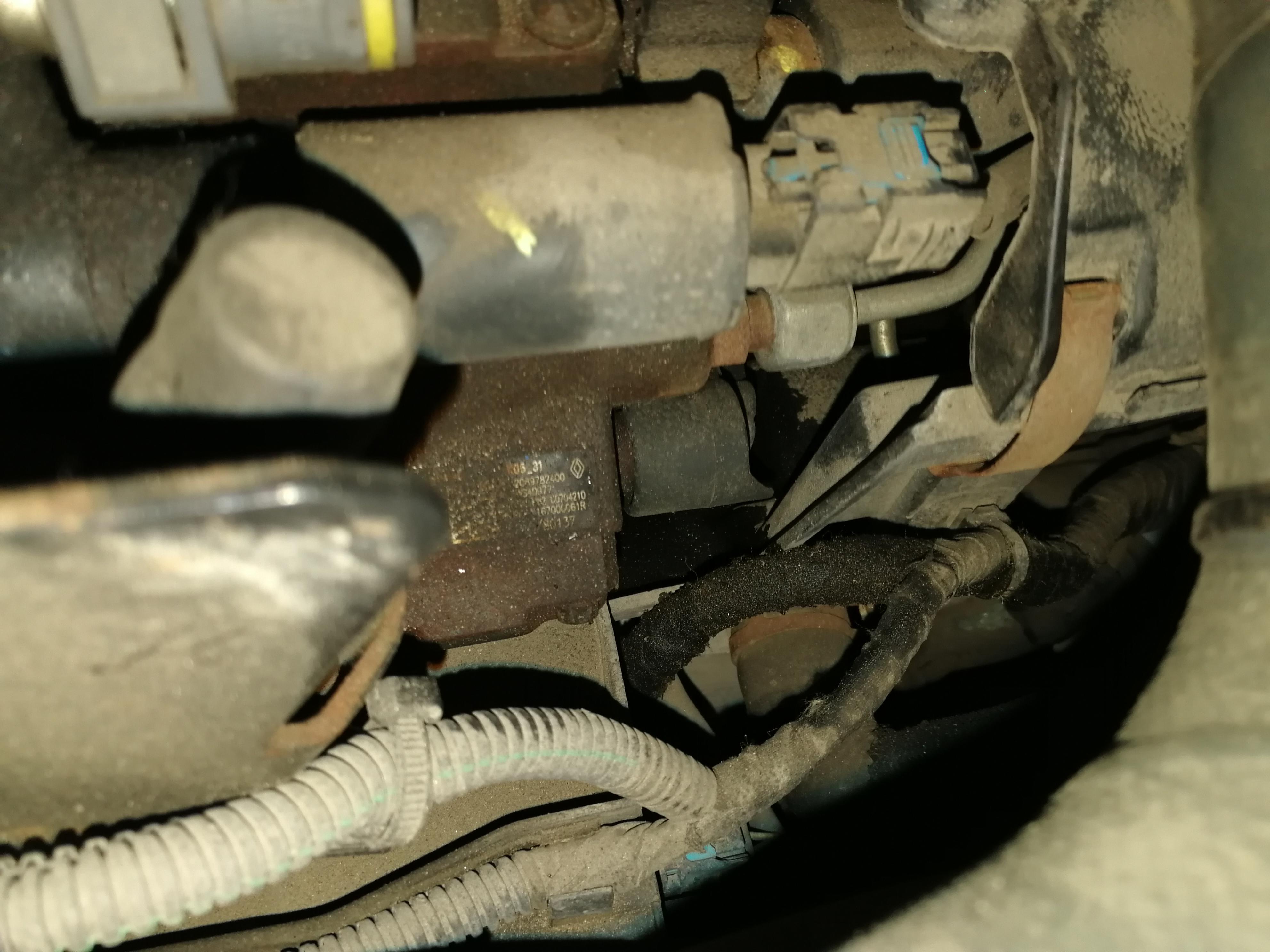

Возвращаясь к теме запотевание ТНВД. У меня это выглядит вот так (чёрное пятно под насосом). То есть мокро где-то под ТНВД. В остальном везде все довольно сухо либо старое запотевание. Соляркой пахнет. Что может течь внизу насоса? Там есть какие-то входы/выходы?
Итак, я опять о своём, для информации и истории.
Как выяснилось, под насос натекало с подачи на форсунку второго цилиндра.
Мне меняли прокладку клапанной крышки. После этого я течь и вонь солярки и начал наблюдать. Сегодня доехал наконец до того сервиса, где делали. Выходит так, что при замене прокладки, откручивались все форсунки. И вот именно соединение металлической трубки и второй форсунки было закручено как-то не так. И из этого соединения текло. За это время натекло так, что даже на защите пятно было.
Сейчас посадили соединение на герметик. Пока сухо. Будем посмотреть.

Сообщение от CheburazhKO
Продолжаюна.
Соединение с 1800 бар давлением на герметик это сильно...

Сторож Сергеев, возможно. Посмотрим, как будет. От герметика то хуже не будет, полагаю? Без него это просто резьбовое соединение на 1800 бар.
Если вдруг герметик в форсунку засосет, то хана ей настанет.

Modigar, надеюсь, не произойдёт такого  Как его может засосать? Когда в цилиндре разрежение, клапан форсунки закрыт. Смыть потоком солярки? Так вроде им мазали внешние по отношению к топливу места.
Сижу надеюсь на лучшее кароч. Больше нечего  ) Но варианты худшего не отбрасываю.

Герметикт и топливная!!!! бегом от таких мастеров! Там нипельное соединение и никаких герметиков допускать нельзя,ладно если они в первый раз просто не затянули как надо,но герметик это круто! Короче те мастера Дебилы!

Речь вот об этом соединении (выделил красным на фото), где ввёртыш (хз как правильно называется) вкручивается в форсунку. Со стороны показалось что ничего похожего на ниппель там нет.
Фото для примера, не уверен, что это наша форсунка.
