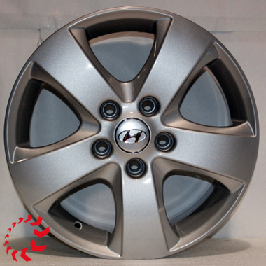

..увидал тут, намедни, диски с симпатишно-брутальными спицами...понравились...да и ценник ниче так себе...2716р. за диск..тока вылет 46 мм.... http://oskol.r17.ru/1_2_view_9248.html
