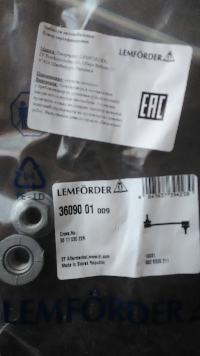

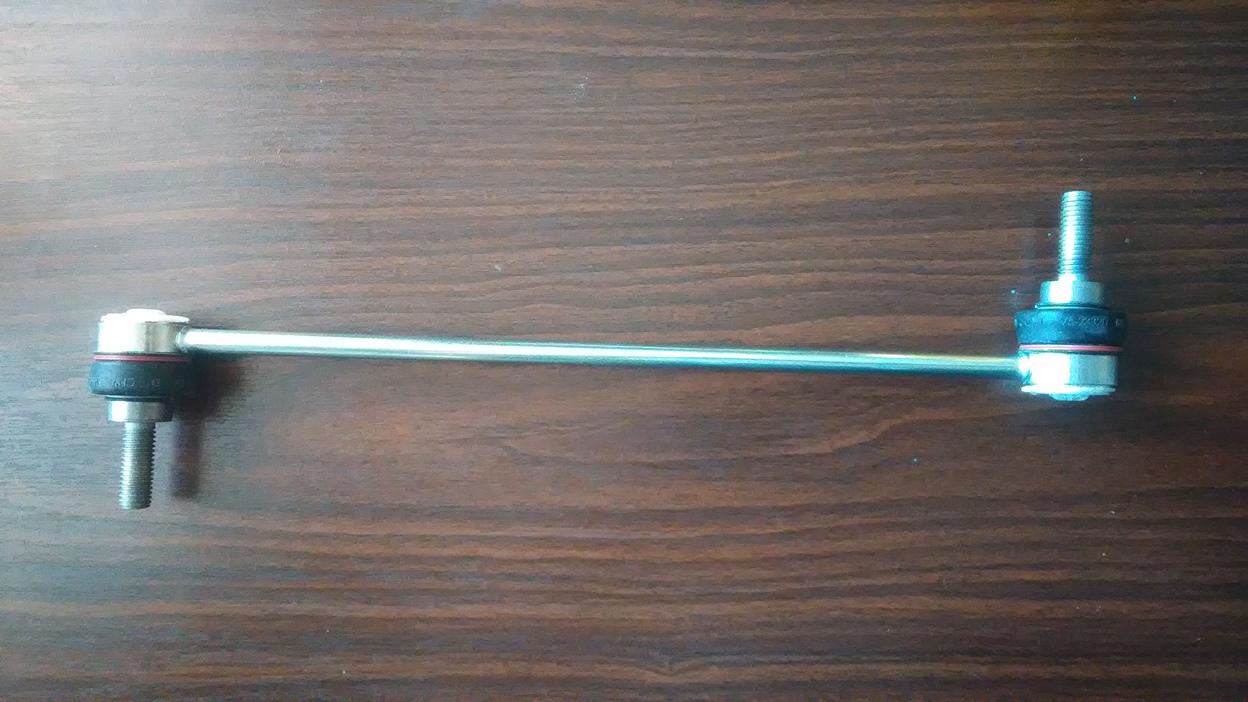

Купил в Автодоке сегодня такие, сделаны в Словакии, цена 2410 р за две стойки. Скоро буду ставить, родные недавно застучали. Пробег 70 000.

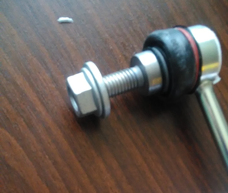

Сегодня такие поставил. Кстати оригинальные немного другие. Палка окрашена в чёрный цвет, а сгиб пыльника проходит по середине между пальцем и основой. Резинки на сгибах потрескались, нижние шарниры болтались.

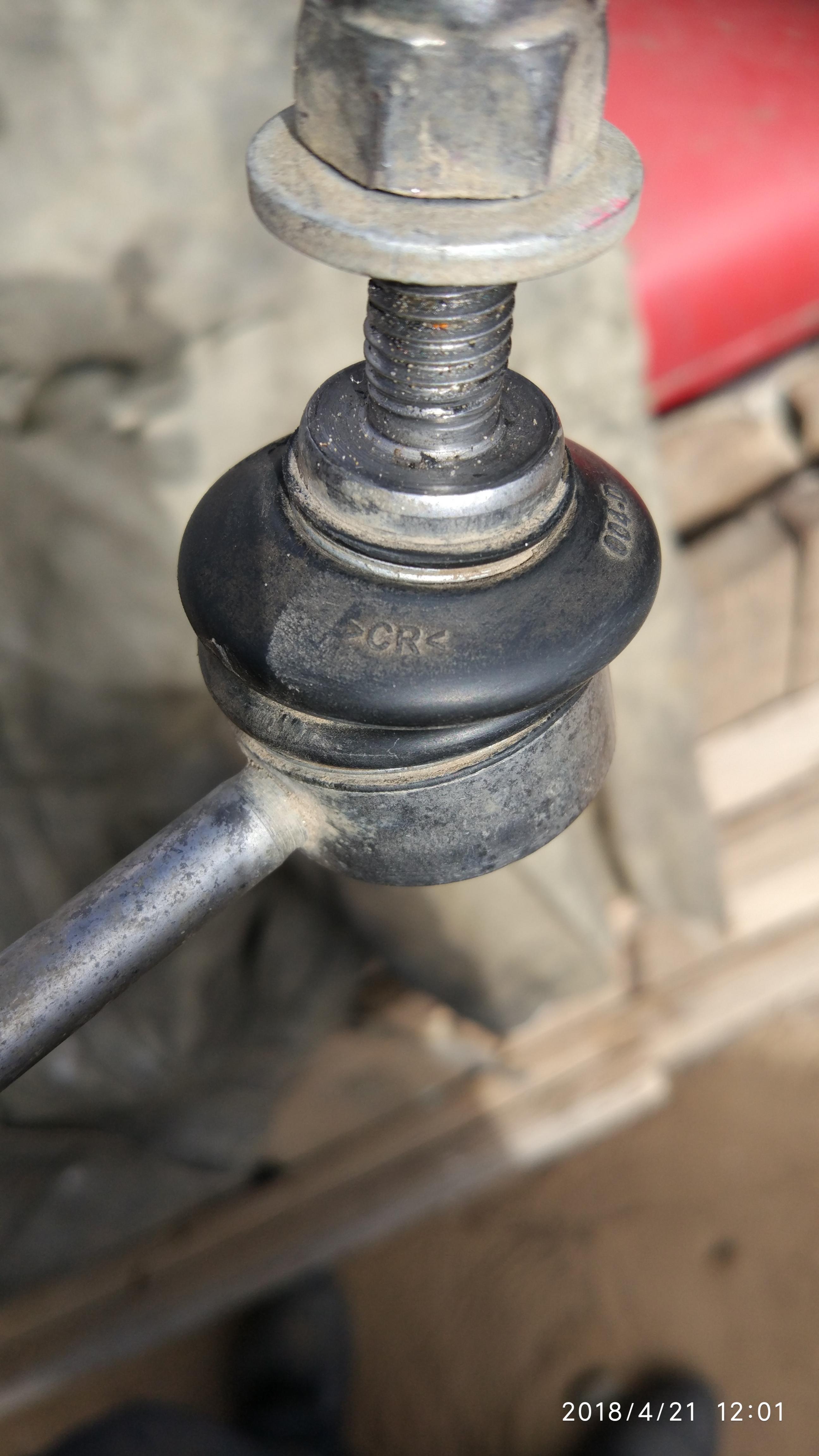

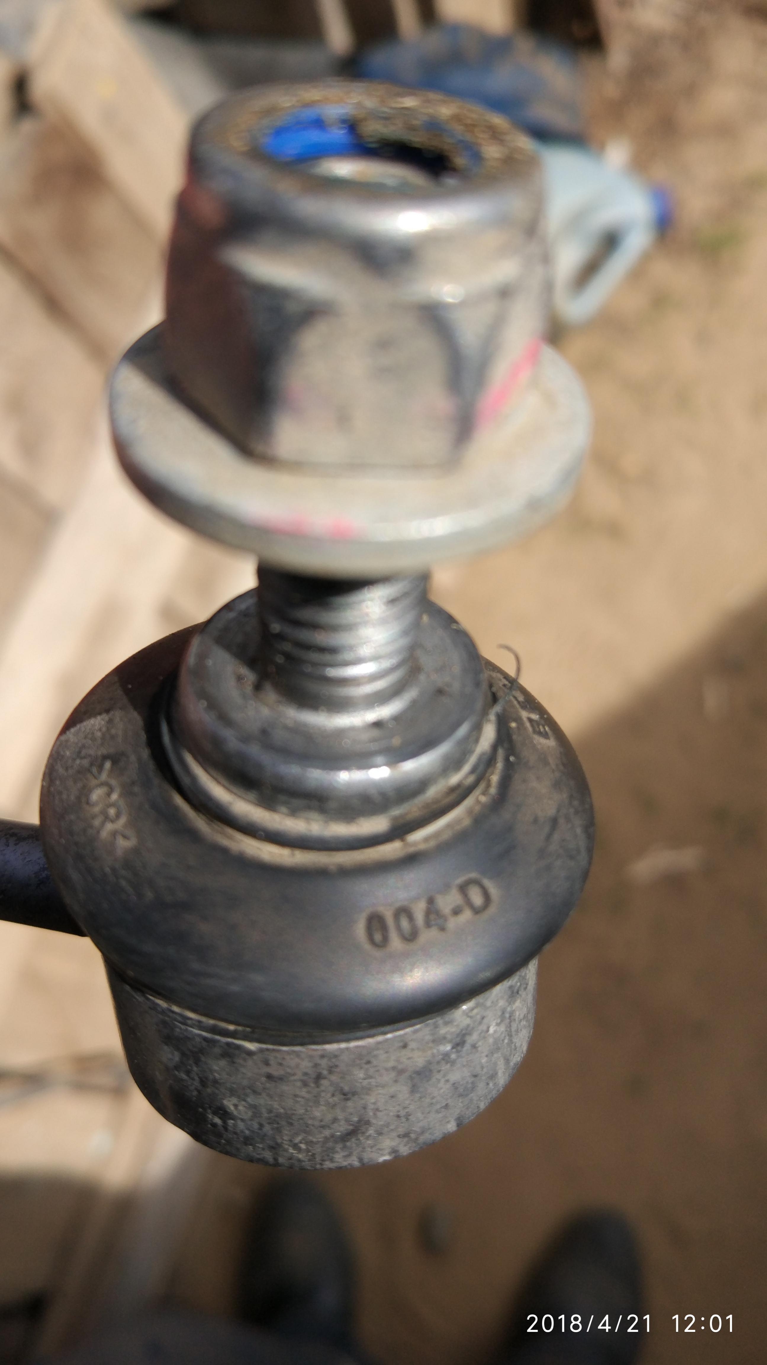

Машинка прошла больше 46 т. км, стуков не наблюдаю, но решил профилактически снять стойки и глянуть на их состояние, время было не так много, поэтому снял две, одну заднюю и одну переднюю. Вот они грязные, с гайками-верхние шарниры
А вот помытые и промаркированные, с какого колеса и где был верх
Производителя определить не могу, других обозначений не нашел
Как и ожидалось, никаких люфтов не обнаружил, но есть разница, верхние шарниры более тугие.
Решил залезть в шарнир на предмет осмотра и добавления смазки, но там все оказалось вполне пристойно, и грязи нет, и смазка присутствует
А две стойки я снял по диагонали, заднюю правую и переднюю левую, чтоб при обратной установке не только перевернуть верх с низом, чтоб более изношенный шарнир переставить на верх, но заднюю поставить вперед, а переднюю вверх ногами назад, благо, у нас это делается без подъемника, ямы, снятия колес и поддомкрачивания, просто на полу, т.к. отличный доступ к гайкам стойки сзади
И впереди
Уж не знаю, сколько мои стойки еще пройдут, но точно хуже не будет. Рекомендую, одним словом
ЗЫ. Да нужно всего два ключа, на 16 и шестигранник на 5, ну и щетка очистить резьбу перед откручиванием гаек, и графитка, или ВД-шка не помешает.
Обычно маркировка на самой металлической тяге, примерно по середине !

Сообщение от Борян Посмотреть сообщение
ОК! Когда буду две другие стойки местами менять с переворотом, серединку шкуркой ради интереса потру, вдруг чего проявится.

По умолчанию Re: Стойка стабилизатора поперечной устойчивости производитель
Получится следующее - RENAULT 8200814411, она же LEMFORDER 3609001.

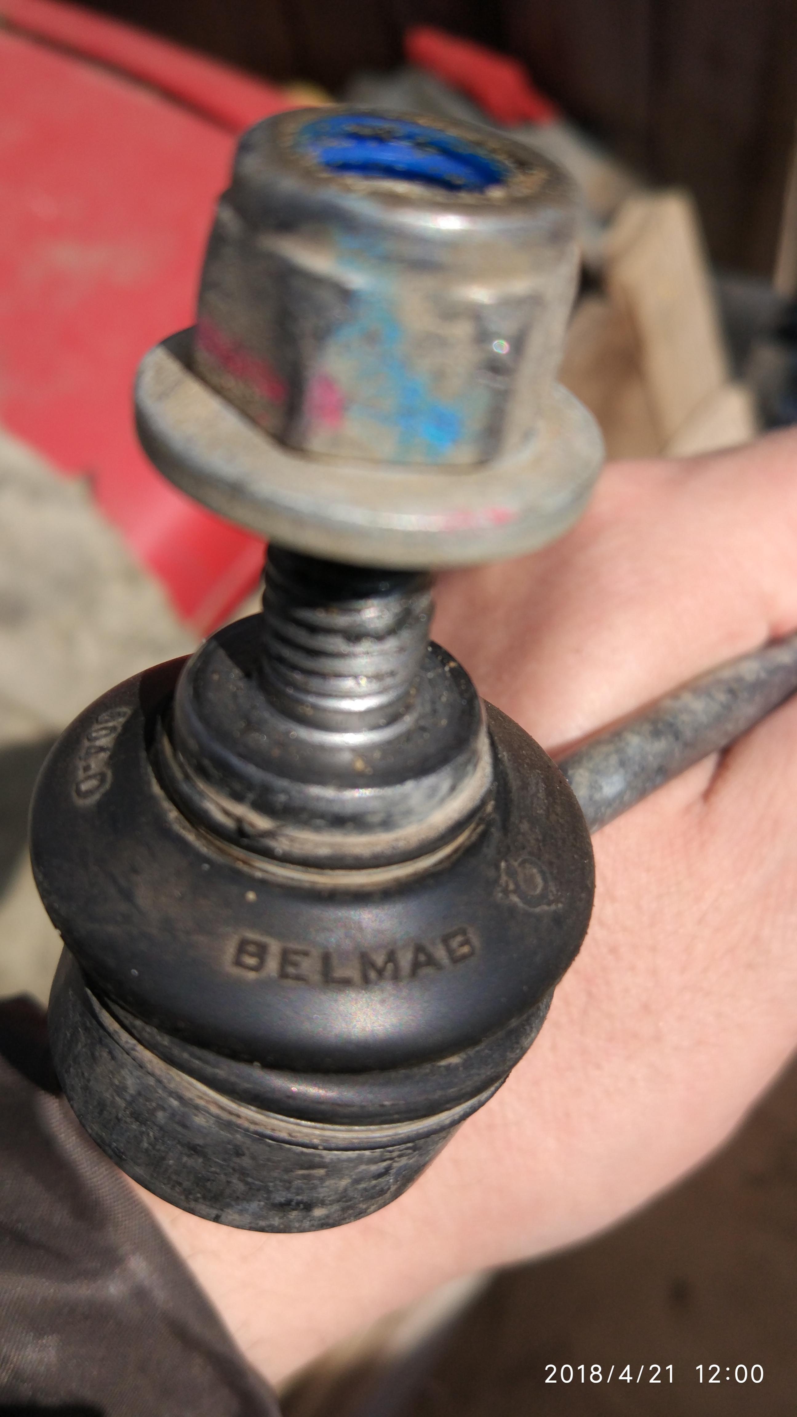

Сообщение от SOT101 Посмотреть сообщение
Получится следующее - RENAULT 8200814411, она же LEMFORDER 609001.
На выходные менял. Пробег 34800. Правая нижняя застучал. Попа пластик.

Сообщение от EVDOC Посмотреть сообщение
Ну да, это "БелМаг" с рестайла, который сейчас все повально меняют по гарантии!!!
