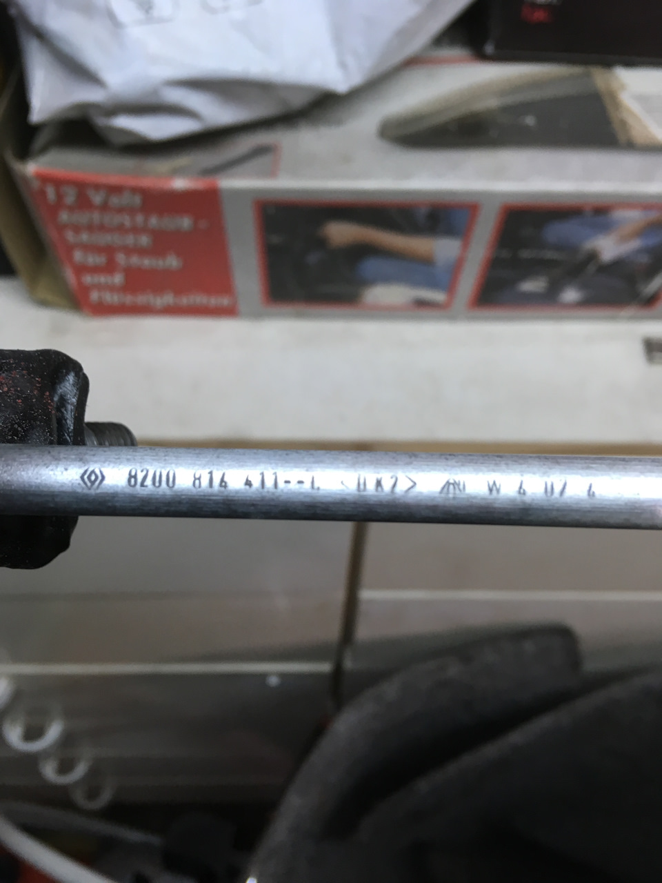

По умолчанию Re: Стойка стабилизатора поперечной устойчивости производитель
ОК! Когда буду две другие стойки местами менять с переворотом, серединку шкуркой ради интереса потру, вдруг чего проявится.
Получится следующее - RENAULT 8200814411, она же LEMFORDER 3609001.

SOT101,
Троечку подставьте лемфордеру в начало.
