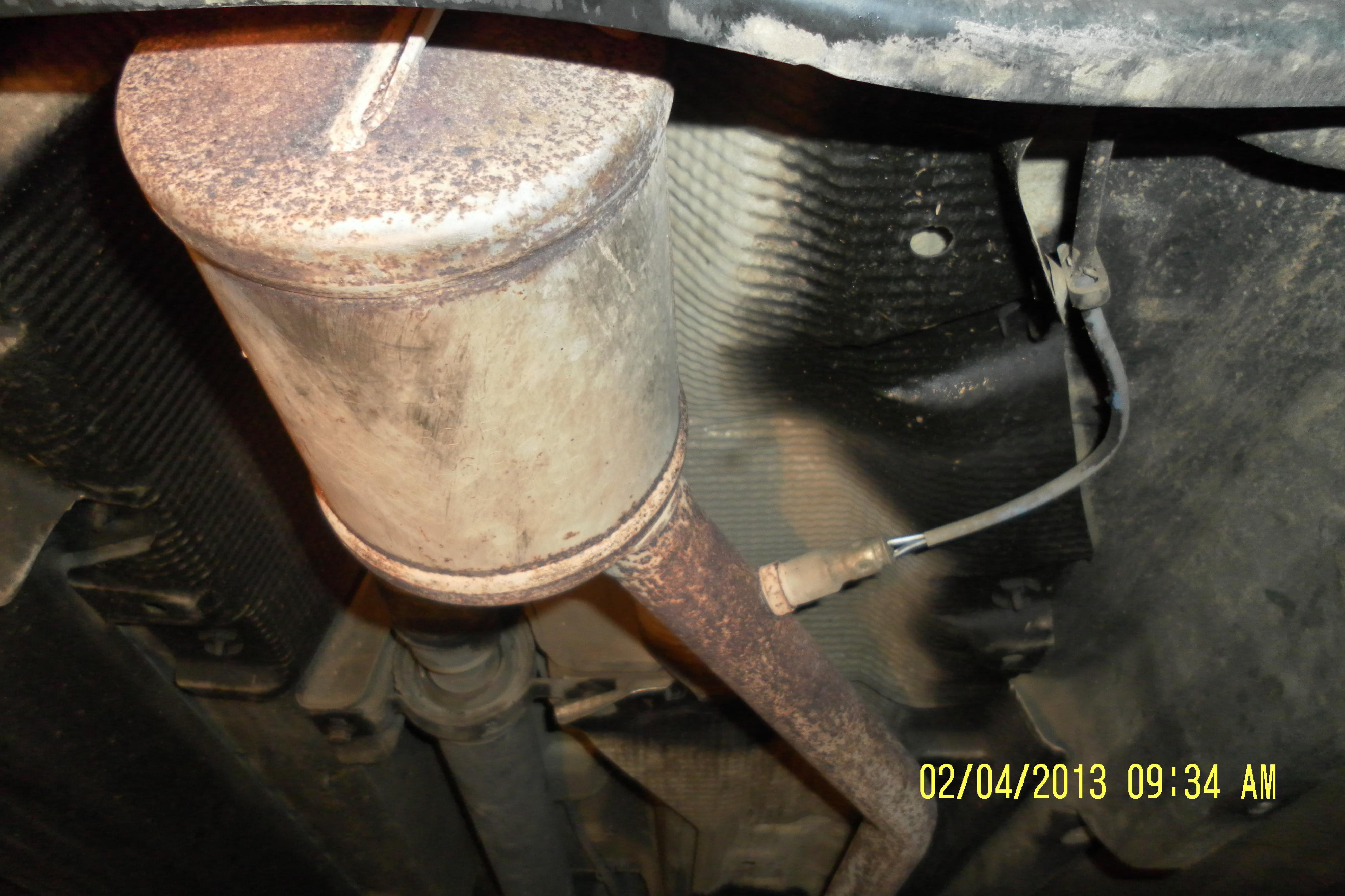

  • Вода в выпуске
Следствие использования каталитического нейтрализатора.
Нейтрализатор, при работе, преобразует оксид углерода, углеводороды, и оксиды азоты в углекислый газ и ВОДУ.
Выход: либо просверлить отверстие где-нить в резонаторе, либо прогазовывать двигатель перед долгой стоянкой, если режим движения был перед этим не очень интенсивный.

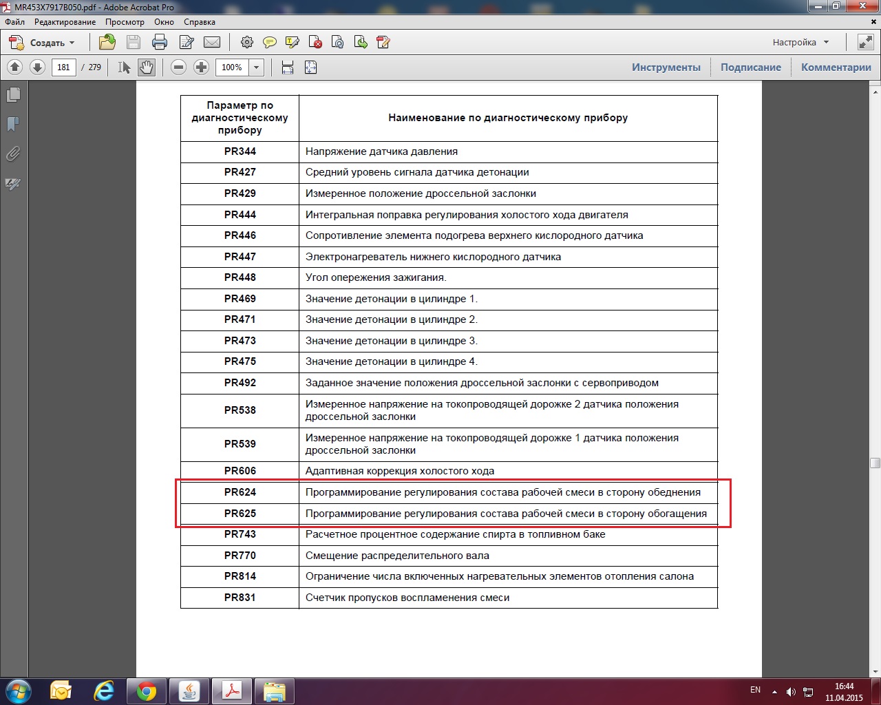

Сообщение от d-r Gashe
Но если нет ничего кроме "... умозрительных суждений на основе общих описаний..."(Morze701), тогда нечего винить желающего просто получить конкретную информацию.
Конкретно я вас не виню. Любознательность - присущая черта всех нормальных тех. специалистов.
Но, отвечая вот на это:

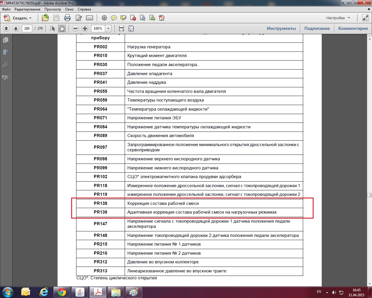

В смысле в каком руководстве или инструкции. Хотел бы ознакомиться с первоисточником.
говорю об одном - первоисточник в данном случае, это разработчик конкретного ПО в конкретном ЭБУ. Все остальное:
Сообщение от Morze701
умозрительные суждения на основе общих описаний систем, инструкций по эксплуатации и из личного опыта пользования.

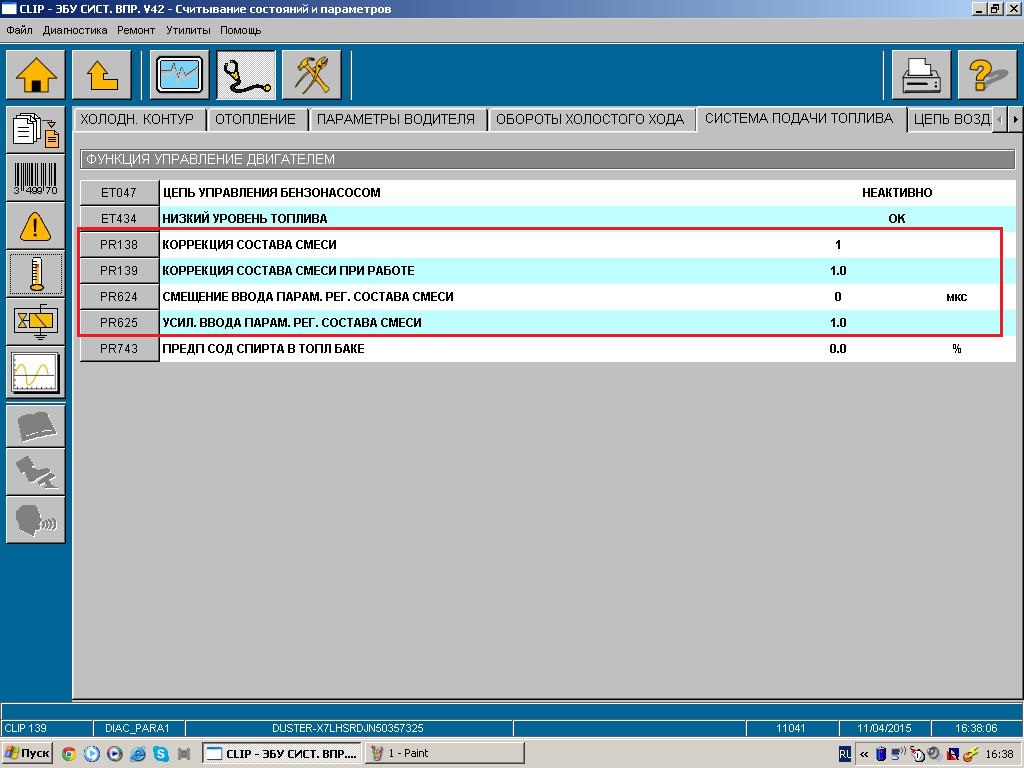

У вас 1.6 на переднем приводе? Тогда у вас ЭБУ EMS3130 производства Siemens. И именно эта фирма является первоисточником для пояснения механизмов адаптаций.
Все остальные описания (хоть на форумах, хоть на около-автомобильных сайтах, хоть в базах данных диллеров) являются в большей или меньшей степени обобщенными.
Или вы просто хотите узнать есть или нет подобная адаптация "под стиль" ?
Я считаю, что именно задуманной нет. НО, в зависимости от стиля движения ЭБУ может обучаться на одних режимах быстрее (потому что эти режимы чаще наступают), а на других режимах - медленнее (по аналогии). В итоге на одних режимах (что чаще) будет ехать "чуть лучше", а на других режимах, что реже, будет ехать "чуть хуже". Но так или иначе, ЭБУ в конце концов обучиться по топливу и зажиганию на всех режимах. Где-то точнее, где-то не очень. Вот вам и адаптация к стилю, которая таковой и не является по сути.
ИМХО. Без претензий на истину.
И подобные принципы вы встретите на многих сайтах, во многих книгах по ЭСУД, и во многих дилерских обучающих материалах. Но не более. Потому что более - уже нюансы для разрабов, которые нам, по идее, не нужны.
Хотя узнать-то хочется, но где ж взять такую инфу.

Есть адаптация к МАРКЕ БЕНЗИНА......при переходе с одного на другой......Перестроение происходит в течении, что-то около, 100 км пробега... Об этом где-то в руководстве написано...
Автомобили, работающие на топливе
на основе этанола
Используйте только неэтилированный
бензин или топливо с содержанием эта-
нола не более 85% (E85).
При очень низких температурах окру-
жающего воздуха двигатель может запу-
скаться с трудом или не запускаться.
Примечание: использование данного
вида топлива может привести к увеличе-
нию расхода топлива.
При смене топлива двигатель должен
приспособиться, что может вызвать неко-
торые нарушения его работы (более про-
должительный запуск, перебои в работе и
т. п.) в течение нескольких минут.
Если вы про это то здесь как и говорил Strusto скорее всего присутствует кратковременная коррекция,которая происходит ежеминутно при работе двигателя,или ежесекундно,без понятия.
