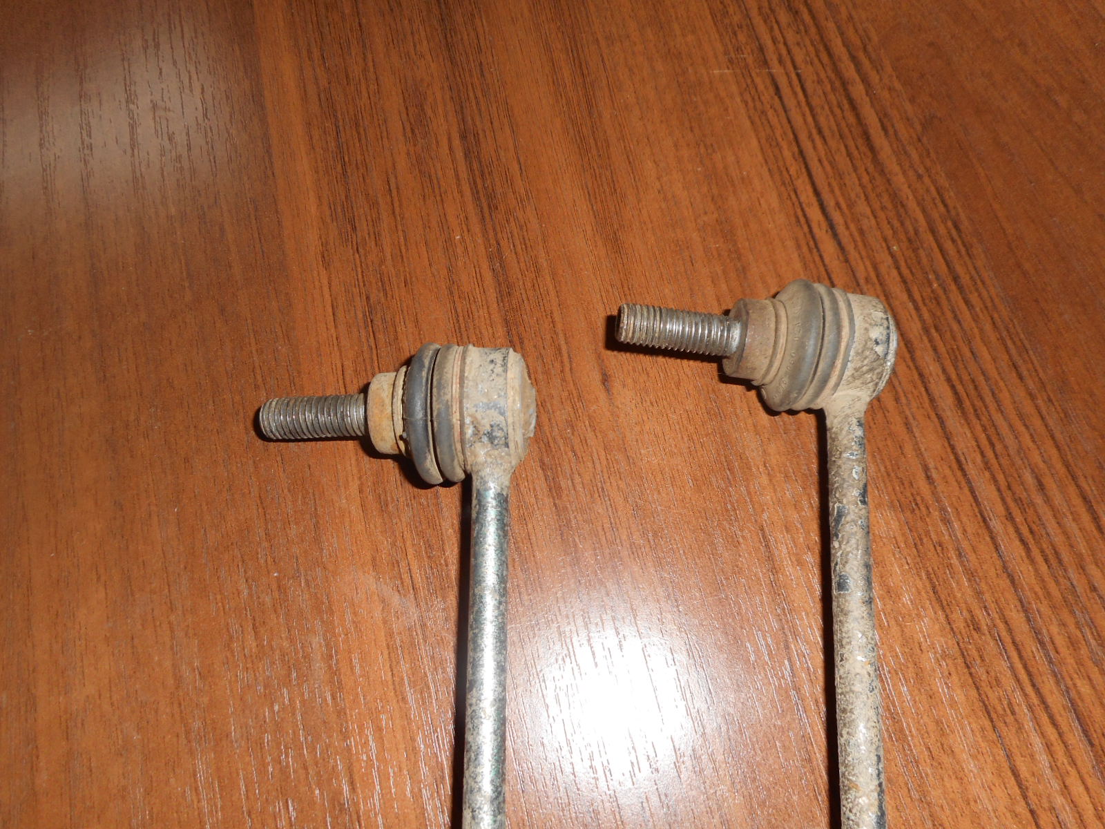

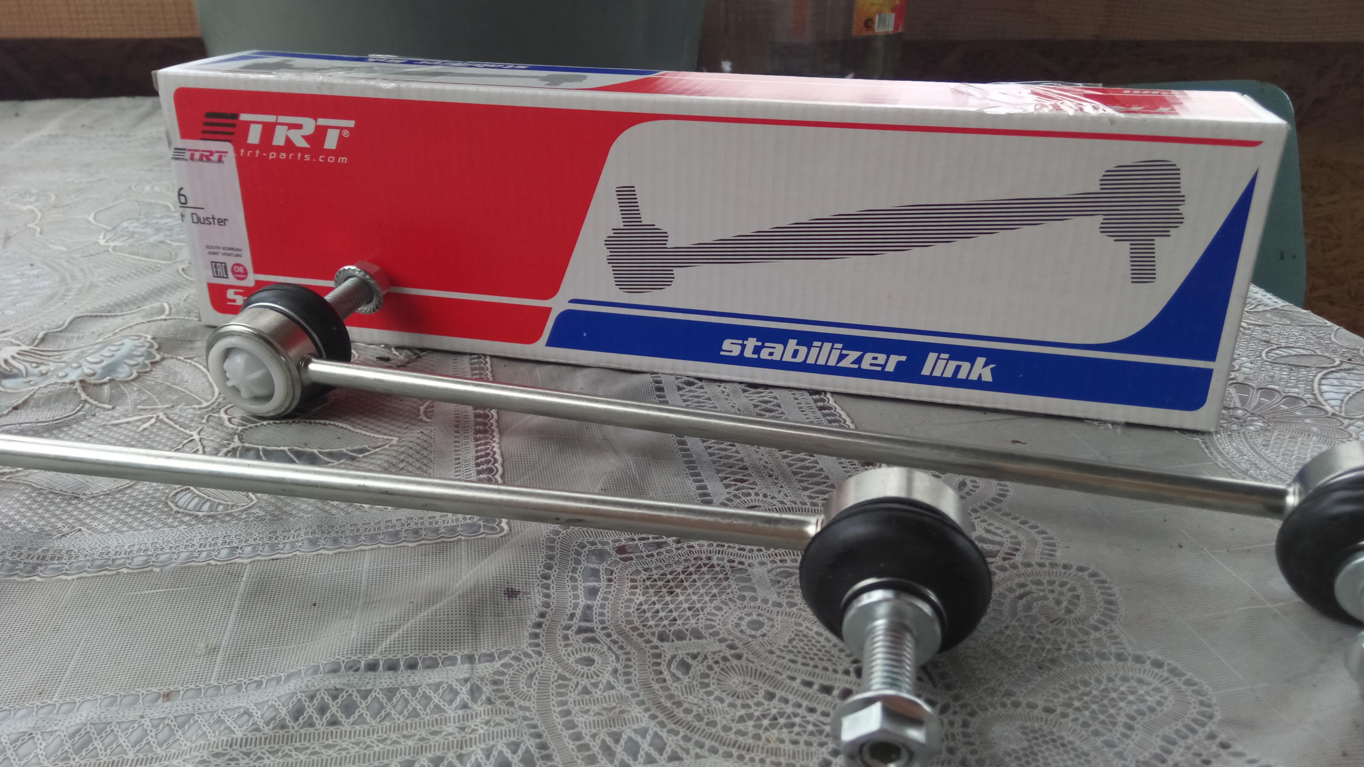

Поменял стойки спереди. Поставил вон такие- как на фото.
Но! Смазки нет. Размер больше. родаван сказал, шо год гарантии дает фирма производитель.
Бабах с рава не пропал. ХЗ чо бухает. Ставил и снимал не снимая колес и без домкрата.
Неделю ездил без них, без стоек. Ну ни чего не почуйствовал вразнице. Ща задние буду снимать.

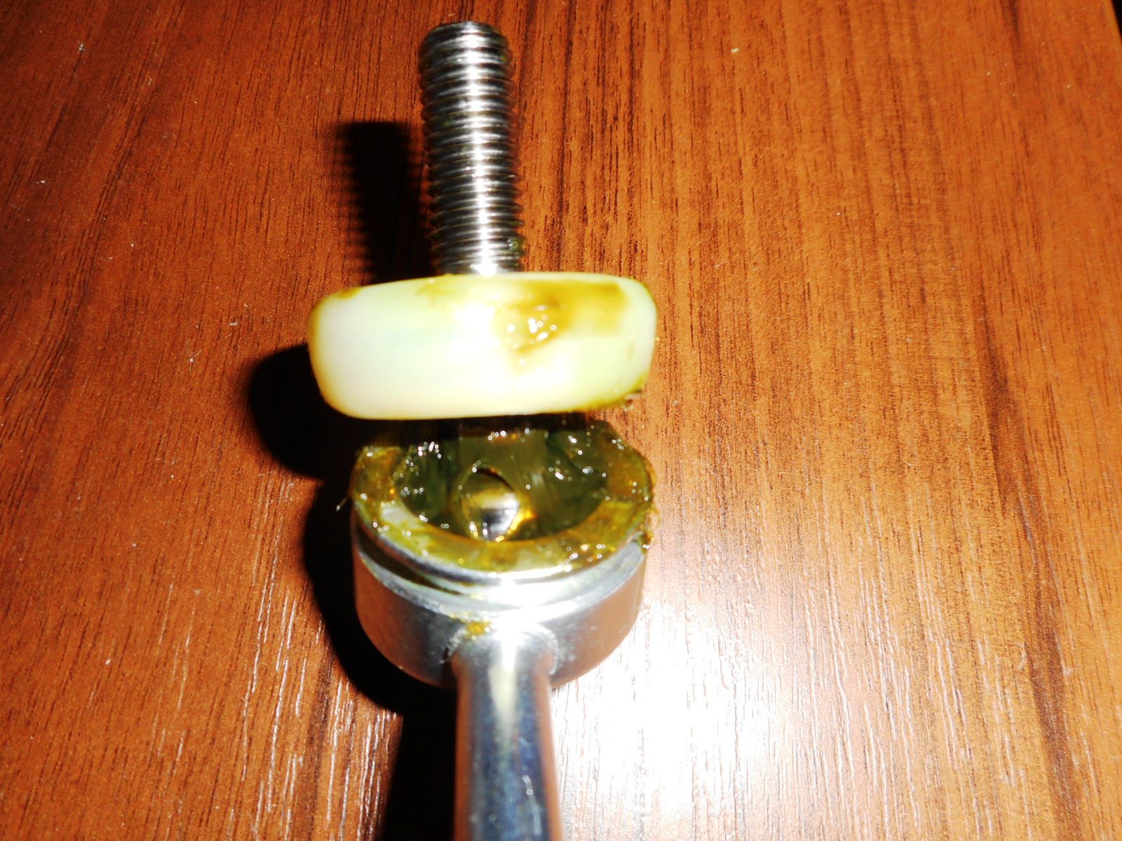

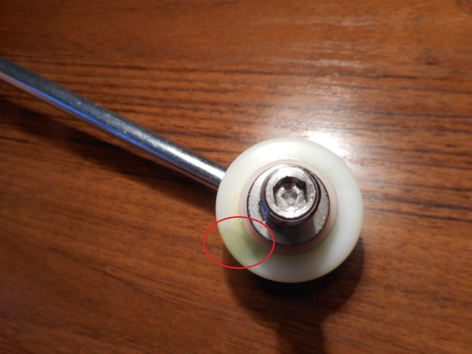

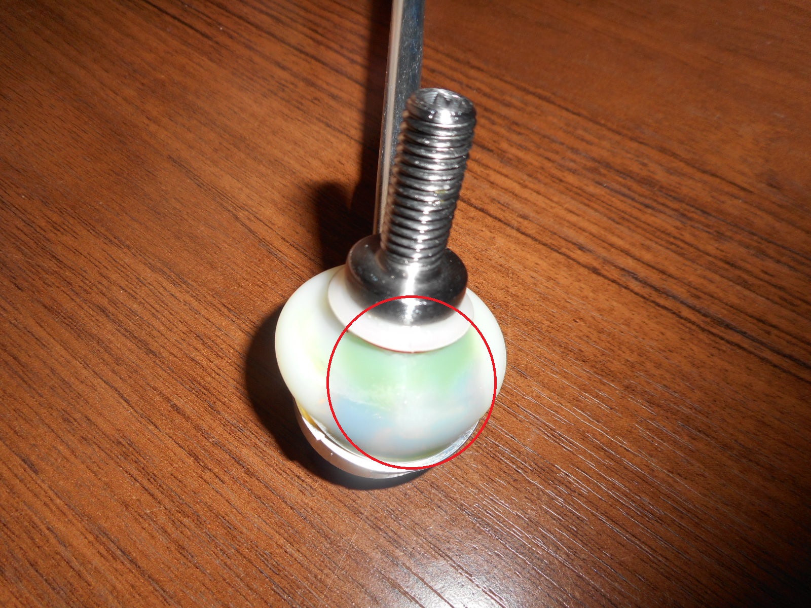

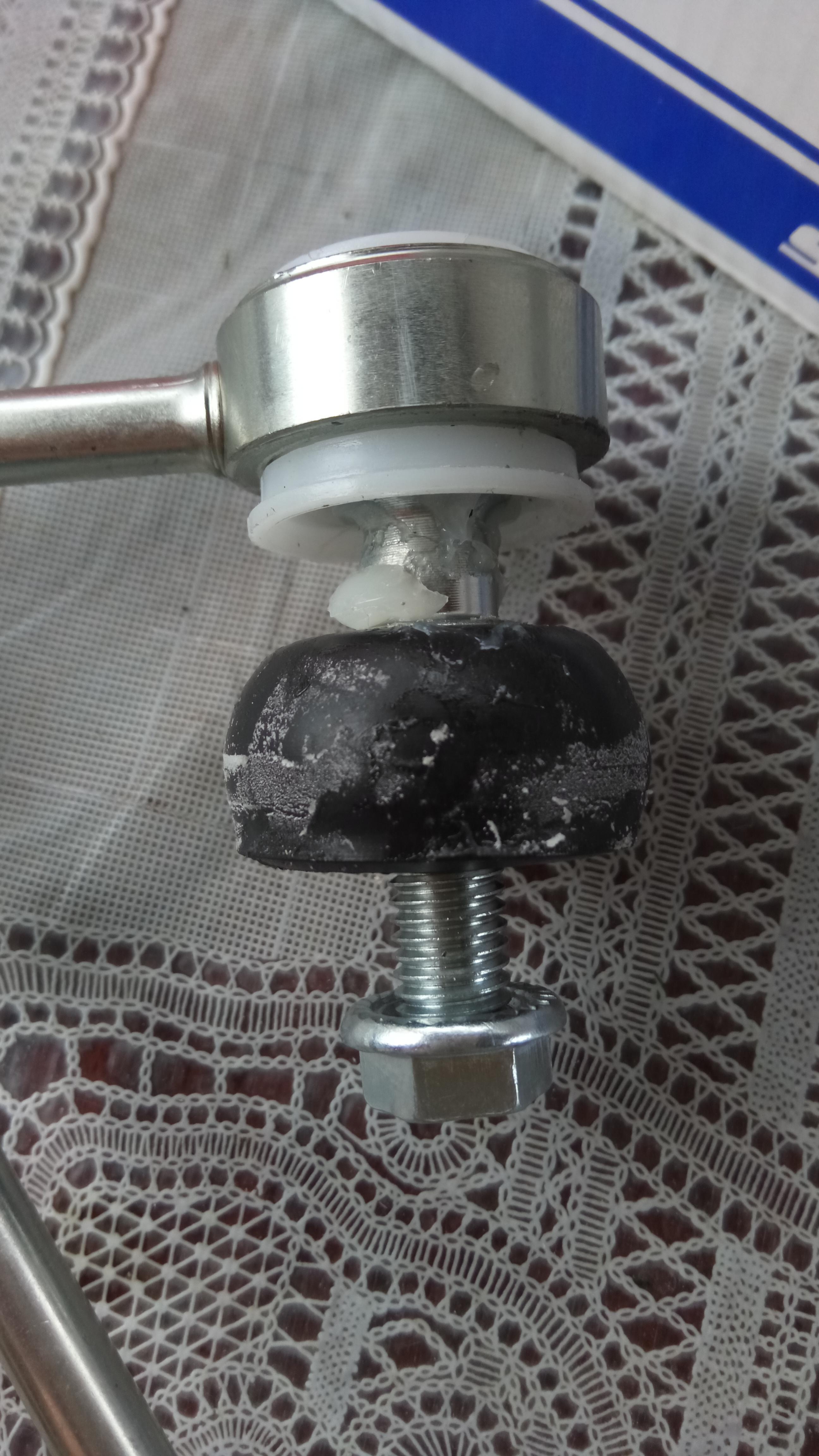

Пришла,и первые впечатления.1.Нет стального кольца на верхней части пыльника-стоит резиновое кольцо. 2. Смазка, просматривается через силиконовый пыльник только в одном шаровом пальце, в другом что-то её не очень. Вывод, снимать с одной стороны пыльник и добавлять смазки, а также поставить стальное кольцо от б\у оригинала, или же оставит всё так как есть. пока под ?
Красная резинка- вместо металлического кольца
Смазка.

Пришла,и первые впечатления.1.Нет стального кольца на верхней части пыльника-стоит резиновое кольцо. 2. Смазка, просматривается через силиконовый пыльник только в одном шаровом пальце, в другом что-то её не очень. Вывод, снимать с одной стороны пыльник и добавлять смазки, а также поставить стальное кольцо от б\у оригинала, или же оставит всё так как есть. пока под?
Сталкивался с ними у родственника, на Мерседес Вито https://www.drive2.ru/l/497139510648242998/.
Эта верхняя резинка и есть причина быстрой смерти стойки....

Пыльник силиконовый штоль?))
Старый 18.08.2019, 18:13   #472
Sane
Аватар для Sane
Онлайн: Sane на форуме
Адрес: 43регион
По умолчанию Re: Стойка стабилизатора поперечной устойчивости производитель
Сообщение от PKLancer Посмотреть сообщение
Ну да, прозрачный.
---------- Добавлено в 19:13 ---------- Предыдущее написано было в 19:00 ----------
Сообщение от SOT101
Вот поэтому я и заострил внимание на эту резинку.
Сообщение от SOT101
Посмотрел по (с) в сравнении, получается что в моей линке в шаровых вообще смазки нет.

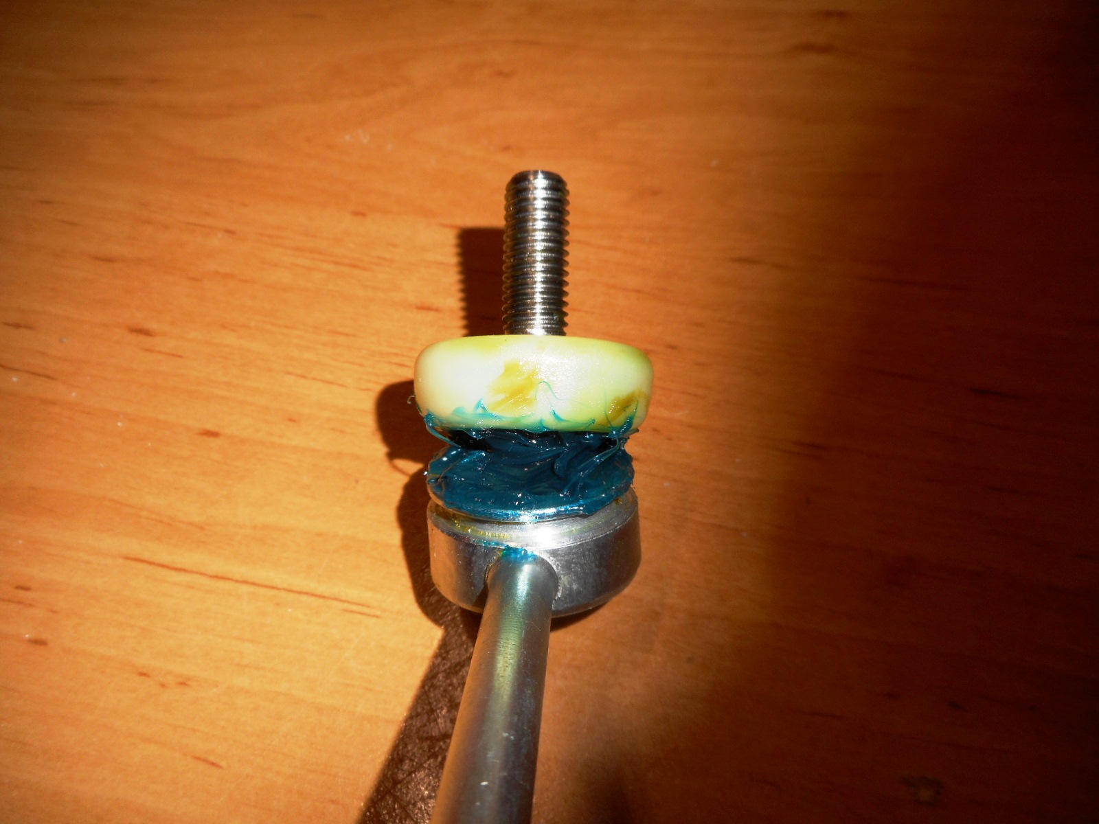

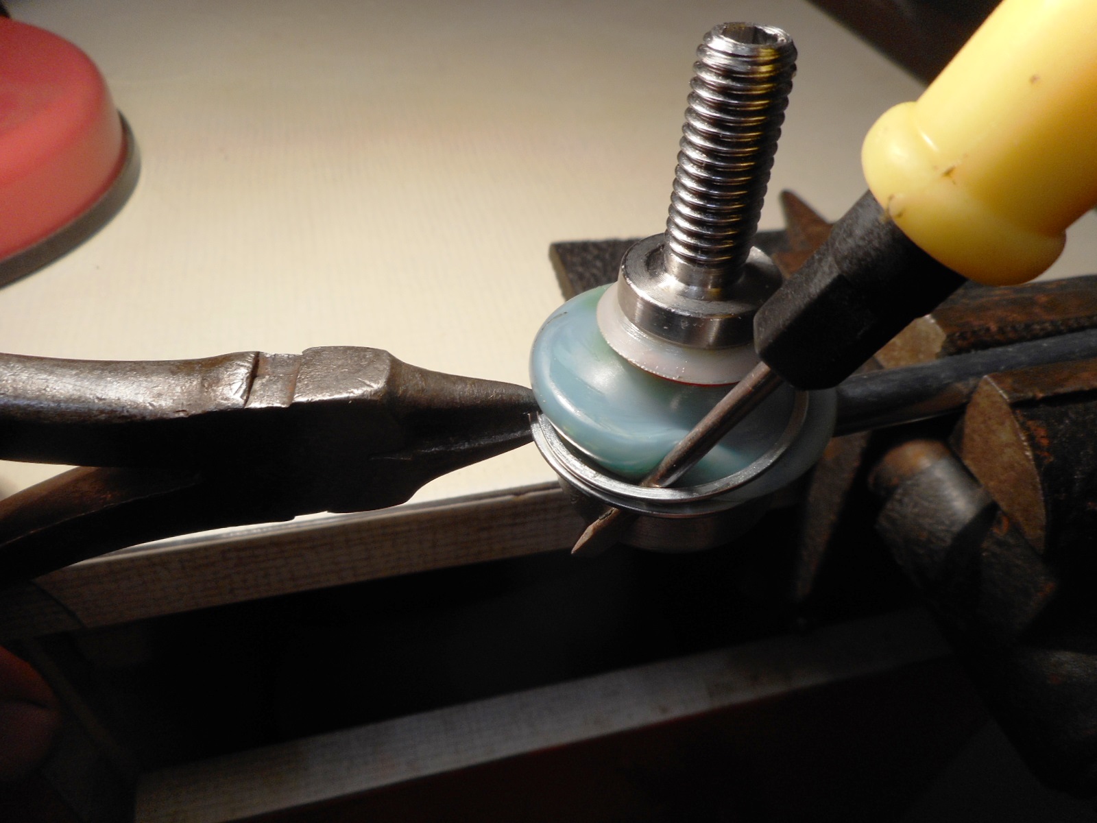

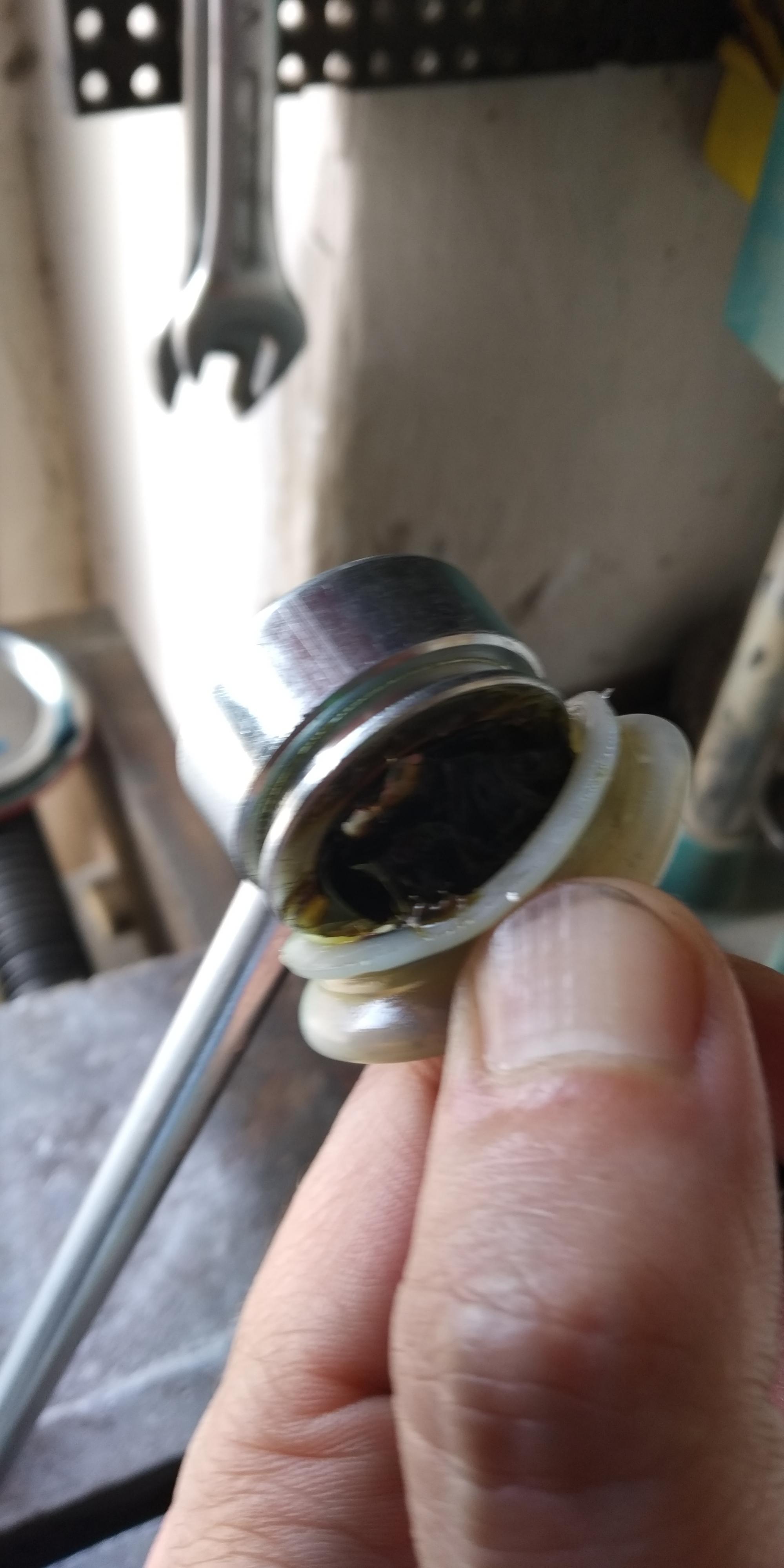

Вскрыл один пыльник, смазка вроде есть, думаю ещё смазки заложить-чтобы шарнир при повороте не оголялся. Спасибо Юрию43, отдал мне две косточки б\у, вот с них и сниму два верхних крепёжных колечка.

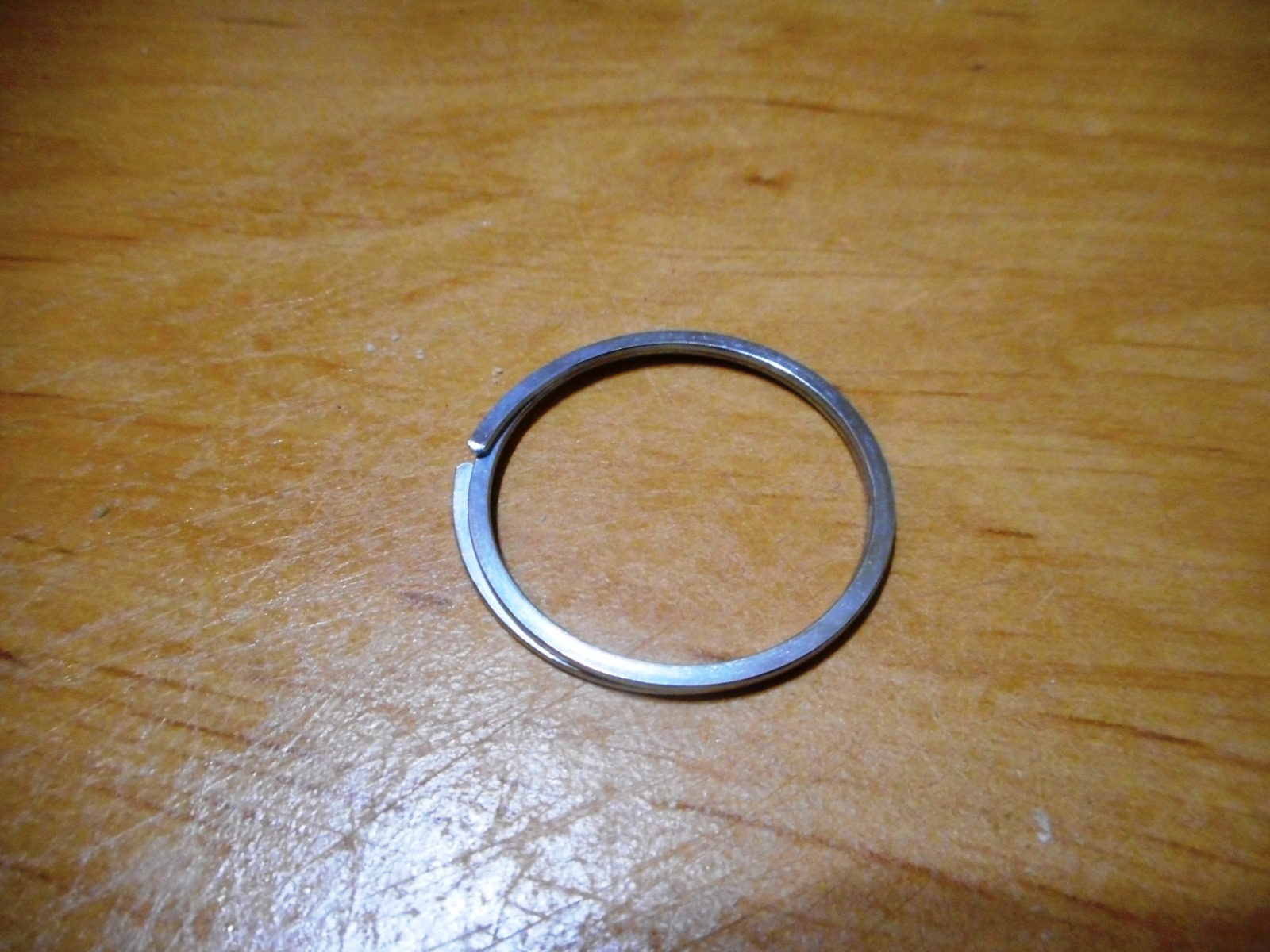

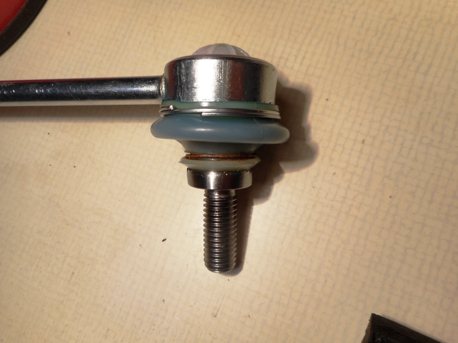

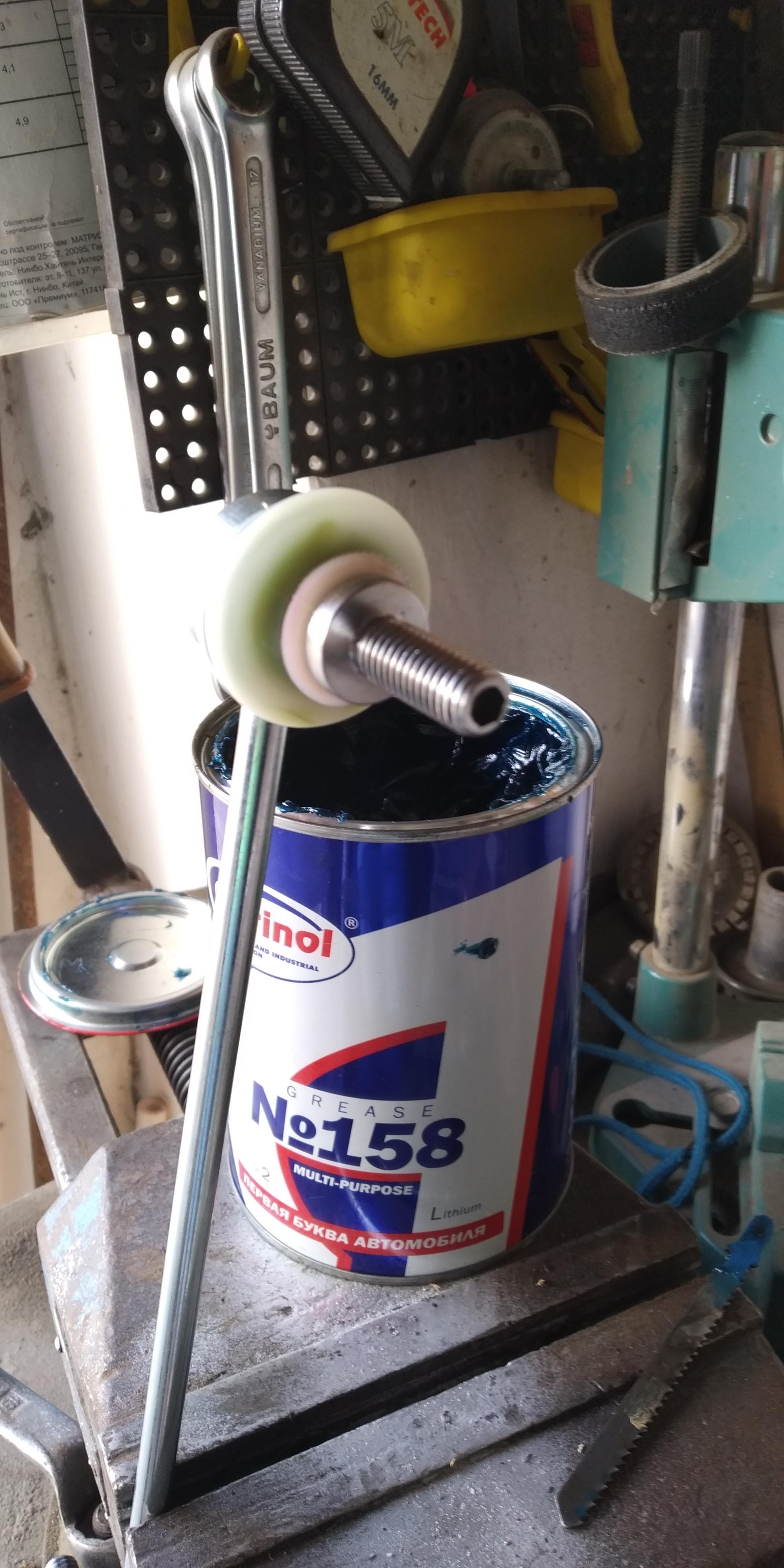

Всё, новая косточка готова к эксплуатации. Удалил родную и набил новую смазку только на одном пальце, на втором заменил только силиконовое красное колечко на металлическое, и усё. При одевании-продёргивании большого кольца, пришлось применить круглогубцы, кольцо жесткое и от руки его поставить на место не получалось.
Новая смазка.
Жесткое родное кольцо, и круглогубцы.
Результат..

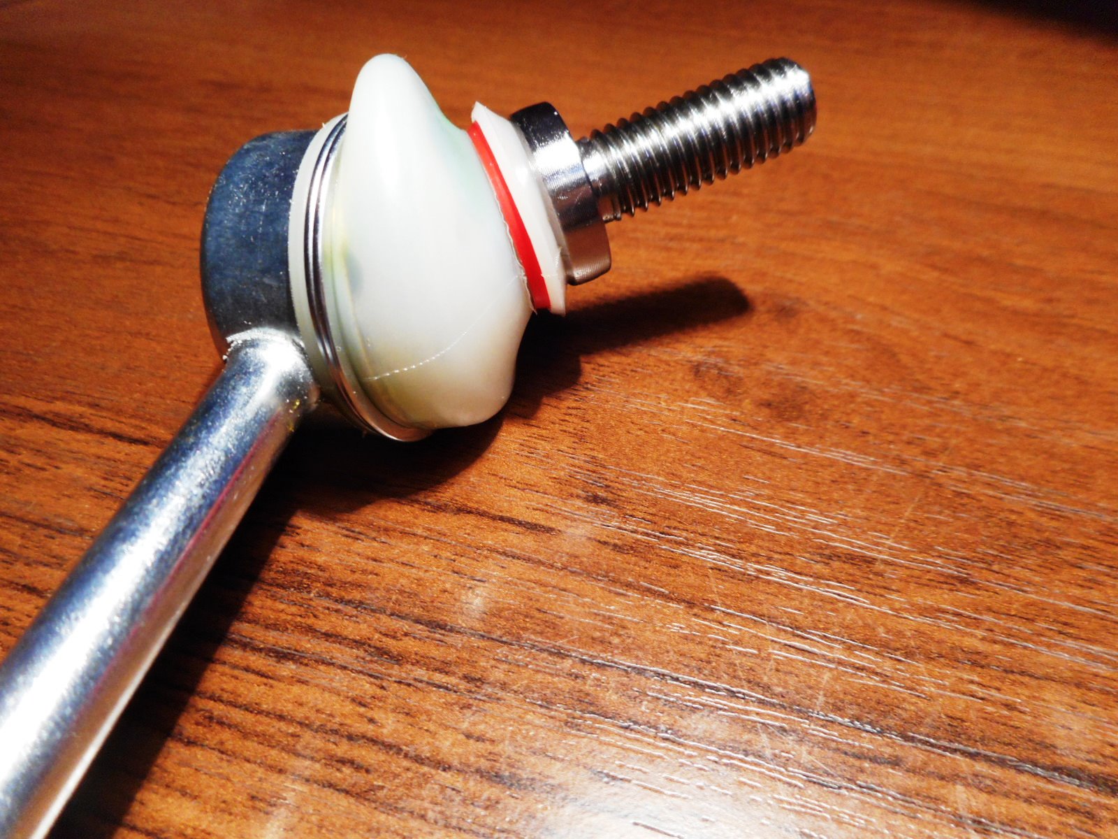

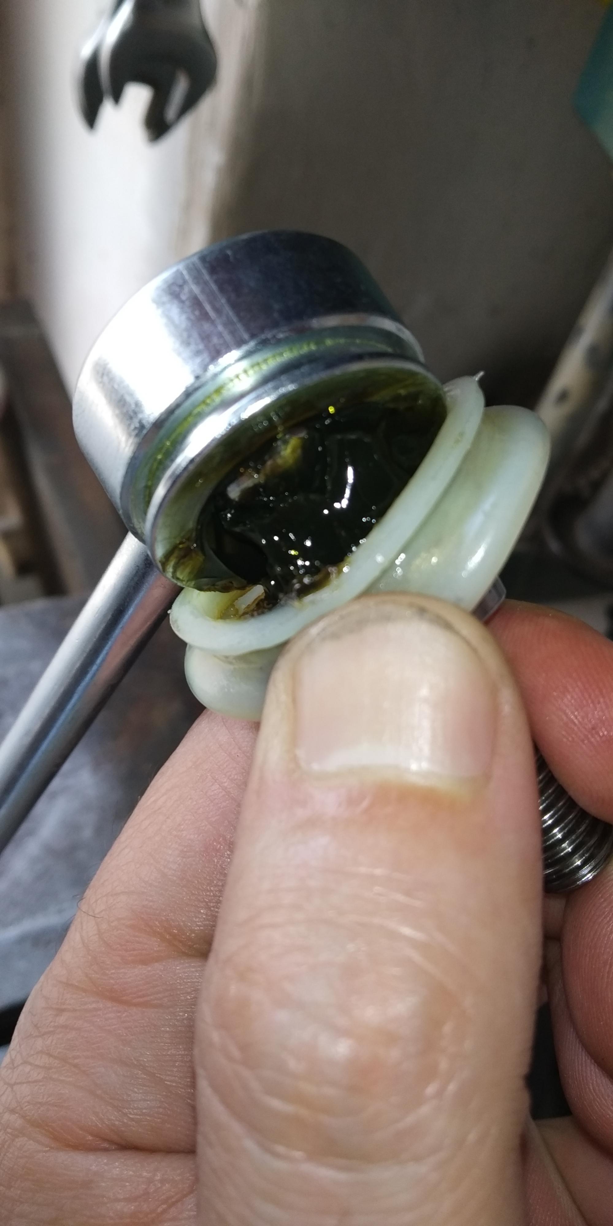

Получил и я стойки стаба АС Метал. Решил набить смазкой. Вскрыл пыльники,а её там вполне достаточно.
Ну коль уж пыльники снял,то натолкал смазки еще. Красное резиновое колечко пока оставил . Вроде сидит плотно. Даже при максимальных углах отклонения пальца шара нет и намека на какую-то разгерметизацию шарнира. Возможно в сильные морозы оно задубеет и потеряет эластичность. Тогда есть риск что порвётся. Вообще подумаю ещё есть ли смысл поменять его на стальную "пружину". У пружинки тоже есть свой недостаток. Ее острый край может проткнуть (протереть)пыльник в месте постоянного изгиба.
А 283 пост читал, поэтому я решил заменить родной силикон-кольцо на металл. Да и по (с) от SOT101 на фото видно, что пыльник у AS METAL слетел с крепежного места, вместе с крепёжным силиконовым кольцом.(с)
