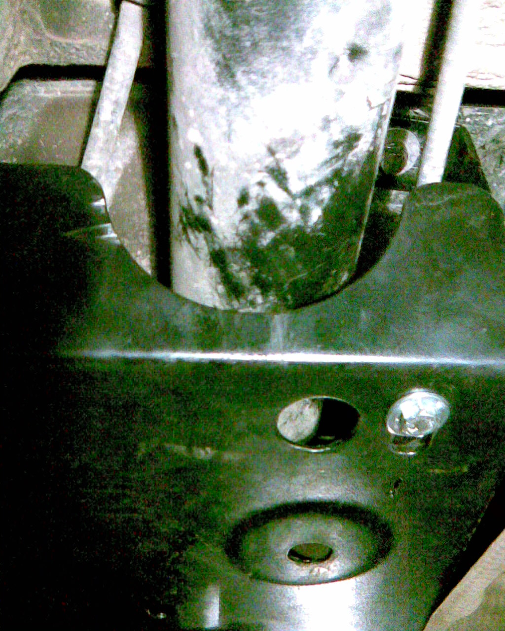

Сообщение от centurio
Поставил сегодня защиту "Патриот". Но встала она как то с перекосом (относительно кардана) (фото прилагаю).
Сообщение от Ratabubi
Поставил защиту от самарского "Патриота" всё встало штатно.Сenturio, были сложности с зазорами, но при ослабенных болтах люфта хватает выставить лист, ну и кронштейны можно подогнуть( повторюсь-у меня всё встало штатно, ничего не гнул).
Пришлось поступить аналогично. Ослабил все болты и с товарищем двигая плоскость защиты относительно креплений по возможности выровняли ее относительно кардана. Конечно не идеально, но лучше чем было.
Чтобы выставить зазор между карданом и защитой-нужно раздвинуть кронштейны(фото),у меня сегодня получился вот такой зазор.
У меня примерно так-же получилось. На отпущенных болтах сдвинул немного и затянул. И от выхлопной трубы так-же. Насчет болтов- болты номальные анодированные,тянул прилично с усилителем. Кстати еще раз спасибо Патриоту! За оперативность и хорошую толковую работу.

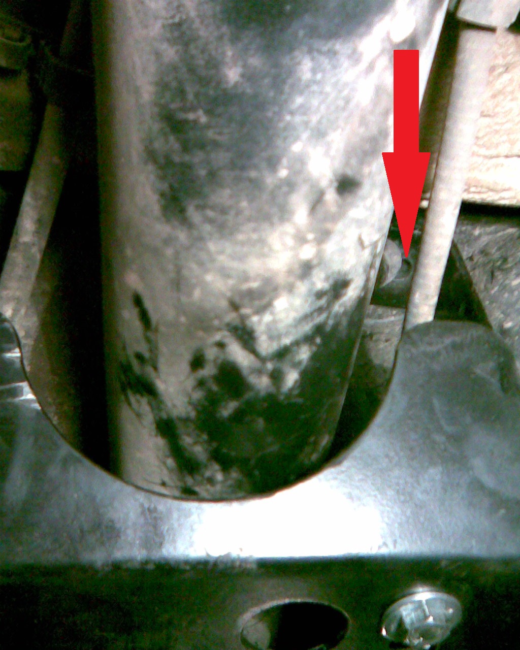

Купил через интернет защиту, посоветовали Протекс. При установке мастера стали скручивать штатный пыльник, я попросил поставить поверх пыльника, в местах где пыльник мешал установке его подрезали (обычным ножом), закрепили на 2-х болтах сзади, дальше в троём налегли на неё в передней части, чтобы болты можно было наживить, в итоге всё натянулось....... есть уверенность что дребезжать уж точно не будет, просто не обо что. После установки, спустя неделю, на наших дорогах умудрился серьезно стукнуть. Но волнения не к чему, будто и не чего не было. Спустя пол года не вспоминал про нее, так как не подает признаков волнения. Будто и не было удара. Купил в точности такую же : http://tdauto.ru/product/zaschita-re...alyuminiy-4-mm

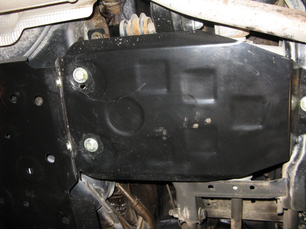

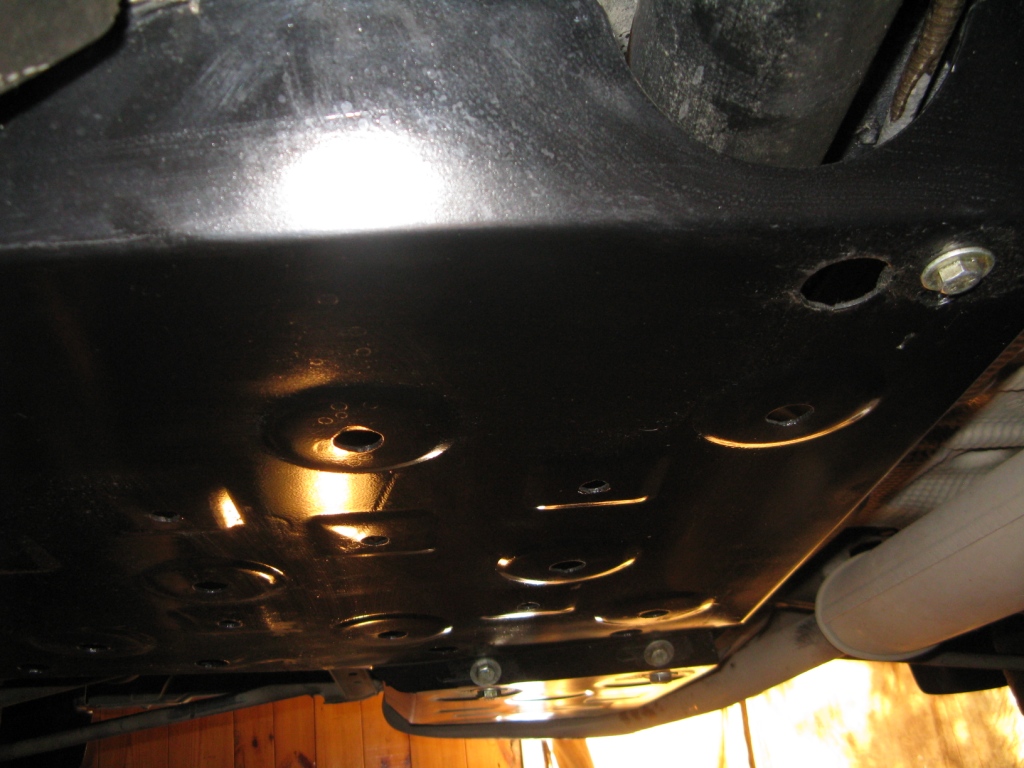

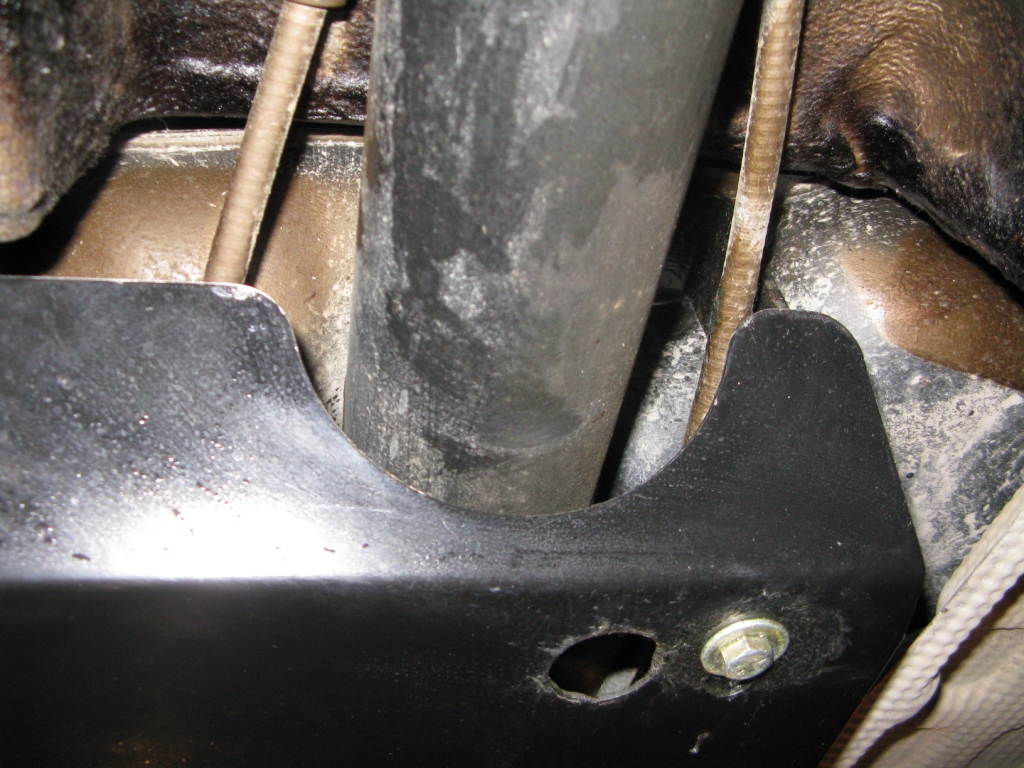

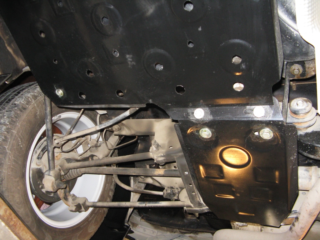

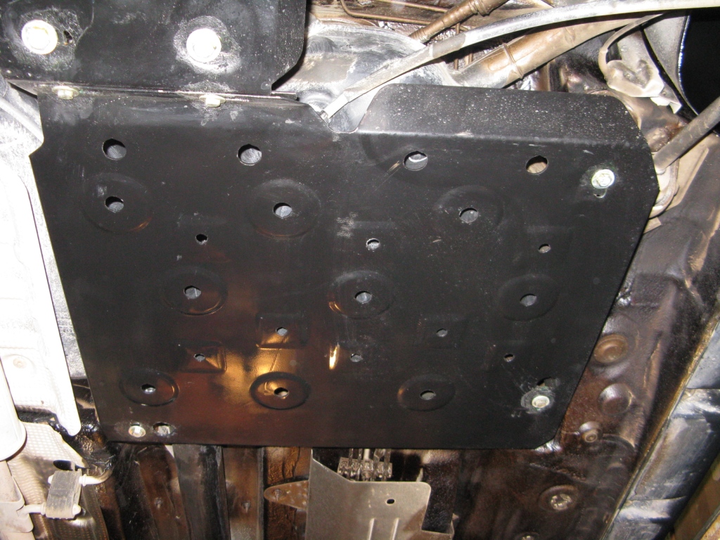

Поставил защиту заднего редуктора и бензобака от "ПАТРИОТ" установка без проблем все встало очень хорошо с нормальными тех.зазорами. Нравится то что конструкция соеденена вместе что увеличивает прочность конструкции на сдвиг (в отличии от разнесенных конструкций) Результатом доволен.

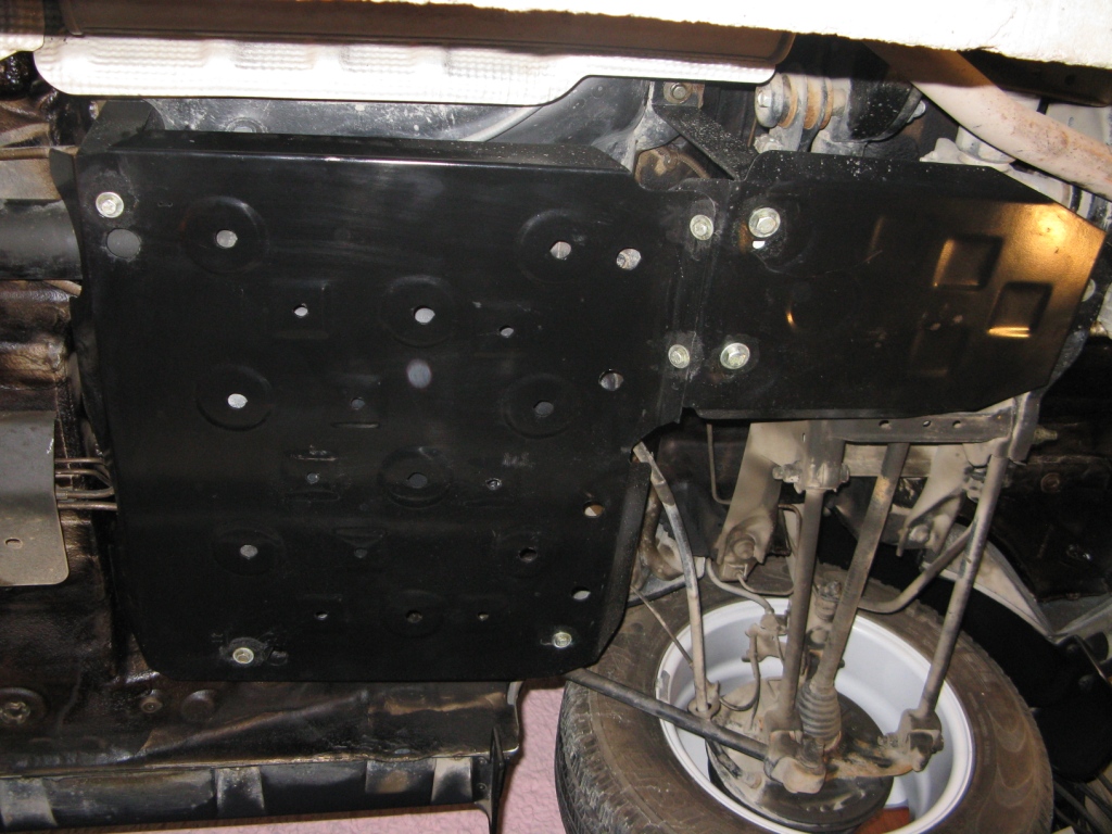

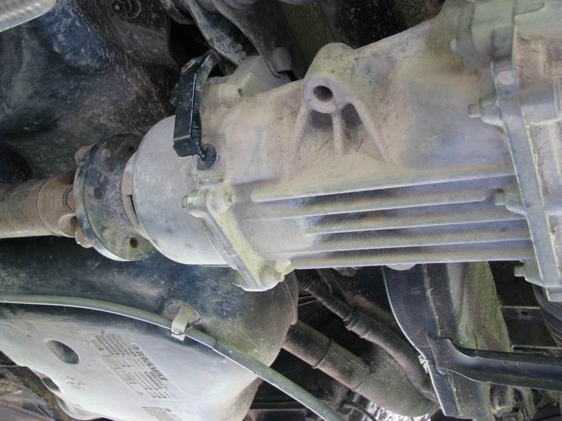

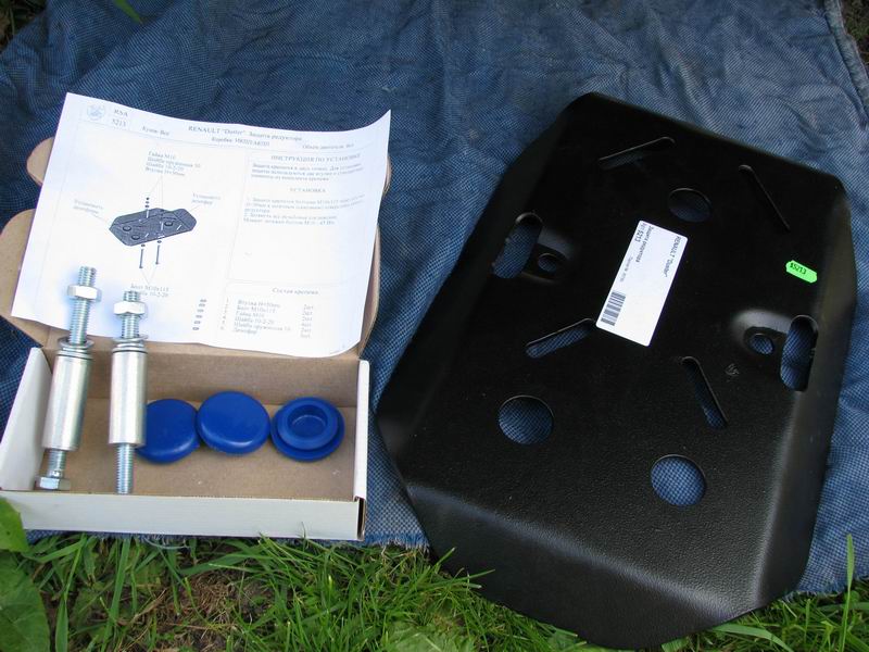

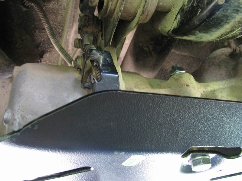

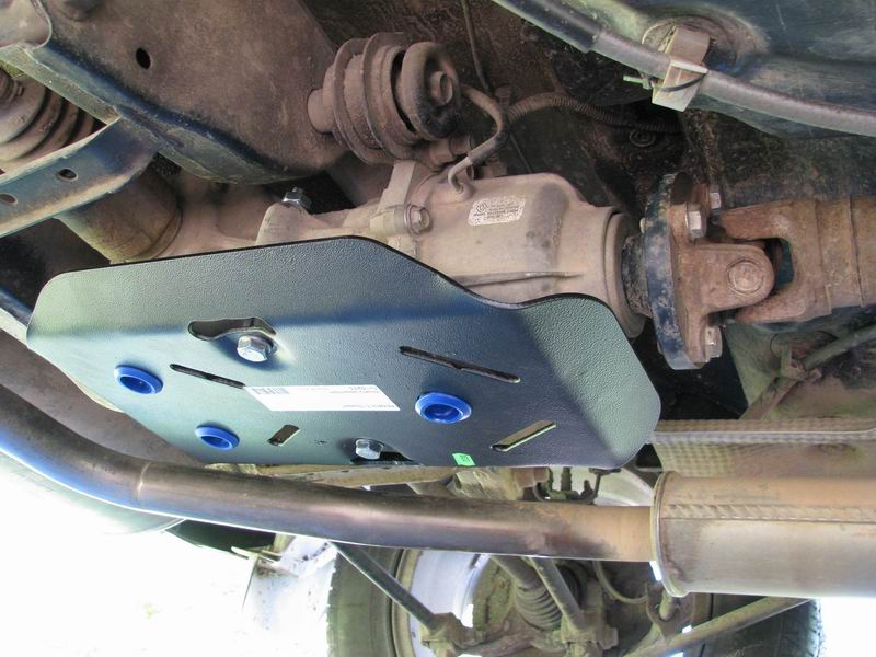

Поставил защиту редуктора (фирма Автощит). Обошлась в 1290 руб. Самостоятельная установка менее пятнадцати минут, никаких вопросов не возникло.

Сообщение от serega Посмотреть сообщение
Крепления защиты к самой муфте это не айс

По умолчанию Re: Защита заднего редуктора
А шо делать Меня больше защита проводов волновала. На прошлом TO(30000) мне так и сказали - как вы ездите, вам обязательно защиту ставить нужно, иначе проводам хана. Ну, я и поставил. Провода реально слабое место, железка их нормально прикроет, а прикрывать один металл другим, для меня не такая очевидная защита - если нормально приложишься, один хрен хана
