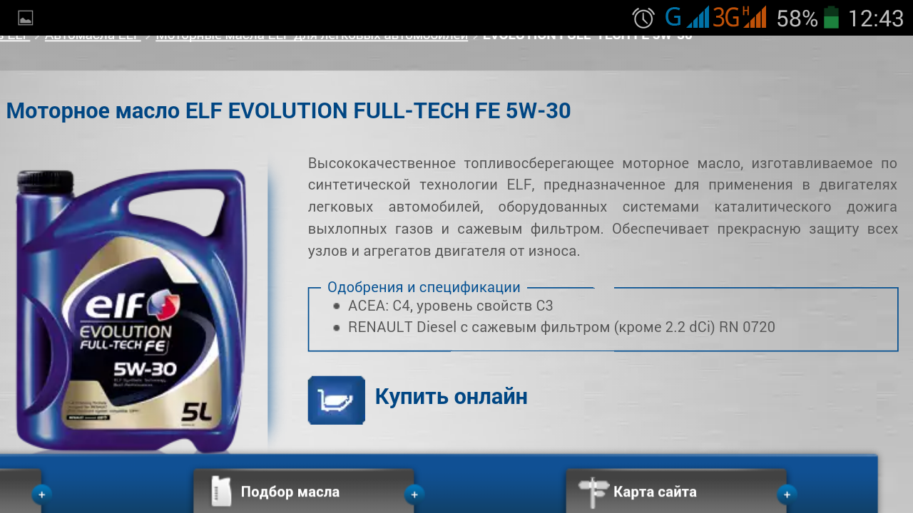

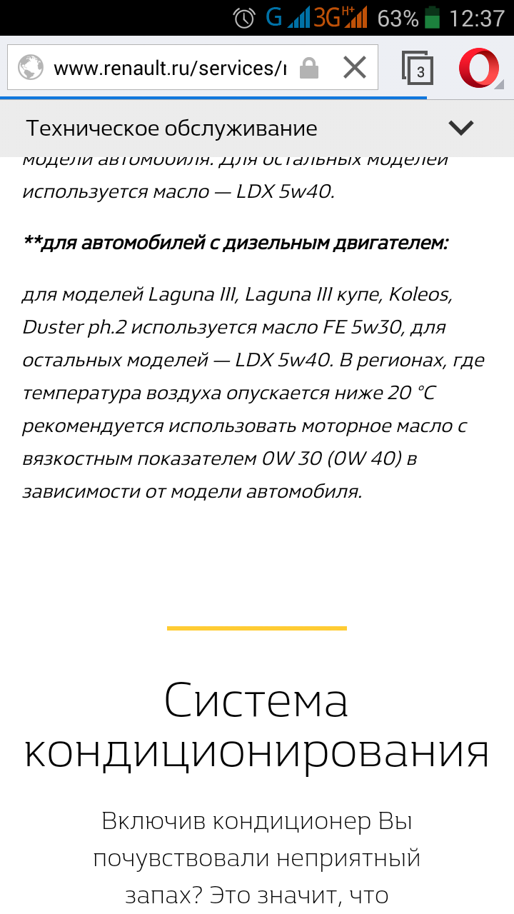

По умолчанию Re: Новый dCi о 109 коняках!
Пользуйтесь, коли искать лень: https://www.renault.ru/services/maintenance.html
ID:	102215   Нажмите на изображение для увеличения
