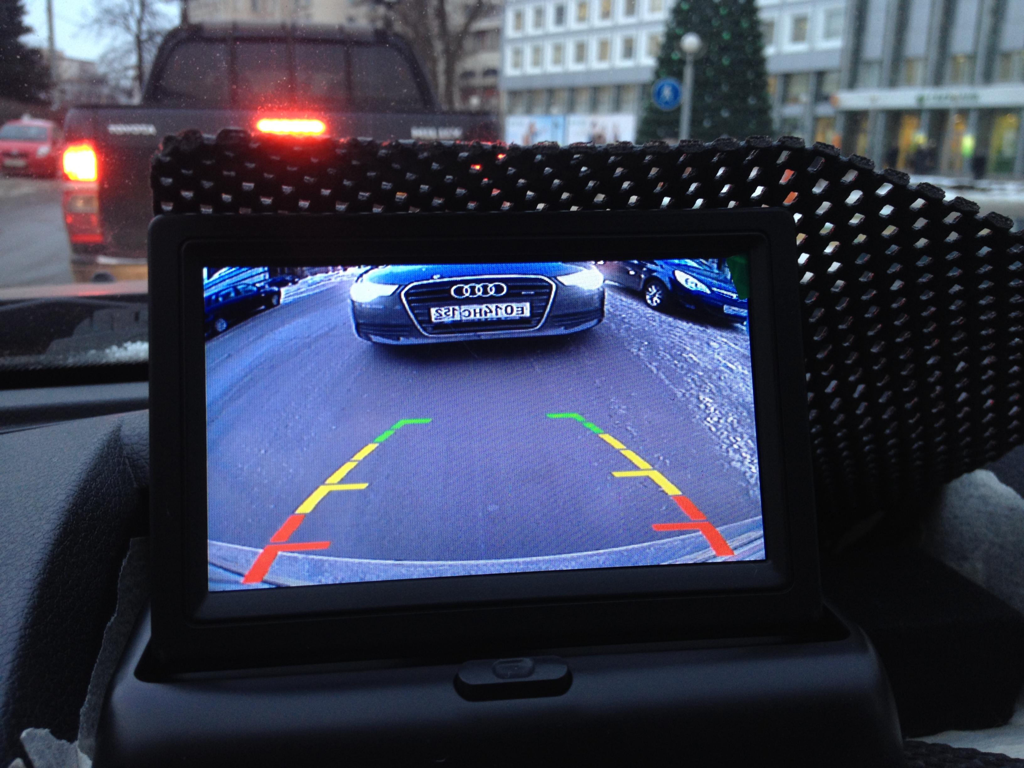

Получил с али зеркало заднего вида с 5 дюймовым монитором и поставил ее вместо зеркала с 4 дюймовым , стало видно назад просто прекрасно( попробуйте сравнить смартфон с 4 и 5 дюймовым экраном и вы поймете о чем я говорю), и я считаю что место в зеркале самое удачное для монитора, а смотреть вниз на магнитолу или каждый раз откидывать солнцезащитный козырек это просто не удобно, а на зеркала я смотрю автоматом.

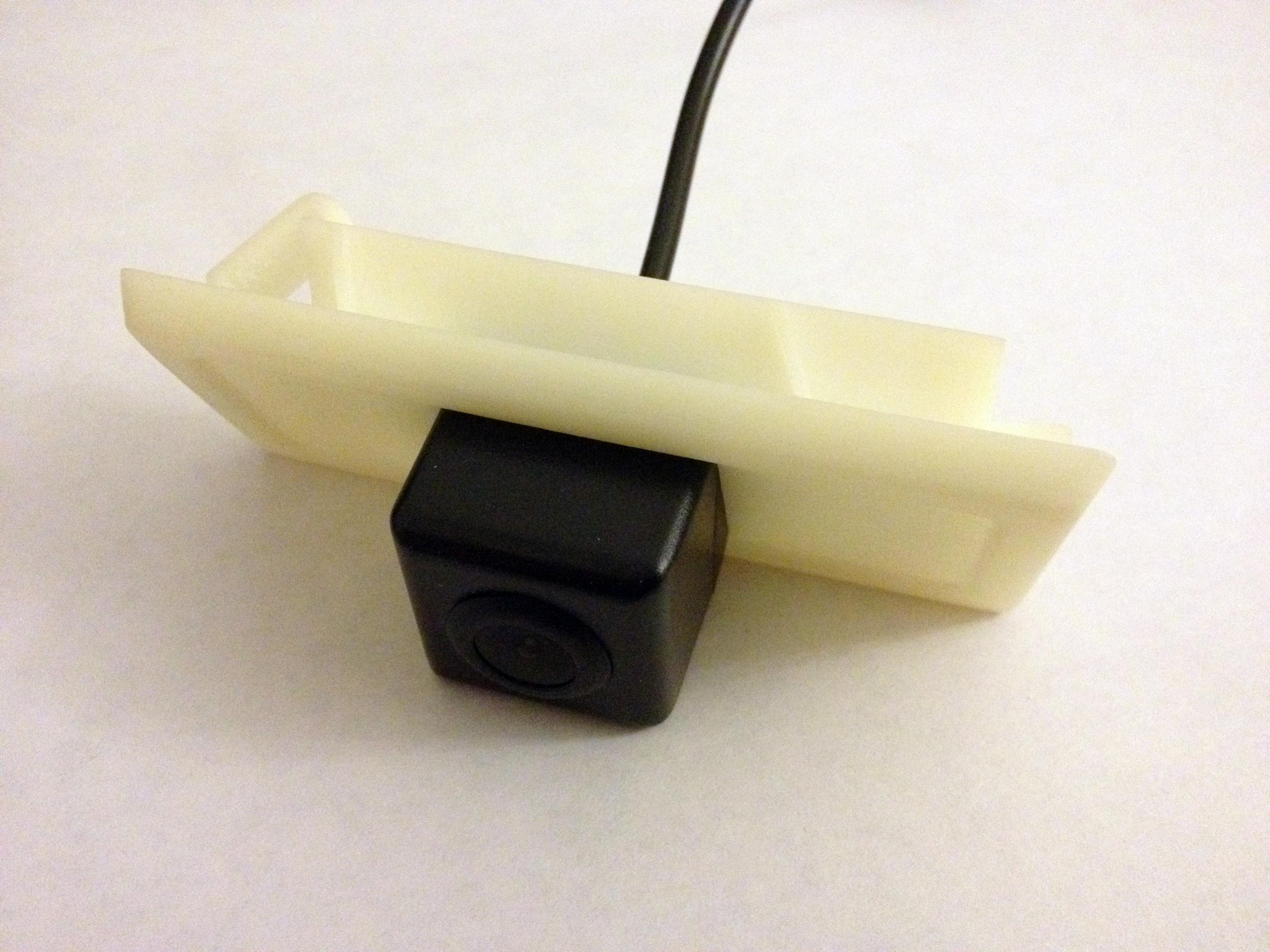

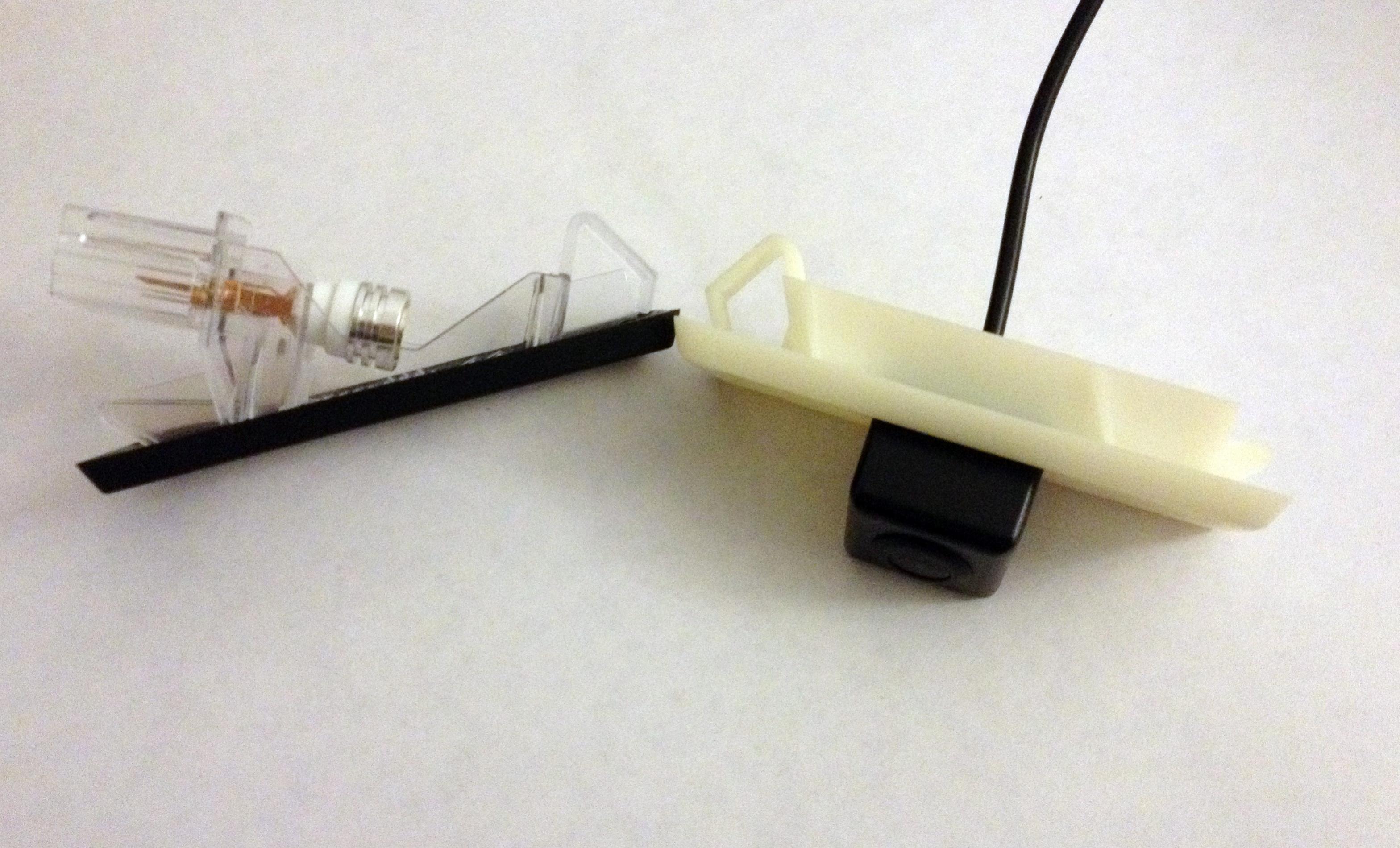

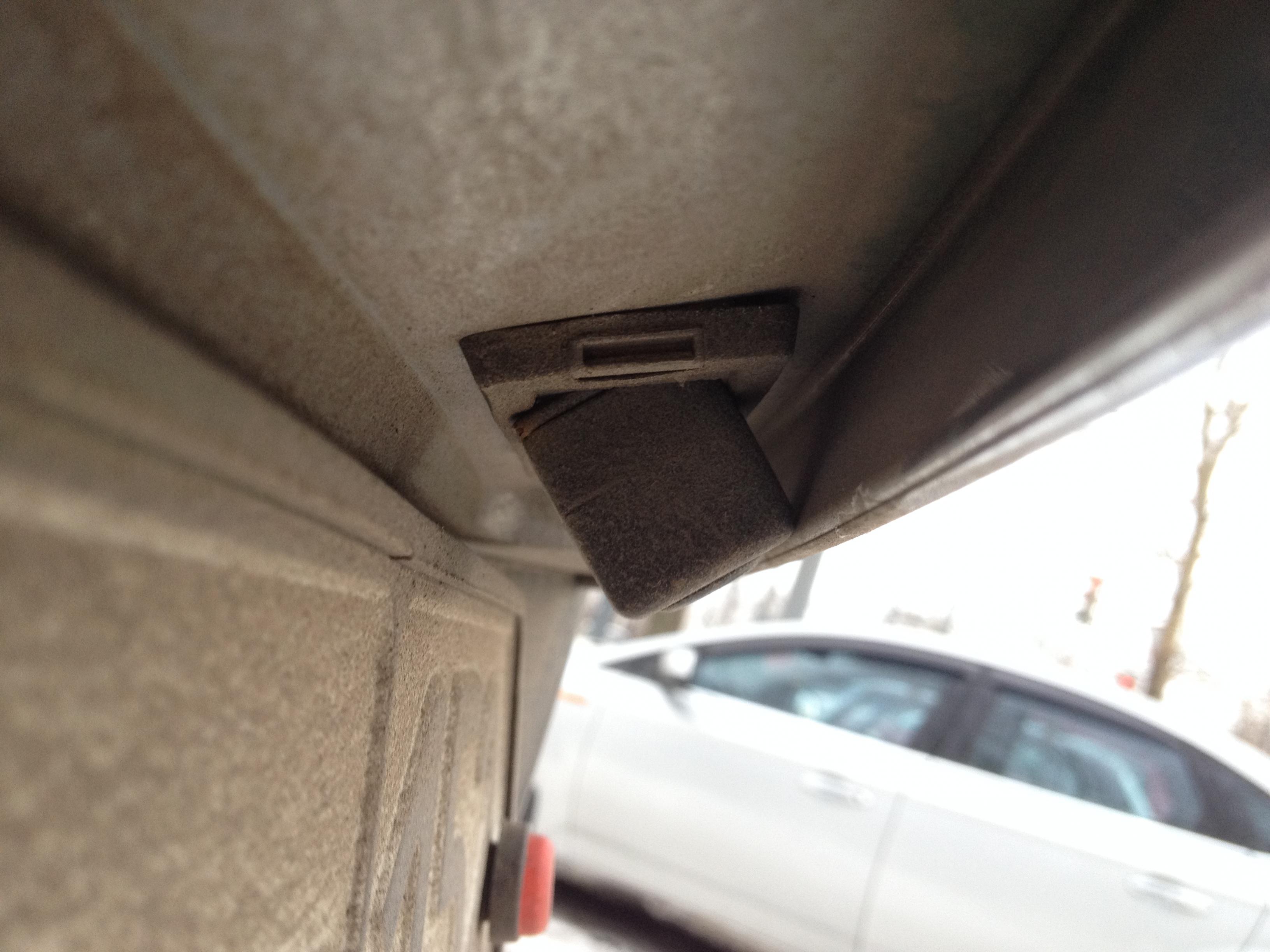

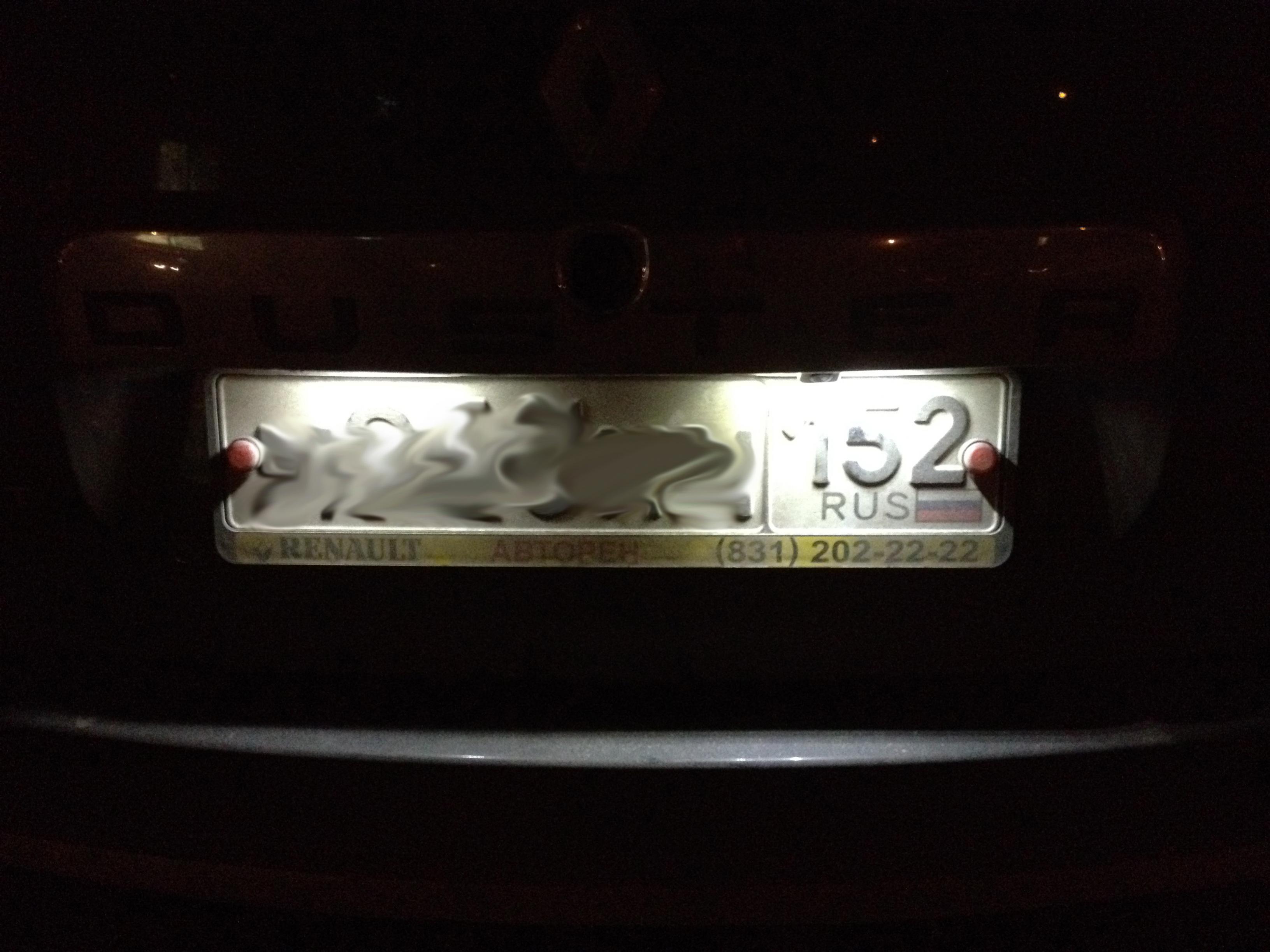

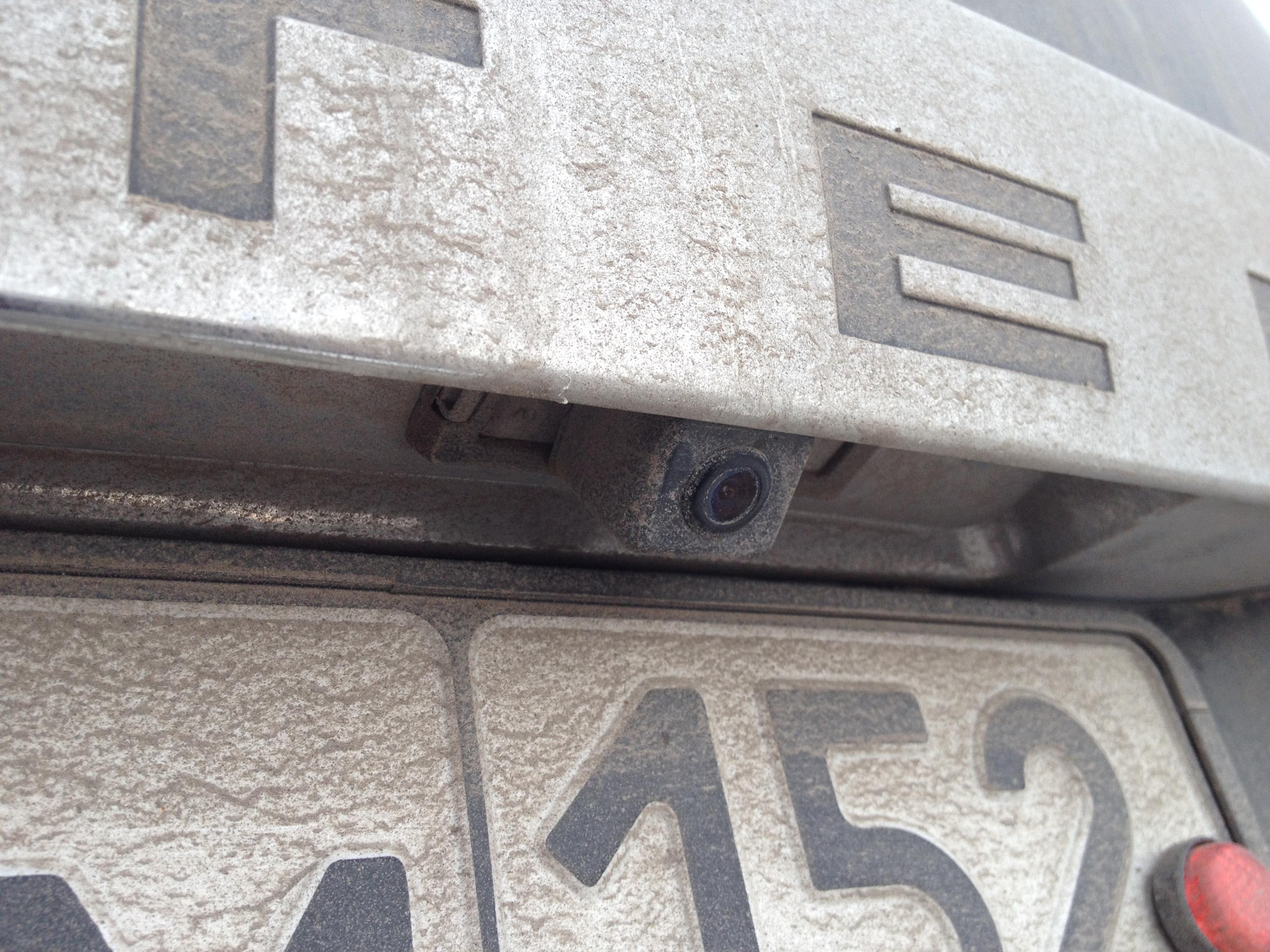

У меня камера установлена в правый плафон подсветки номера - просто врезан. Настраивал так чтобы было видно задний бампер, это позволяет прижиматься до 5 сантиметров. Кроме того, установил 6 светодиодов, рассчитал ток так чтобы они не грелись и работали от 14.4В, а не как китайские от 12В. Уже 3 месяца работает все отлично!
ID:	46480   Нажмите на изображение для увеличения
ID:	46481   Нажмите на изображение для увеличения
ID:	46482   Нажмите на изображение для увеличения

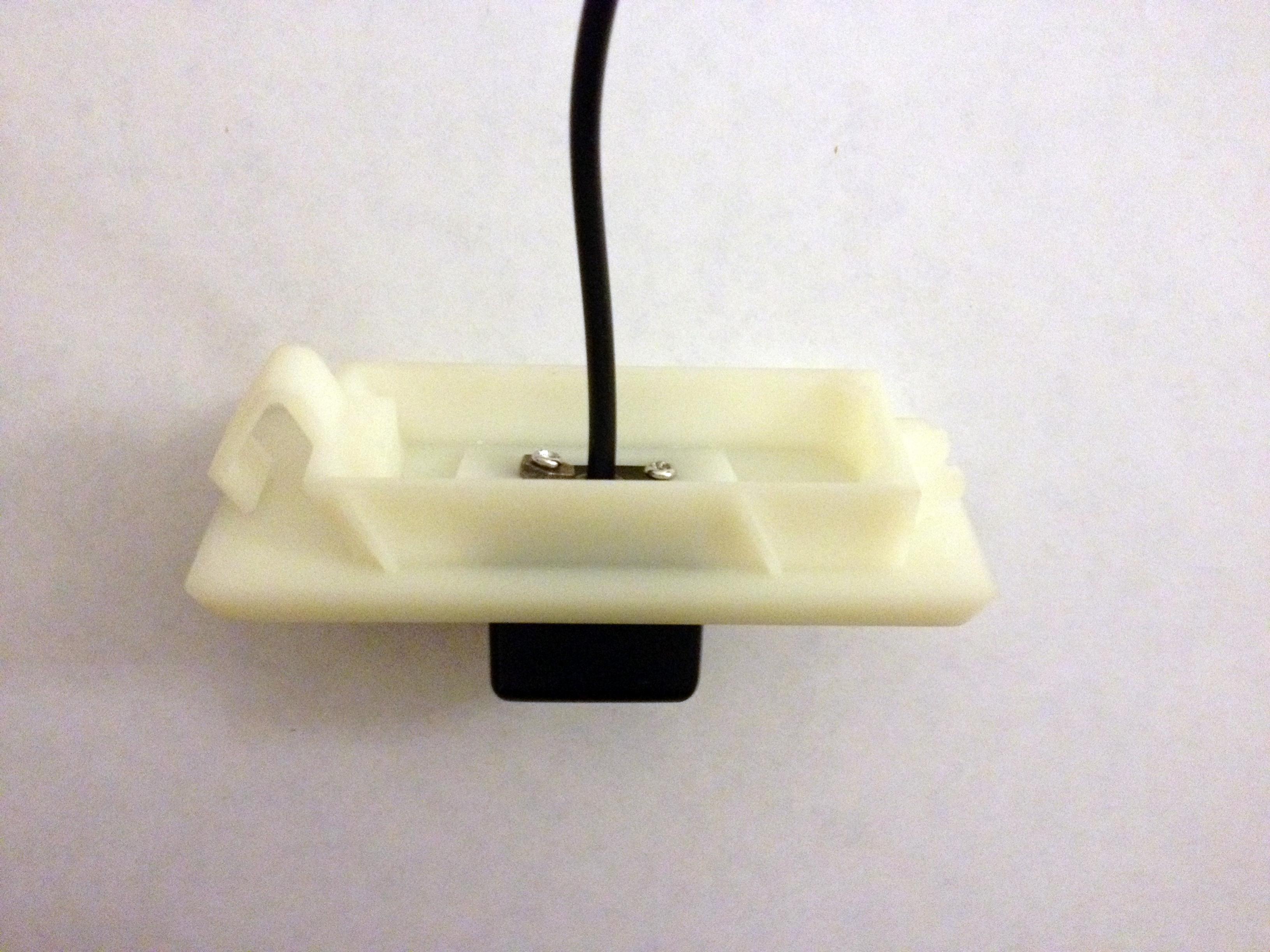

Сегодня сделал макет правого плафона подсветки номера с камерой заднего вида. Как все допилю по месту, будет изготовлено из прозрачного пластика и вмонтированы светодиоды.

Сообщение от DaveMF Посмотреть сообщение
пора на поток ставить...
на 3д-принтере делал ?
