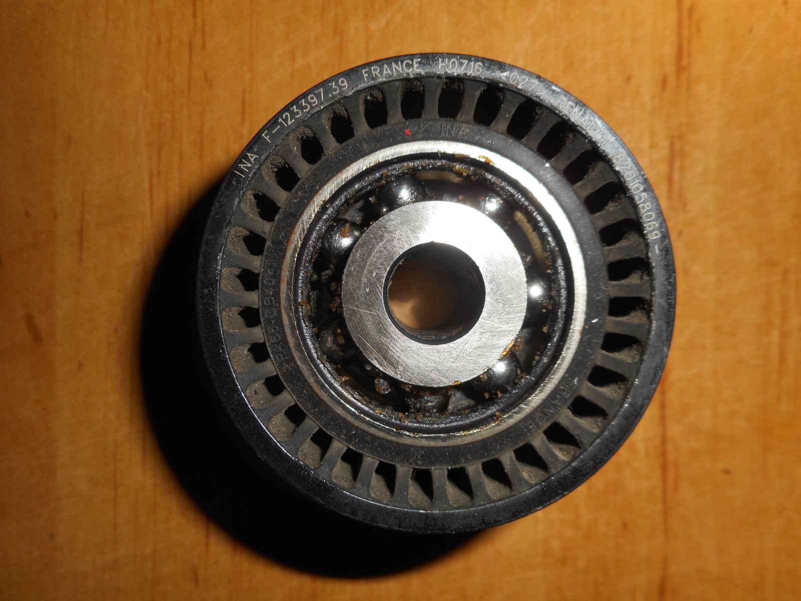

Re: Замена ГРМ на рестайле
Сообщение от Sane
На обратной стороне подшипника, смазки чуток побольше, на левом сепараторе видно, и он не такой сухой, как правый.
Так понятно, но раз шарики не изношены значит этой смазки которой вроде как и нет но хватает  И самый прикол скорее всего будет также через 30 тыс, я попробую найти свой как раз прошел 34тыс но на слух вроде не хуже нового вращается. Если не забуду сфотаю. И с генераторными подшипниками скорее всего также.
Сообщение от kval300
У меня на генераторном паразитном ролике 55тыс/пробега, сухой смазки было гораздо больше, а тут ГРМ, и такое мизерное количество смазки меня очень удивило. Ролик и подшипник от INA, обратная сторона ролика.(фото)

А генераторный еще и в 2 раза быстрее вращается!
Но в случае с ГРМ если чуть услышал посторонний шелест ,то медлить нельзя! Быстренько менять!
Этот только в руках несильно шуршал, видимо ролики терлись о сухой сепаратор. А вот его собрат натяжной ГРМ -70т/пробега, в руках шуршал уже гораздо сильнее, но мне поковырять его не отдали.
