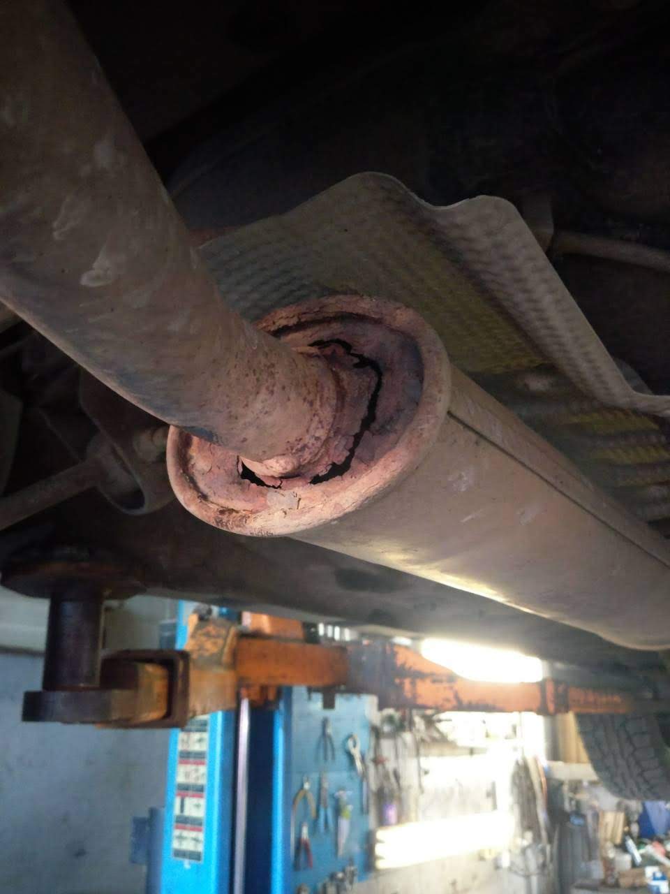

Замена резонатора. 2.0 4х4
Кто менял, может что-нибудь подскажете, как что с чего начинать.

Заезжаете в любую контору по замене глушителей и ставите стронгер, вместо штатного резонатора. Можете поставить два, для ещё более тихой работы, наша длинная труба позволяет вместить столько.

берется болгарка и вырезается неугодный девайс, а дальше можно и спрямить, нет резонатора - нет проблем

Я от восьмерки воткнул. 750 рублей. Родное такое же ржавое дерьмо стоит 8000. Послал нахер жабоглотов с их ценой.

Второй день гуглю тему так и не нашел аналогов.Да и оригинал Босал выдает х..ню.На 2л полный выдает который на 1.6 передний ставится.А там диаметры разные.Да и изгибы не те.Кто сталкивался дайте инфу.Что можно без сварки на хомуты поставить от Ваз.Наши размеры резонатора(На входе 45мм длина самого резонатора 580мм на выходе то же 45мм.

Я также сделал. Просто приварил ВАЗовский резонатор на место штатного.

У меня 240 тыс. Резонатор не прогорел, но внутри все звенело. Короче отвалились все внутренности. А так он с виду хороший и даже не ржавый.

А без сварки дорого штатный ставить. Штатный будет с хомутами и т.д. Но там хомуты дороже резонатора от 10 ки ВАЗ. Короче пожалел денег.

У меня прогорел резонатор на 90 000 км. Проварили по кругу. Пока полет нормальный.

тоже самое на пробеге 152000 км. Заварил, но говорят не на долго.

на 90 +- отгорело по кругу.
Узнав цену на новьё, решил обварить на время.
Пробег 120 - полёт нормальный.
