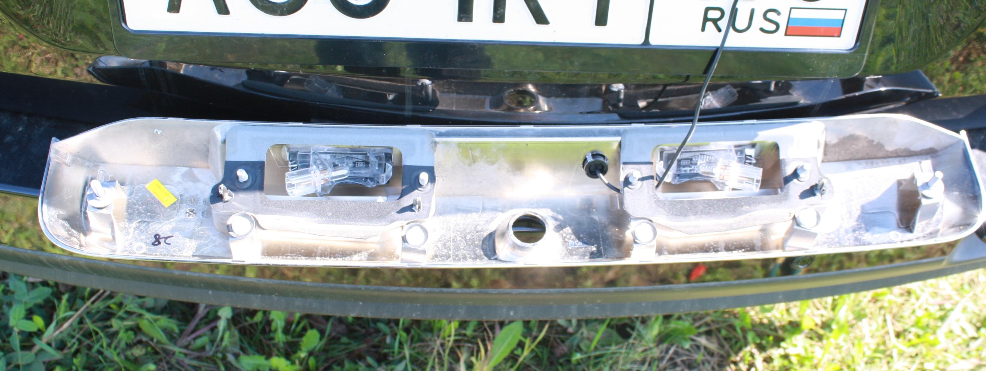

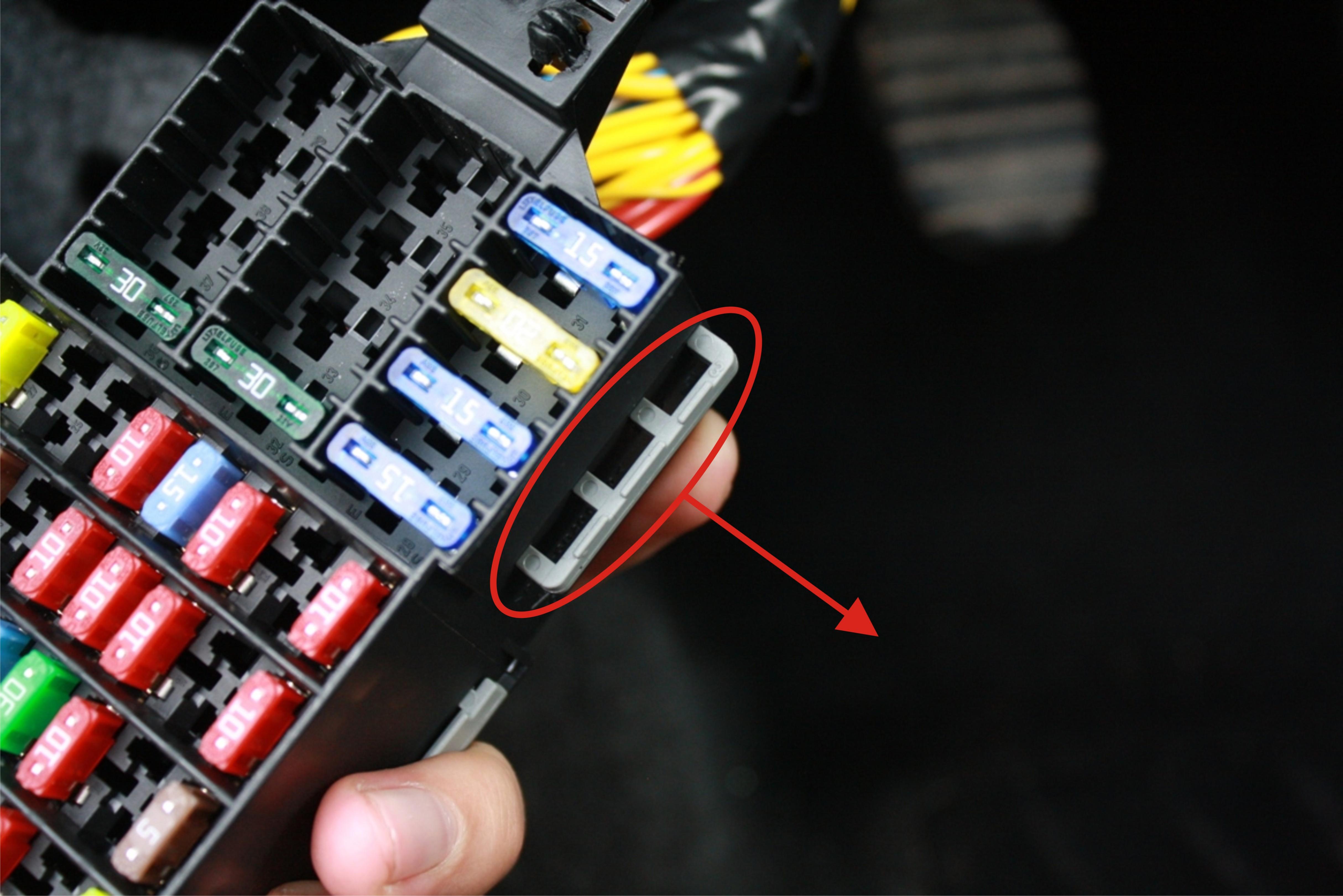

Появилось время разобрать летний архив фотографий. Решил сделать небольшой отчет.
Летом устанавливал камеру заднего вида. Покупал на Aliexpress вот эту камеру и этот монитор-зеркало.
Камеру установил снизу на хромированной накладке задней двери.
Провод завел в нишу правого фонаря освещения номера, предварительно просверлив отверстие. Отверстие потом загерметизировал герметиком.

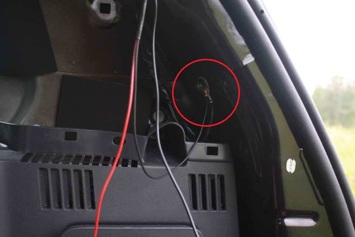

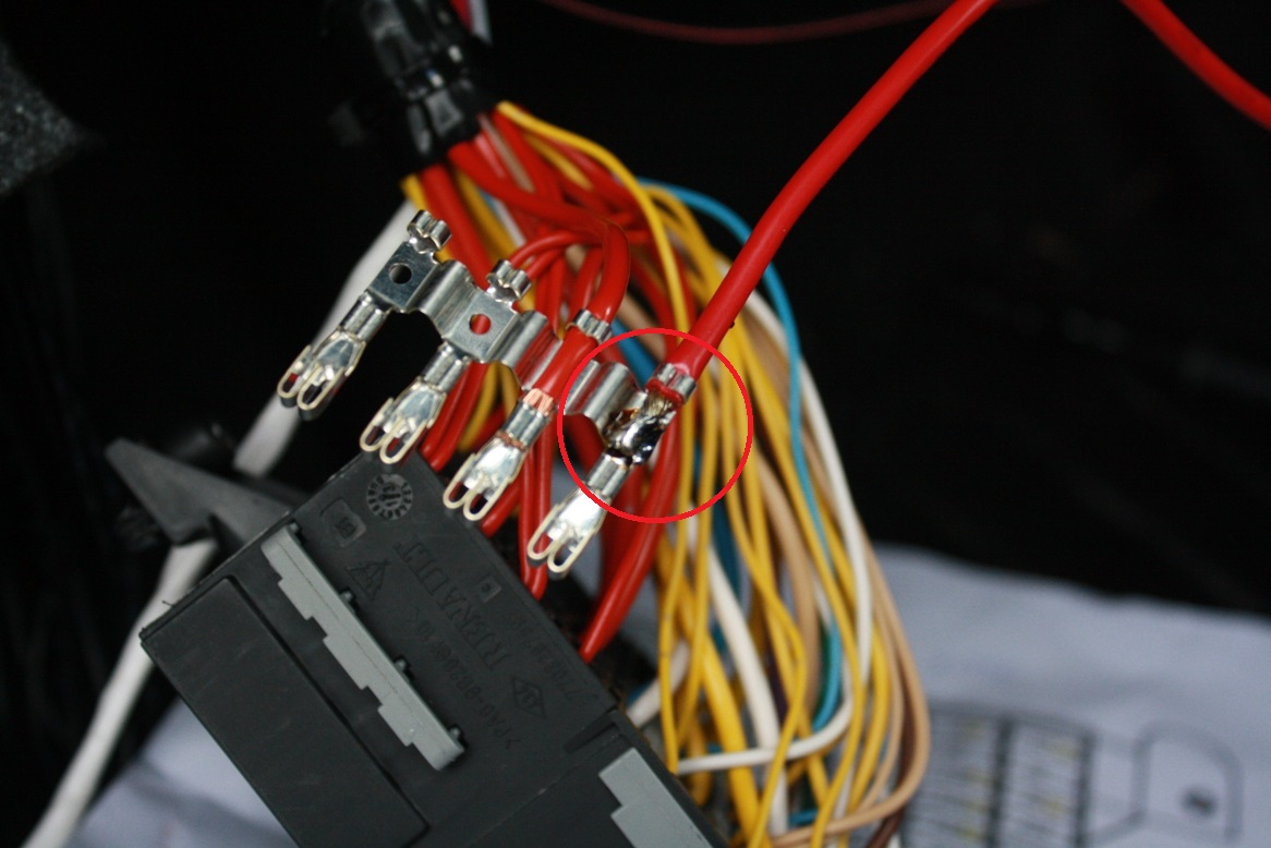

Черный провод (минус) камеры обжал клеммой с отверстием под M6 и подключил к массе к штатному болту над нишей с домкратом.

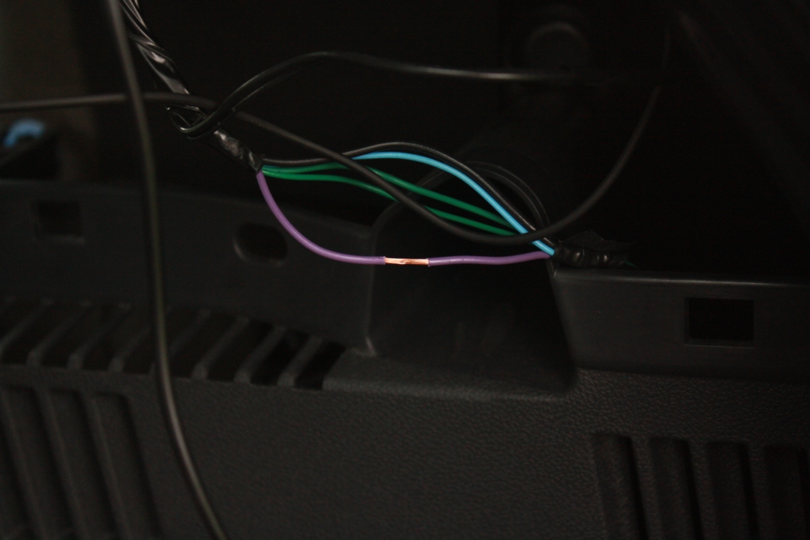

Красный провод (плюс) камеры припаял к фиолетовому проводу идущему к лампе заднего хода. Провод расположен в жгуте идущему к задней правой фаре над нишей с домкратом.

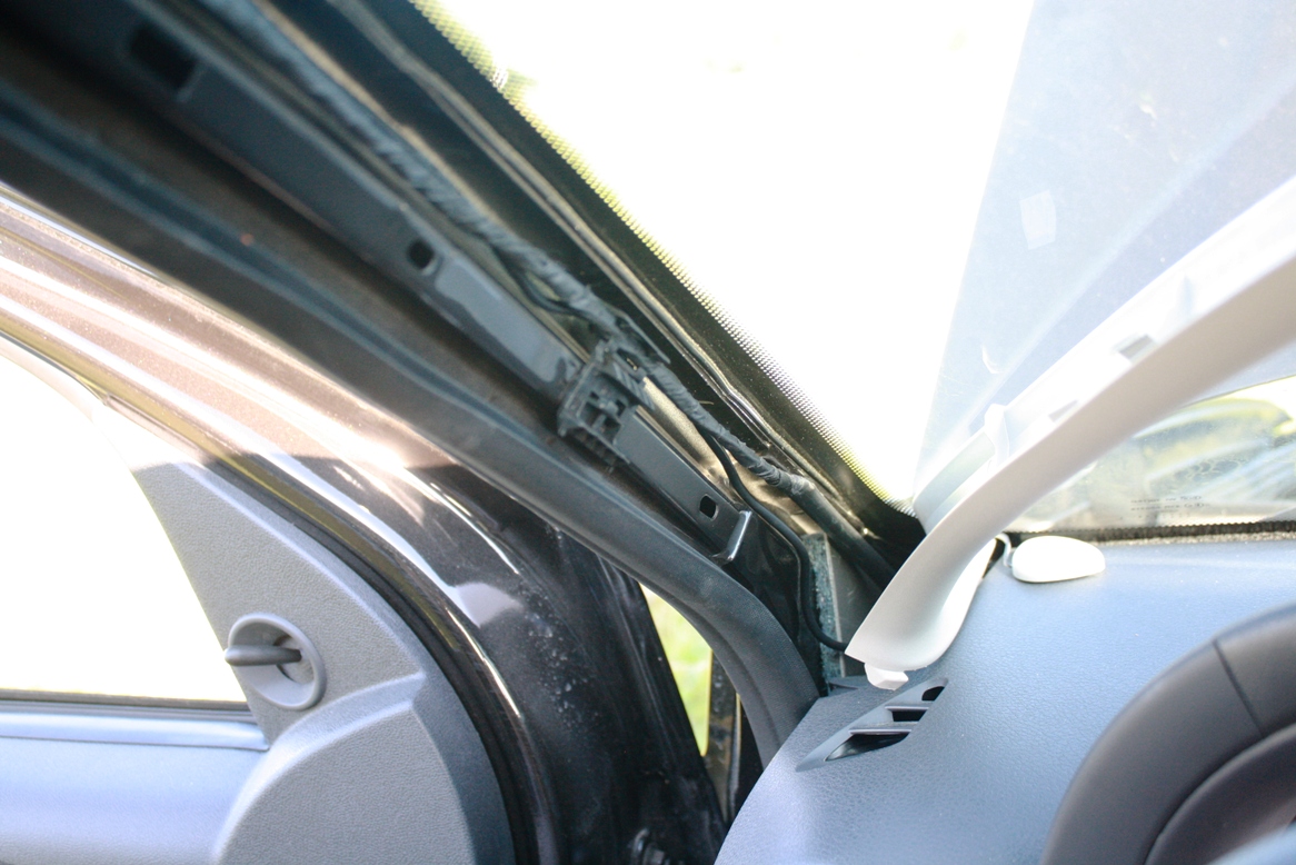

Провод видеосигнала от камеры пропустил под потолком справа до зеркала-монитора.
Провода питания монитора спустил по стойке с водительской стороны.
Черный провод (минус) питания монитора подключил к массе за спидометром, к штатному болту (их там 2 шт). Вид через руль:

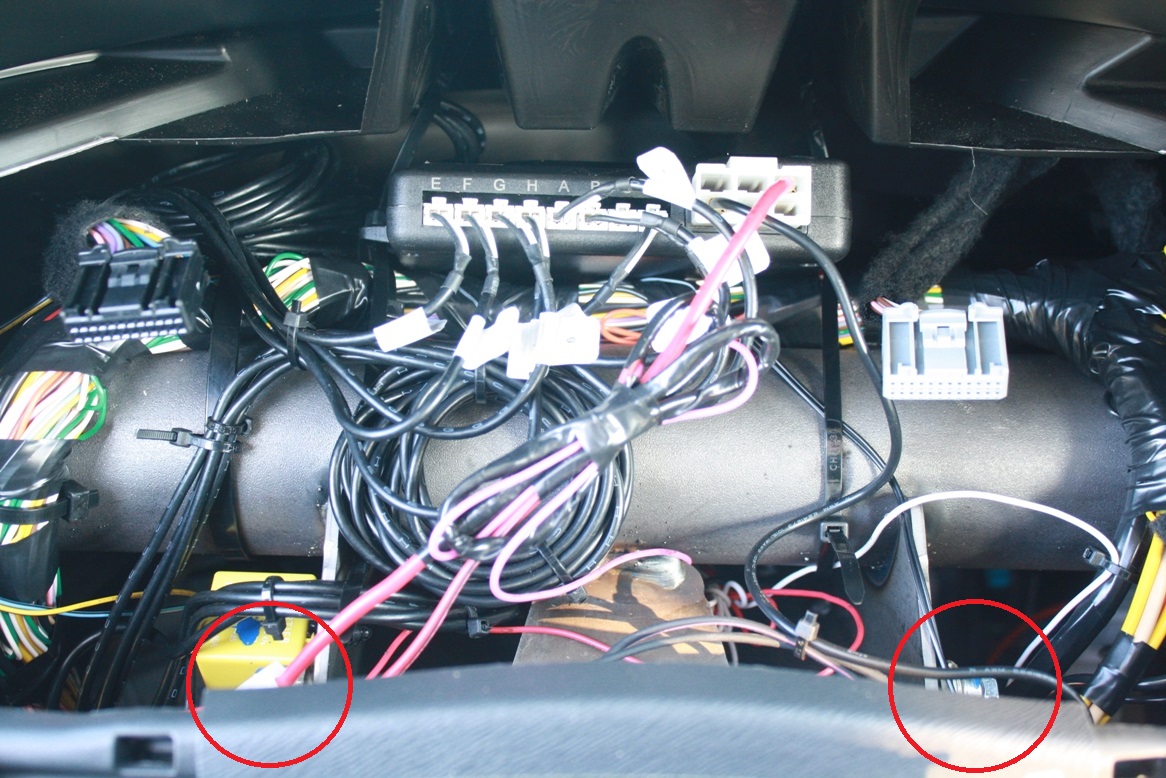

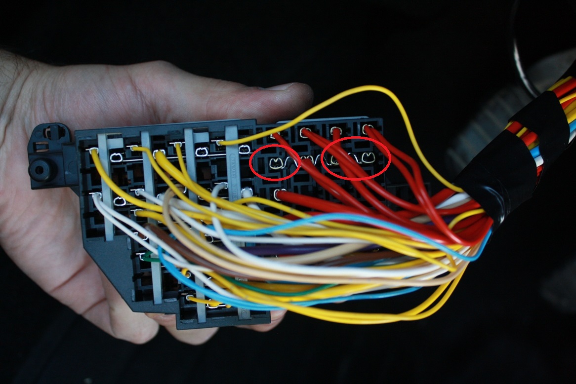

Красный провод (плюс) питания монитора подключил к свободному терминалу в блоке предохранителей.
Блок предохранителей легко снимается откручиванием двух саморезов.
Чтобы вытащить терминал из блока предохранителей необходимо вытащить серый фиксатор
а также сами предохранители. Далее слегка тянув за соответствующий провод с обратной стороны, отогнуть язычок внутри блока с помощью маленькой тонкой шлицевой отвертки. Ее вставляем со стороны предохранителей между корпусом блока и вытаскиваемым терминалом.
К сожалению, свободные терминалы обжаты, поэтому подключиться к ним можно только с помощью пайки.
Ну и собственно обзор камеры:

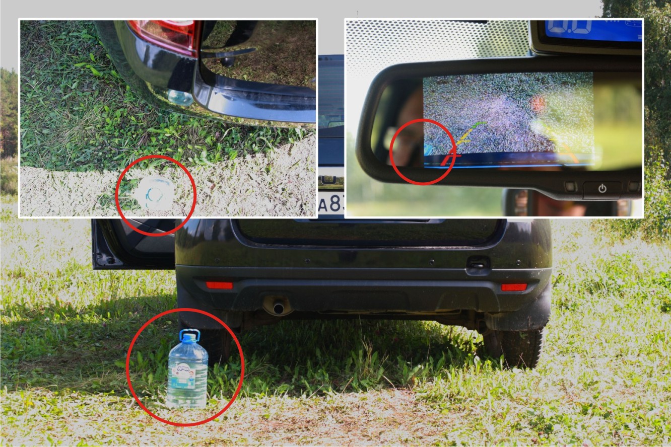

Камеру поставили, бампера действительно не видно, жаль. Пришлось настраивать парковочные линии по габаритам машины, благо зеркало это позволяет делать.
В остальном все ништяк.
В паре с парктроником камера позволяет вытворять жуткие вещи при выезде с тесной парковки.
Получается , что видеокамера включается при заднем ходе , а монитор в зеркале подключен постоянно?

Сообщение от Alexandr011 Посмотреть сообщение
В общем да. Когда нет видео сигнала с камеры, монитор выключен, видишь обычное зеркало, область монитора ничем не выделяется. Для быстрой реакции дисплея, видимо необходимо постоянное питание. Там еще есть сенсор для автоматической регулировки яркости.
