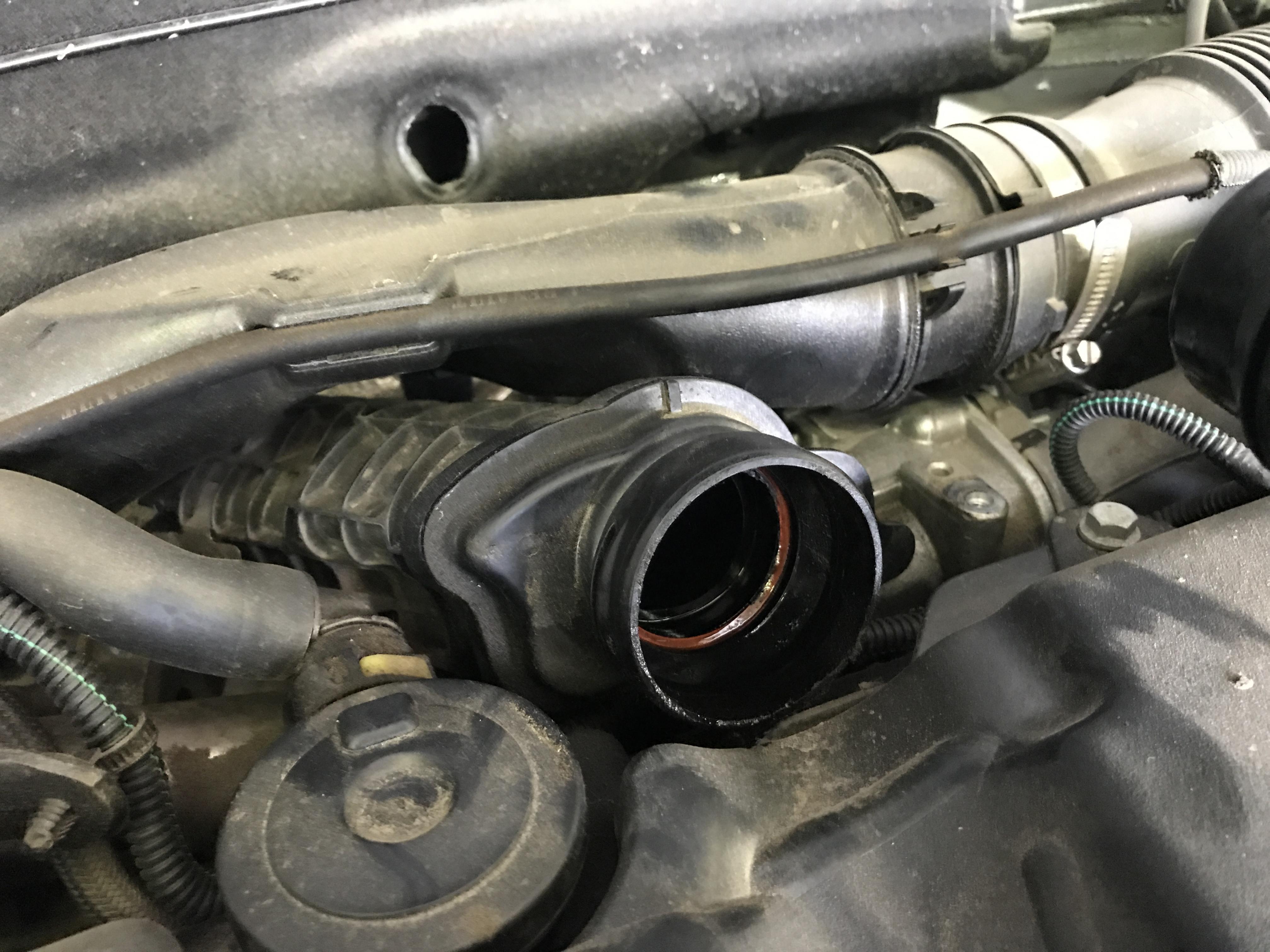

Кому по гарантии сменили потеющий патрубок, артикул не подскажете?

Вот мои картинки
Что это за датчик на второй картинке? На нём тоже есть следы масла, у многих только на патрубке вижу.

Сообщение от evilmilk Посмотреть сообщение
Задавал такой вопрос в марте месяце http://www.dusterclubs.ru/vb/showpos...&postcount=458 Получил ответ от гуру) http://www.dusterclubs.ru/vb/showpos...&postcount=459 Сейчас уже и не помню, когда туда смотрел. Надо будет глянуть видимо, в тренде это сейчас - давно уже обсуждаем
Вот мои картинки
Смотрели с дилером на этот узел, когда приехал к нему с проблемой патрубка. Он сказал однозначно - сапун, из-за него и потеет патрубок...

И так в итоге, это нормально, что сапун так потеет и масло подкидывает или же нет?

в понимании рено нормально. всех остальных(клиенты) думаю нет.вообще там кольцо уплотнительное найти бы и поменять самостоятельно.

Номера кольца (прокладки) в диалоджисе нет. Номер патрубка в сборе:144609034r

Сообщение от Alexei 44 Посмотреть сообщение
От 10 000, нормальненько так!
Кольца не такие?
Нашел на сайтах про дизельные меганы с K9K.
7701071162 стык у геника
7701071157 стык на кулер
больш ниче менять ен надо.
и да - это тебе ничем не поможет.
это как перелом зеленкой мазать.
7701071156 — около турбины (78 200 р.)
7701071162 — около правой фары (78 200 р.)
7701071157 — интеркуллер справа (92 700 р.)
7701071148 — дроссель (78 200 р.)
7701068601 — интеркуллер слева (возможно не понадобится) (138 700 р.)
взял все за 350 000р = ~20$
НО я просто офигел когда увидел 7701071162 — это простое круглое уплотнительное кольцо… неужели вместо полноценного сальника, там круглое кольцо (которое можно купить в магазине сантехники)?
что с ним делать, распаковывать и пытаться вставить или идти доказывать что болжен быть сальник с буртиком?
