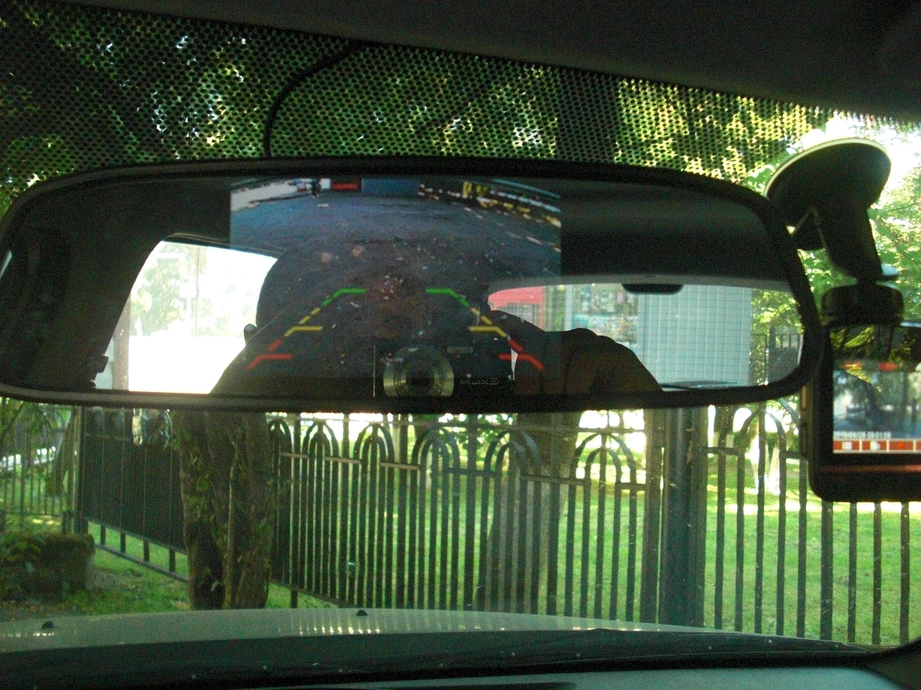

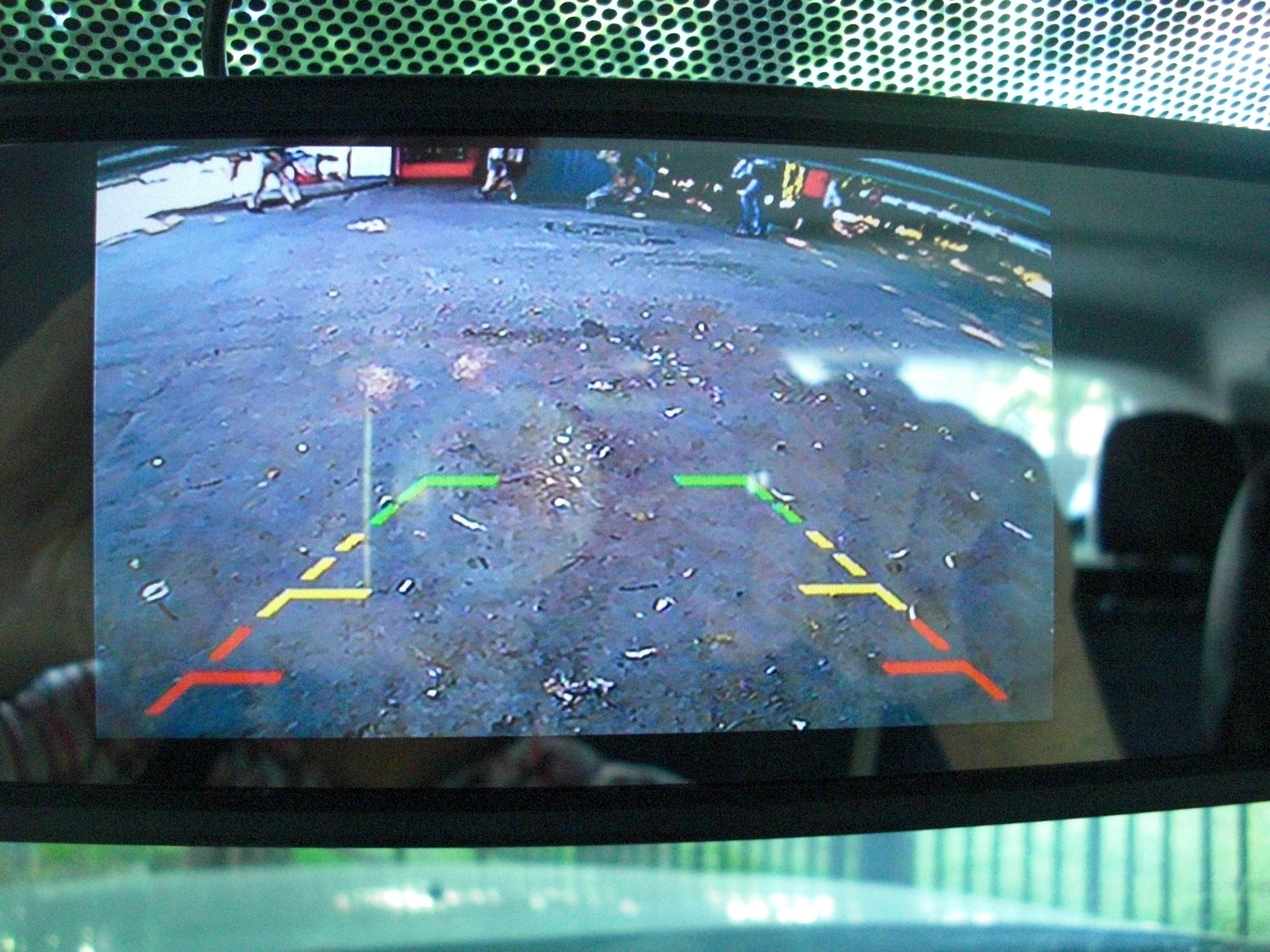

WiFi камера заднего вида полный отчет в 3 частях.
Часть 1

качество видео творчества на 5+ , об остальном..... хозяин барин.

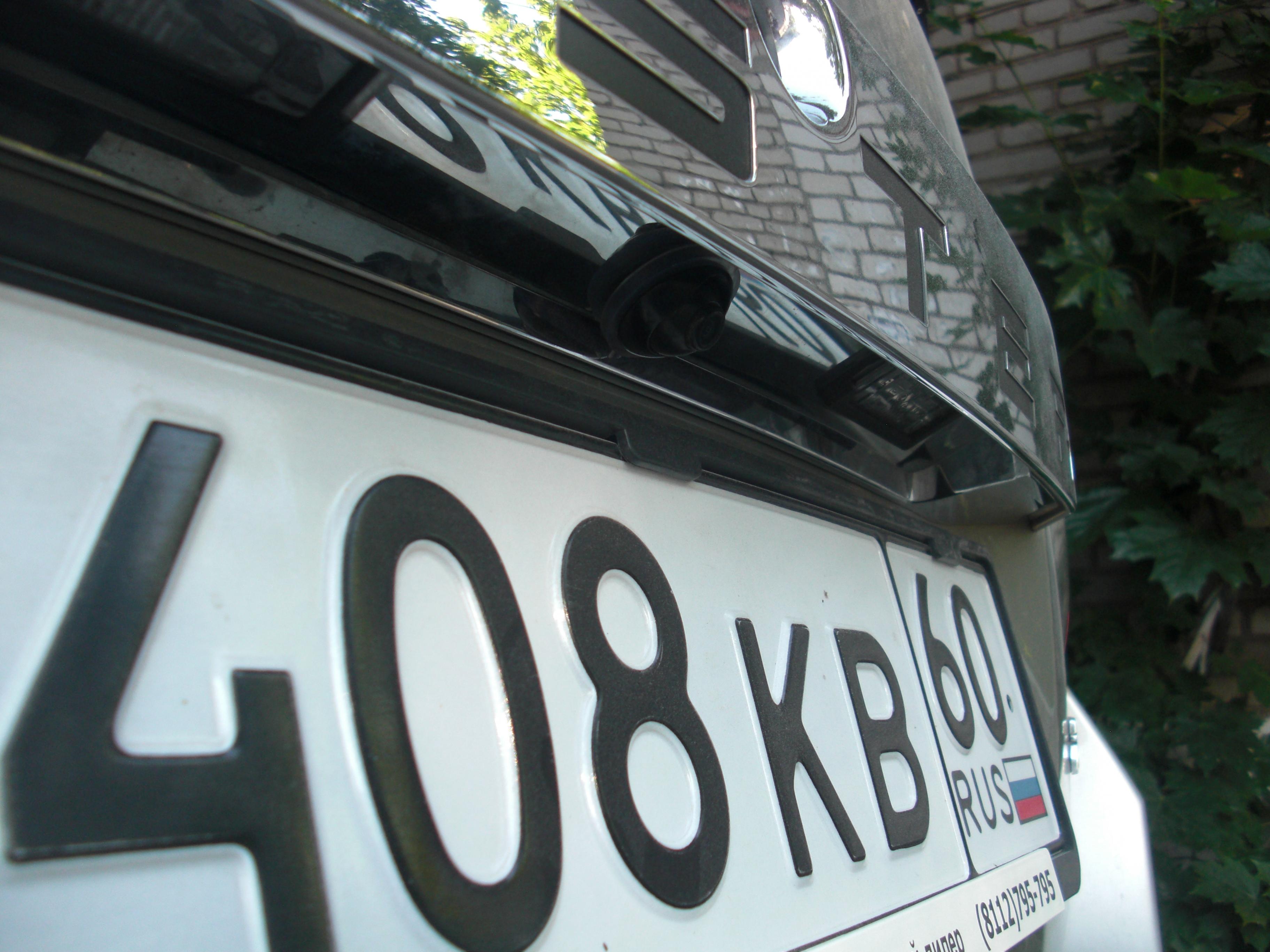

Вопрос к тем, кто устанавливал камеру заднего вида не в плафон освещения, а прямо центру (либо под кнопкой открывания 5-ой двери, либо в рамке номерного знака): установленная камера не мешает руке при открывании 5-ой двери??? Подозреваю, то пальцы руки могут упираться в камеру...
мне не мешает, не знаю, может привык просто - пальцами снизу беру чуть правее камеры а большим пальцем нажимаю на кнопку над камерой. Вроде удобно. Главное не забывать о камере :-)

По этому установил камеру со смещением от центра
http://www.dusterclubs.ru/vb/showthr...677#post411677

ставил по центру. Мешает. Приходится извиваться. Смещайте.
