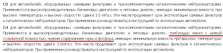

По умолчанию Re: Новый dCi о 109 коняках!
Сообщение от AlexDizel Посмотреть сообщение
Артём на твоей канистре не указано С3. Помогите вставить скан картинки!
После набора текста в посте нужно нажать "Управление вложениями", в открывшемся окне нажать "Обзор", выбрать файл и загрузить его на форум. Вот вся разница между С3 и С4

На дорестайле сажевого фильтра нет, поэтому в допуске полнозольное масло.
Ворчун2014, у AlexDizel рестайл. Я тоже не понимаю, почему он ратует за С3..

Артём! Спасибо за информацию по С3 С4. В моей карточке ТО написано С3. Сервис Авантайм находится на заводе где делают Рено и масло они берут с одного склада.Мастер предупредил, что замена не допустима и некоторые СТО льют масло для бензиновых моторов. Оно дешевле. Я ему поверил, так ли это на самом деле не знаю.С картинкой никак не получается.

у меня в карточке оба масла указаны ч.з. запятую.(от полнозольного быстрее сажа скажет "гав") а вот насколько быстрее непонятно.
