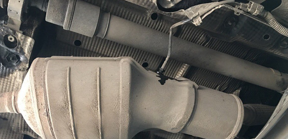

Случилось так, что пришлось испытать дизельный дастер в легком бездорожье. Спустил колеса до 1.2, и по умеренным пескам и болоту подъезжал к берегу озера. Нигде не застрял, гребёт приемлемо штатный амтел 4х4, даже вытянул одну машину из болотины. Но, в результате, под конец случилась "пила" и отключающийся полный привод. Хорошо ещё, что случилось уже на выезде из буераков. Дилер диагностировал, обрыв цепи управления муфтой. Говорит "на проводе трава", случай не гарантийный. Замена провода 1тр, сборка разборка муфта 4тр, масло 1тр. И надо ставить защиту, 4тр. Вот такой у нас внедорожник, боится травы. Колеи там не было, камней тоже, только трава. Говорят, повезло, что не автомат, автомат бы дальше не поехал.
Посмотрел под днище, у нас, у дизелей, там ещё проводок свисает, к датчику сажевого фильтра. Его тоже можно легко травой или кустами оборвать. Говорю: поставьте мне и сюда защиту. Отвечают, что нет такой защиты. И в интернете не нашёл. Придётся колхозить, что ли? Никто этот проводок ещё не отрывал? Чем грозит?

Вот фотка этого проводка, правда не моя, в интернете нашёл.

Тоже озадачивался вопросом - защиты на этот провод не нашел...
"Патриот" или другие представители тюнинговых фирм, возьмите на заметку для будущих проектов, обсудите с руководством своих предприятий изготовление - спрос на эту защиту будет однозначно! Я точно сразу куплю

А это разва не кислородный датчик? Он и на бензинках должен быть, на них есть защита, а на дизель Патриот не хочет делать, говорят сильно клиренс уменьшится. От других производителей не видел тоже. тут люди вроде покупали для бензинок и подпиливали, насколько это помогает - нужно спросить у них. Но сидит плотно к сажевому - та же трава может набиться и вспыхнуть.

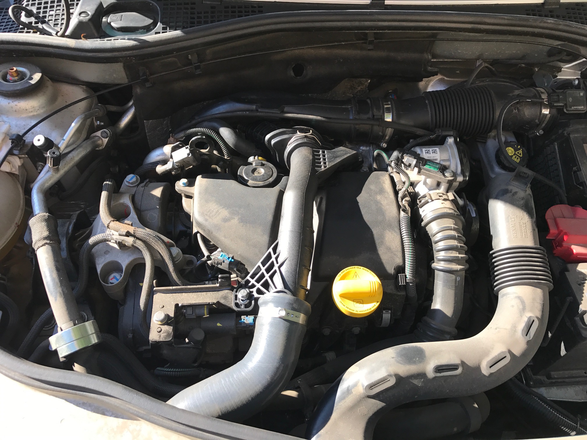

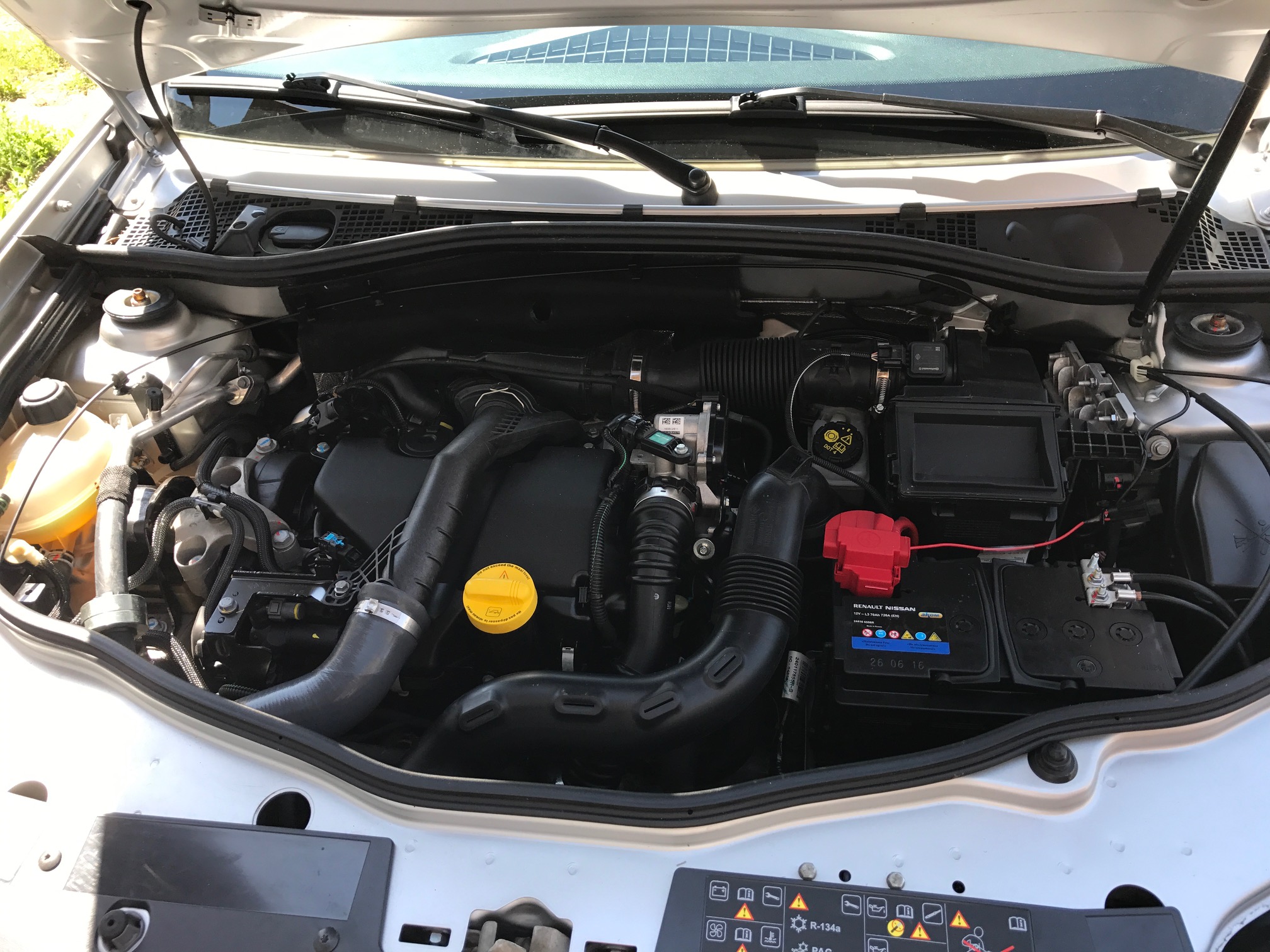

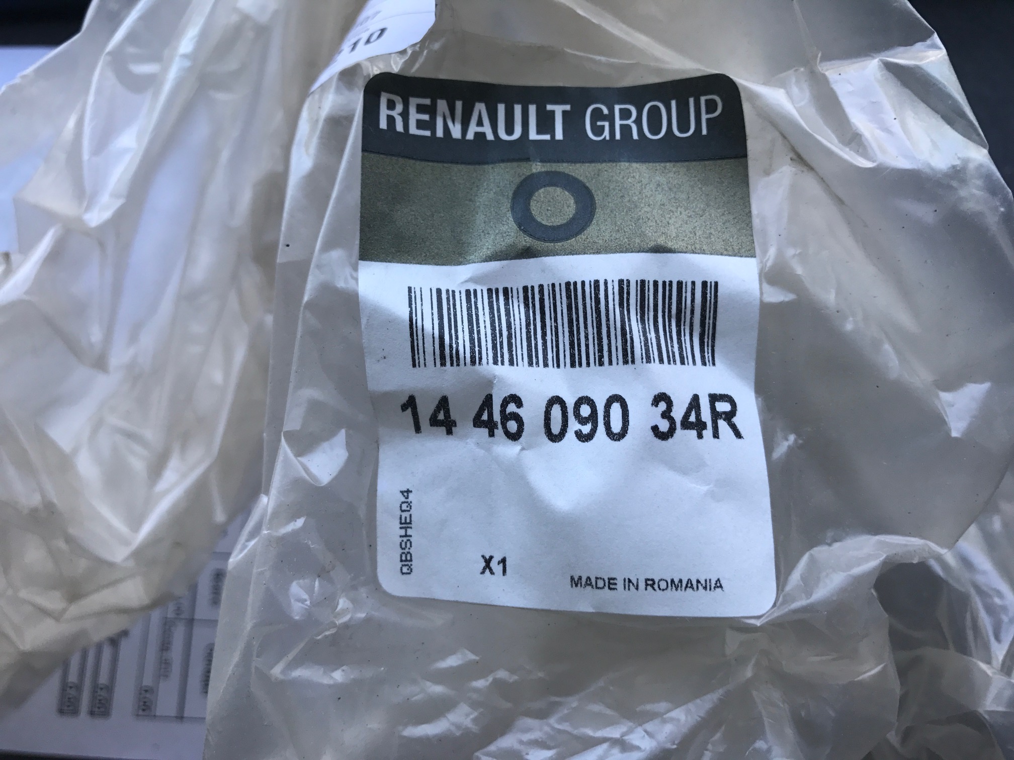

Возвращаясь к теме запотевания патрубка...
Пару недель назад поменяли мне весь патрубок от турбины на радиатор в сборе.
Пробег с новым патрубком около 1500км. пока все сухо!
Дилер говорит нет артикула резинового уплотнения, поэтому меняют весь.
Замена не сложная, можно и самому за 15 мин. махнуть.
Только вот ценник не гуманный - около 13500р. в заказ наряде только артикул, цена 0.
Артикул:
Новый патрубок:
На месте
Ну и после всего опять помыл мотор)

А мне отказали без обоснований: запотевание норма и всё(( Может вам просто с мастером-приёмщиком повезло. Мне на ТО1 тоже отказались руль и салазки сиденья по гарантии менять, а на втором согласились Хотя и руль, и сидушка в принципе сильно не поменялись за 10 тыщ, человек другой был.. Пс Заметил красный проводок от плюса аккума. Доп. оборудование? Дилер не бурчит по этому поводу про слёт с гарантии по электрике? Просто у меня тоже тянется, интересно отношения к таким вещам официалов
