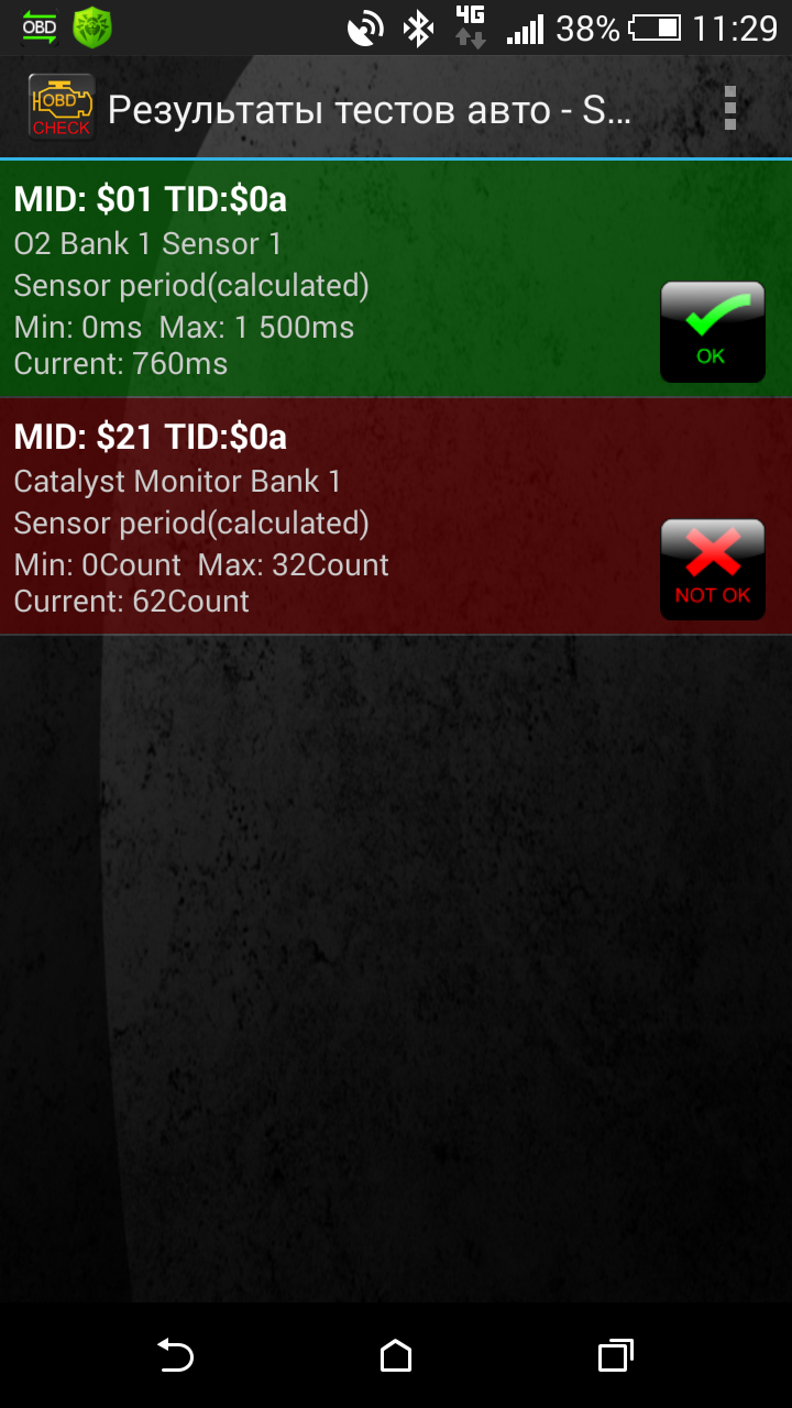

господа, здравствуйте. Сегодня через OBD запустил тестирование. И вот что мне выдало:
Подскажите, несведущему, как говорится Who is it? И что с этим делать?

Re: Диагностический разъем OBD-2
ничего

Сообщение от atom1982
Что хоть за ошибка?
это даже не ошибка - там тест катализатора - непонятно как проводимый - показал превышение какого-то параметра.
ИМХО - несущественно.
Сообщение от HID
не какого-то.
фиксируется средний период сигнала датчика после ката. Якобы показатель эффективности нейтрализатора. Типа стандарты ОБД. Чек по кату горит? Нет - успокойтесь.
