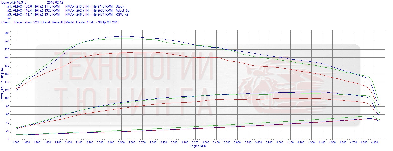

Вот график.
Красный-сток.
Синий- на чем приехала машина.
Зелёный-мой.

Во! Этим графикам у меня доверия больше. Показатели прошивок очень близкие. И расхождение по пику момента всего 6 Нм, а не почти 40 как на графике из Адактовской ветки. Но реальному пользователю той и другой прошивки наверное трудно ощутить разницу между ними.

Сообщение от aGt
Так а теперь на какоЙ из прошивок по данному графику, лучше момент/мощность/динамика
На "пологом" или "горбатом"?
Задача стояла не выжать с машины больше, убрать повышенную дымность что и не нравилось клиенту. Чего мы и добились с минимальной потерей мощности.

На графике видно что момент и мощность распределены равномерно стоку. Не каких горбов там нет.

Вы что не видите? Не лучше и не хуже.

Вас надо спросить зачем вы делали чип-тюнинг. Графики это режим полной мощности.

Вы не внимательно смотрите? На графике видно на сколько больше момент.
