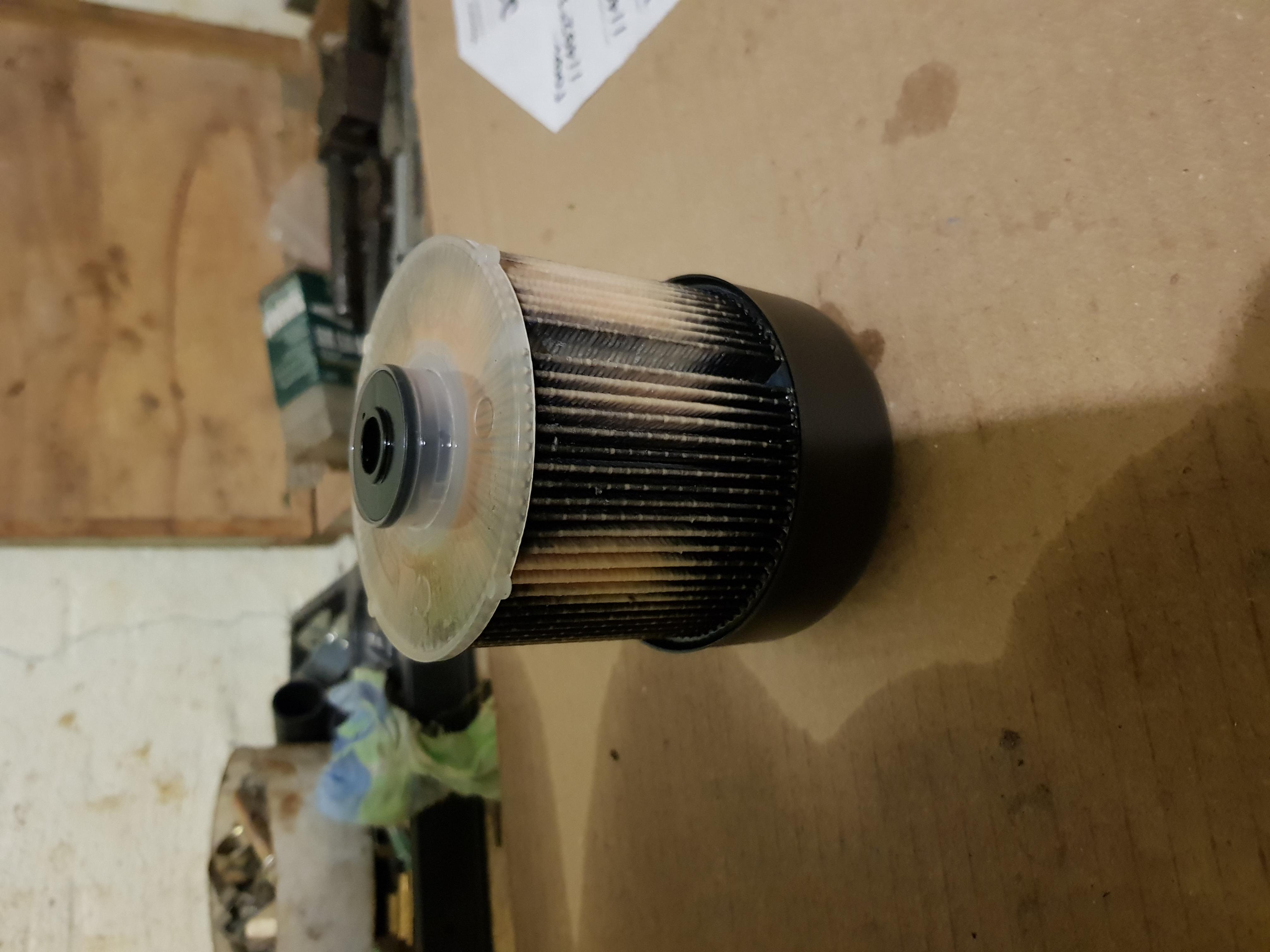

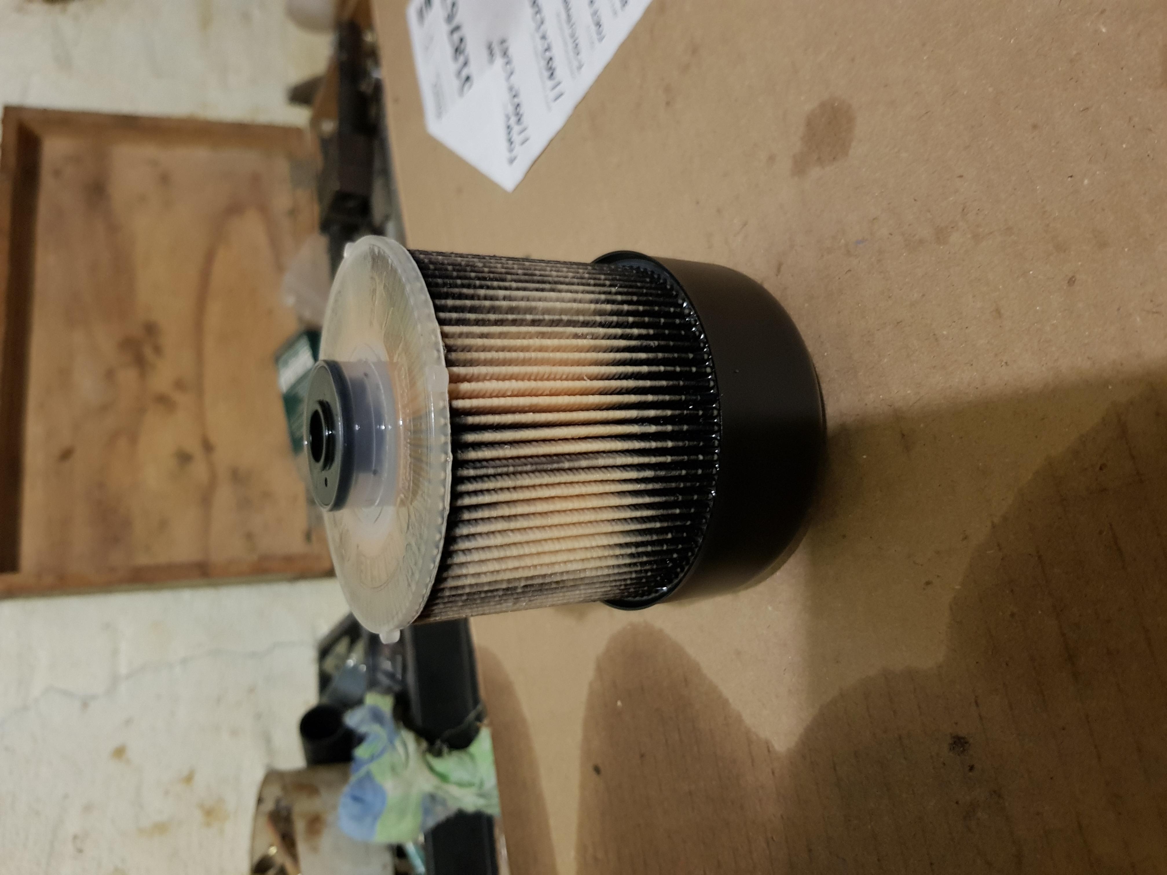

На днях менял картридж топливного фильтра, пробег на НЕМ был 15 000. Думаю что можно было еще проехать пятак с легкостью.

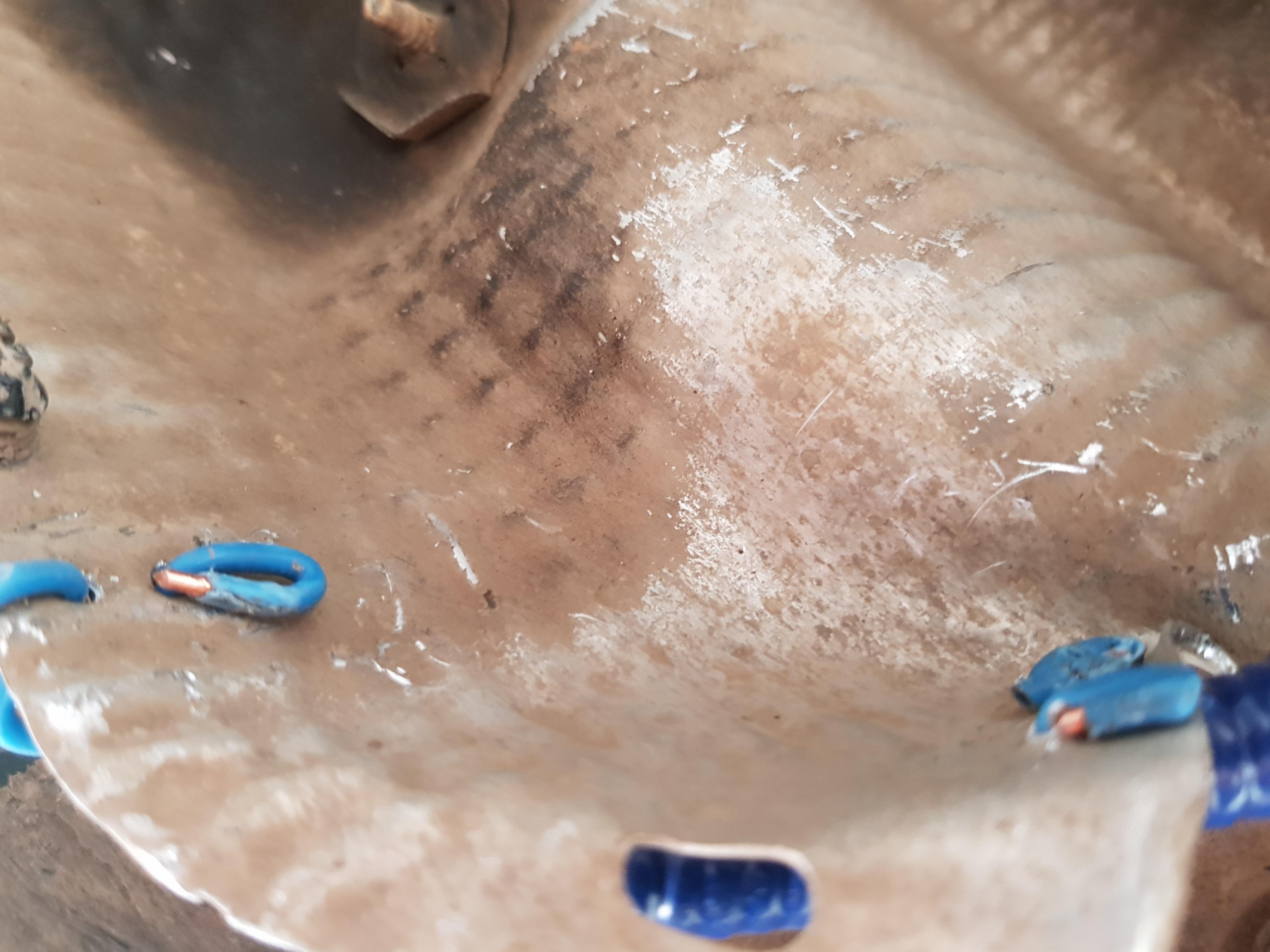

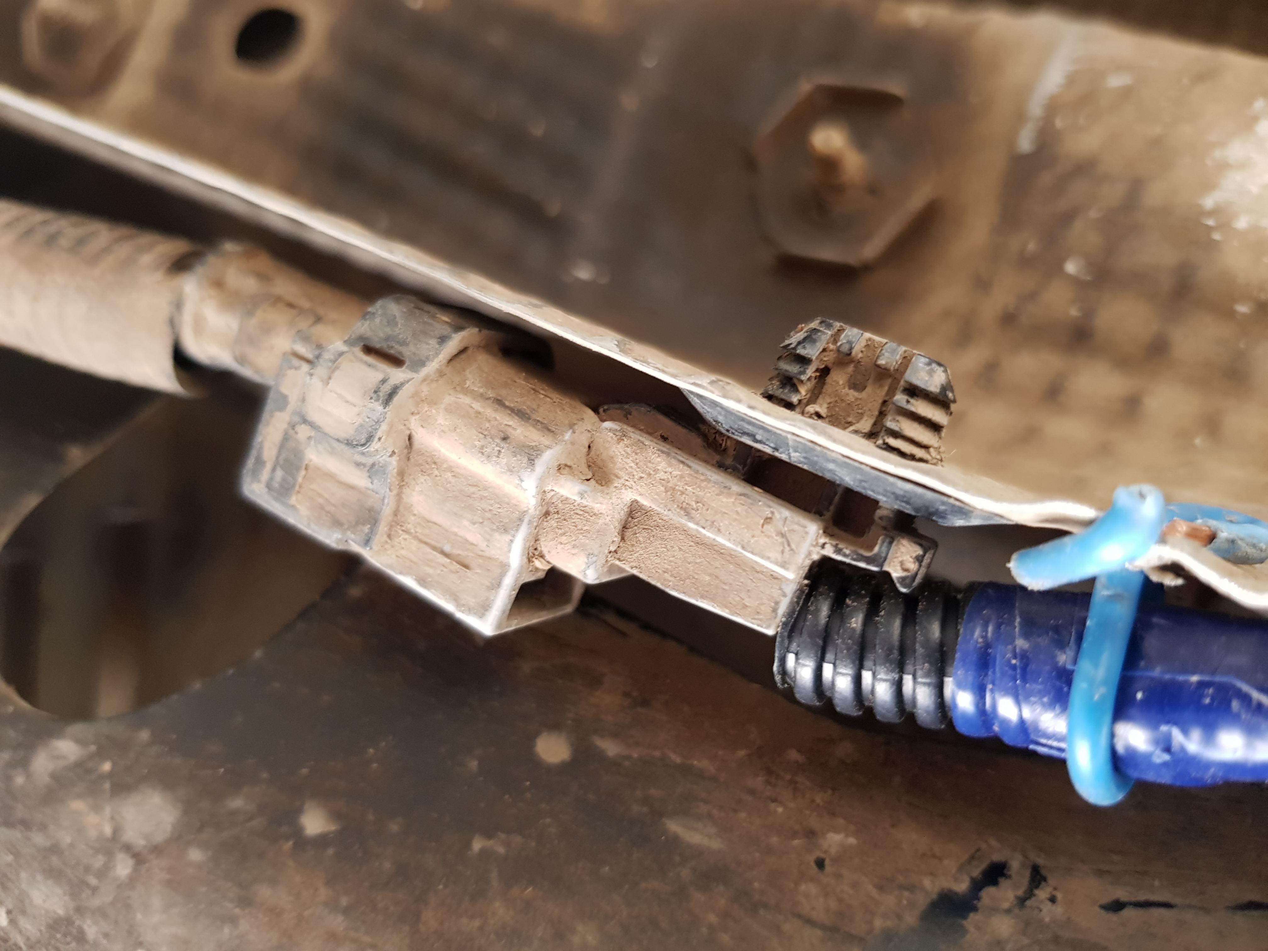

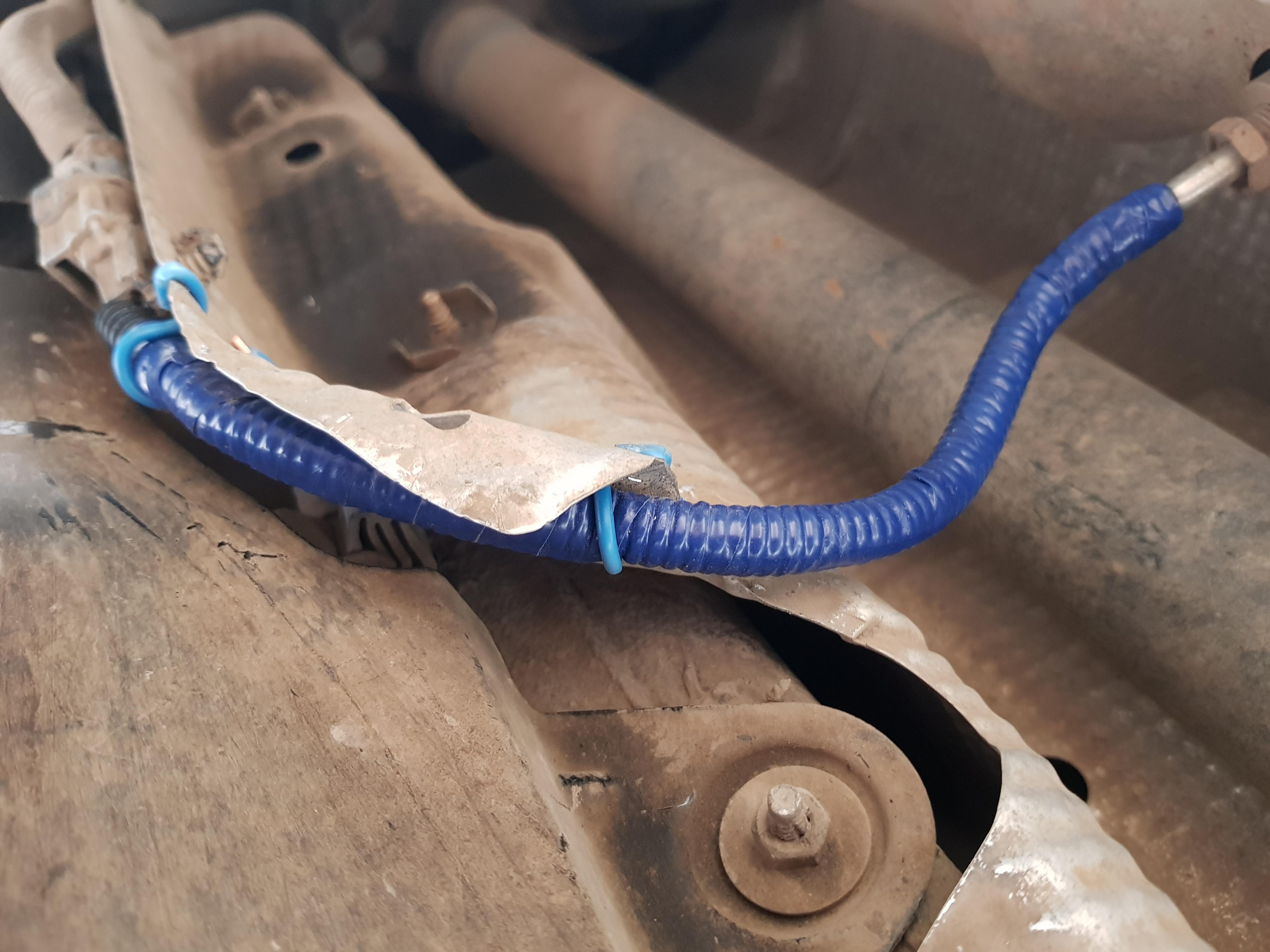

Так как все ни как не соберусь купить защиты дна, пришлось извращаться и делать пока так. Заправил провод в пластиковую гофру и обмотал изолентой, родную пластиковую клипсу выкинул. А в экране сделал по два отверстия под хомут из провода 2,5

На подходящий провод к разьему тоже сделал такой хомутик между клипсами, а то он та балтается как то несовсем аккуратно
