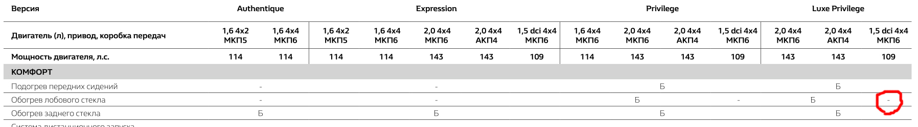

Сообщение от evilmilk Посмотреть сообщение
В каталоге на сайте рено обогрев стекла указан как штатное оборудование в комплектация привеледж и люкс привеледж в том числе и для дизеля. Начали ставить на дизель? Интересно, можно ли на дизель рестайл 2016 года поставить стекло с обогревом?
Какого стекла? На лобовом как всегда прочерк((
Ставить нельзя....в эл проводке нет шины для подключения лобового стекла......

Проводка - херня, её можно протащить.
Не делал наблюдений на дизеле. Но на бензиновых логанах с обогревом стоит генератор мощнее (на лобаче два элемента нагрева, слева и справа, каждый кушает по 20А), и на контроллерах двигателя разные прошивки. Хрен его знает, как будет реагировать блок управления на такую нагрузку без полной подготовки.
Старый 27.09.2018, 22:16   #1870

На счет стекла! Если ставить, то думаю чем то нужно жертвовать ,например пару тэнов отсоеденить и на эти клеммы подцепить стеклышко с обогревом. Правда не смотрел еще сколько тэны по амперажу кушают с генератора
---------- Добавлено в 00:16 ---------- Предыдущее написано было в 00:11 ----------
По любому стекло нужно будет цеплять либо через реле времени либо что будет лучше через термо реле которое не даст включиться летом когда детишки, внуки могут что нибудь нажать в ваше отсутствие. У товарища на десятке так заднее стекло разлетелось летом, дети включили а он не заметил

Сообщение от TiM* Посмотреть сообщение
На сайте много косяков и не точностей.
Да,в прайслисте указано, что только на бензинки, а в брошюре нет уточнения, что только на бензин. Вот я и подумал, может быть стали ставить, жаль что нет.
