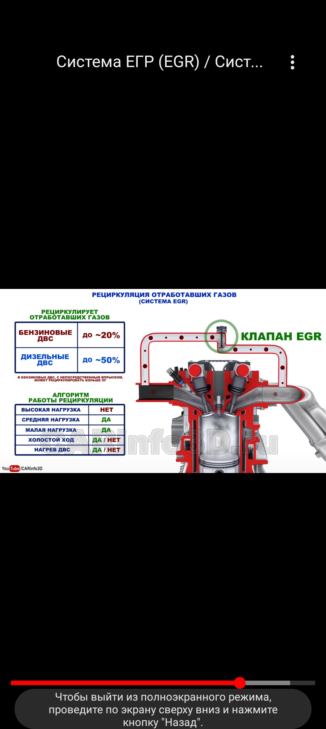

Сообщение от alendrik
Есть мнение, что из-за откл ЕГР, происходит дольше прогрев двигателя, т.к. перестает работать теплообменник,
Исходя из первого видео по ссылкам приведенным ViBer (см скрин)
можно сделать вывод, что разные производители могут закладывать разные алгоритмы в работу ЕГР и кто-то может на режиме прогрева сделать включение клапана, хотя я не понимаю как это поможет прогреву, если задача ЕГР в уменьшении температуры горения за счёт уменьшения кислорода на впуске (?).
Хотя я также не понимаю почему при температуре выше +31-32 клапан не работает. Возможно воздух настолько горяч, что открытый егр его никак не охладит, поэтому лучше вообще закрыть. Может кто-то знает?

Сообщение от Madi Посмотреть сообщение
Чем выше температура входящего воздуха, тем беднее смесь получается на выходе. Смысл открывать ЕГР.
