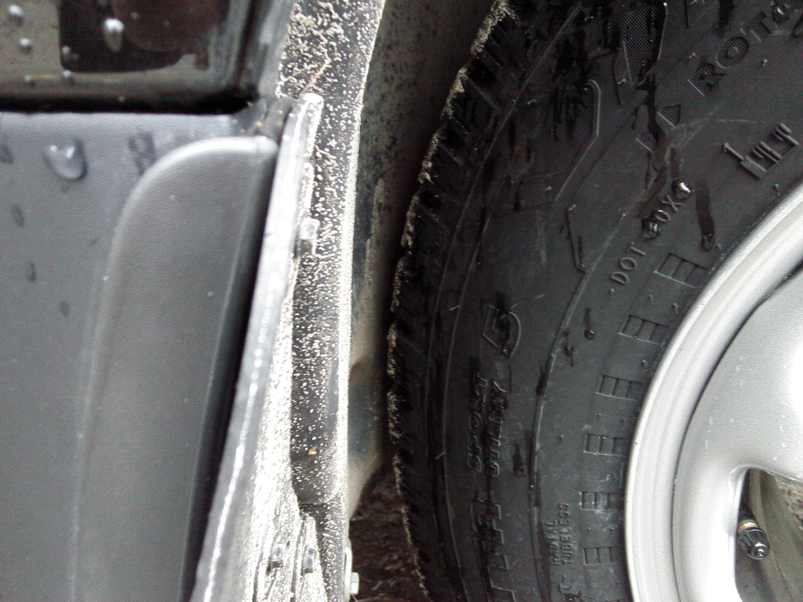

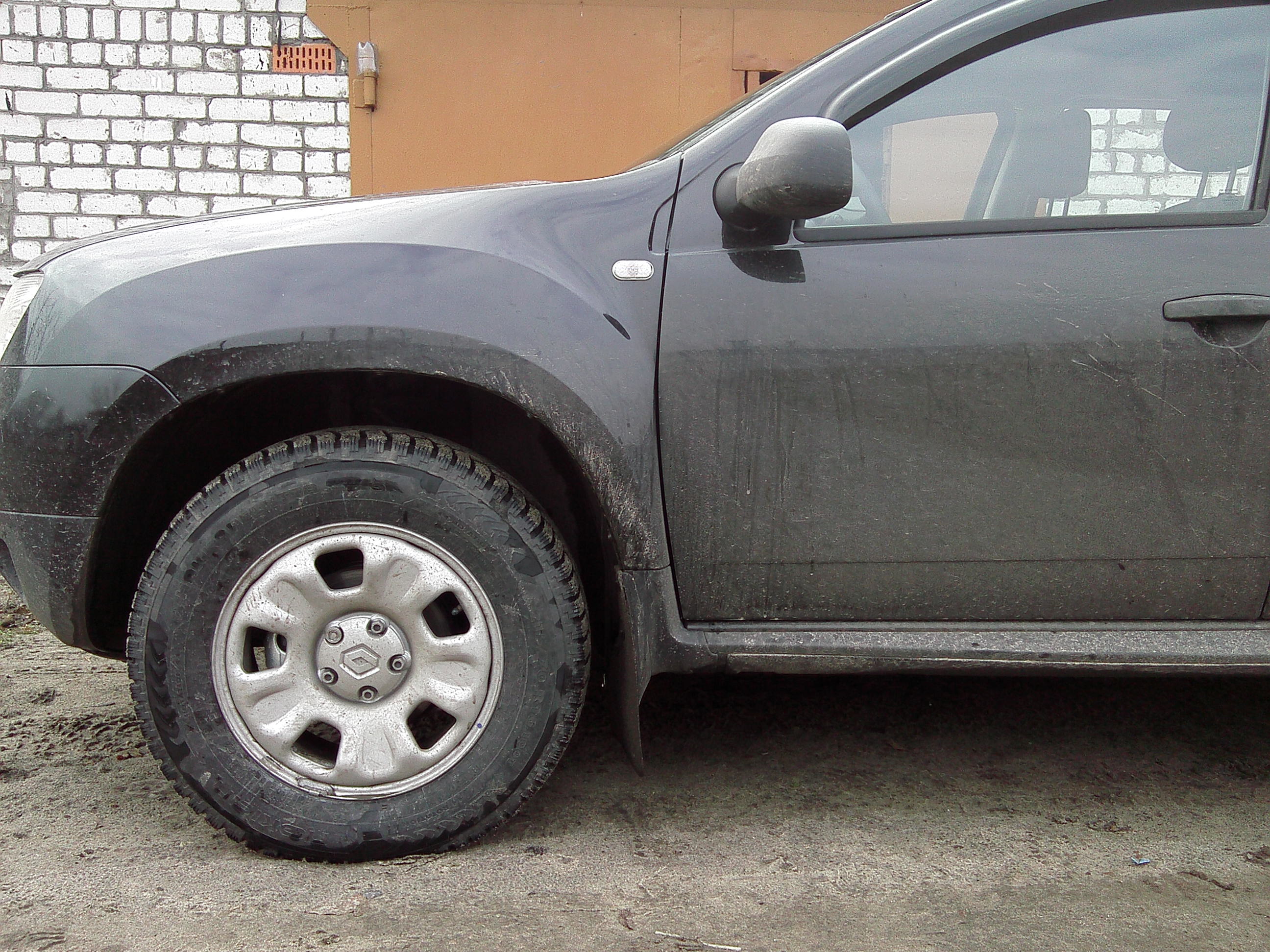

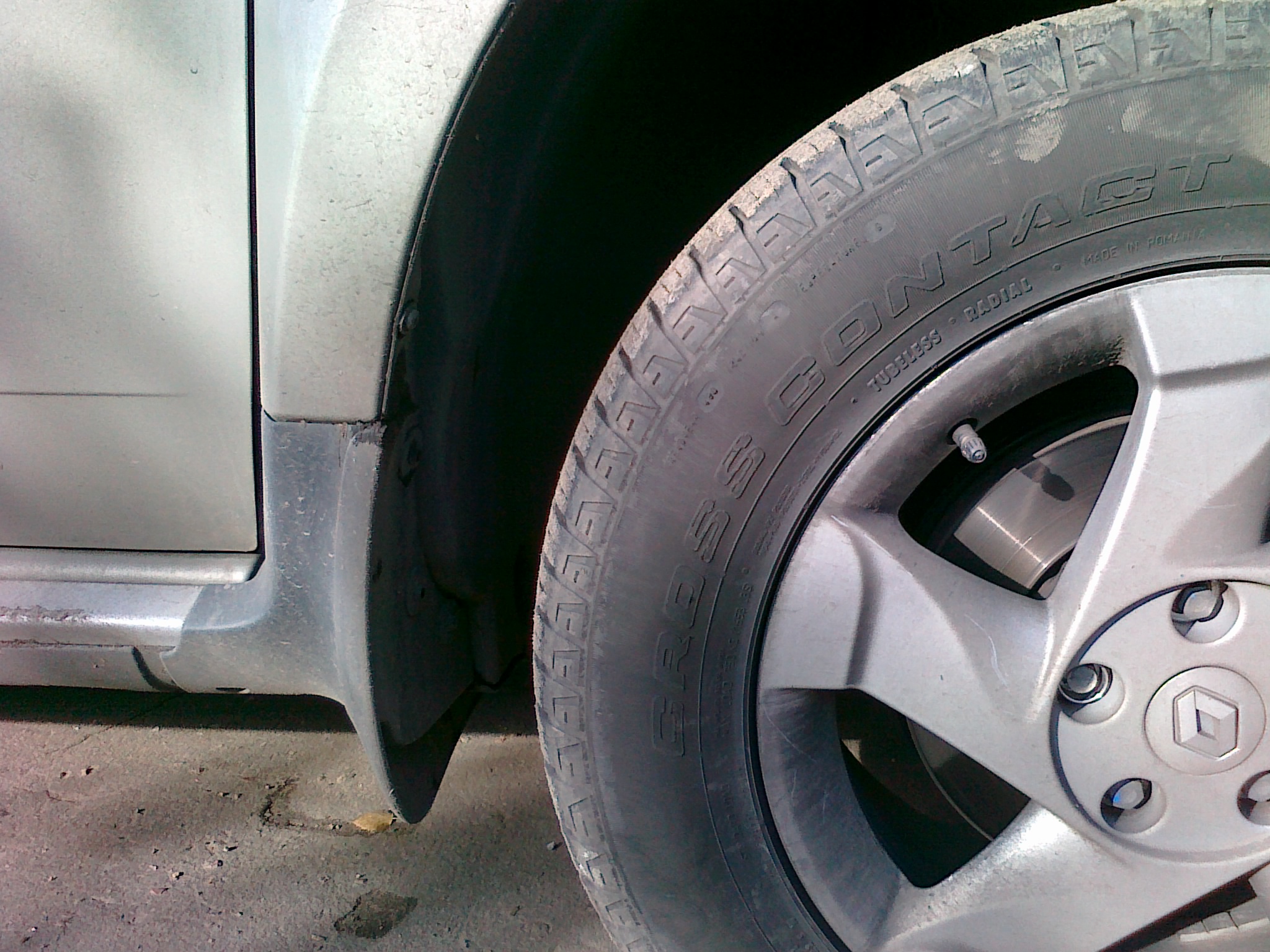

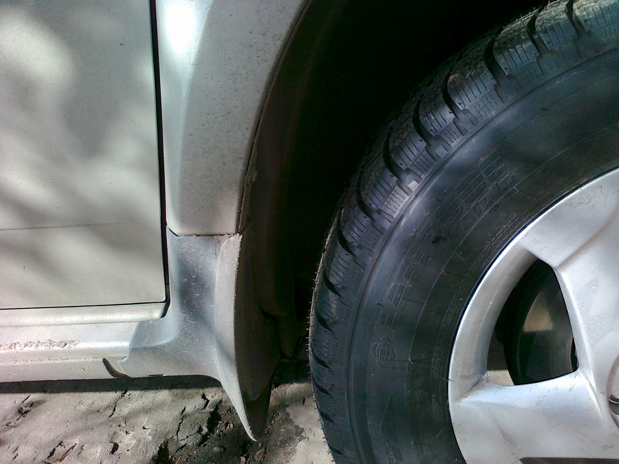

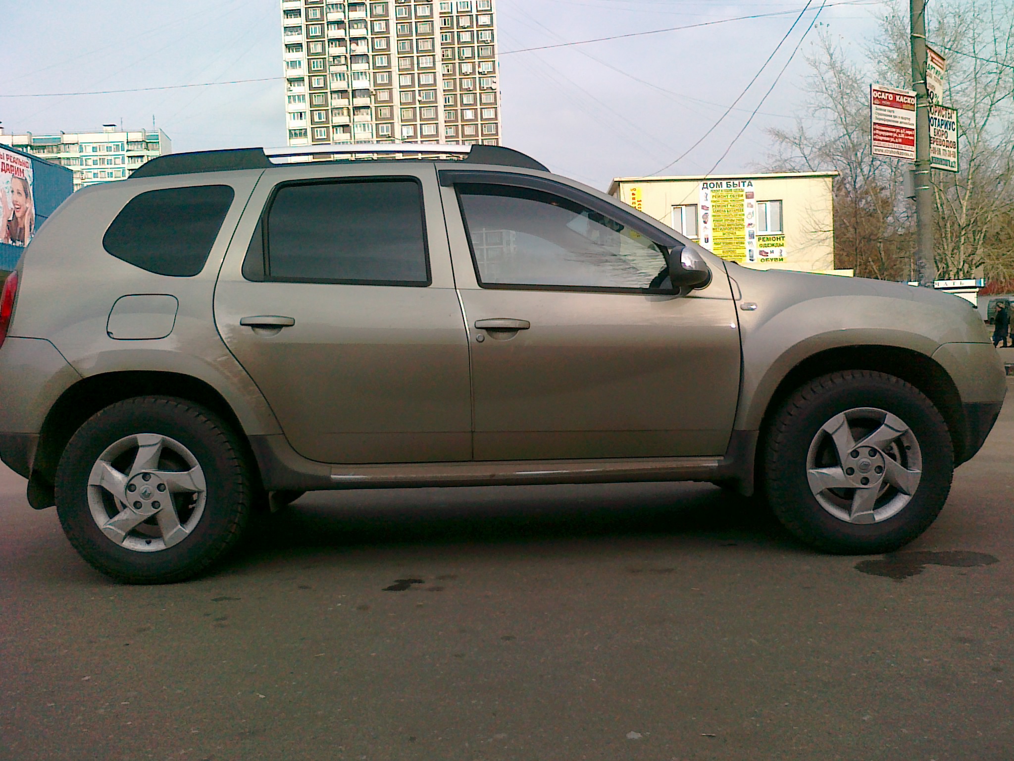

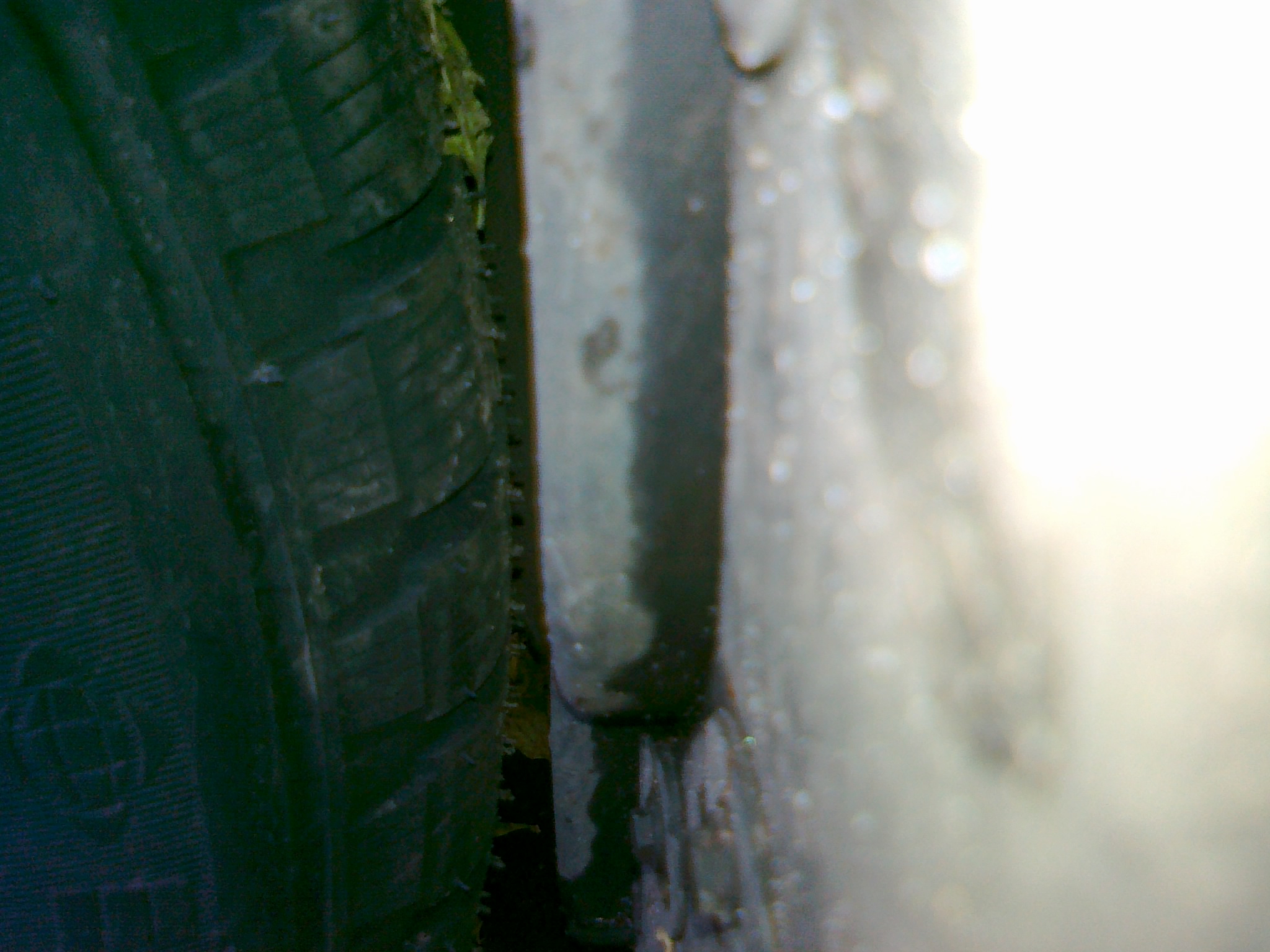

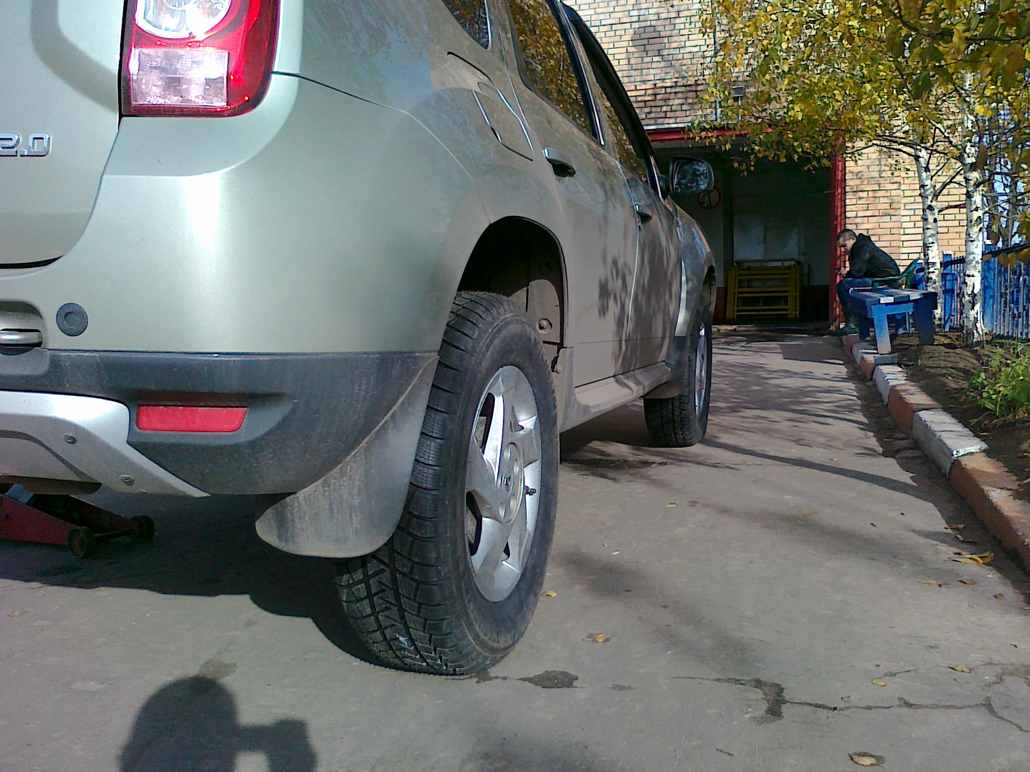

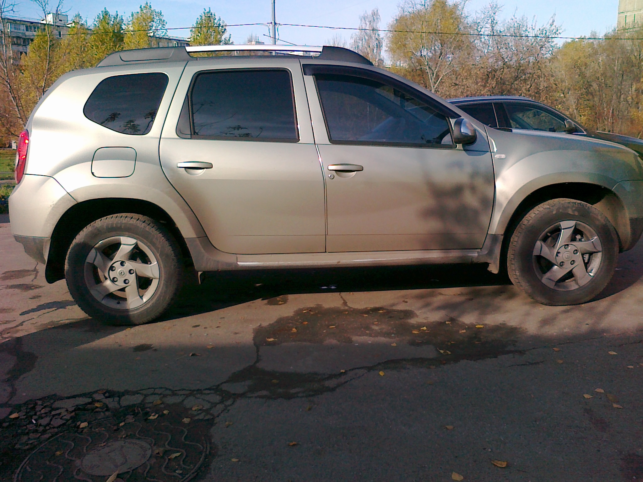

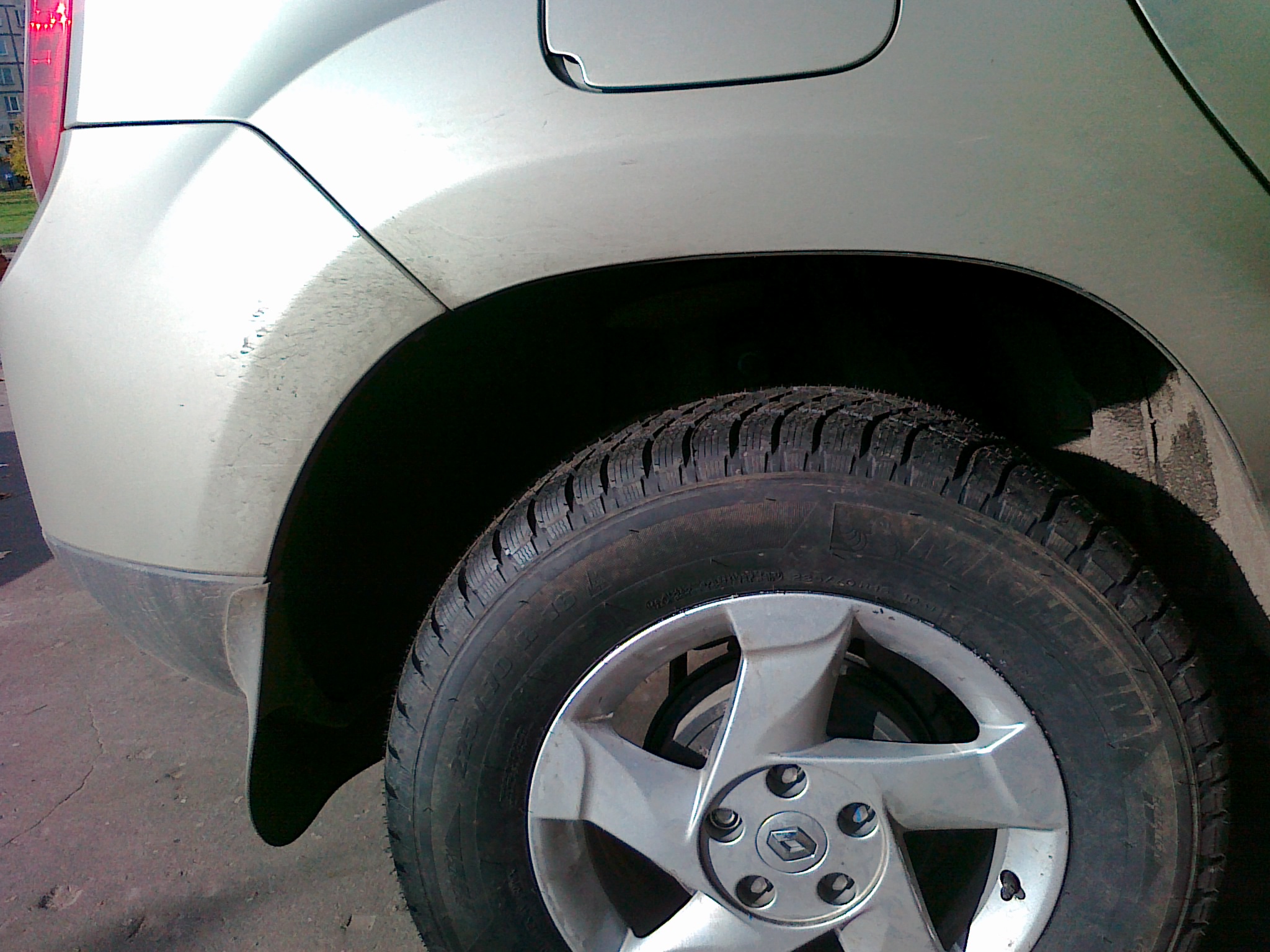

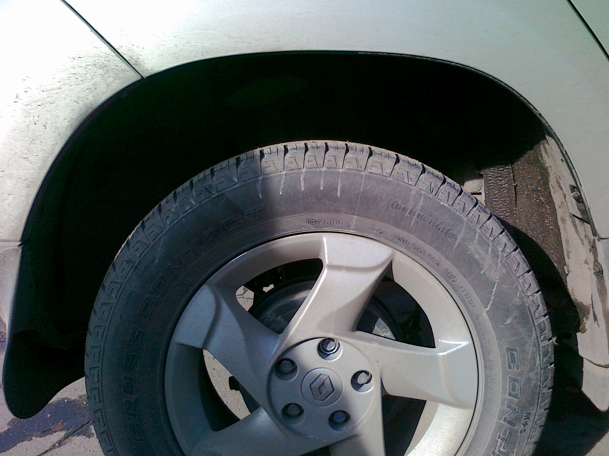

Вчера переобулся. Шины Michelin LATITUDE ALPIN 225/70 R16 103T встали без проблем. Давление 2.2. Впечатления("имхо"): машина стала более адекватная, на первой более плавное начало движения, интервалы между передачами стали не такими короткими, что улучшило плавность хода. Крены немножко возросли. Машина стала гораздо мягче, особенно на неровностях (ямы, выбоины). Ощущение, что пересел на рамный внедорожник. На шинах такой размерности управлять Дастером намного удобней и приятней. Думаю, было бы не плохо ставить резину такой размерности уже на заводе.
При вывороте передних колес еще остается зазор в 5 мм!

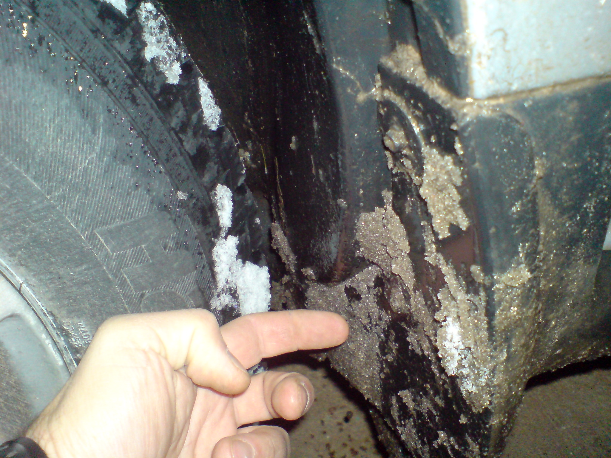

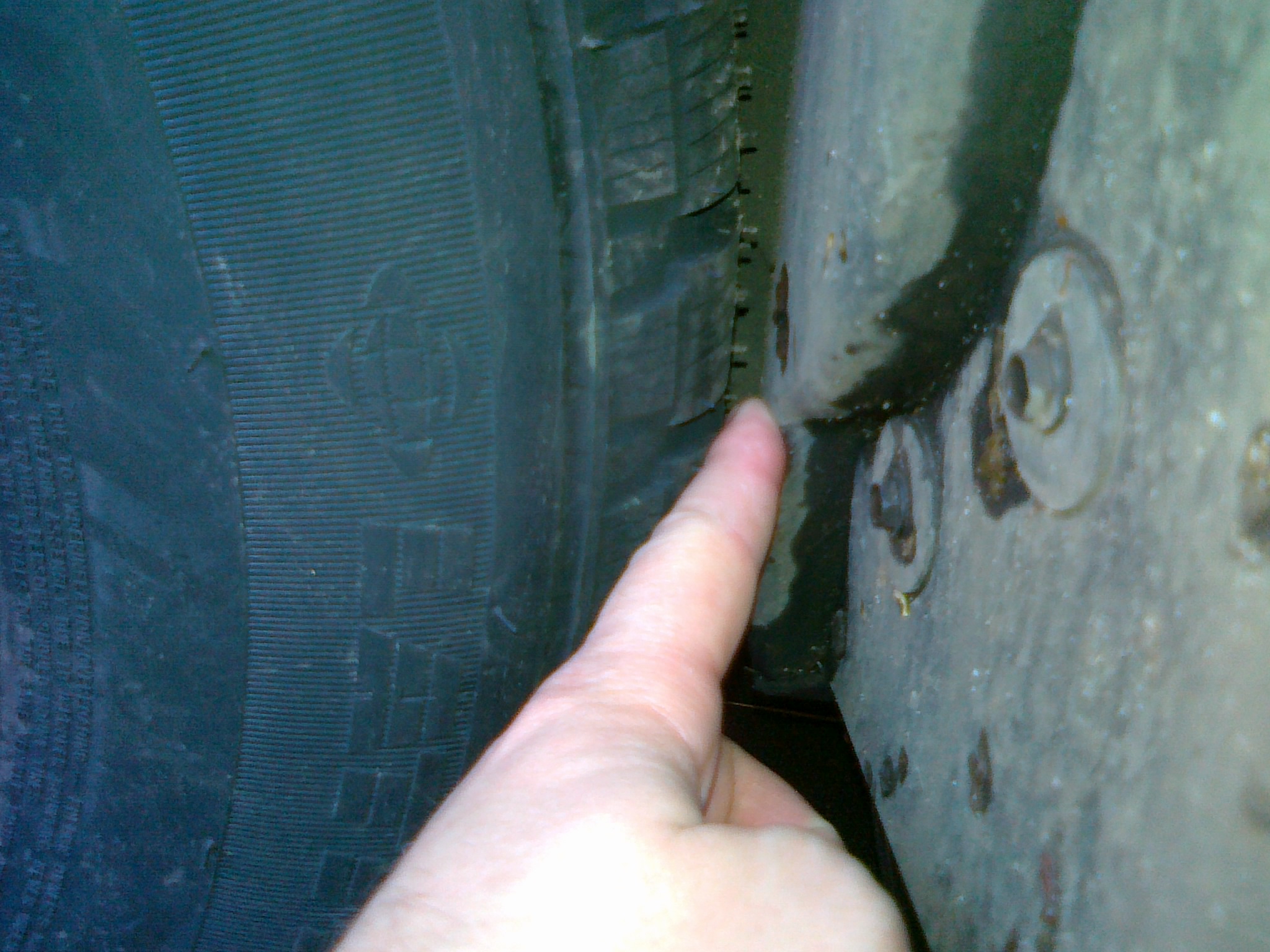

На зиму поставил Nokian Hakka5 215/70R16. Нигде ничего не цепляет. Ещё на палец места осталось.
Тормозит, вроде, также. А вот разгоняться стал похуже.

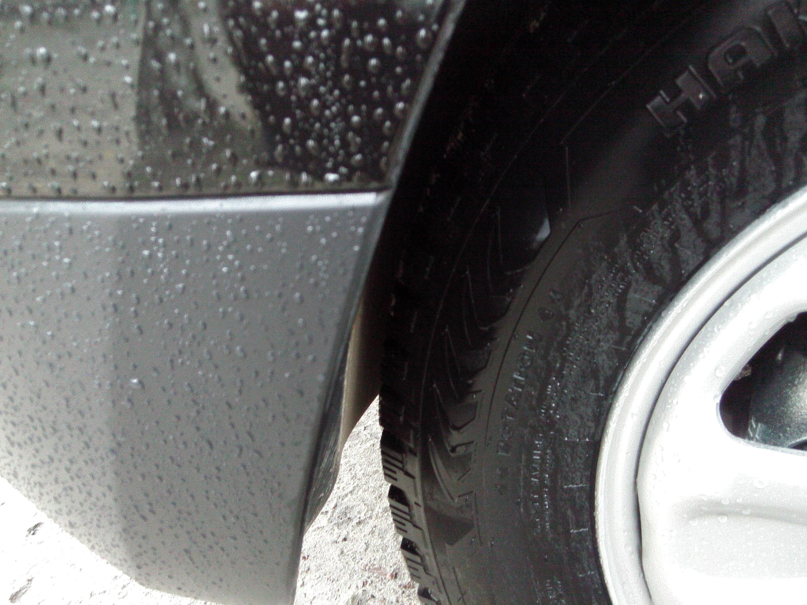

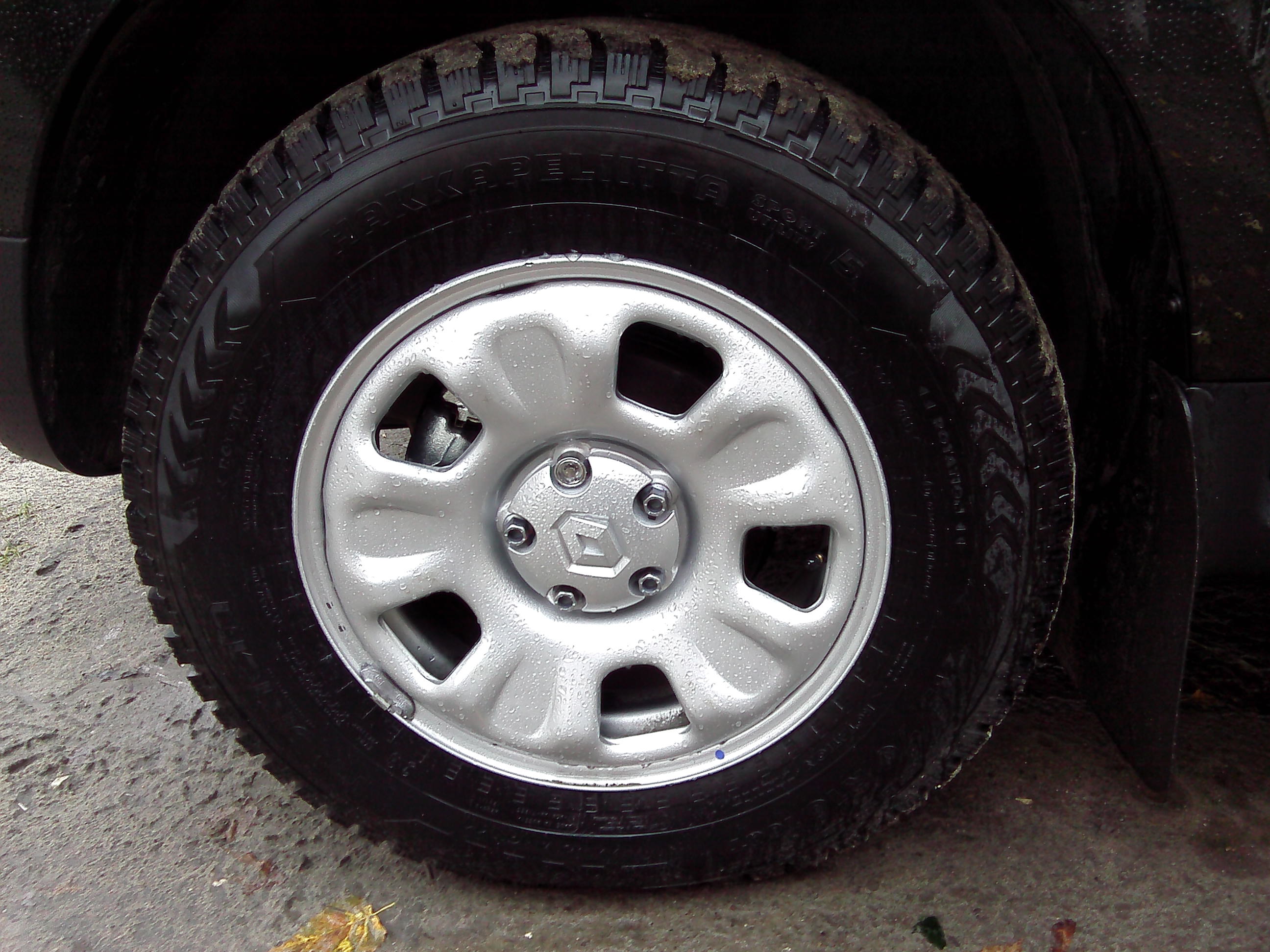

Поставил тут на днях комплект зимнего hankook winter i pike w409 215/65R16 на дисках Replica RN38. Чё-то я скажу, места там при повороте руля совсем мало остается даже по сравнению с моим летним зубастым Continental ContiCrossContact AT, не говоря уж о штатном Continental ContiCrossContact LX.

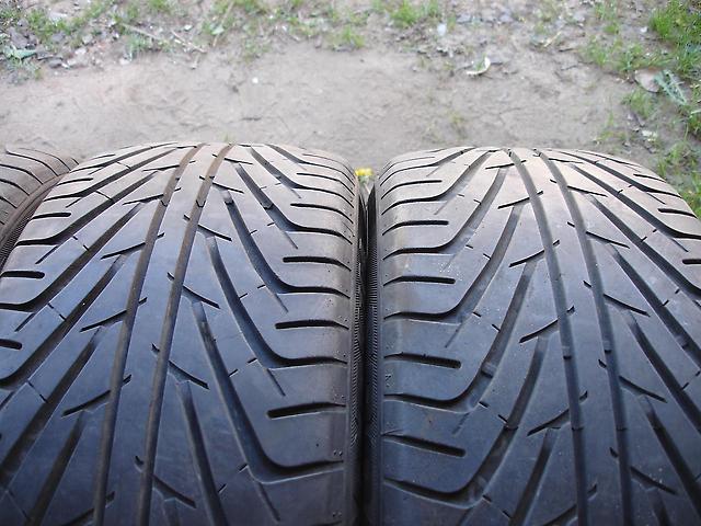

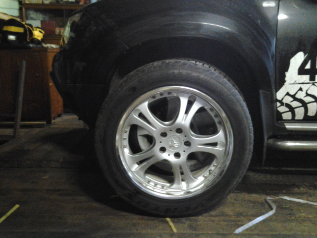

Мерил вот такиеНажмите на изображение для увеличения
ID:	18757-235/50R18.И резина почти новаяНажмите на изображение для увеличения
ID:	18758Диски(составные) чувак с Японии возит (бу),Потходят по всем пораметрам,кроме ступичного(оно 72).За 28т.р.отдавал.Но я буду ставить на лето 235/55R18.

ездить пробовал? при полном повороте руля ничего не задевает?

Ну конечно пробовал,всё ничтряк.А на соседнем сайте чел 235/55R18 поставил,только под подкрылком посередине возле брызговика-ребро срезал и всё! А сейчас у меня 225/70R16 стоят-серьёзней выглядит,как джип.
