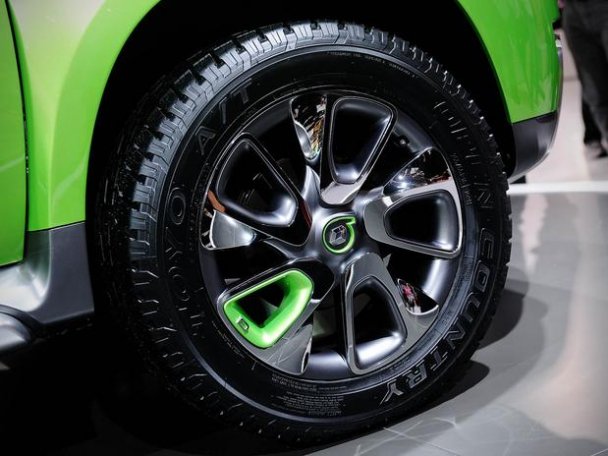

А никто не прикидывал какой размер на DCross?
Португальцы пишут что размер дисков 18
На картинке видно что резина toyo open country a/t
Минимальный размер этой резины из r18 это 255/55
То есть получаем 255/55 r18 или 255/65 r16
255/65 r16 и по цене почти как штатные  заманчиво однако
были бы пружины обязательно попробовал бы.
