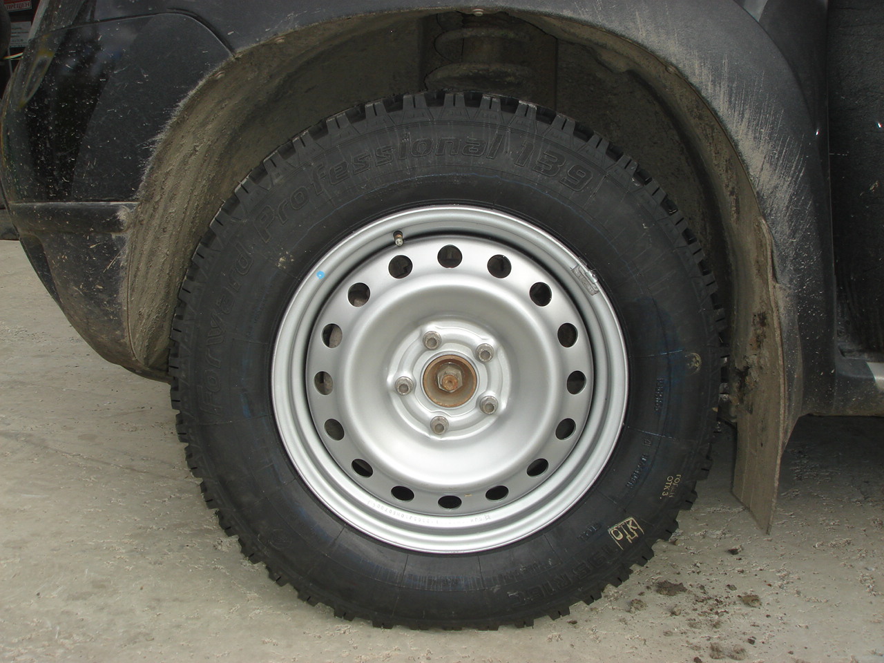

поглядываю на мт резину к-139,размер 195\80\16 цена от 2300 руб. Одеть их на штамповки и ставить по надобности. По цене, высоте,проходимости самый оптимальный вариант.

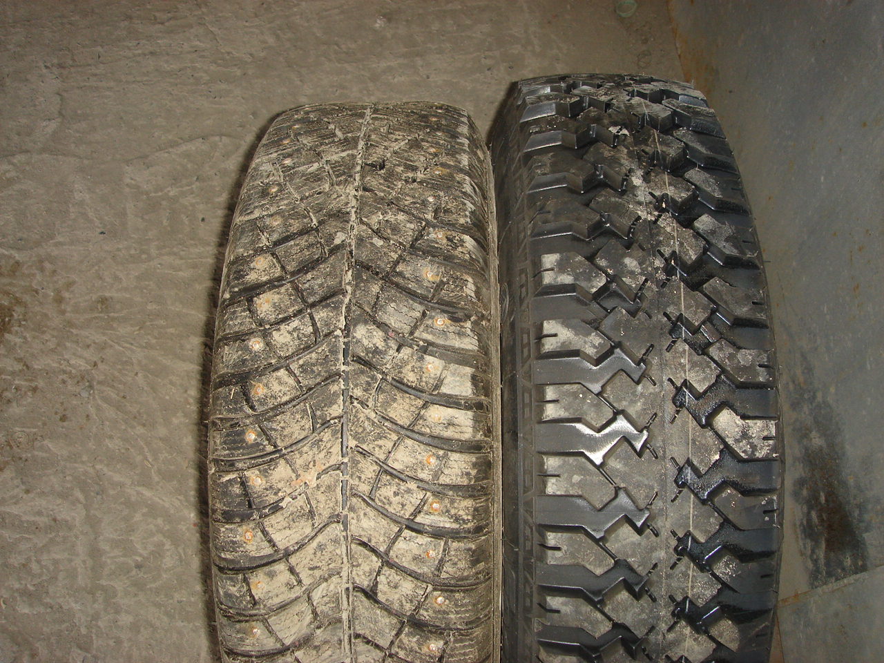

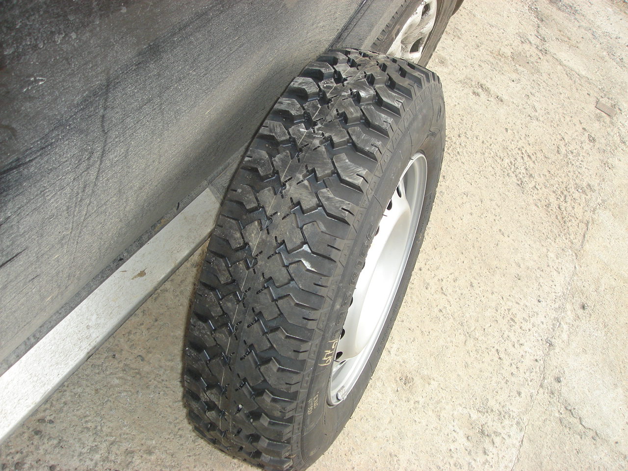

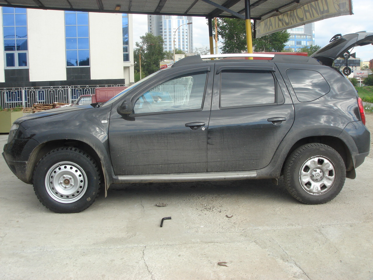

купил,примерил,взвесил. шина 13,5 кг. в сборе с штампованным диском 23 кг. тут же завешал родной Амтел на стилизованных дисках-23,8 кг, зимние шипованные кама- 515 в родном размере на штампах-23 кг. Примерил -при повороте колеса до упора,что спереди,что сзади,палец проходит.Резина форвард проффесионал 139, размер 195\80\16 цена 2300 руб. Буду ставить по необходимости. Наверно уже пора создавать тему- грязевая резина на дастер

[QUOTE=Резина форвард проффесионал 139, размер 195\80\16 цена 2300 руб. Буду ставить по необходимости. Наверно уже пора создавать тему- грязевая резина на дастер[/QUOTE]
С камерами или безкамерка?
Если безкамерка, то для такой ширины резины желательно диски шириной 6 - 5.5 дюмов. Чтобы спускать можно было.

форварды камерные,продаются уже с ними,диски поставил шириной j6, кама зимой понравилась,и потерял всего 1 шип.

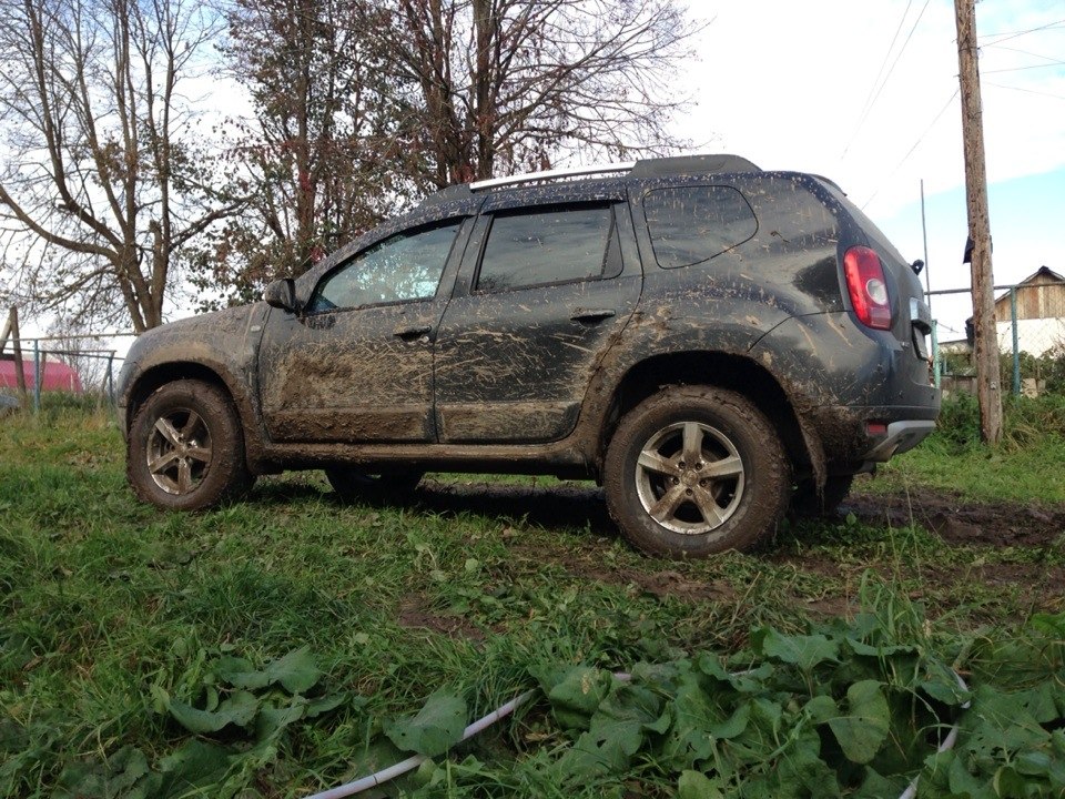

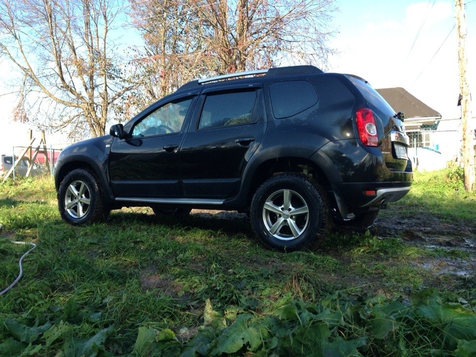

Тачка не моя. 235/70 R16
ID:	37949   Нажмите на изображение для увеличения
