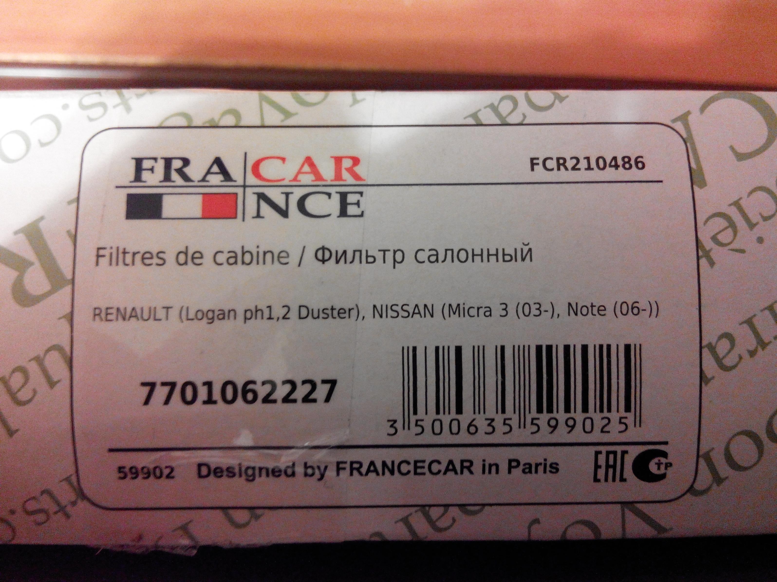

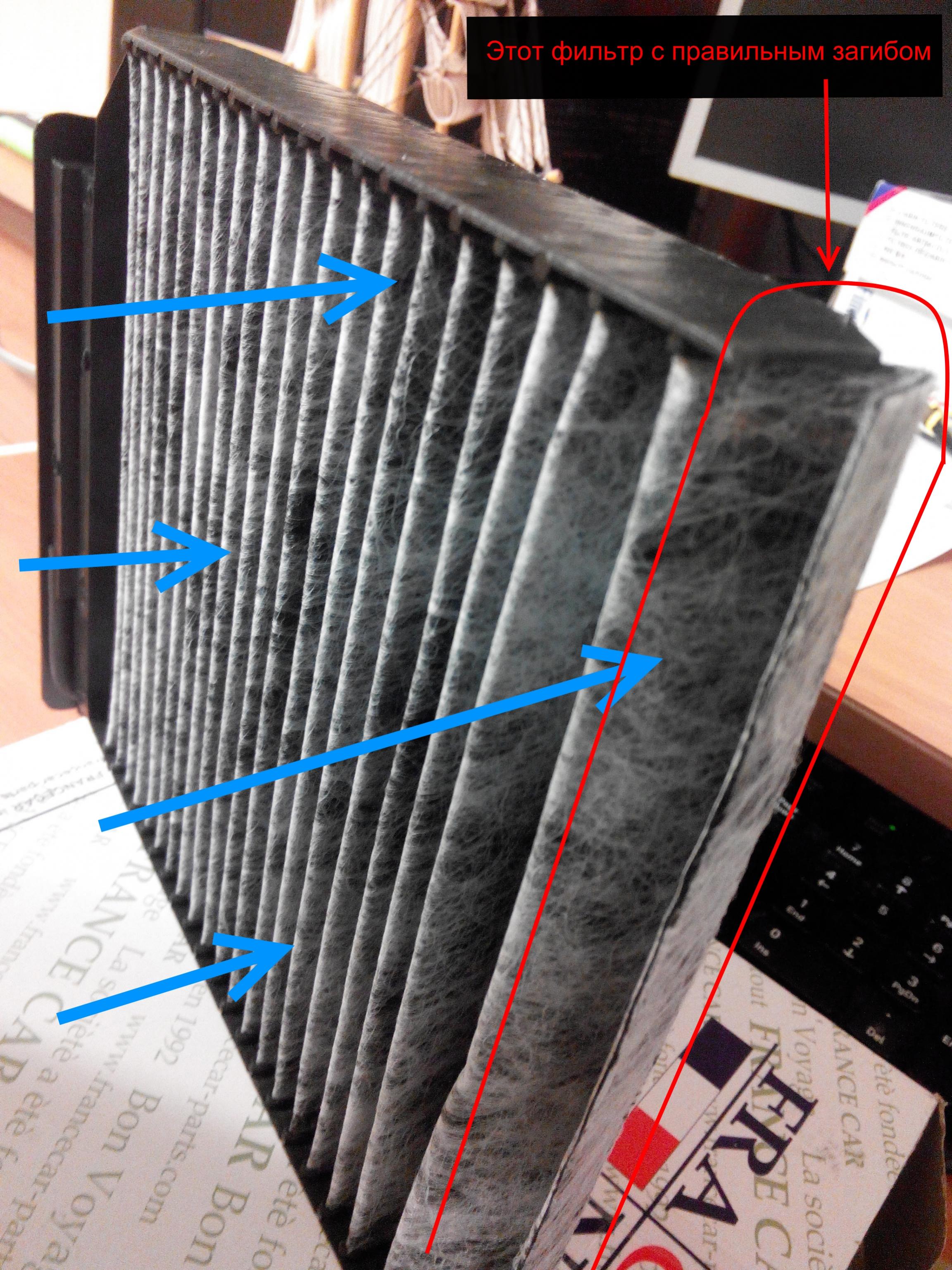

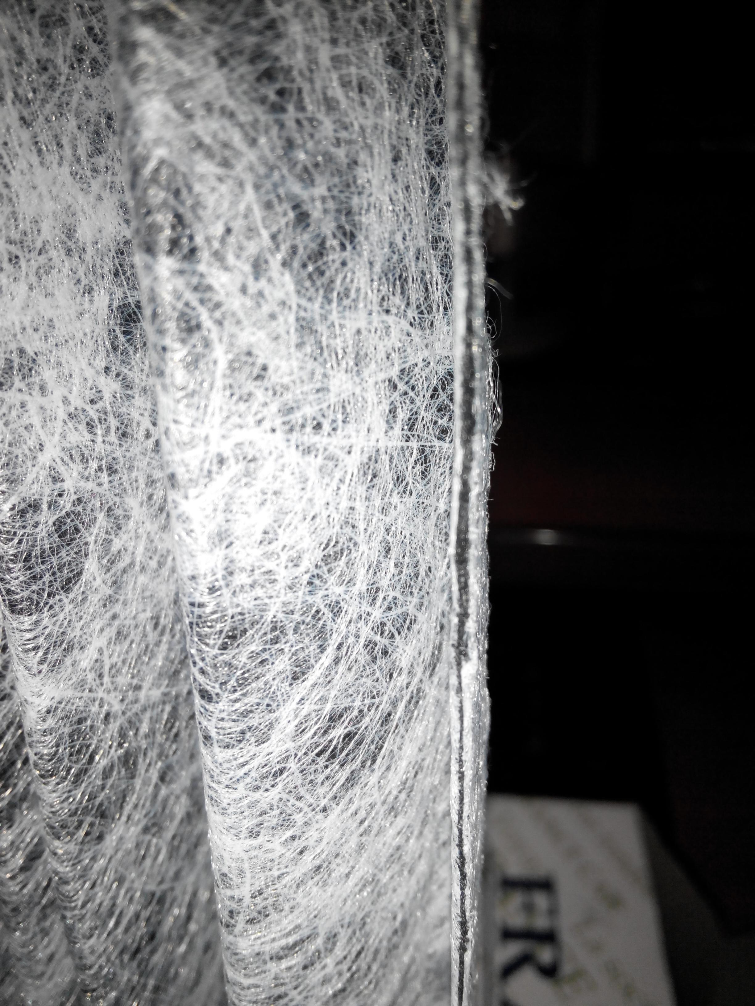

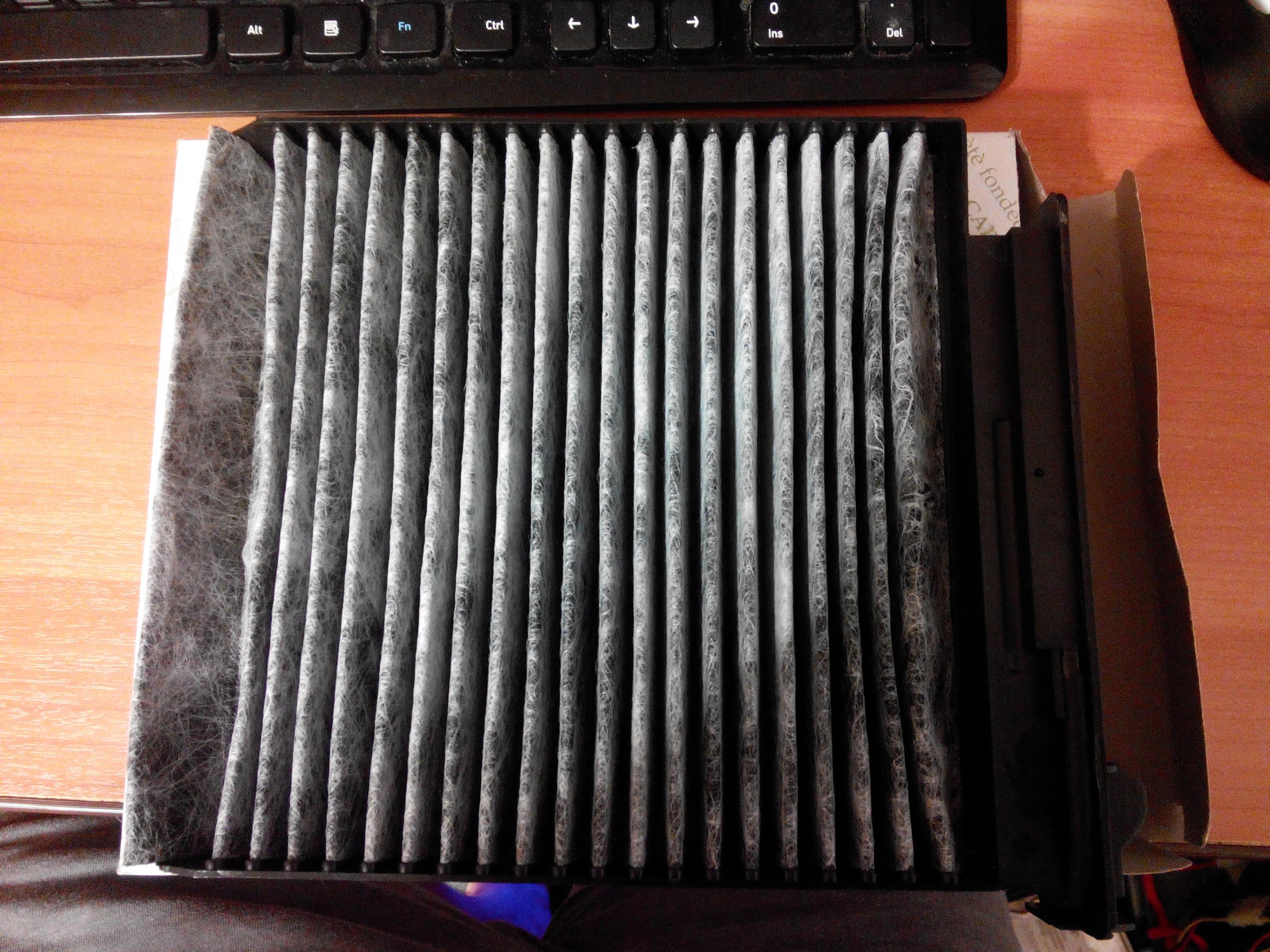

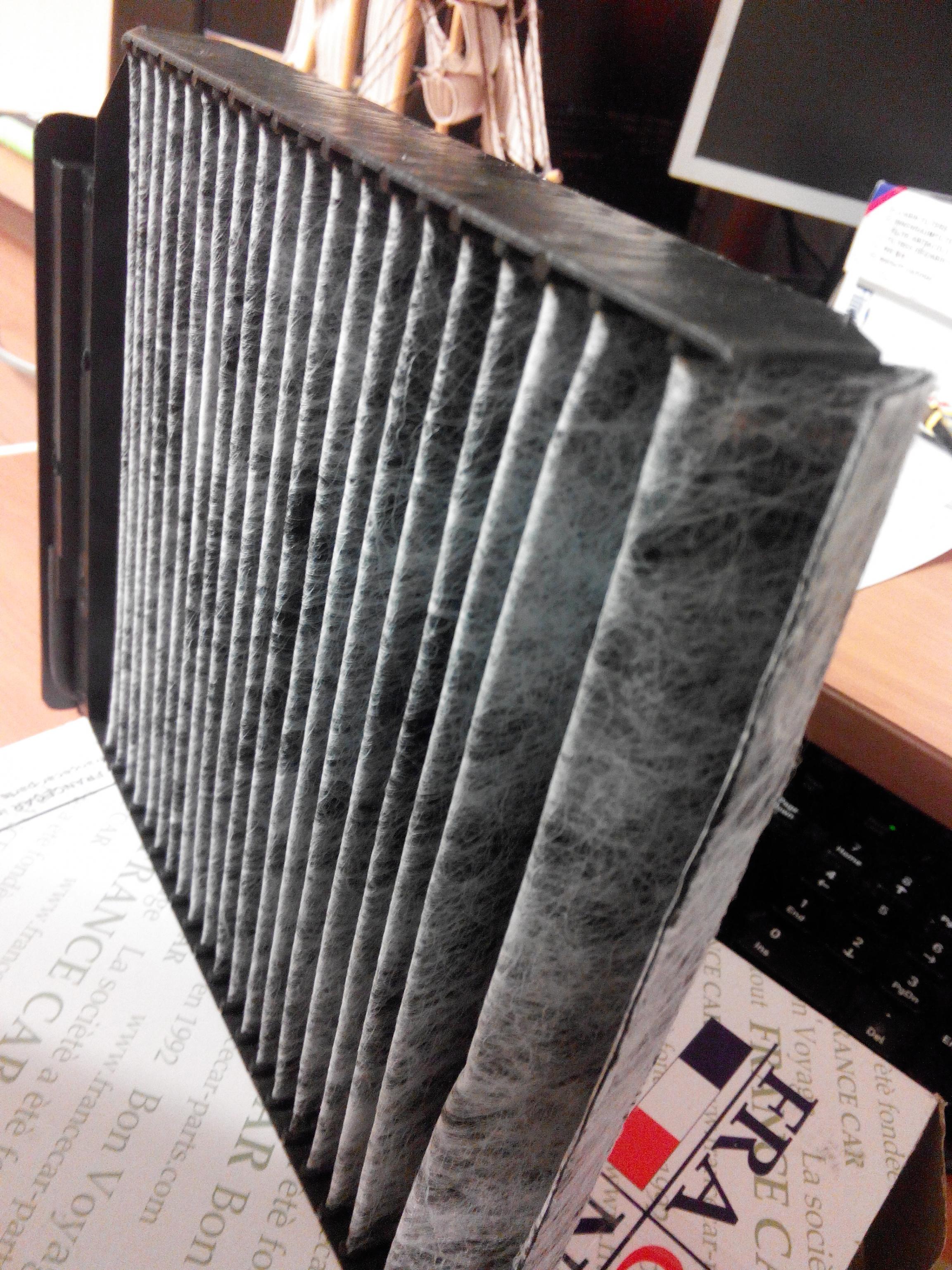

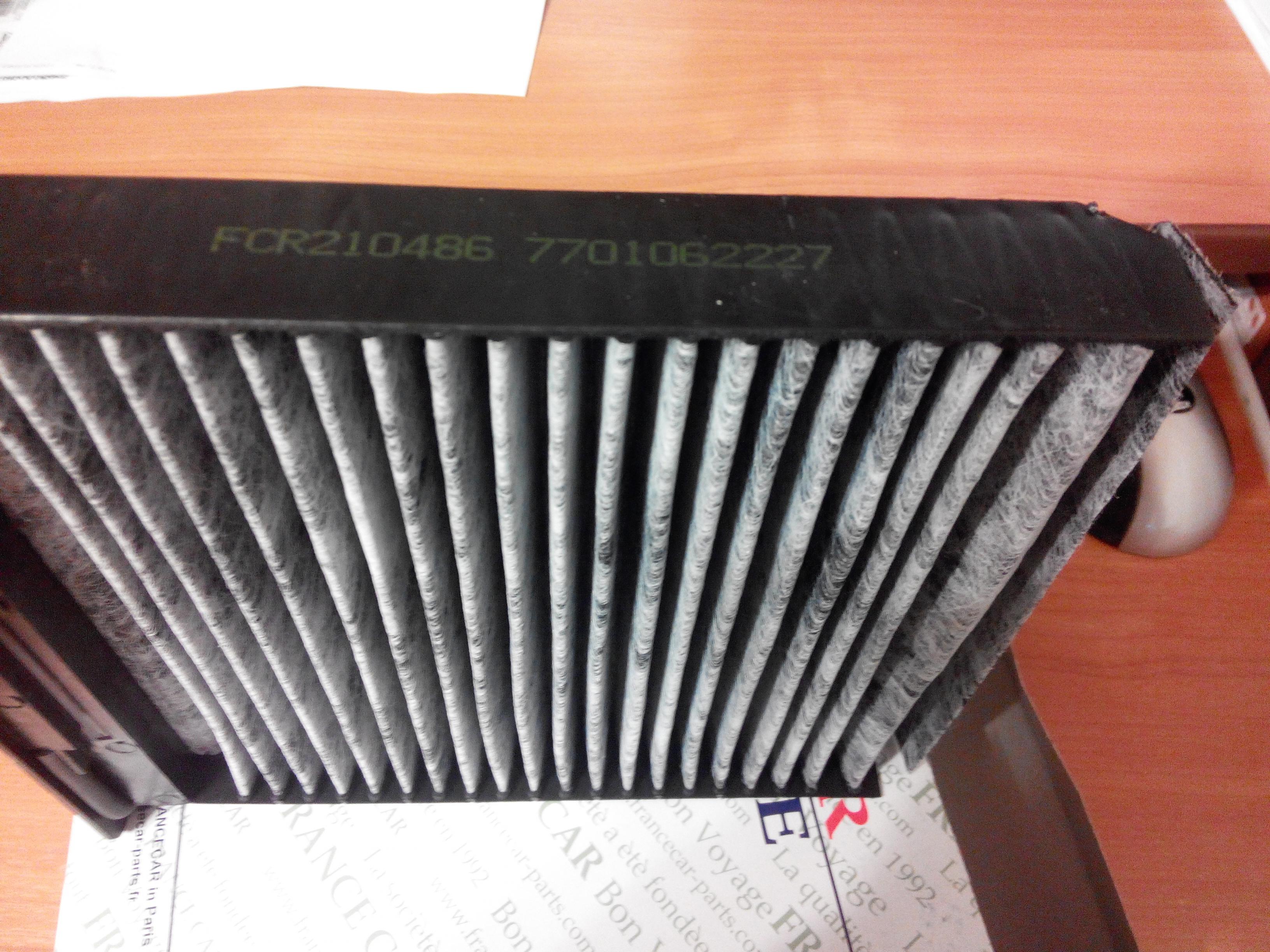

Пришел с эмекса самый модный фильтр, прямиком из Парижу
FranceCar FCR210486 (угольный) всего за 190руб.
Материал фильтра 3-х слойный, средний - угольный. В сравнении с имеющимся сибтеком АС 04.2505С, у франскара материал плотнее, но на одну шторку меньше
И что самое главное, FCR210486 является труфильтром, ибо последний лепесток расположен навстречу потоку воздуха

Rawil
Ну как, поставил? Интересно получить отзыв.

Rawil,Интересно, почему такая низкая цена у угольного фильтра из Франции? Я купил обычный MANN CU1829 за 680 р. Угольный CUK дороже в два раза. Польский Filtron обычный стоит 350 р.

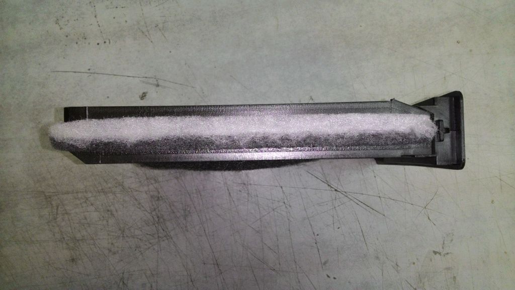

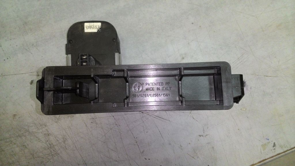

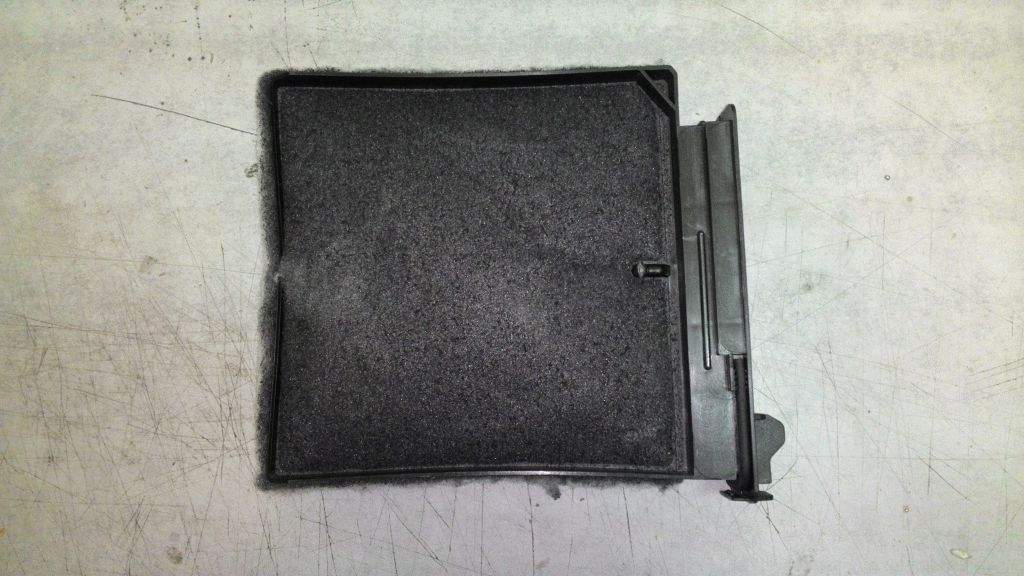

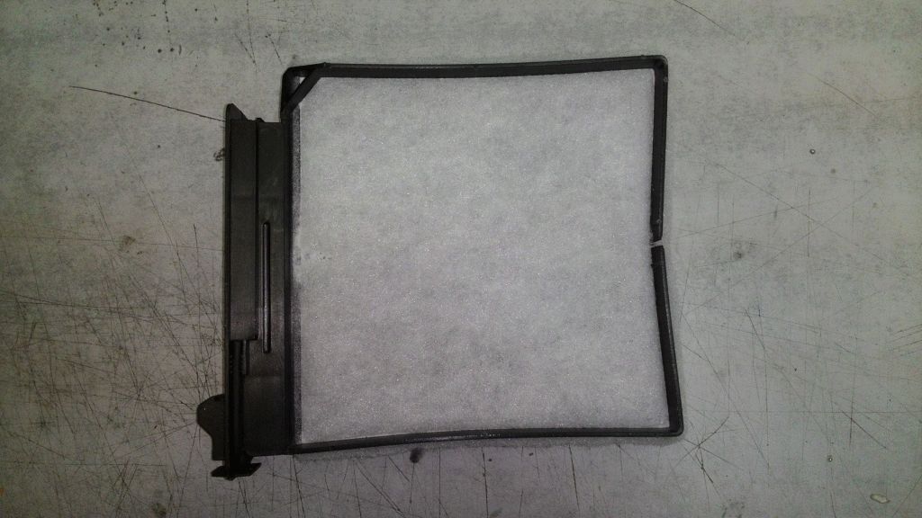

Напишу здесь про свой опыт на Ларгусе. Вроде печки у нас одинаковые.
На прошлой неделе купил в Экзисте <
3f quality 561
Фильтр салона угольный> за 440 рублей. Раньше он стоил около 700 руб, тут подешевел и я риснкул купить.
По описанию на сайте это очень модный фильтр
Выпускаемые компанией салонные фильтры – уникальны, при их проектировании и производстве рассматриваются все аспекты, которые будут способствовать получению максимального качества фильтрации воздуха в салоне автомобиля.
Это достигается благодаря тому, что каждый фильтр салона 3F Quality (EOLO®), обладает жестким пластиковым корпусом и интегрированным уплотнителем, что гарантирует максимальную герметиза цию после установки фильтра и обеспечивает высокий уровень качества фильтрации. Наличие жесткого корпуса и уплотнителя гарантированно исключают поддув неотфильтрованного воздуха по периметру фильтрующего элемента.
При производстве учитываются такие важные аспекты, как например степень эластичности пластикового корпуса, что позволяет без труда устанавливать салонный фильтр, при необходимости сгибая его, после установки фильтр принимает первоначальную форму.
Фильтрующий материал 3F Quality (EOLO®) - полностью синтетический, гипоаллергенный, не подверженный процессу гниения
Материал фильтра действительно другой. Он не из тонкой бумаги гармошкой, а белый плоский толстый (почти 1 см) фильтрующий элемент, структурой похожий на поролон. С одной стороны черный, угольный.
Фотографии прилагаю.
Установился без трудностей, защелкнулся, даже распрямился (снимал-ставил несколько раз). Но потеют окна даже на 2 скорости и запах влажной тряпки, как будто включена рециркуляция.
Срочно ищу замену, т.к. родной фильтр сразу выбросил вместе с коробкой от нового, не проверив его в деле. Не ожидал такой подставы...
Выбираю между Сибтэком и Франскаром.

testov-test
, фильтры которые Рено-оригинал, это есть фильтры MANN. Лучше взять дороже, но качественный фильтр. Все характеристики будут соответствовать. Основной параметр- пропускание воздуха. С хорошим фильтром- окна не потеют.

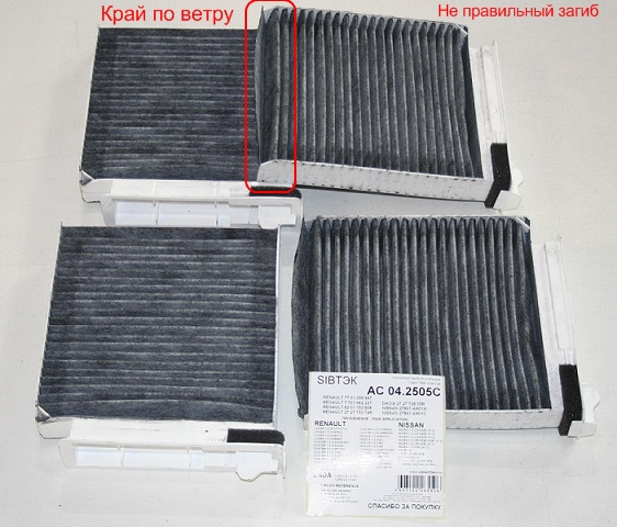

Antakam
Погонял угольный сибтек AC 042505C. На вид сделан хорошо. Бумага-уголь-бумага. Пластик гибкий. При установке/снятии не повредился. В гнездо защёлкнулся чётко и плотно, в месте защёлки поролон, а не резиновый жгут. Фильтрует хорошо, в т.ч. дорожные запахи. Окна не запотевают, воздушный поток достаточный и на 1 скорости вентилятора. По совокупности качеств близок к оригинальному, при меньшей цене. Взял ещё один на замену.
Это он - сибтек AC 042505C? Судя по картинке, у него свободный край неправильно оканчивается.

Добавил фотки в свое
сообщение

PDV
Там же на фотке видно: написано designed in Paris
а сделано скорей всего где-то на востоке
ЗЫ. там франскар и за 250 и за 300 в эмексе есть
ЗЫ2. фильтрон угольный K1152A за 250 руб., такой же как и манн угольный - разборный. Видимо полсе присоединения фильтрона к манн унифицируют продукцию. Ведь у фильтрона вроде до этого не было угольного для дастера? Значит по первой они будут скорей всего идентичными.
Вот именно по этой пhичине пока не ставил, у мну 2 сибтека с неправильным загибом пойдут на зимний период, а вот правильный франскар на лето, чтобы пыли меньше было
Пол-лета стоял угольный гудвил, ничего так норм.

объясните пожалуйста про правильный и не правильный загиб у сибтека? пол года уже стоит сибтек "а я и не в курсе ребят"!
У правильного фильтра с краю на последней гармошке край фильтрующего элемента расположен против ветра :
У неправильного фильтра с краю на последней гармошке край фильтрующего элемента расположен по ветру (в сторону куда дует воздух) :

спасибо! а я при монтаже не обратил на это внимание, вычитал тут что вроде гуд фильтр и без заморочек воткнул его.

Blitz
, не парься, фигня это всё, крайняя пластинка гармошки смотрит в сторону потока воздуха, а феньшуйщики считают, что должна против... Думаю, там внутре ТАКИЕ зазоры, что это ваще монопенисуально...

Blitz
bubba
не парься,
Некоторые логонообразные до сих пор ездят без фильтра, и даже не подозревают о том, что он там должен стоять...потомушто у них туда не сделан доступ. А кто был в теме, тот вырезал ножом кусок пластика и вставлял туда фильтр.

Blitz
У меня Сибтек с середины августа стоит и ничего, хотя и приходится иногда кататься по полевым дорогам. Особой прибавки пыли в салоне не заметил.
Не думаю, что силы потока воздуха хватит отогнуть "неправильную" последнюю пластину, у меня вентилятор в основном работает на 1-2 скоростях.
