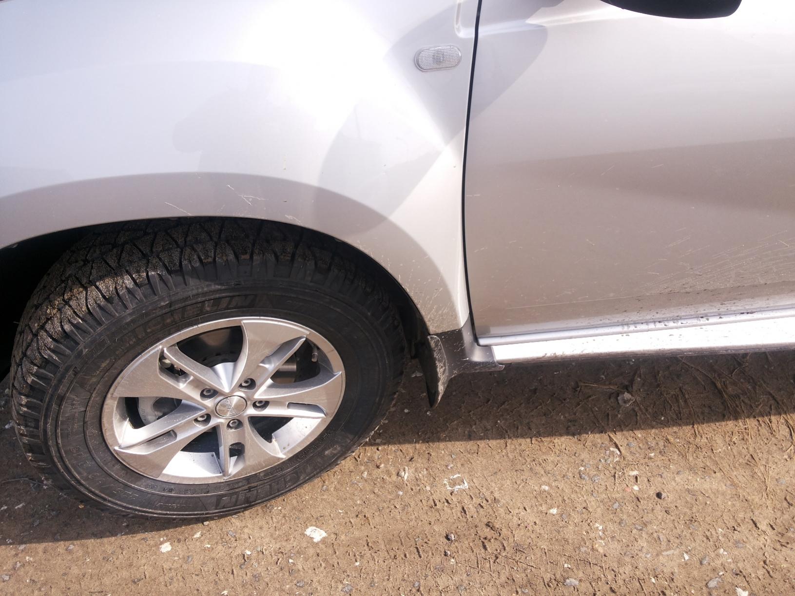

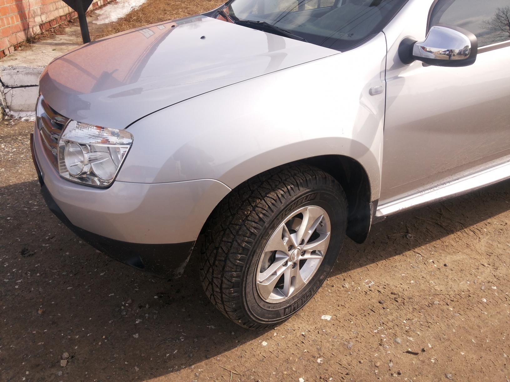

Диски СКАД с параметрами оригинала, Резине МИШЕЛИН ЛАТЮД КРОСС 225/70/R16
