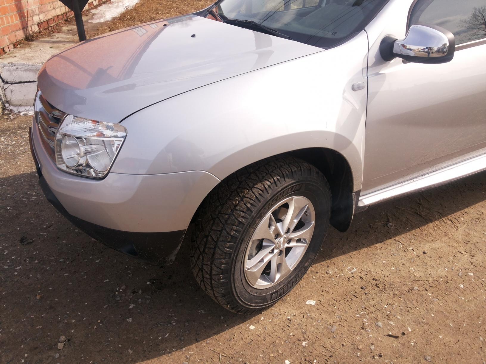

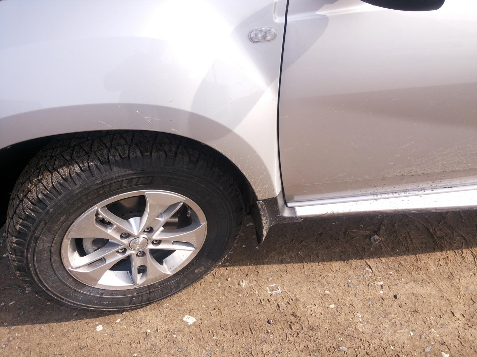

Летом езжу на МИШЛЕНе ЛАТИТУД КРОСС, 225-70-16,диски штатных размеров,сам вешу 107 кг,за два летних сезона,тысяч 18 пробега,никаких проблем,лишь чисто символические потертости,типа пыль смахнули...Ранее выкладывал фото,581 на
http://www.dusterclubs.ru/vb/showthr...101#post370101 .
Разница в размере у различных производителей возможно и есть,но не до такой-же степени.Но и "провалить" размеры авто на столько?!
