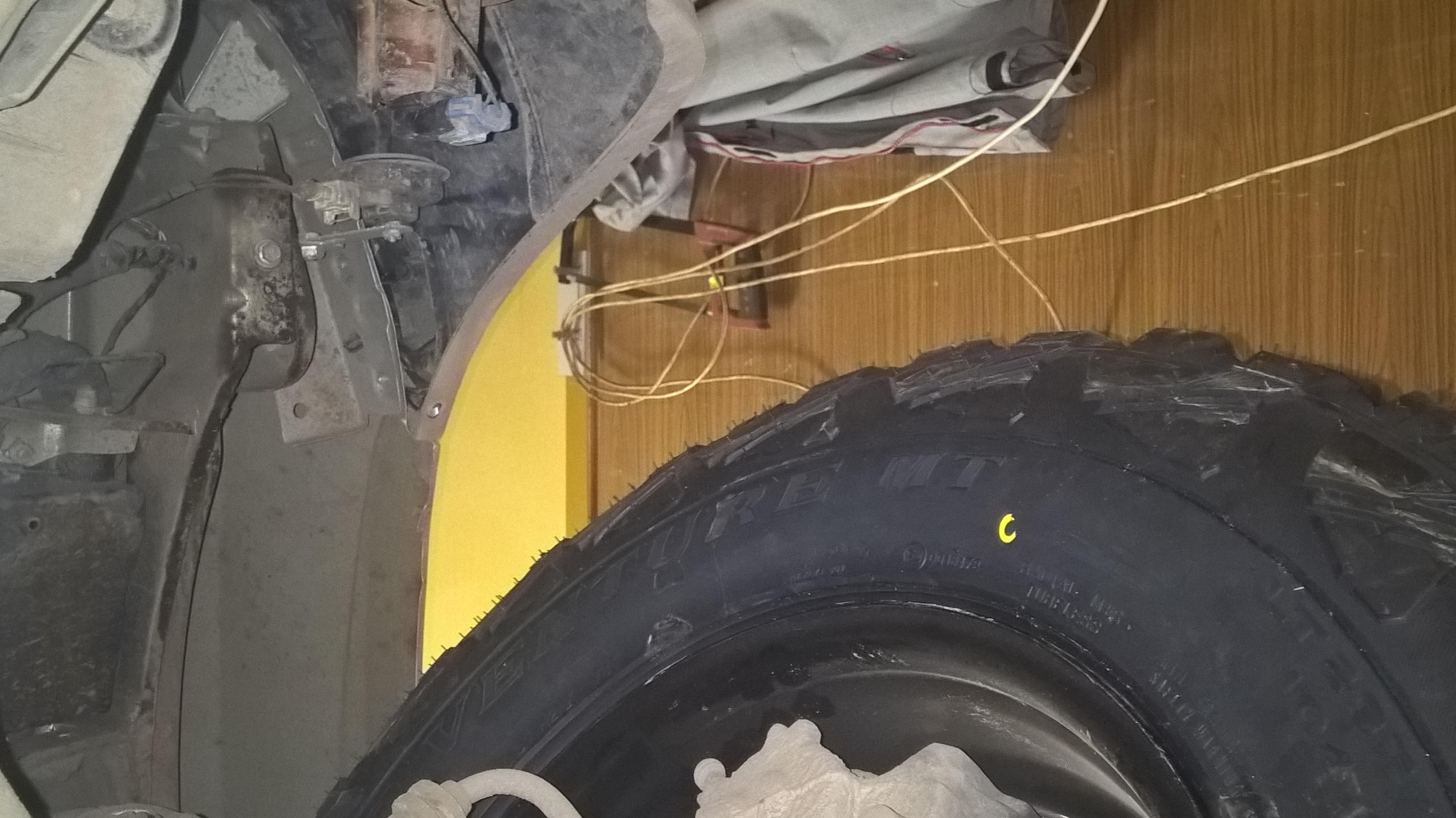

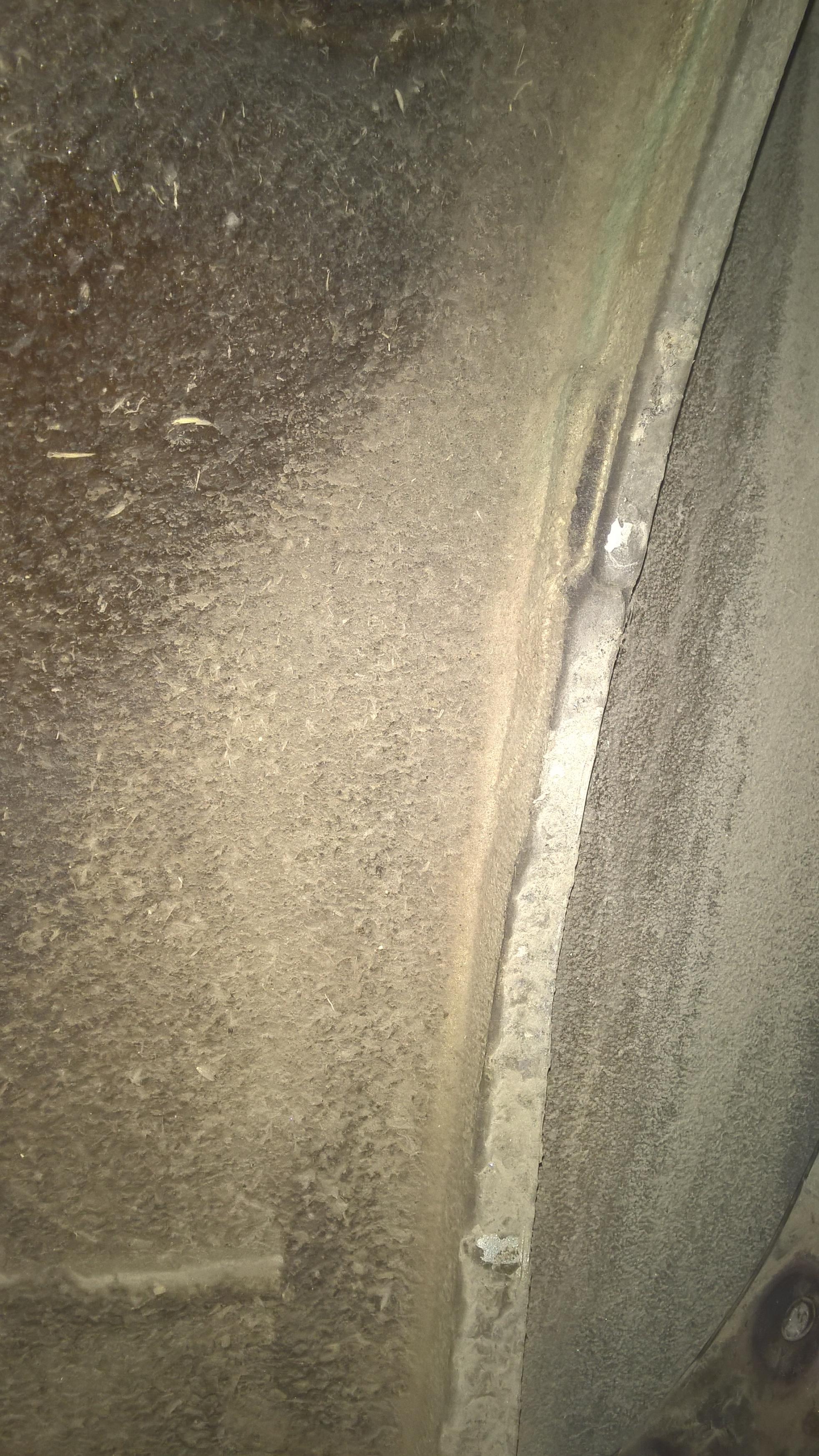

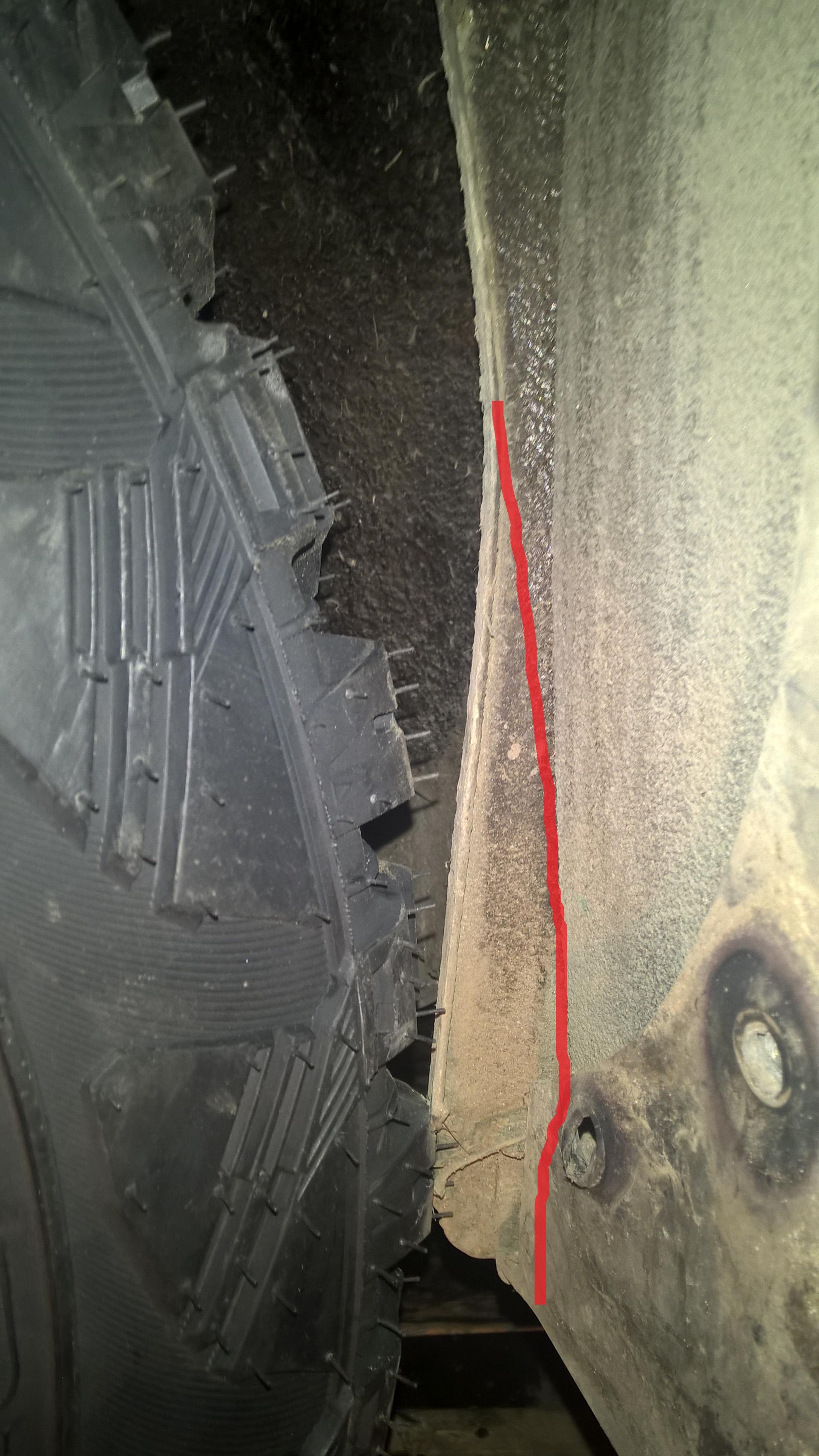

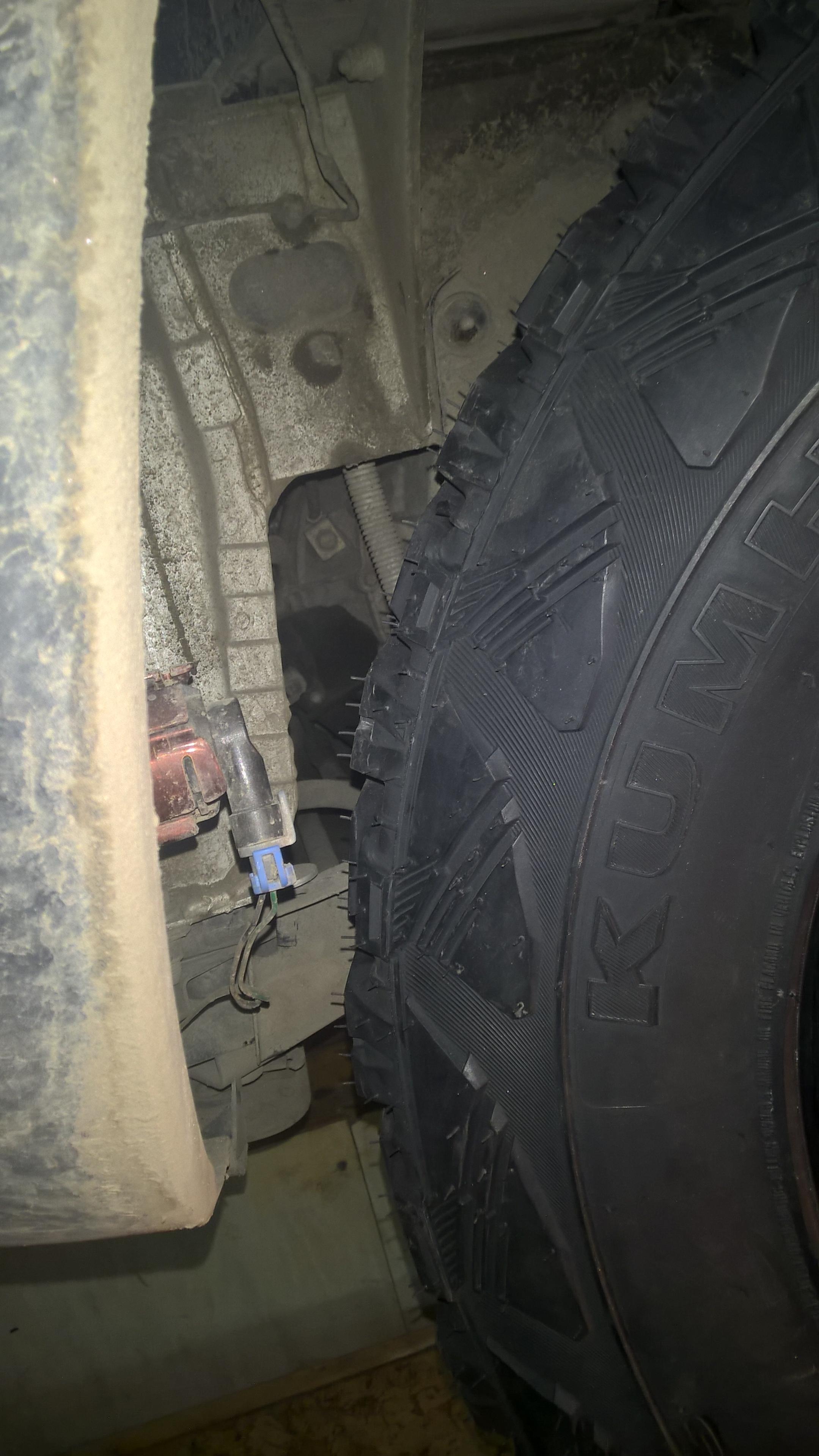

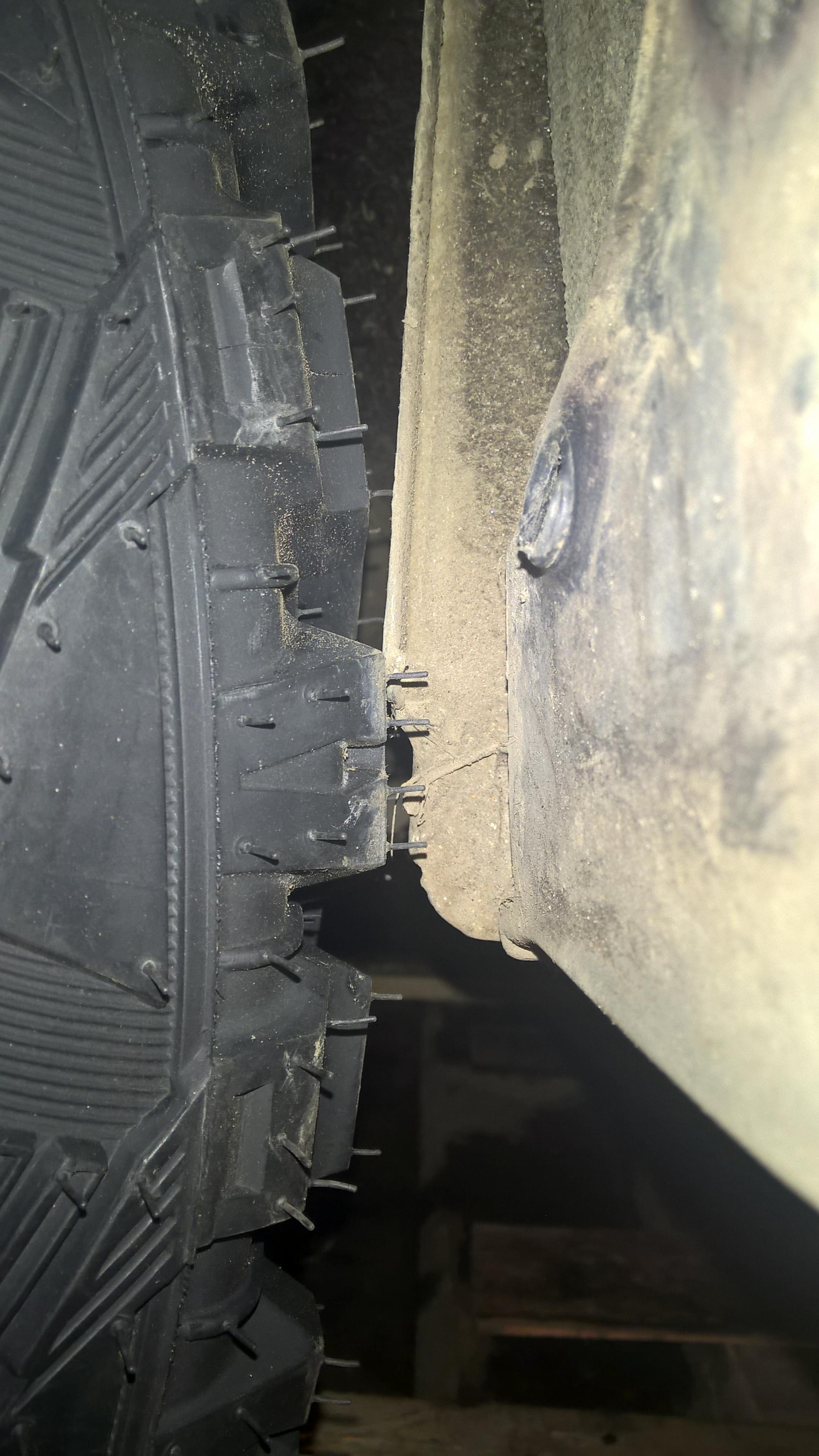

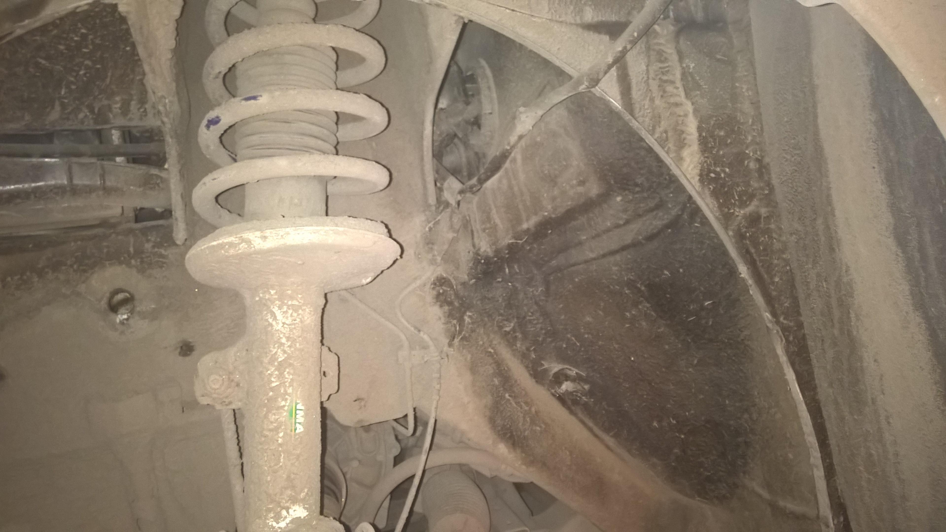

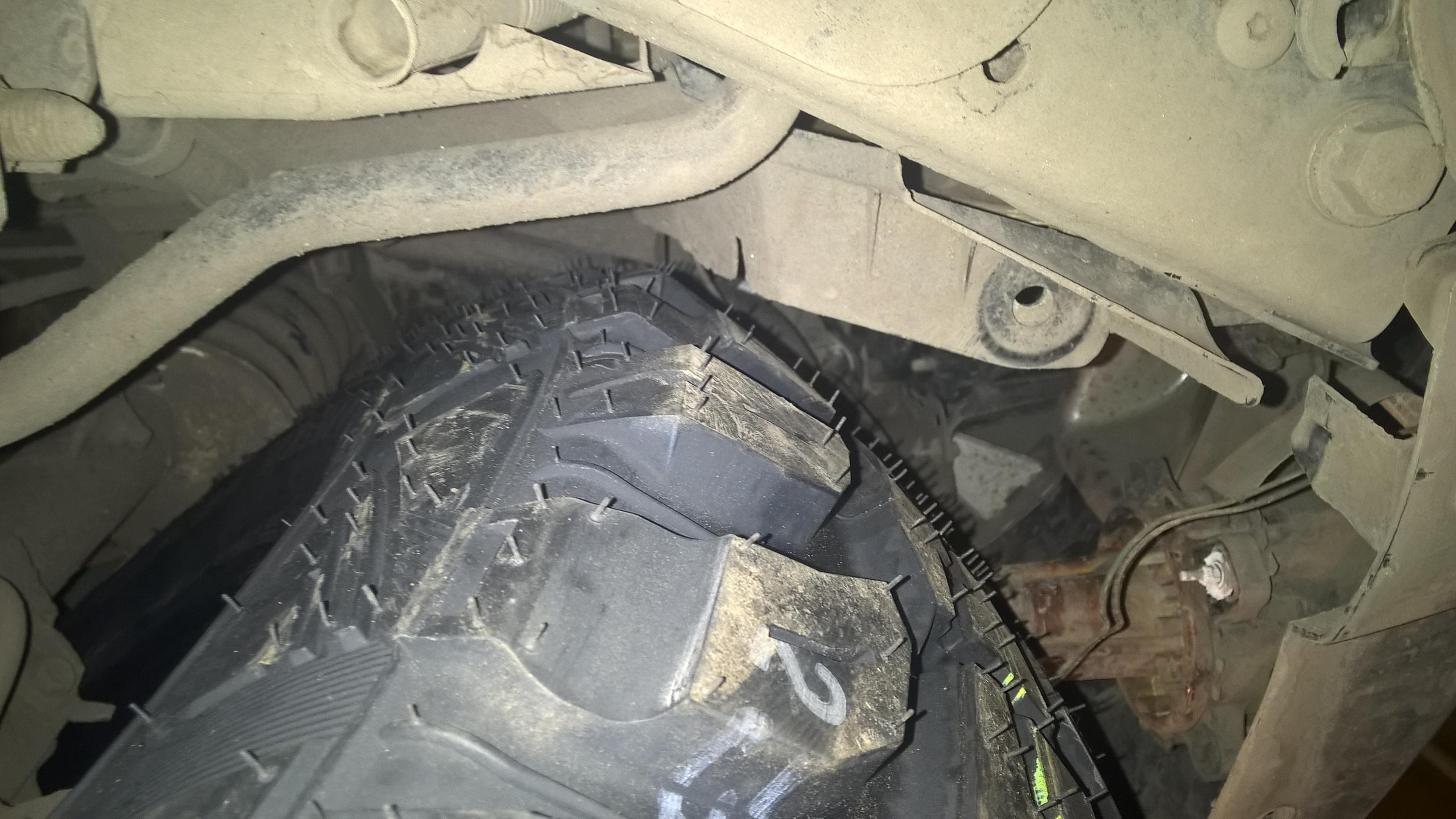

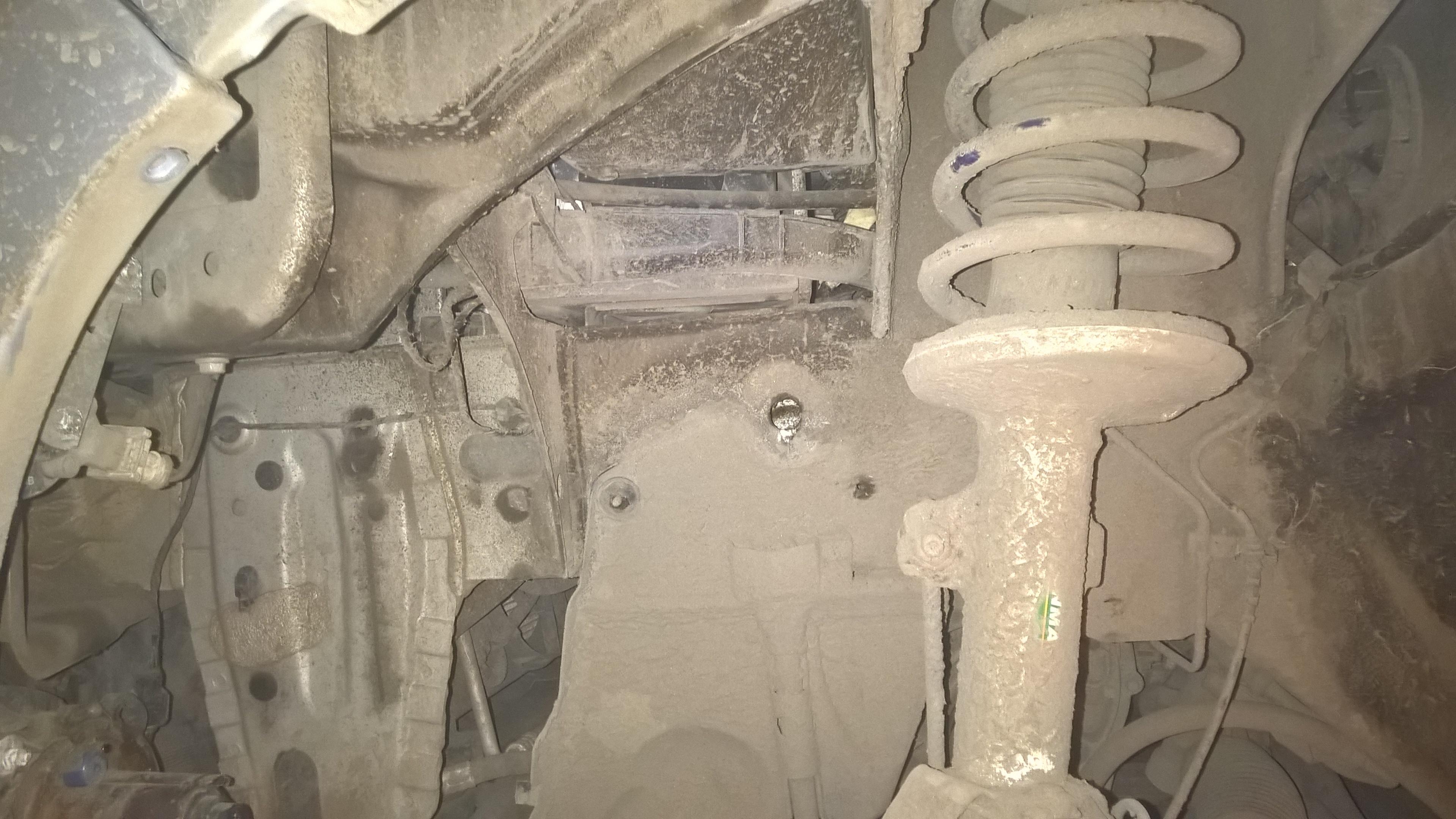

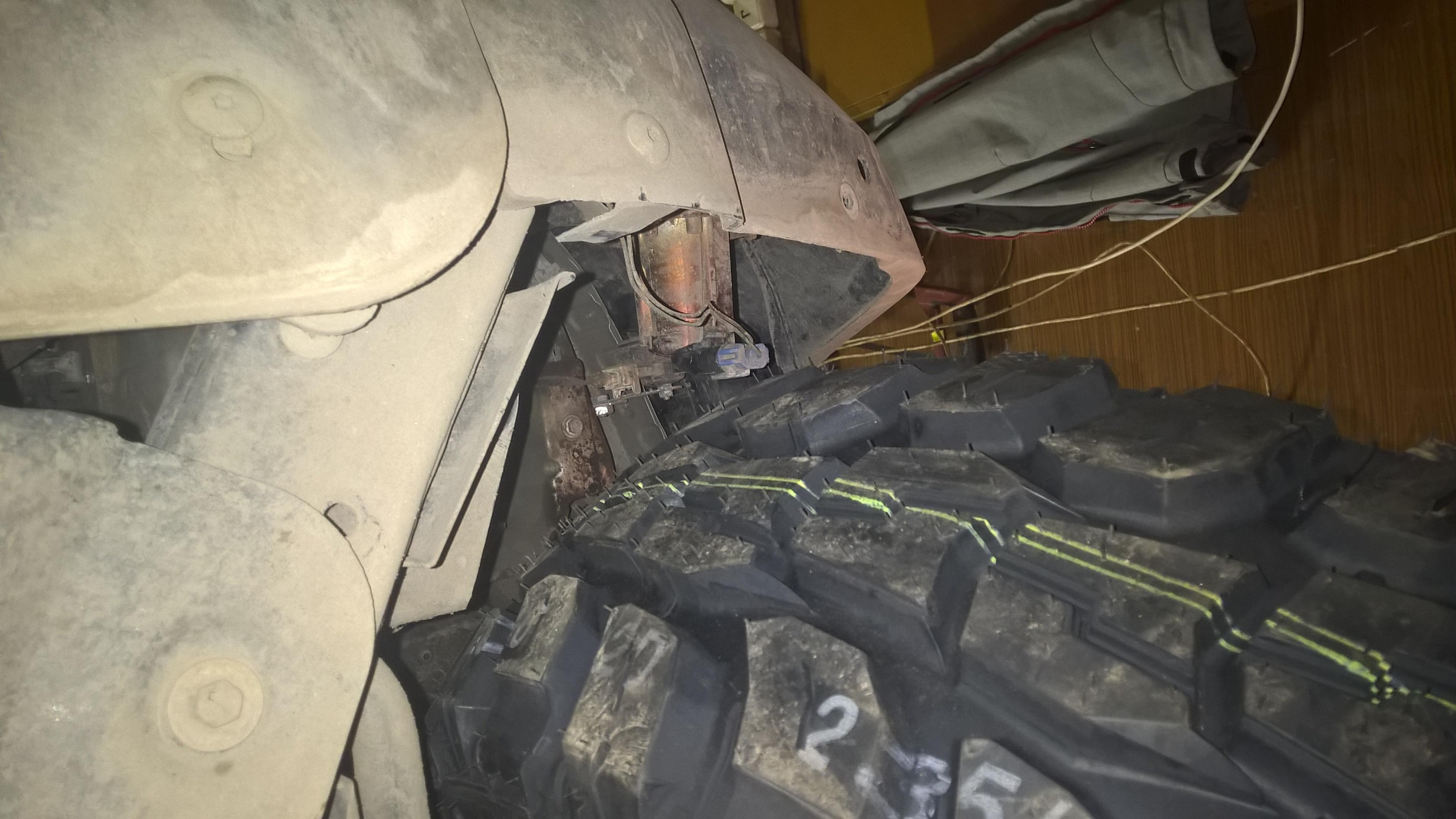

Снял сегодня подкрылок, придётся удалить ребро в нижней его части ну и залить мастикой срезы, больше преград для установки не обнаружено.
Совсем подкрылок удалять тоже нельзя, слишком много грязи будет под капотом сразу
Подправить примерно необходимо вот так (на последней фотке).
подогнуть наверно лучше,чем резать

Сообщение от спринтер Посмотреть сообщение
В любом случае придется сделать надрез как раз где то около начала красной линии на верху
И загибать "наружу" в сторону поролона под крылом.
Надо кстати еще попробовать перед загибом кромки, с колесом вдавить домкратом подвеску по максимуму вверх

несколько надрезов до красной линии и кусками загибать.
