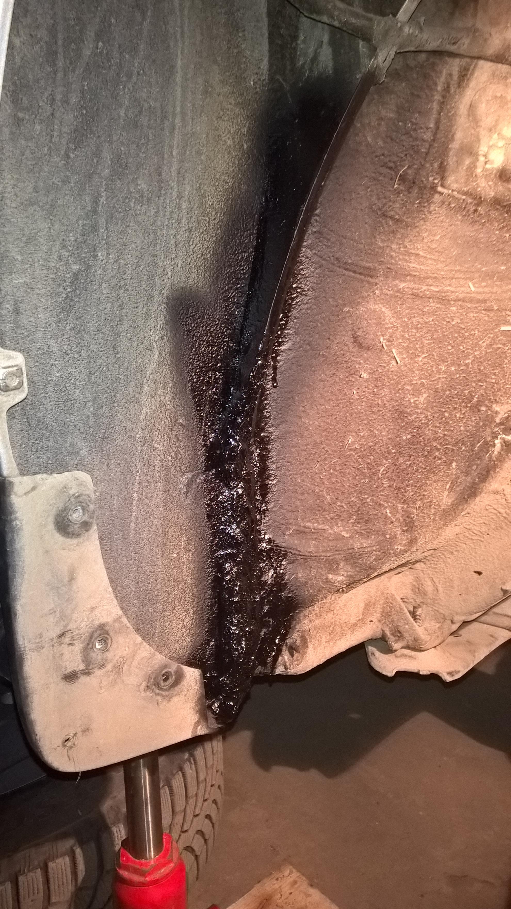

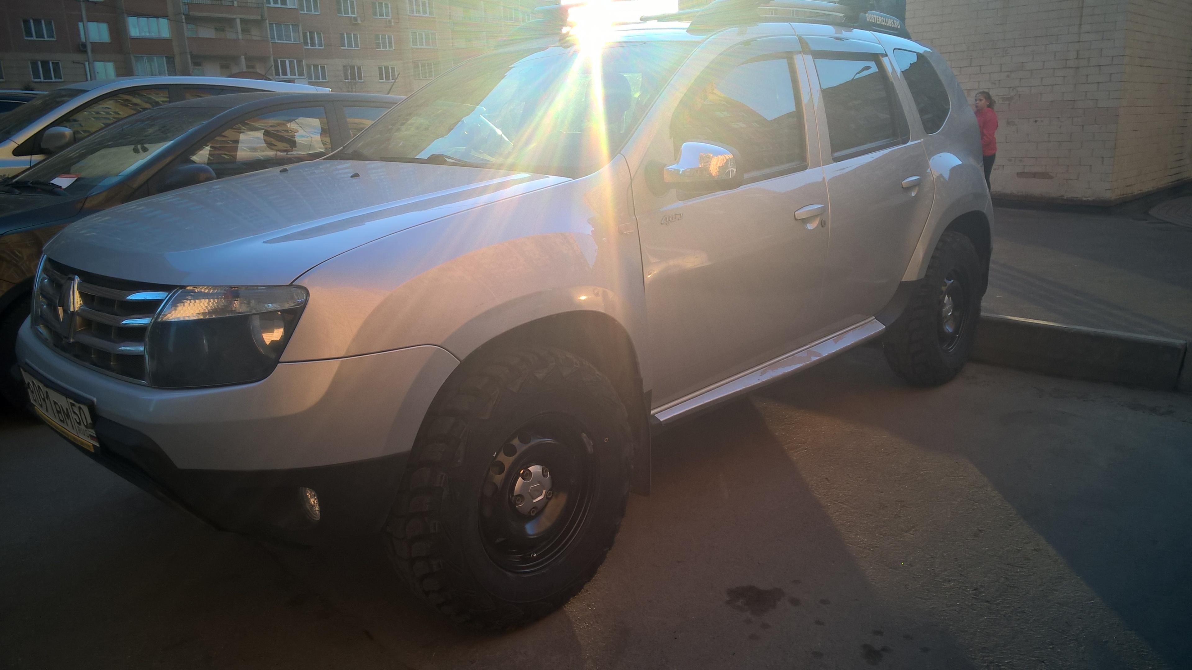

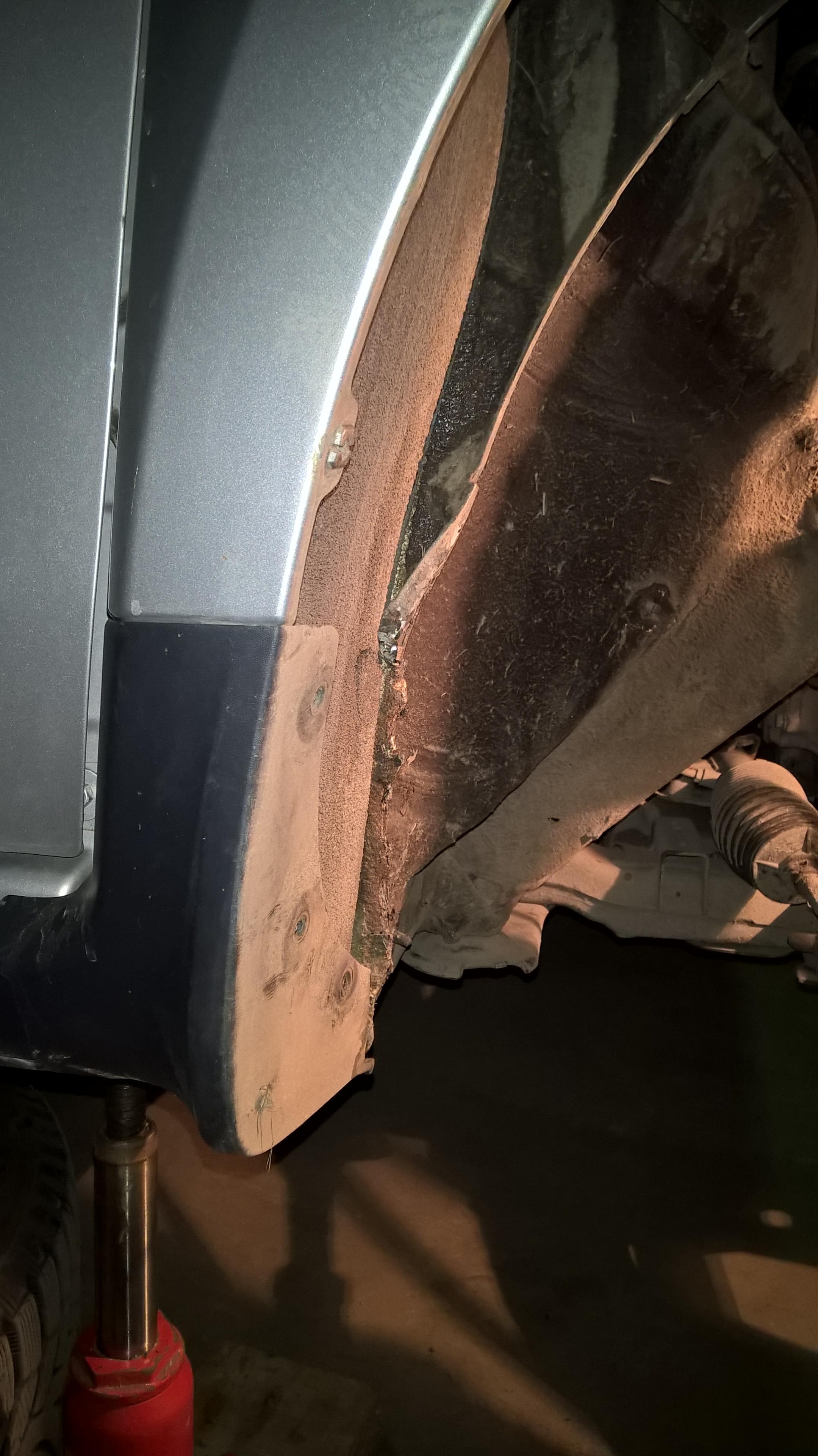

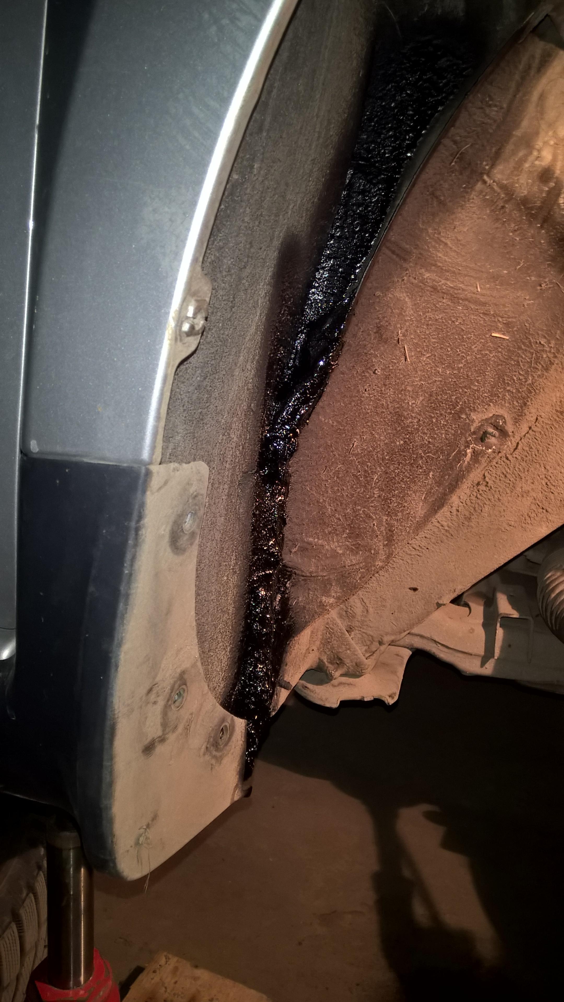

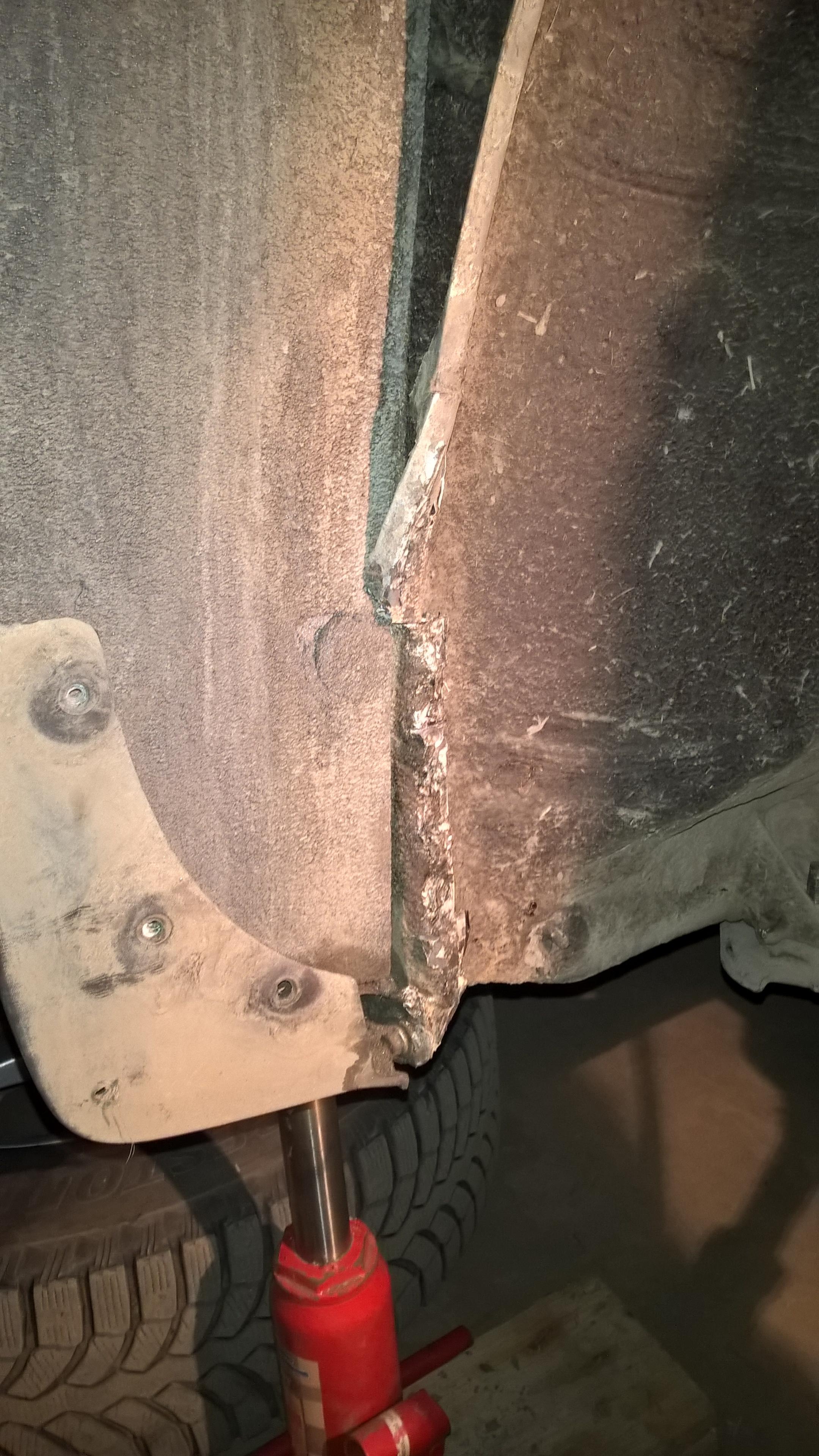

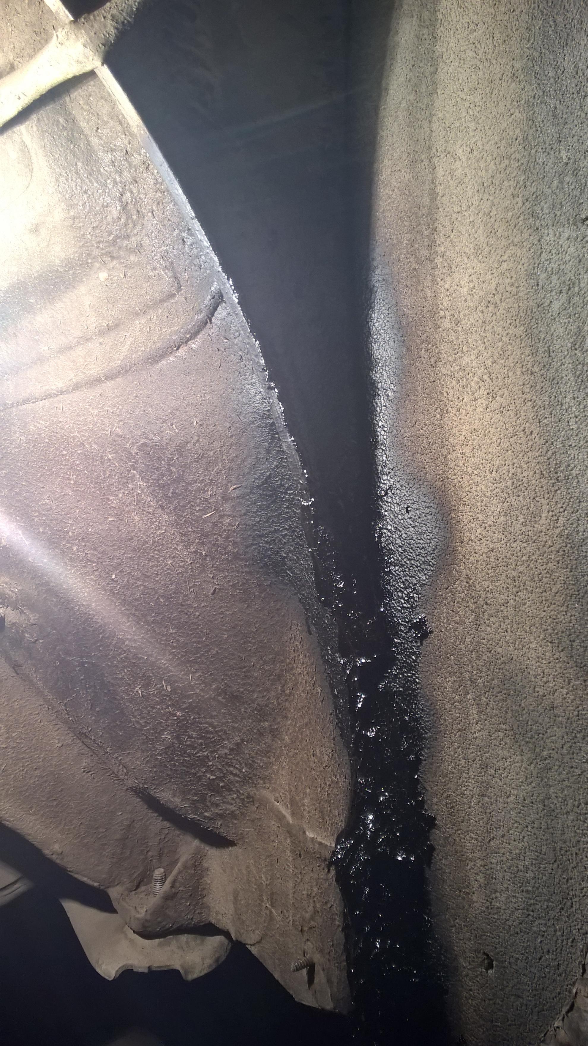

Сегодня поставил 235/75 R15.
Ребро в передней арке убрал, потом всё залил проникающим антигравием и сверху замазал мастикой, подкрылок нагрел феном и утопил внутрь.

atom1982, как там насечёт баек, про слишком малое расстояние между 15-м диском и ступицей?
Старый 13.04.2015, 05:58   #991
atom1982
Модератор
Аватар для atom1982
Онлайн: atom1982 вне форума
Был(а): 26 июн 2020 09:39
Имя: Alexandro
Адрес: моск.обл. г.Мытищи
По умолчанию Re: Установка резины НЕ штатной размерности на Renault Duster.
Сообщение от igore Посмотреть сообщение
Да всё нормально там в этих расстояниях.
Ничего нигде не трёт, диски правда по "месту" надо подбирать, так как не все подходят. А вот на счёт расстояния... много машин катается так с завода и ничего, всё нормально... во дворе как минимум Х3 стоит в "первом" кузове с дисками штатными и расстояния такие же, если не меньше, наши тазики все так катаются... Кстати диски - аналог штатным от мегана вроде.

atom1982, зачетно воткнули 235е, думаю расход прибавится

Расход из-за размера прибавится незначительно. Большую прибавку даст МТшный рисунок протектора. Поскольку эти колесья имеют на 7% больший размер, чем штатные колеса, необходимо в показания БК вносить соответствующие корректировки - пробег умножать на 1.07, а расход делить на 1.07.

atom1982, подваривать разрезы не пришлось?вообще,с ребром были какие трудности?

Сообщение от спринтер Посмотреть сообщение
Ничего не варил, просто загнул молотком, загнутая часть (заводская) сама отвалилась при первых же ударах молотка, оставшаяся часть хорошо загнулась, далее пролил из баллона обильно со всех сторон и все надрезы, и уже потом замазал более густой мастикой и собрал всё обратно.
